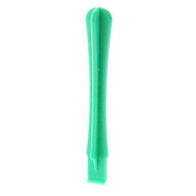

Разборка Moto X 2014 Судя по описанию на том же сайте для разборки надо как минимум отвертку "T3 Torx Screwdriver", ну а в остальном можно обойтись подручным инструментом (типа пластиковой карты и чего остренького, главное этим остреньким аккумулятор не проткнуть)
