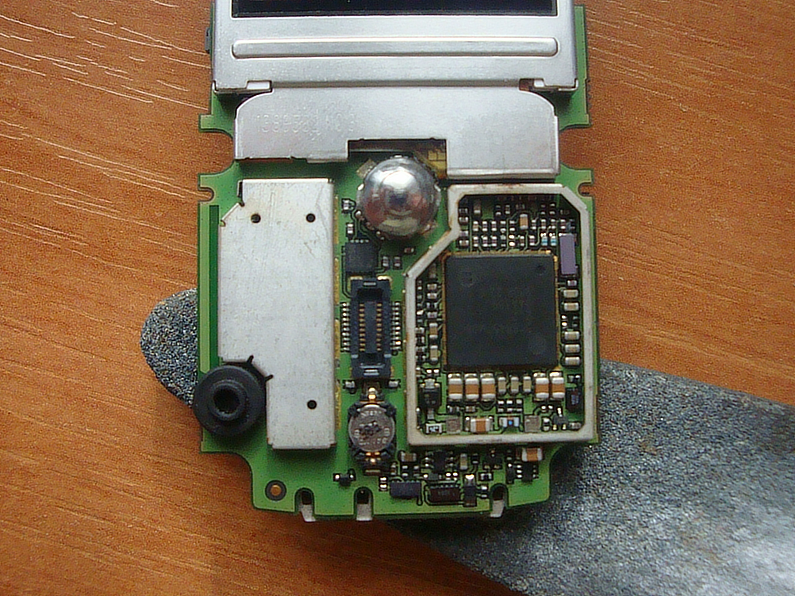

Сегодня обнаружжил что очень сильно греется клавиатура я решил вскрыть его и посматреть что греется )
И обнаружил что это КП !
ни стого-ни ссего начал грецца он не падал и не купался !
Начинает греться как тока вставляю акумулятор сразу мгновенно становится горячий !!

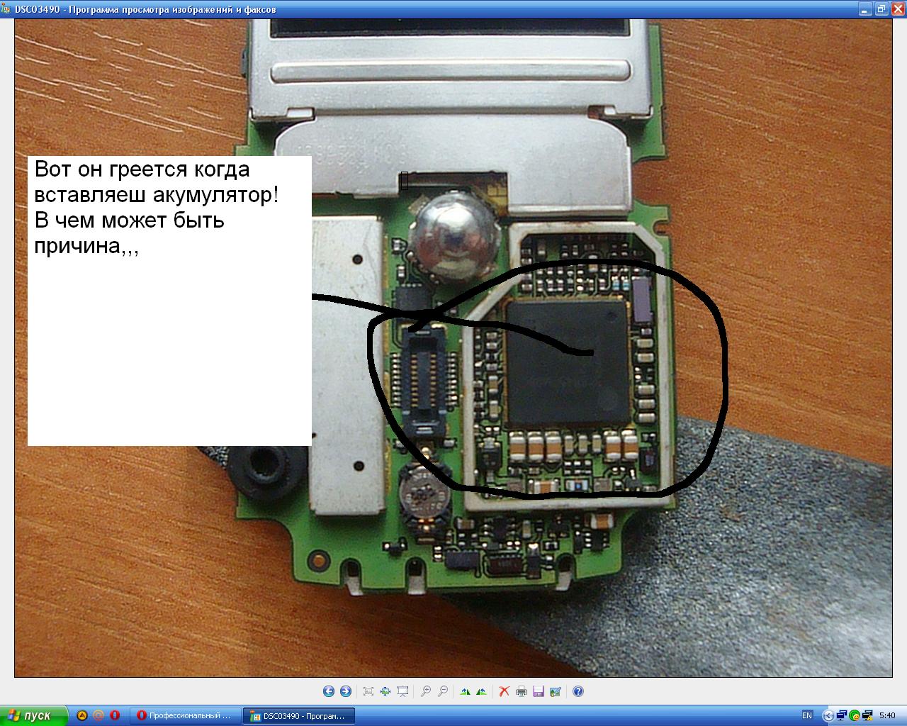

ну да пробуй именно так, а еще лучше растворителем сразу

DOMAN, Да это контроллер питания)
А каким растворителем??

dubrik А что у тебя с SMD'шкой (отмечено красным). Дефект фотографии или что-то ещё?

Нет это не дефект) nea.gif Ана такая обмотаная проволкой и на ней синяя точка так должно быть??? sorry.gif

dubrik Значит показалось. sorry.gif Подумал перегорела(так как она обычно синяя).
Обсмотри всё на дефект перегорания. Если ничего не увидеш. То грей КП. Будут новости-пиши.
