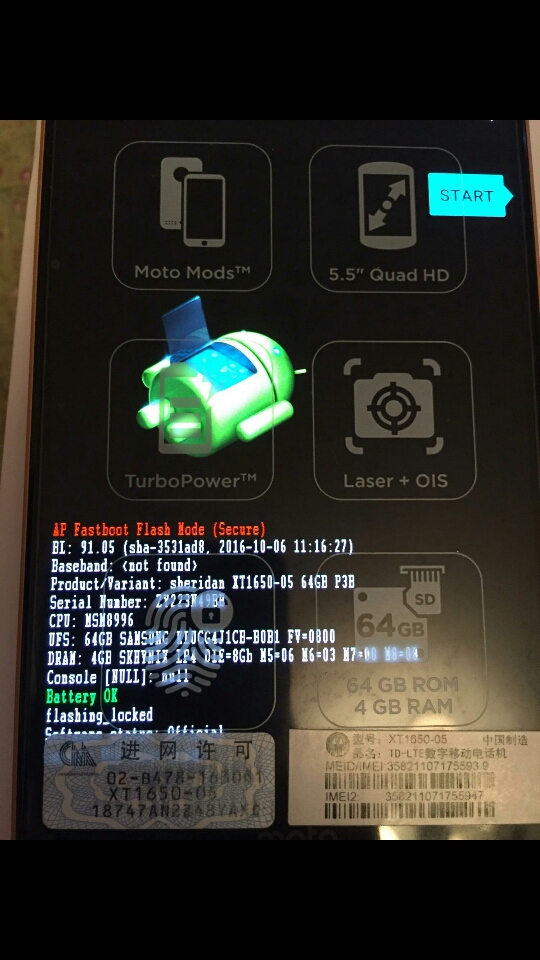

друзья, помогите советом, собираюсь купить Moto Z 64 Gb, который якобы неудачно прошит, как бы его попробовать восстановить? кто-нибудь пробовал такое проделывать с андроид системой? помню давно перепрощивал старые телефоны, после неудачных прошивок и все было, ОК.

Ну если это фото телефона который собираетесь покупать, то могу сказать одно - телефон заходит в режим бутлоадера. Это в теории значит что на него можно стоковую прошивку прошить (хотя опять таки - надо знать какая именно эта модель - для разных регионов разные прошивки, прошивку от другой модификации не советую прошивать). Там ещё один может быть нюанс (который может вылезти после удачной перепрошивки) - может быть сам аппарат залочен (не на оператора, а привязан к гугл аккаунту, типа как на Apple блокировка iCloud), раньше блокировку по гугл аккаунту можно было обойти, сейчас уже возможно все лазейки перекрыли.

Там написано, что прошивка блокирована. Возможно когда появятся ромы с nougat в открытом доступе можно будет просто прошить

razr2,
1. не в ту тему написал.
2. покупать есть смысл, если продают дешево. на крайний случай использовать как донора: корпус, экран, акб и т.д. или если найти рабочую плату и заменить, но мороки много.
3. риск может не оправдаться, нужно это понимать. и если разница не велика, то лучше накинуть и взять рабочий аппарат.

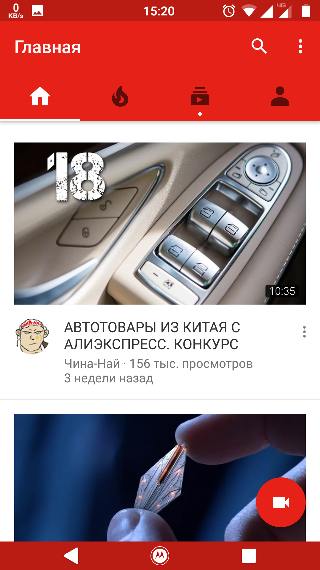

Выложу здесь, может сгодится кому
Скрин
Ставим ручками на деодекс!! прошивку, выставляем права 644, будут кнопочки навбара, как на скрине, а-ля pixel
Прикрепленный файл framework-res.apk   ( 20.33 мегабайт ) Кол-во скачиваний: 86
Также устанавливаем ручками и желательно из под рекавери, например Aroma FM. Окраска навбара и статус бара под цвет открытого приложения (только в приложениях, которые это поддерживают) Ну и навбар уменьшен по высоте с 48 да 32 dpi
