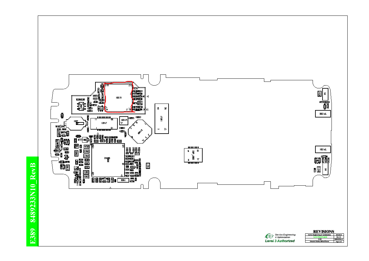

Вообщем,подарили мне рокр е1 с треснутым дисплеем.
В коллекции завалялся е398 с целым,полностью работающим(проверено)жк,после замены ЖК,дисплей не показывал вообще,ни в буте,ни в обычном вкл.
в моём сц,сказали что заблокировался видеомодуль.
данную проблему хочу решить СОФТОВО,т.к. нету шаров и плажек для перекатки схемы.
прикрепляю схему видео модуля.
схемка нызивается ATI.
когда понизил бут,в буте начал показывать белый экран.при обычном ВКЛ.
он как и был так и остался.что делать?=(((

схема називается u1301.

у тебя даже вполне возможно присутствие микро трещины на самом видео адаптаре (u1301), в этом случае только замена!!!!

на обеих платах микротрещин нету!
для замены u1301 нет шаров,даже если её менять,прийдётся менять контролер питания.и микробы.я хочу узнать как решить эту проблему софтом!

не зачем менять контролер питания и микробы. достаточно всего лишь заменить видеоадаптер(u1301)

удар наверное был сильный и вполне возможно что так же полетел видеоадаптер или гнездо под дисплей(j1301)

Скорей всего это конектор дисплея. Посмотри на него,может какой из усиков загнулся. Либо при ударе где то пайка отошла.
