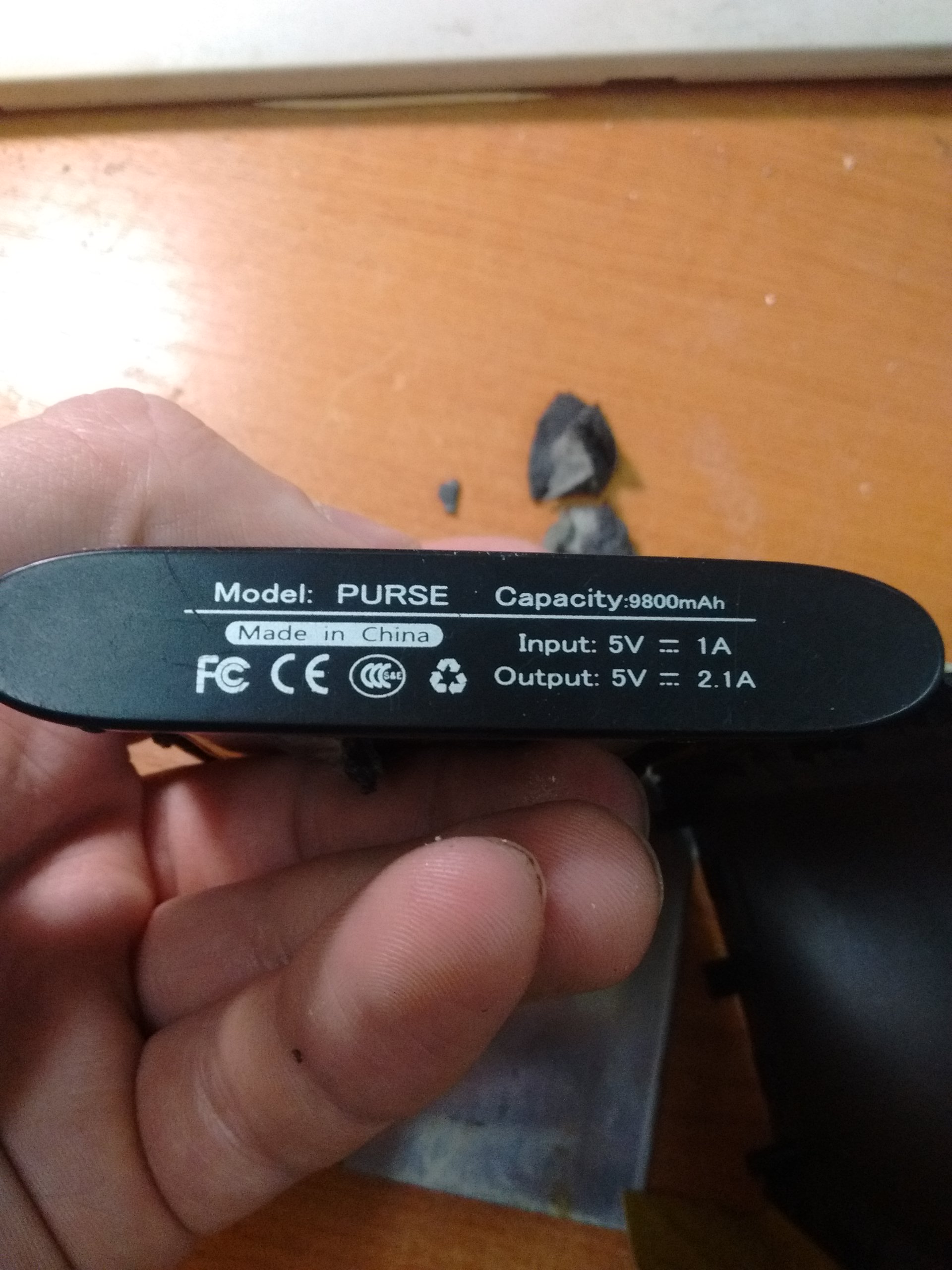

Принесли Powerbank REMAX PURSE 9800 mAh
Емкость 9800 мА
Выход 2.1 А
Что удивительно, цены на это устройство 360-590 грн. Тоесть очень и очень дорогой Powerbank. Причём за 590 грн http://gadgetus.prom.ua/p186080913-power-bank-remax.html в комплекте идёт красивая коробка со всякими упаковочными прибамбасами (лучше за эту цену укомплектовали-бы док-станцией).

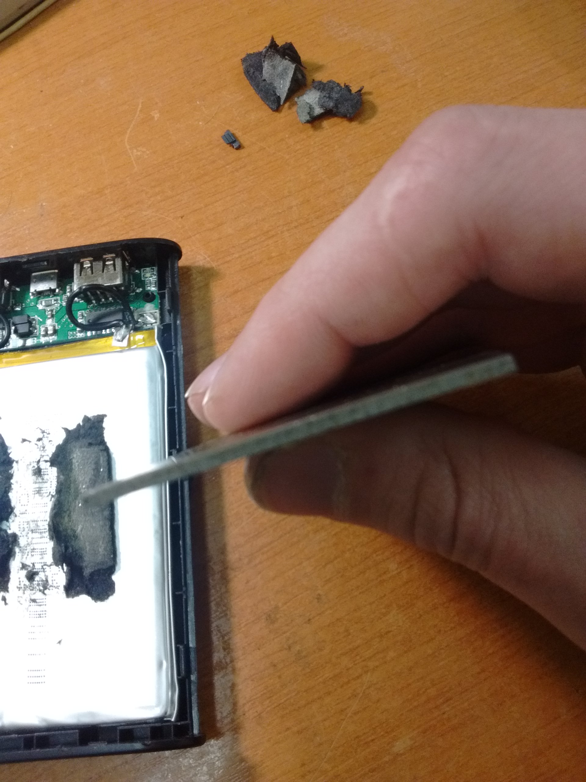

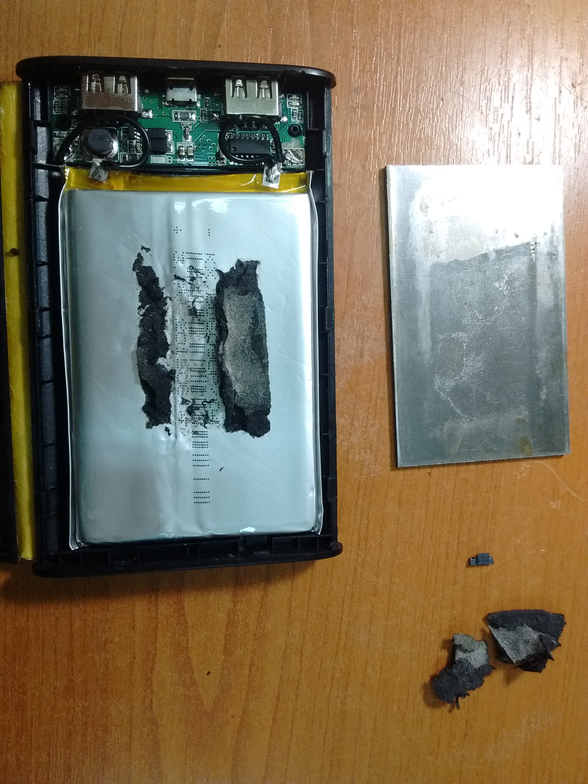

Поступило устройство со сломанным microUSB - а это говорит о его подвальной сборке, ну не умеют кетайцы ставить нормальные microUSB, только miniUSB им под силу.

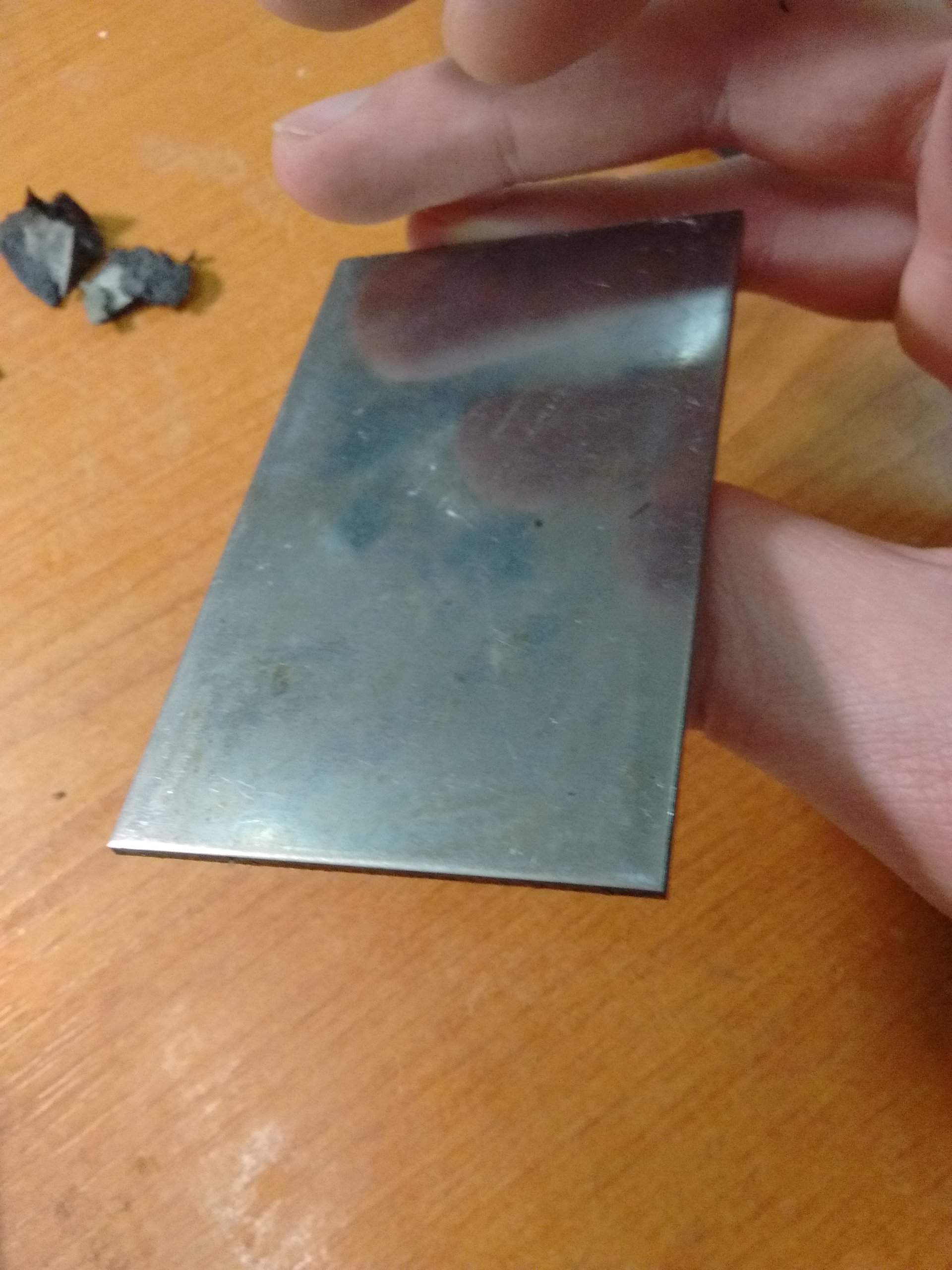

Разборка сразу показала его реальную ёмкость - аккумулятор на 4000 мА + толстая металлическая пластина. Несложно посчитать 9800 мА - 4000 мА = 5800 мА, именно такая ёмкость у пластины.
На MicroUSB входе повербанка задействованы лишь крайние ножки, тоесть он не видит на какой ток ваше зарядное. И если подключите зарядку на 150 мА он вполне себе может взять все 1000.
Та же ситуация и с выходами - у них замкнуты центральные ножки, т.е. устройство не должно брать более 500 мА, если конечно оно не совсем кетайское
