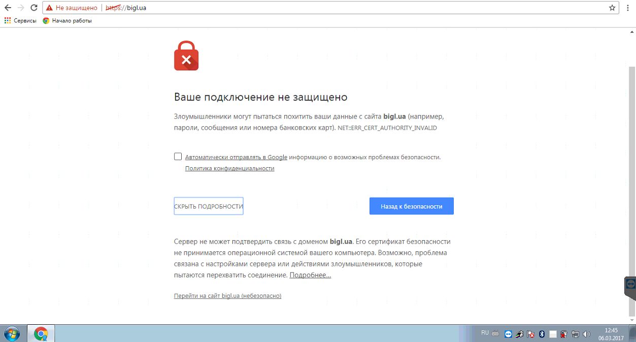

Установил человеку windows 7 + Chrome 56. И при входе на bigl.ua получаю ошибку как на первом скриншоте. Экспортировал Comodo сертификат из Win8 и начал получать ошибку со второго скриншота. Тогда начал искать Comodo сертификаты в сети и нашёл эту страничку https://support.comodo.com/index.php?/Defau...is-intermediate , перейдя по первой ссылке на загрузку попал сюда https://support.comodo.com/index.php?/Defau...alidation-sha-2 и скачал с этой страницы все сертификаты. При установке выбирал раздел "доверенное хранилище".
Затем ещё ошибка была с yandex.ua. Я нажал на проблемной страничке F12 нашёл вкладку Security, там жмякнул "просмотреть сертификат", и увидел, что нужен сертификат Globalsigh. Загуглил и нашёл страничку с сертификатами Globalsigh https://support.globalsign.com/customer/por...ot-certificates скачал всё кроме not in use. Ставил тоже в "доверенное хранилище".
У кого подобные проблемы, чтоб вам было проще - прикладываю архив. Установите файлы из него, выбирая каждый раз "доверенное хранилище", затем перезапустите браузер. Проверьте работу сайтов bigl.ua и yandex.ua - должен быть зелёный замочек сверху слева. Отпишитесь пожалуйста насколько помогает такое решение
