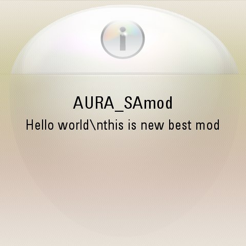

-А также web сервер с возможностью делать снимки экранов (по умолчанию адрес http://192.168.16.2).
-Везде снято ограничение на запуск прог (noexec)
-Из папки ".autorun" в памяти телефона у нас есть NoGUI автозапуск своих скриптов(имя вида *_nogui_*.*sh).
-Для безопасности раздел с pds монтируется с защитой на запись(ro)
-Добавлены showmodule, можно запускать простые приложения на базе showmodule, правда пока что только из консоли.

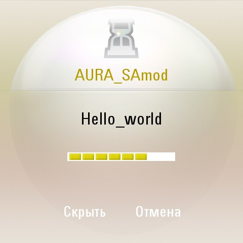

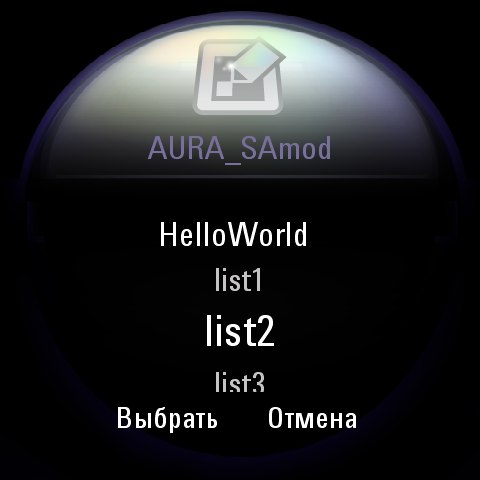

Цитата(VINRARUS @ Вчера, 21:21)
* Для безопасности от чего?
от шаловливых рук или случайно не туда забревшего путника)
* Интересно увидеть скрины с ними.
на скрине собственно они и есть.
Сейчас вот над нативом работаю, интерестно портануть привычные вещи туда или игрушку какую )
В принципе скрипты твоя тема, если решу вопрос с нормальной подгрузкой шовмодулей. Можно будет накидывать скриптовые приложения, если кто захочет пользоваться этим всем.
З.Ы. да кстати, я только недавно узнал что у ауры крутое разрешение экрана, по сравнению с другими магиксами. Это даже видно по скрину.

Цитата(fill.sa @ 26.1.2018, 11:09)
* от шаловливых рук или случайно не туда забревшего путника)
Не думал шо RW там нужно для системы? Не просто так же только ezxlocal, /mnt/msc_int0 и /etc/pds в RW?
Изначальный автор Project Evolution тоже с этим игрался, в 3й версии pds в RO ставил, а в 3.1 уже RW вернул по моему.
Например дата изменения /etc/pds/nand_blkcnt.dat у меня стоит вчерашним числом.
* на скрине собственно они и есть.
Жалко, думал надписи будут по контуру круга.

VINRARUS,
выше в тему добавил тебе скрины шовмодулей

fill.sa, шо там с РЕР пакетами?
Цитата(fill.sa @ Сегодня, 14:02)
* выше в тему добавил тебе скрины шовмодулей
Странно видеть полноэкранные.

Цитата(VINRARUS @ 28.1.2018, 19:43)
* Странно видеть полноэкранные.
Да мне тоже это бросилось в глаза сразу.

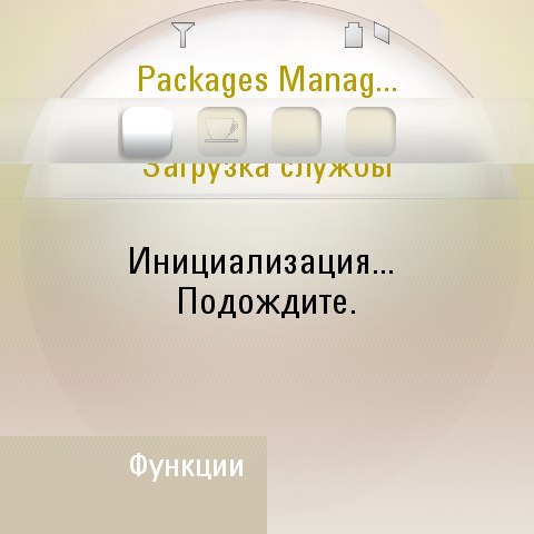

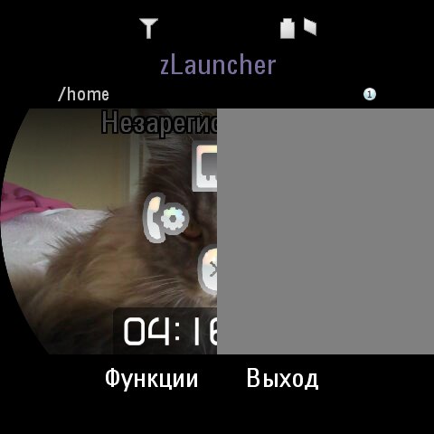

Небольшое дополнение, были попытки перенести нативные проги на ауру. Но у ауры есть некоторые мелкие заморочки, слегка отличаются классы(толи новее, толи старее они хз). Вообщем кое-как собрал пару прог, но они крошаться, судя по всему на заполнении главного окна проги.
Unreal_man отловил и сделал пару снимков как это выглядит до крушения.
А вот проги не на весь экран запускаются норм, к примеру установщик из моего PackMan нормально пошел и установил прогу
