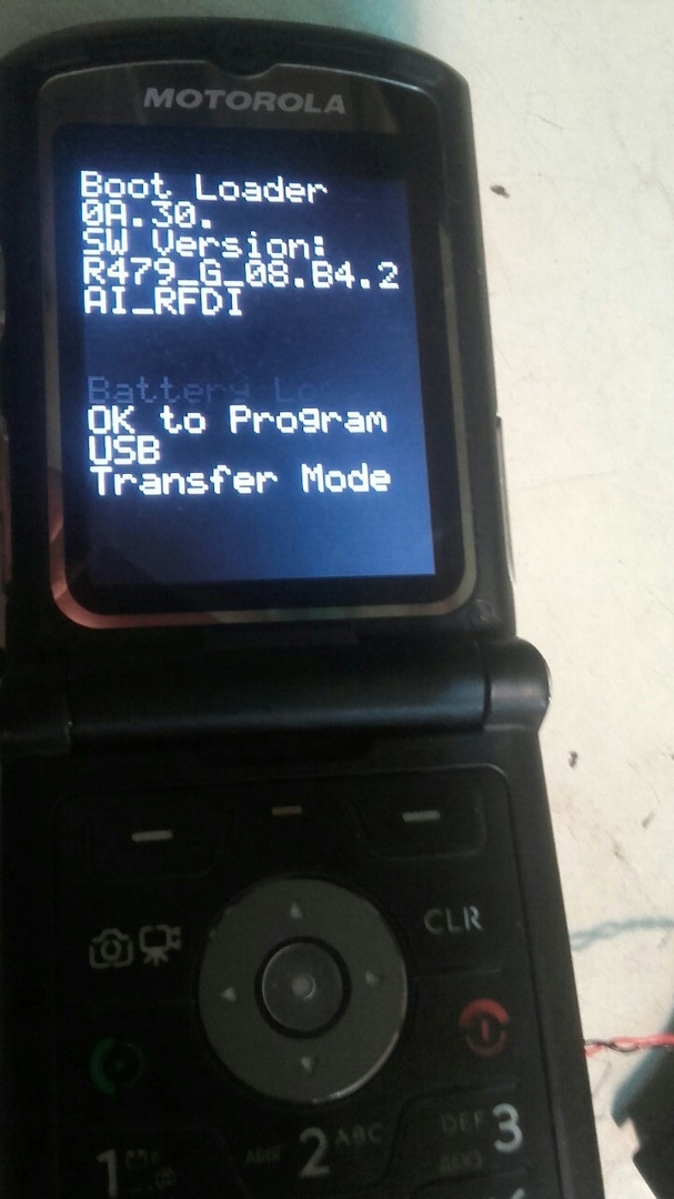

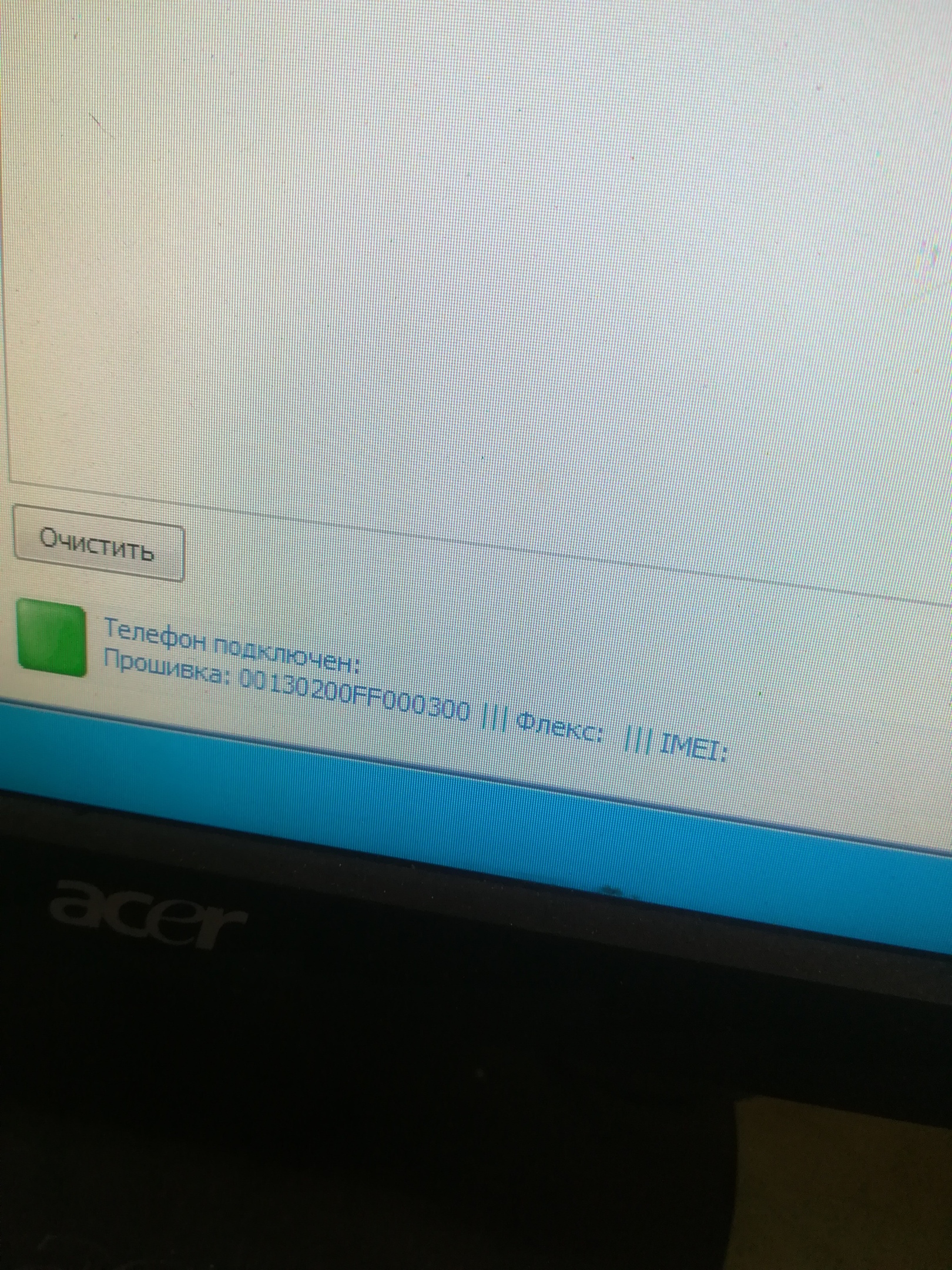

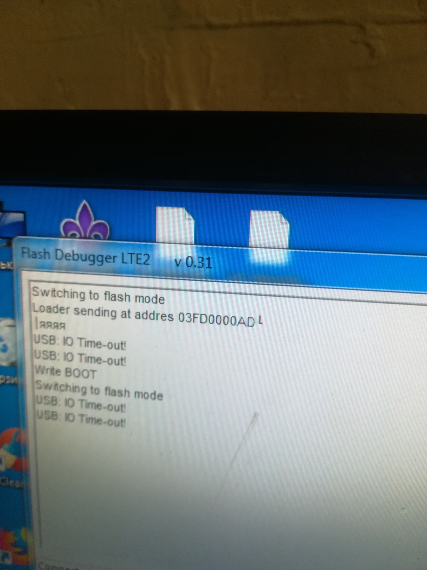

Ребята помогите. Умер клиентский резак.
китаец 444 прошивка.
Сначала прошил ему smartphone прошу. А потом решил motoupdate. Он дал error на экране телефона и потух.
Через тп через раз коннектится. Видит прошивку с какими то цифрами. Флекса и имея не видит.
При попытке зашить бут 0А.30( родной бут) ничего не выходит. Посылаю лоадер. В логе в конце кракозябры и дискон.
Уже не знаю че делать

Цитата(Laurence @ Сегодня, 13:57)
* Флекса и имея не видит.
В бланке телефон, судя по скринам.
Надо начинать с зарядки батареи и подключения кабеля сзади компа без всяких переходников.

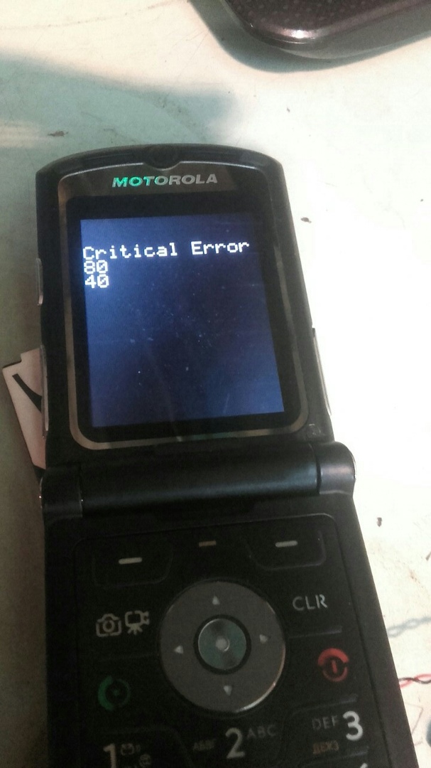

На данный момент заходит в бут.
Не включается
бут 0а30
прошивка репэйр не запускается
при попытках сделать что либо через рамлоадер дает критикал еррор 8040 и один раз дал 8214

Добавлено позже (6.8.2018, 15:49):
Цитата(Laurence @ Сегодня, 12:56)
* при попытках сделать что либо через рамлоадер дает критикал еррор 8040
Причина поведения программы ясна!
критикал эррор 8040 у меня пишет при использовании смарт клипа, когда высокая версия бутлоадера, т.е. необходимо делать тестпоинт.
Добавлено позже (6.8.2018, 15:52):
И прошивай не FlashBackup, прошивай RSD_v3, или выше!!!

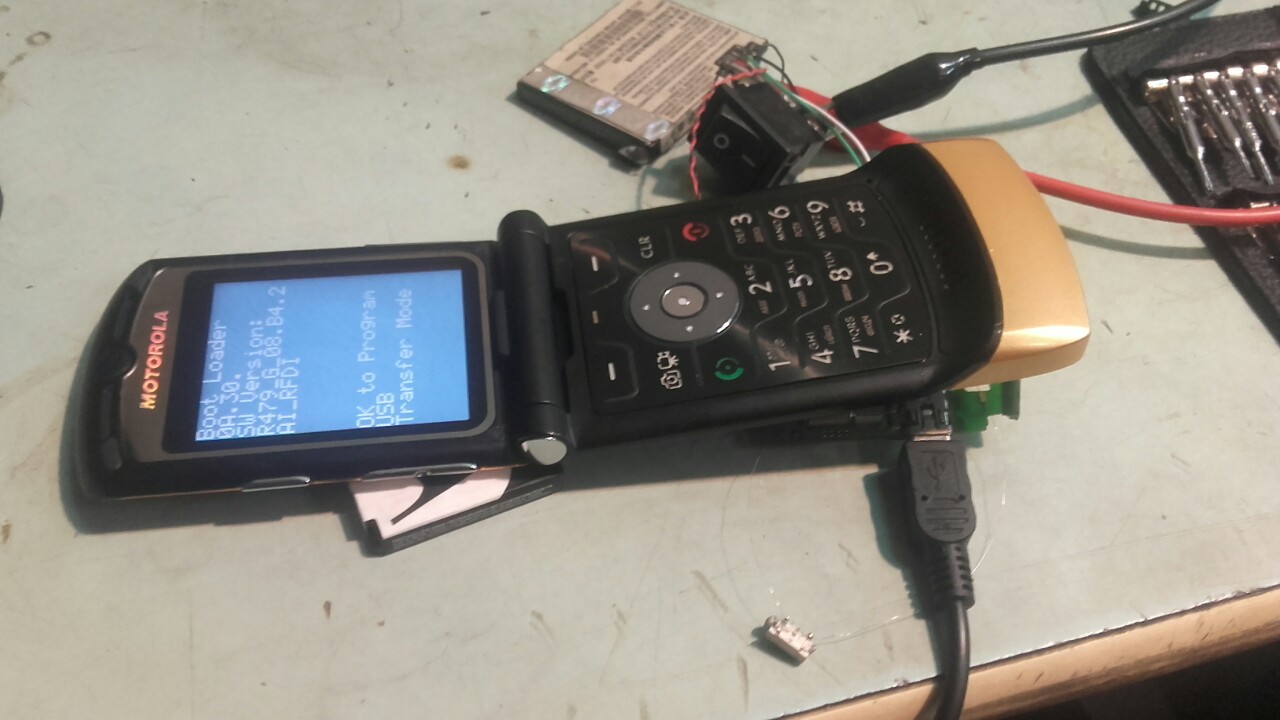

Лабораторный блок питания. на данный момент нашел убитый акум. припаял к нему провода и выключатель. плюс к тому припаяна кнопка к контактам ТП.
Ах да, лбп напарнику нужен был, я еще и зарядку напрямую к акуму припаял laugh.gif

Laurence
сообщение 7.8.2018, 8:23
Сообщений: 126
Регистрация: 28.4.2010
Из: Кызыла
Пользователь №: 216 519
Модель телефона: Е398_2Gb&Nokia N8
Прошивка: Test 16
Я вернулся
Рейтинг: 66
Оживил. отдал. Зашил дуалбут и пдс имэйдж. Включил

Цитата(Ворон Кар Карыч @ 8.8.2018, 15:11) *
Laurence, подробности в студию!
Залил дуалбут из другой папки и всё собственно. какой то один видимо кривой

* после заливки бута последнего дал ошибку dead
Именно так и было
