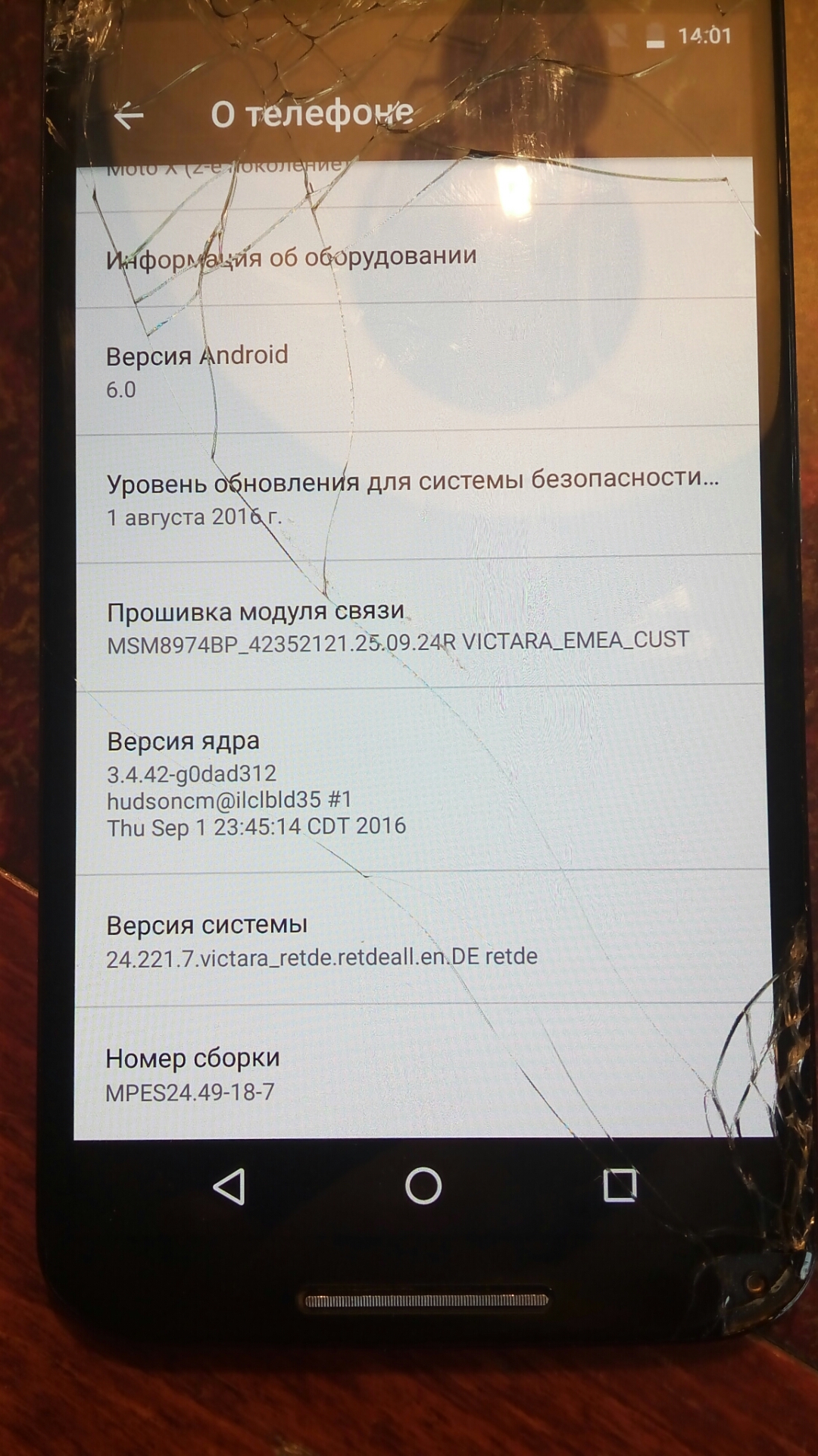

Я так понимаю что у меня стоит кастом и разблокировщик не нужен? MD5

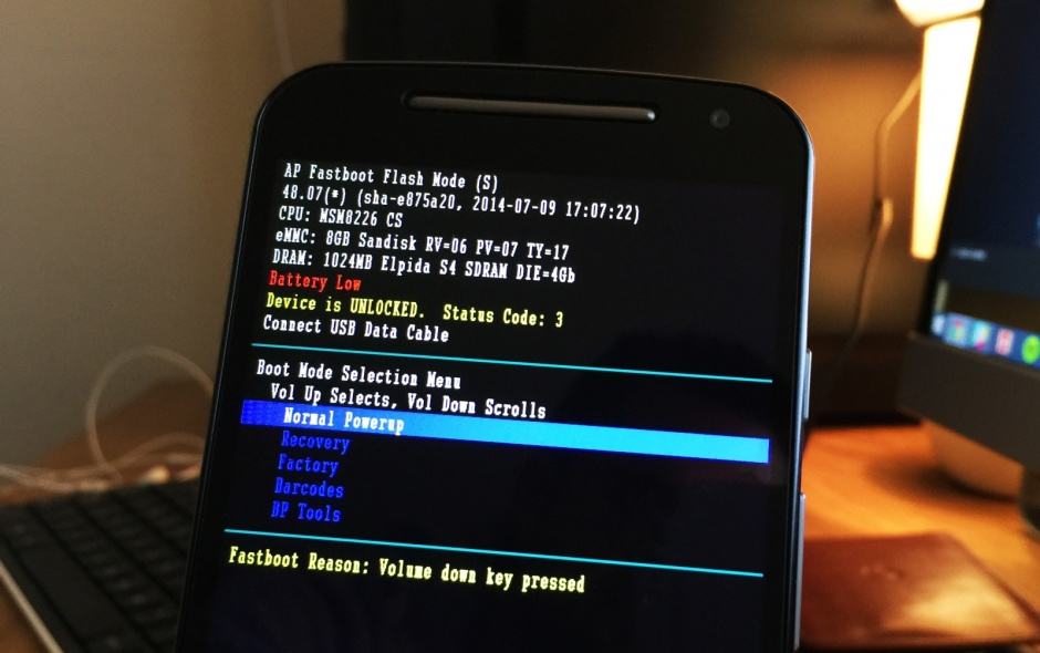

На выключенном аппарате зажать кнопку громкости вниз и кнопку включения одновременно на 2-3 секунды, затем отпустить. Будет несколько строчек текта, одной из них будет "Device is Unlocked" (загрузчик разблокирован), или Device is locked" (загрузчик заблокирован). Примерно как на картинке
Чтобы выйти изэтого режима (это режим fastboot) выбираем кнопкой громкости вниз нужный пункт (Normal powerup - включить в обычном режиме) и громкостью вверх (или кнопкой питания) активируем этот пункт меню. Телефон включится в обычном режиме (если сможет, если с прошивкой всё нормально).

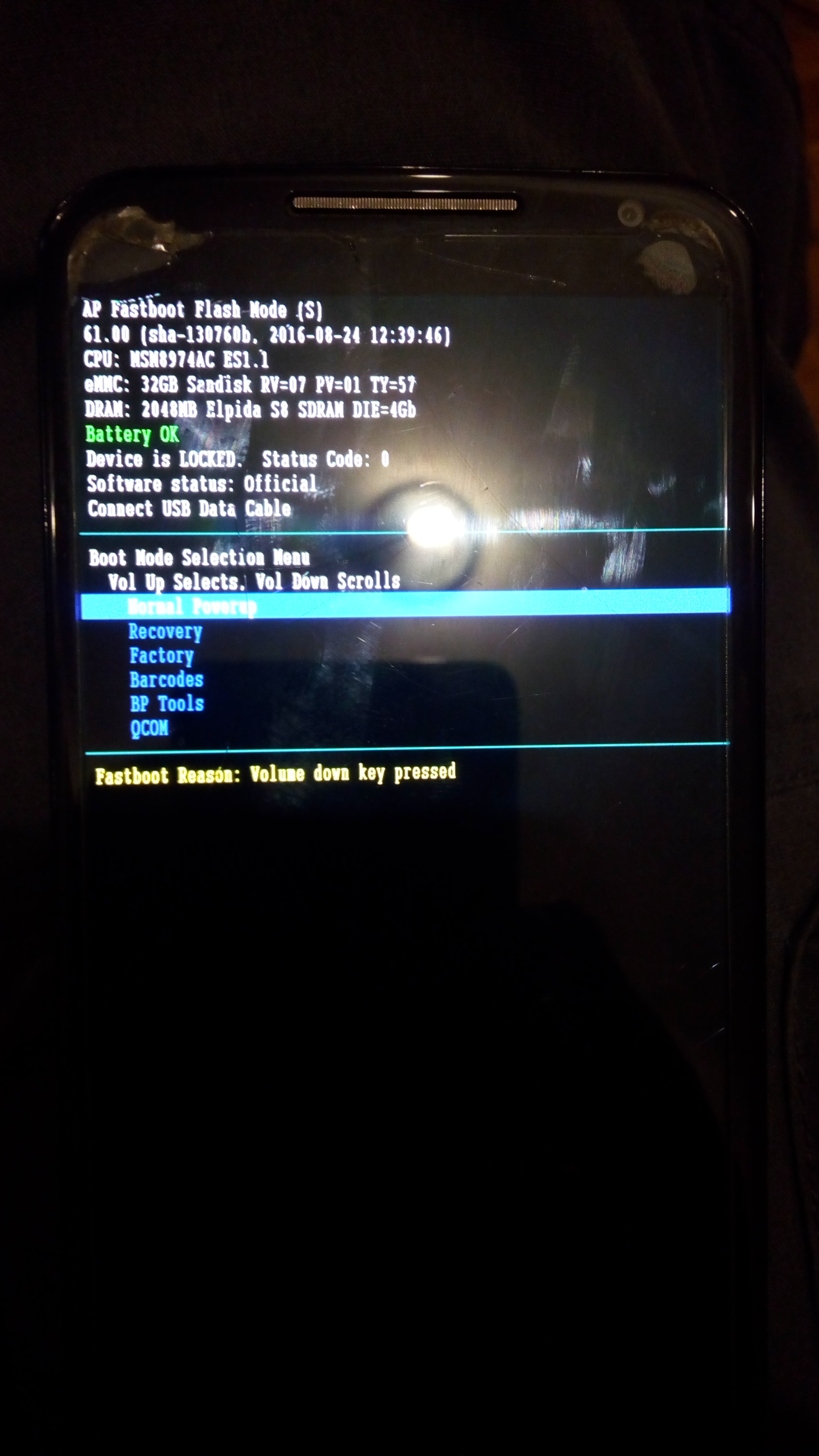

В том то и дело что с прошивкой не все нормально. Меню сверху экрана (скольжением пальца по экрану сверху вниз )крайне редко вылазит, и только после перезагрузки аппарата.
Девайс Из Локет) MD5

Девайс Из Локет)
Значит нужно разблокировать бутлоадер по этой инструкции
Цитата(@SEM* @ 28.10.2019, 23:45) *
С этого и надо начинать. А дальше установка рекавери и прошивка любой прошивки.
Разблокировать на сайте Motorola.com (Google translate в помощь). Если с этим справитесь (там ничего сложного, внимательно читаете и делаете, не ошибeтесь) тогда и остальное под силу (будет смысл вам помогать)
Та же инструкция на русском
Добавлено позже (1.11.2019, 15:46):
Выбор меню Нормал Пауэрап (перезагрузка прошла) не решило проблему(
Так Normal powerup просто включает устройство в обычном режиме (выводит из режима бутлоадера и включает), а НЕ делает какие то сложные действия (из разряда сделать сброс, почистить КЭШ, "вылечить телефон)

Цитата(Pravoslavny @ 31.10.2019, 15:39)
* Меню сверху экрана (скольжением пальца по экрану сверху вниз )крайне редко вылазит, и только после перезагрузки аппарата.
написал человек с разбитым сенсорным стеклом в верхней части экрана pardon.gif
Добавлено позже (2.11.2019, 19:37):
Цитата(Pravoslavny @ 28.10.2019, 13:43)
* и остаётся установить новую (последнюю) актуальную прошивку на моего любимца. Так как эта глючит (не вылезает подменю сверху экрана).
Да, да, на лицезионной прошивке от Илона Маска активируется запатентованная моторолой технология по восстановлению разбитого дисплея с восстановлением целосности сенсорного покрытия. Вы скажете: "этот Воха,опять нафантазировал", а вот не, вот вам пруф https://nv.ua/biz/markets/motorola-razrabot...om-1685120.html
Добавлено позже (2.11.2019, 19:41):
Цитата(Pravoslavny @ 30.10.2019, 12:55)
* Я так понимаю что у меня стоит кастом и разблокировщик не нужен?
А вот тут я не петросяню шучу (неожиданно, правда). Судя по скрину - прошивка стоит оригинальная от Motorola, ни разу не кастом

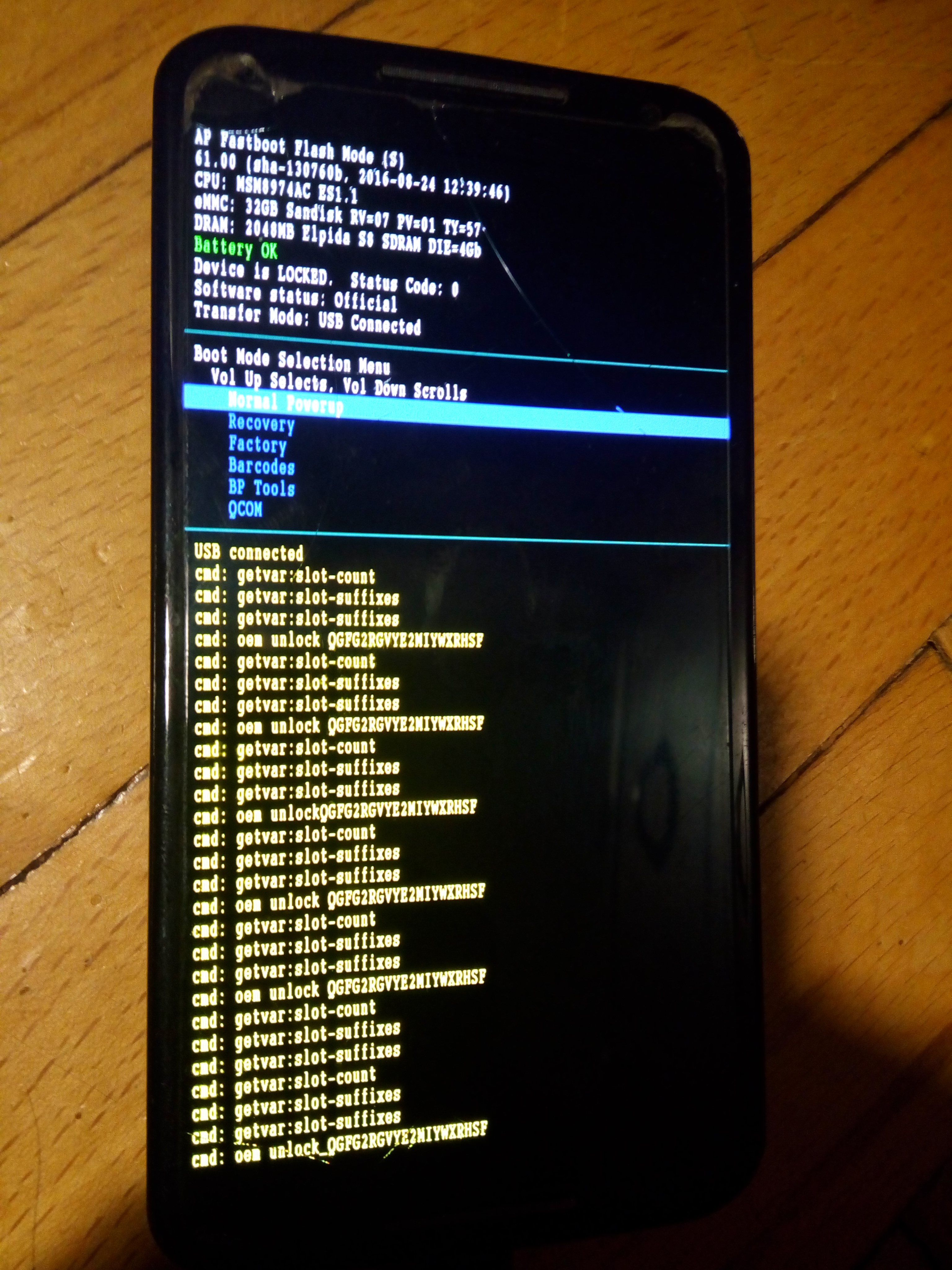

В окне разработчика пустое поле.
Получили код на почту. Далее ...
Добавлено позже (27.11.2019, 8:43):
MD5Прикрепленное изображение
Добавлено позже (27.11.2019, 10:33):
Действуя по инструкции "разблокировки загрузчика", не можем пройти пунк 14.
Сообщение отредактировал Pravoslavny - 27.11.2019, 10:33
