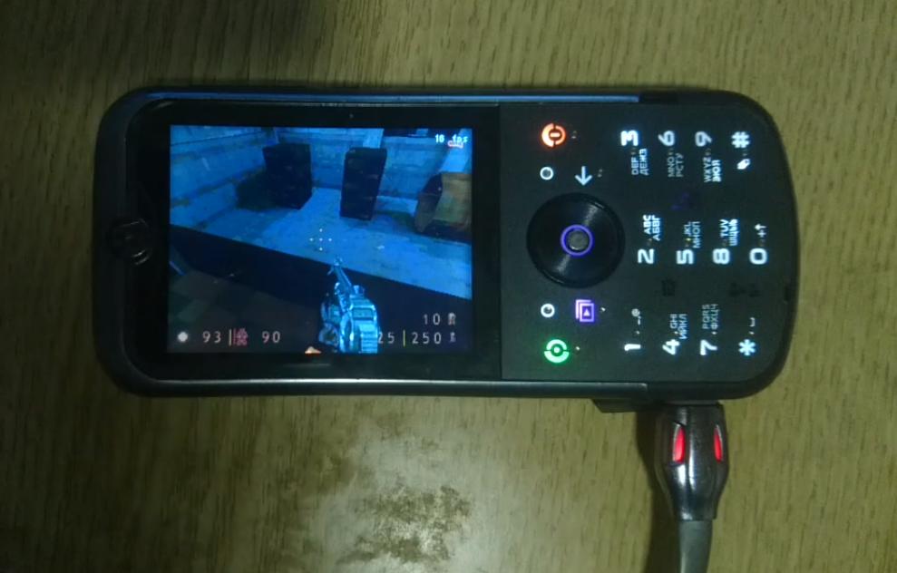

Итак, свершилось, собрал Xash3D FWGS и на ZN5. Теперь возможно это один из технически продвинутых портов на Motorola ZN5. smile.gif
Всё началось с того, что благодаря усилиям mittorn удалось запустить движок на устройствах с низким количеством памяти. Так, он его запустил на китайском плеере с Linux с 32 мегабайтами памяти и MIPS процессором:
* https://vk.com/video146179717_456239236
* https://vk.com/video146179717_456239237
* https://vk.com/video146179717_456239238
Его порт не использует SDL, а работает напрямую с фреймбуффером, альсой и evdev. У нас может и можно работать напрямую с alsa и evdev, но напрямую с фреймбуфером явно не получится, поэтому я полез портировать движок с SDL2 на классический SDL1.2.
К тому времени как я закончил, mittorn уже почти завершил low memory mode, а я только расчехлил ZN5 и тулчейны от MotoMAGX.
В целом, порт оказался проще, чем я думал. Его осложнило его лишь то, что HLSDK уже давно не собиралось GCC 3.x, не говоря уже о движке. Поначалу, я хотел завести Clang 9 на ZN5 и у меня получилось это сделать, но производительность на нём была в несколько раз ниже, вполне возможно из-за того, что мне пришлось отключить инлайнинг.
После немногих экспериментов, вот что получилось:
* Поезд из шести минут растянулся до 12.
* Hazard Course.
Видео:
https://open.tube/videos/embed/69e5ddfb-0b9...11-8b8ae45e0b85
https://open.tube/videos/embed/852f367b-ce9...82-061d7a559e32
Да, конечно, можно сказать, что ведь Quake II работает лучше, но и Xash3D никогда не был движком из 1999 года и не приспособлен работать в таких тесных по памяти/IO/CPU условиях. Чудо что он вообще работает. Тем не менее, старичкам предлагаю рассказать на каких их компьютерах работал Quake, Quake II и Half-Life.
Кстати, работает сеть, но поиск серверов зависает, поэтому можно подключаться через консоль -- connect 192.168.16.1, ну вы это без меня знаете. smile.gif
Если неудобно вводить через экранную клавиатуру, то можно печатать прямо в консоль через Telnet.
Перед тем как устанавливать:
* Разработка велась на SDL1.2-HW от Ant-ON, поэтому ни на чём другом работу не гарантирую.
* Для ZN5 64 обязательно выставить минимум 128 мегабайт свопа, иначе чревато зависанием телефона. Для 128 наверное тоже, но у меня такого нет. Там наверное даже не придётся замыливать так сильно текстуры. smile.gif
* Рекомендую не убитую флешку, иначе ждать загрузки будете столько же, сколько на видео.
* Рекомендую разгон до 700 МГц.
Установка несложная:
0. Создаем /mmc/mmca1/mgxbox/Xash
1. Берём папку valve из файлов со стимовской последней халфой(да, так надо!), кидаем в созданную папку.
2. В ту же папку Xash распаковываем xash3d-magx.7z из https://github.com/FWGS/xash3d-deploy/tree/anewengine-master(в аттаче билд, если что-то пошло не так).
3. Закинуть в valve userconfig.cfg и gameinfo.txt из аттача.
3. Можно запускать run.sh из файлового менеджера, телнета, как вам угодно.
Я бы мог и PEP/MGX пакет собрать, но они никогда у меня прямо на телефоне не ставились, что в 2012, что сейчас. Поэтому вот так. smile.gif
Огромное спасибо мотороле за их Linux-фоны, спасибо всему мотофановскому сообществу за порты игр и невероятно дружелюбную атмосферу, особенно EXL, поскольку именно ZN5 меня познакомила со многими классическими играми, в особенности Quake, которую я люблю до сих пор и наверное без этого бы не взялся форкать Xash3D.

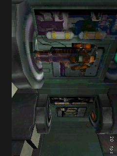

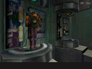

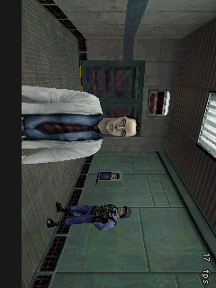

Цитата(a1batross @ 10.11.2019, 23:33)
* У кого-то хоть получилось завести?
При поездке в метро фпс 10-25.
А вот пару скринов:
CPU load:
740 MHz > 73 %
RAM:
MemTotal:       120576 kB
MemFree:          2972 kB
Buffers:          2888 kB
Cached:          28224 kB
SwapCached:          0 kB
Active:          80716 kB
Inactive:        17820 kB
HighTotal:           0 kB
HighFree:            0 kB
LowTotal:       120576 kB
LowFree:          2972 kB
SwapTotal:           0 kB
SwapFree:            0 kB
Dirty:               0 kB
Writeback:           0 kB
Mapped:          77912 kB
Slab:             9868 kB
CommitLimit:     60288 kB
Committed_AS:   225312 kB
PageTables:       3488 kB
VmallocTotal:   131072 kB
VmallocUsed:      2824 kB
VmallocChunk:  4046848 kB

VINRARUS,
И как со скоростью загрузки? Она должна быть в разы выше так как игра больше не находится частично в swap.
Да, кстати, беззвучная игра может быть немного быстрее. Но правильнее вообще отключать подсистему звука, подправив run.sh, передавая Ксашу -nosound. Или в терминале ./run.sh -nosound.
Ещё не знаю сам ты это сделал или нет, но надоедливая полоска внизу фиксится viewsize 140 в консоли. Ещё фпс может подняться если viewsize уменьшать. Это тот самый "Screen size" из кваки, да.
Сообщение отредактировал a1batross - 15.11.2019, 6:19

Цитата(a1batross @ Вчера, 9:18)
* И как со скоростью загрузки? Она должна быть в разы выше так как игра больше не находится частично в swap.
2-3 секунды подгрузка локацый.
Цитата(EXL @ Вчера, 0:45)
* А если звук отключить, FPS возрастёт?
* Да, кстати, беззвучная игра может быть немного быстрее. Но правильнее вообще отключать подсистему звука, подправив run.sh, передавая Ксашу -nosound. Или в терминале ./run.sh -nosound.
Странно, но вообще не заметил разницы.
Но звук бывает рывками. :-(
* Перезалей, пожалуйста, скриншоты в PNG.
* Ещё не знаю сам ты это сделал или нет, но надоедливая полоска внизу фиксится viewsize 140 в консоли.
Та просто привязки клавиш странные, кнопка громкости сужает, а разшырить назад так просто низя. Восстановил перезалив конфиг.

Дошли руки проверить самому. Обзавёлся MotoMAGX-телефоном Motorola ROKR EM30 и собрал MGX-пакетик чтобы была возможность из MgxBox запускать и записал пару видеороликов.
[video]https://youtu.be/C-YI57Kqrk0?si=duZDki68-GvkbgMu[/video]
a1batross и mittorn, спасибо, отличная работа, особенно в плане sofware-рендеринга. Эх, перенести бы в Xash3D FWGS оригинальный рендер из GoldSrc, я помню что он был ну очень быстрым. На картах, конечно, есть сильный разброс по FPS, но многие из них должны быть проходимы и играбельны.
У ROKR EM30 какой-то странный трабл с тёмной матрицей экрана, в некоторых играх типа Quake II спасает выкручивание гаммы, но тут
gamma "3.0"
brightness "10.0"
Как-то даже и не особо помогло.
