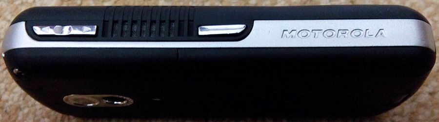

2. Теперь рассмотрим кнопки по бокам этой панели.На оригинальных корпусах(стандартные белые от Е1 или прорезиненные от Е398) а так же на некоторых(!) китайских все они выполнены в стиле "резина+пластик", то есть резиновое крепление в корпусе, а сама нажимная часть платик. Это самый лучший вариант.Берём немного герметика и промазываем им по окантовке кнопок и вставляем обратно.Этим мы так же обеспечиваем защиту от проникновения различной влаги в наш телефон.Так же смазываем нашу качельку громкости и садим её на место. Если захотите обеспечить ещё более улучшенную защиту, можете так же по периметру клавиатуры так же обработать герметиком и вставить обратно. Всё лишнее как всегда убираем)) Прикрепленное изображение
С чисто пластиковыми кнопками, которыми комплектуются обычно китайские корпуса, дела обстоят чуток хуже.Они плохо нажимаются и прекрасно трещат.Но мы идём к своей цели и делаем всё тоже самое, что и с обычными, но тщательней!
