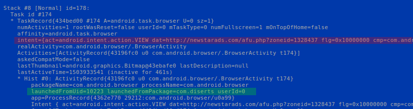

Дано - samsung galaxy tab3 с андроид 4.4.2, не рутован.
Пыхтит ещё, работает, но постоянно вылезает реклама в браузере - с блэкджеком, куртизанками и сериалами.
Антивирусы которые на него смогли влезть ничего не находят.
Включил режим отладки подключил по adb и засел за логи.
Logcat показал что периодически стартует браузер, как будто где-то в планировщик что-то записано.
Делаю следующее
adb shell dumpsys >dumpsys
смотрю в лог ищу там упоминание браузера и натыкаюсь на следующие строки
записана задача показывать адрес (он в браузере и вылезал)
дальше запись LaunchedFromUid - показывает кто эту запись создал.
Приложение (которое в LaunchedFromUid указано) нашел по имени пакета в AppManager (от AndroidDeveloperLB) и удалил.
Это был сборник рецептов салатов (падла).
На всякий случай ещё удалил задачи связанные с браузером, командами
adb shell am kill com.android.browser
adb shell am force-stop com.android.browser
ребутнул
слил опять dumpsys, в нём уже никаких ссылок не содержалось.
реклама не лезет.
