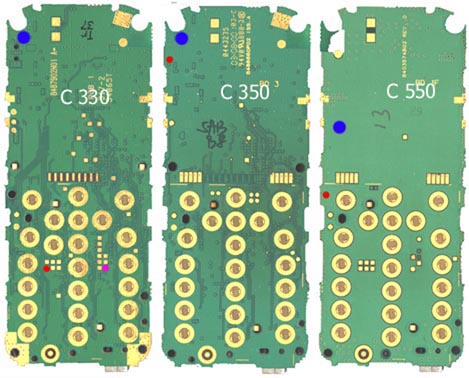

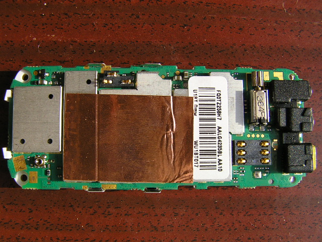

Вот смотрите мою схему, закрасте пожалуйста те два контакта которые надо соеденить, а то что-то до меня не доперает. Все которые я пробовал не получается. Пожалуйста и выложите нижа на форуме, или же отправте на мыло famed@inbox.ru

почему всё от C350L, у меня же обычная... C350
Ну качай тогда C350-Repair!
Вот тебе схема.
Ну если так не получится, то вот тебе другая схема!!!
Орентируясь по ней попробуй вот что:
1)Замкни проводом между собой точку MOD CPU и BATT 2 BOT
2)Подай питание с аккума.
3)Подключай к компу! B)
Вот картинки! B)

Алекс75

FameD,В аське с тобой болтали)))Теперь здесь.....короче я так понял ты боишься по схеме выложеной здесь коротить резистор т.к. не уверен что потом олово отколупаешь???)))Тогда тебе надо паять по схеме(см ниже) для С-350.Надо просто замкнуть между собой две точки(на схеме одна красная другая синяя) ну а дальше то же самое.Плюс на плюс минус на моторчик(вращающуюся его часть).И не надо как ты собираешься на скотч лепить,не дай бог дисконнект и все по новой...Лучше аккуратно припаяй,зато по любому все будет ОК.ем более что эти точки я к примеру перепаял до такого состояния,что на одной из них желтое(вероятно латунное) покрытие слезло и под ним что то типо графита,а к нему не паялось,так что пришлось хорошенько зачистить и прилепить оловом к точке так что вокруг нее одно олово было(за плату зацепил)))Так что не бойся паятьглавное чтоб постоянный коннект был.Удачи.
Короче по быстрому замутил мануальчик по восстановлению.Все описано ооооочень подробно.Так что еще раз удачи)
Прикрепленный файл Все_что_нужно_чтобы_поднять_Моторола_С_350.rar   ( 71.33 килобайт ) Кол-во скачиваний: 383
Прикрепленный файл Test_point_P2k.rar   ( 73.8 килобайт ) Кол-во скачиваний: 75

А эти 2 точки для C350 (синяя и красная) под монитором?

FameD,Да под дисплеем.Т.е. у тя 2 варианта,либо закоротить резисторы,либо закороротить ТП.исплей снимаеться элементарно,просто отодвинь зажимы в сторону и все)))Только после пайки хорошенько убери припой ис под дисплея,т.к. он ложиться плотно на плату и припой будет мешать прилеганию.Удачи.

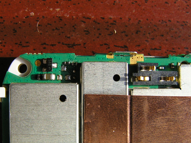

хм.... вс ё спаял.... сделал так, эти две точчки соеденил к мотору минус и к батарее минус в + на мобиле + на батрее, вроде всё. Т.к. свою батарею зарядить не могу взял от NOKIA 3,6 вольт (таккая же как у моторолы) птатие есть..подключаю к компу мне всё равно пишет неизвестное устройство подключено к USB. в PST пусто... что за проглюк?

Ну тогда замыкание резисторов! B)

не ничего не даёт
