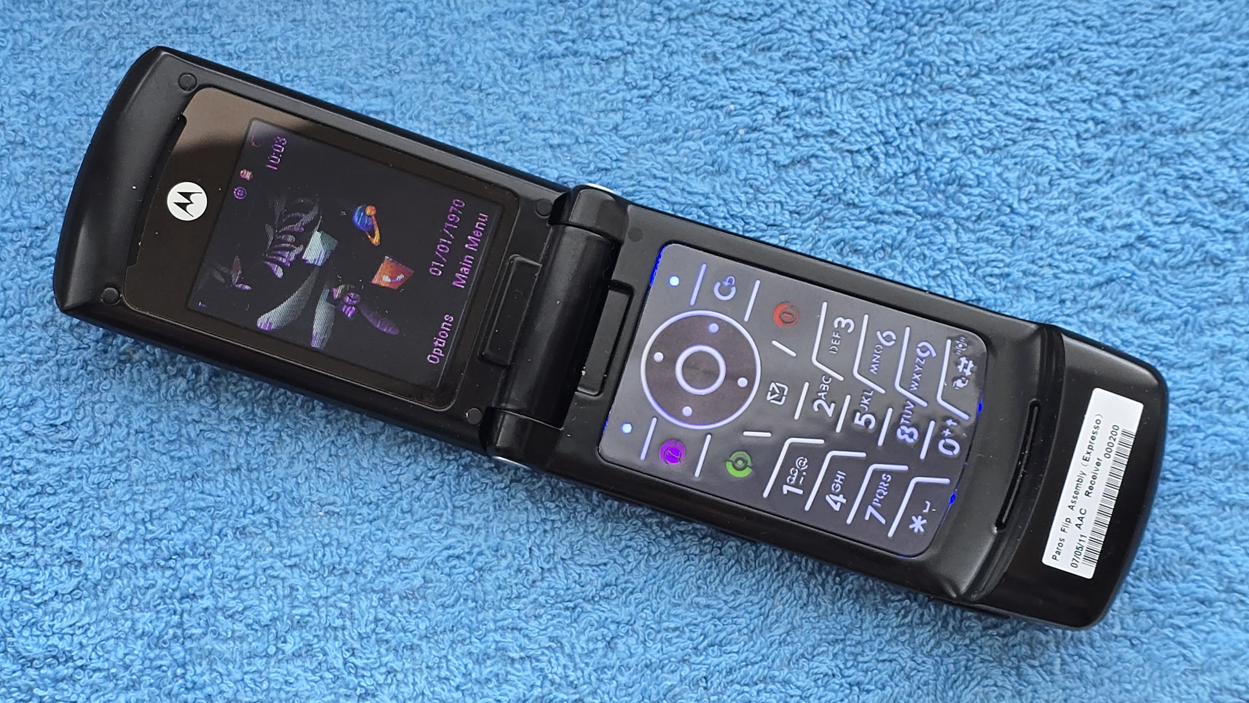

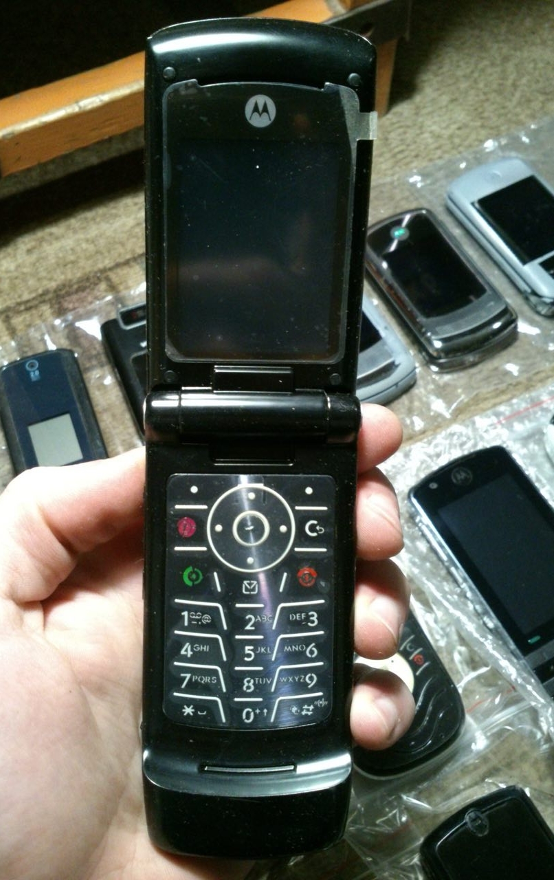

Собственно надо бы завести тему для этого протика, а то совсем нету.
И так, пару слов:
Раслкадушка, с кодовым именем Paros, в одной из прошивок было найдено упоминание модели W750. Использует операционку MotoMAGX, версия 7.1 вероятнее всего. Железо Argon LV, с 3g соответственно.
Есть сменная sd карта памяти.
2 экрана как это положено приличной расладушке.
Камера: у последних подписана на корпусе как 1.3Мп.Но на платформе Magx таких не было никогда и вероятно внутри на 2.0Мп. Проверить не возможно, т.к. камера не запускатеся на протиках. Нашлась предсерийная прошивка где запускается, камера все таки 1.3Мп, модуль OMNIVISION 9655 9655.
АКБ:
у первого образца - BK50.
У последующих - BC50.
Motorola Paros вероятно имеет очень схожую с Motorola va76r/W760r tundra платформу т.к. в номере прошивки присутствует номер платформы R63715_ от va76r tundra.
Мне известно3 уже 5 таких протиков. Из них есть версии от AT & T и T-mobile.
Есть достаточно много его упомяннания в исходниках ядра от MotoMAGX
https://github.com/search?q=repo%3Afillsa%2...s&type=code

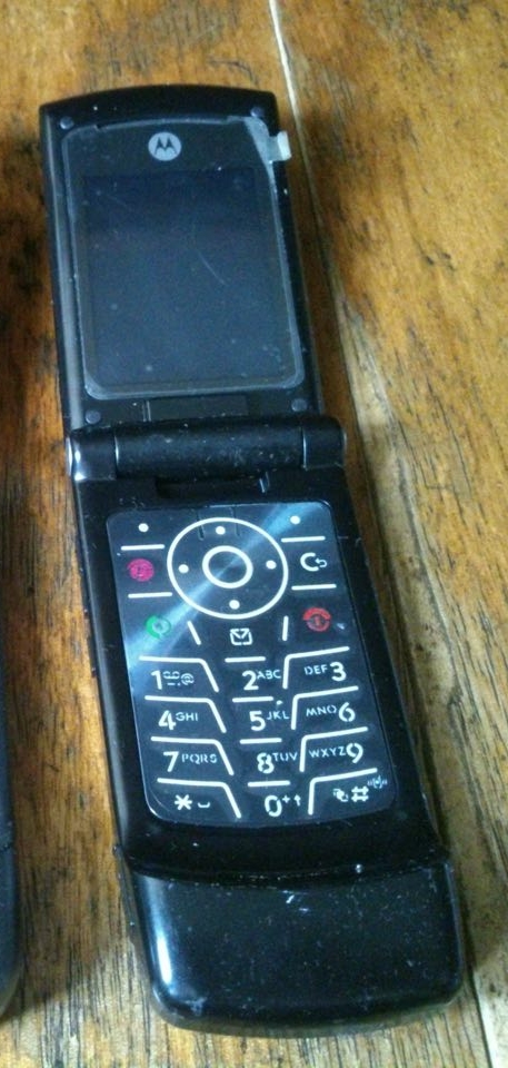

Образец 1. (AT & T)
с наклейкой на нем 276 02/24/07, пока это самый ранний paros.
R-.-.-(вероятно R1.2.1) - PBE-PAROS-060307-PL-1 , Marking: Arg12SkyTos_Q
Наклейка с IMEI отсутствует.
Внешне имеет отличие от последующих понятно отсутствием надписей T-mobile.
Разьем SIM карты отличается.
Но главное совсем по другому оформленой клавиатурой и отсутствием каких либо надписей на внешнем экране.
Увы, поработать с ним и посмотреть что там стоит не было возможности.
Фотки этого образца можете найти у владельца
https://vk.com/albums-15107685?z=photo-1510...photos-15107685

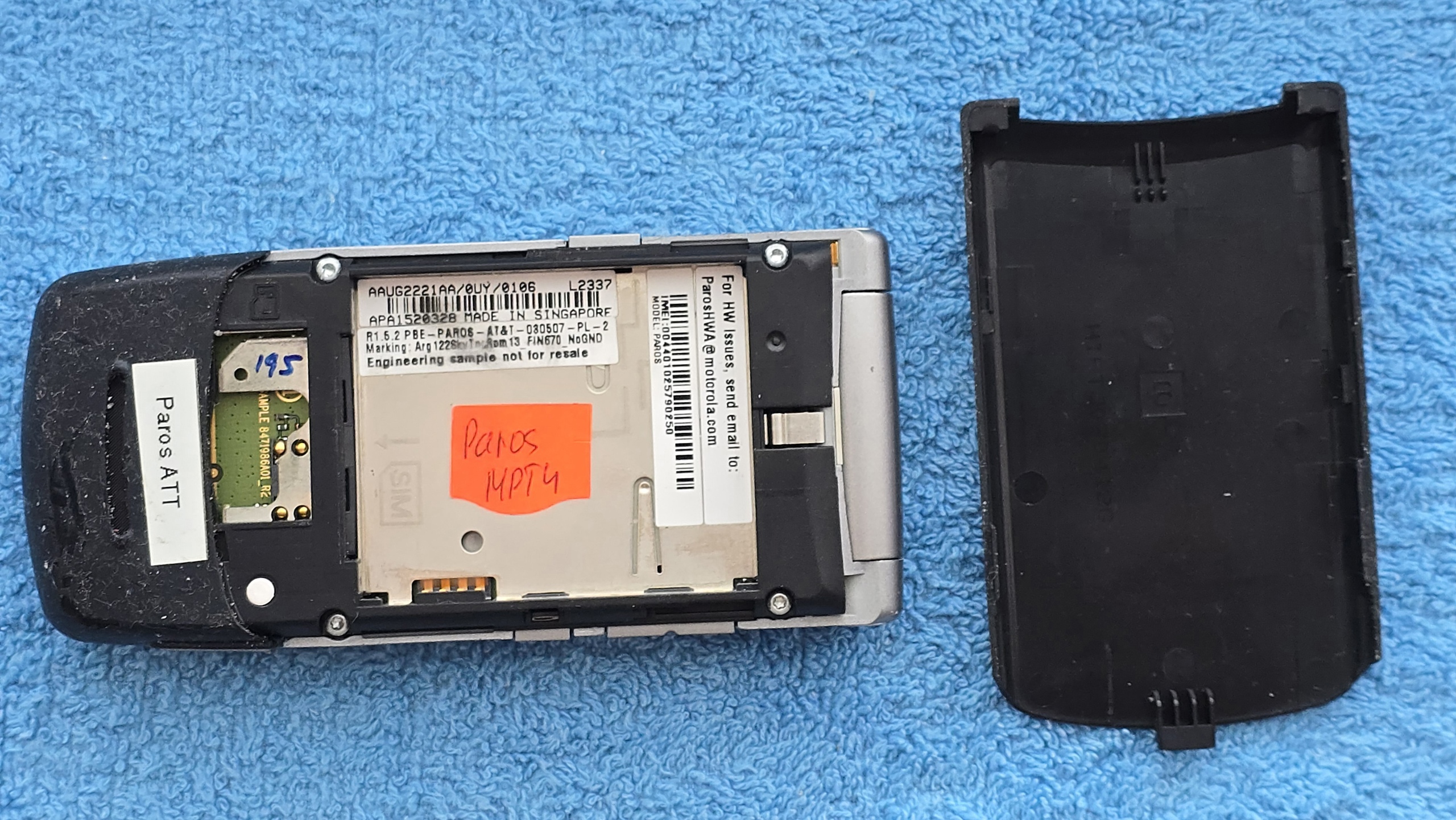

Образец 2 (AT & T) , белый корпус
Спереди наклейка отсутствует, а сзади с наклейками
MPT4, R1.5.2 PBE-PAROS-AT&T-030507-PL-2 , Marking: Arg122SkyTosRom13_FIN670_NoGND
Есть наклейка с IMEI.
Внешне выглядит также как и образец 1, включая рисунок клавиатуры, но выкрашен в белый цвет. Контакты АКБ также снизу.
Но на внешнем стекле уже появились надписи, а также гнездо сим-карты стало как у последущих образцов.
Программно аппарат прошит более свежим бутом и прошивкой, чем последующие образцы 4 и 5, хотя физически он старее их.

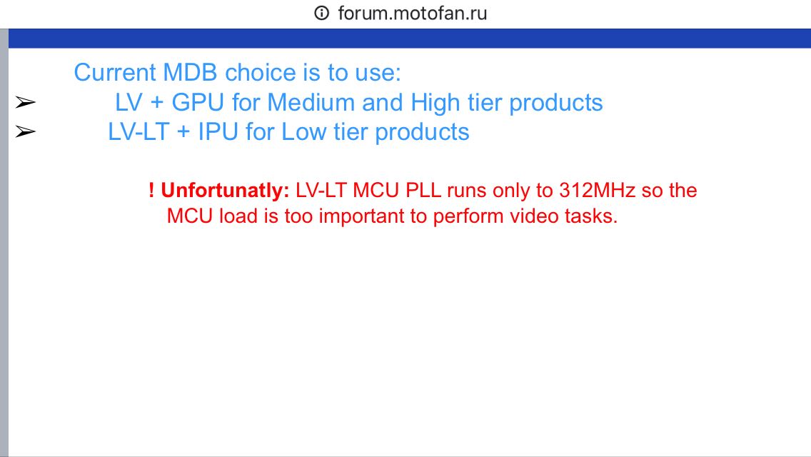

Частоты разных шын из /proc/cpu/clocks , обратите внимание на отличную от SCM-A11 процессоров частоту процессора 385.5МГц

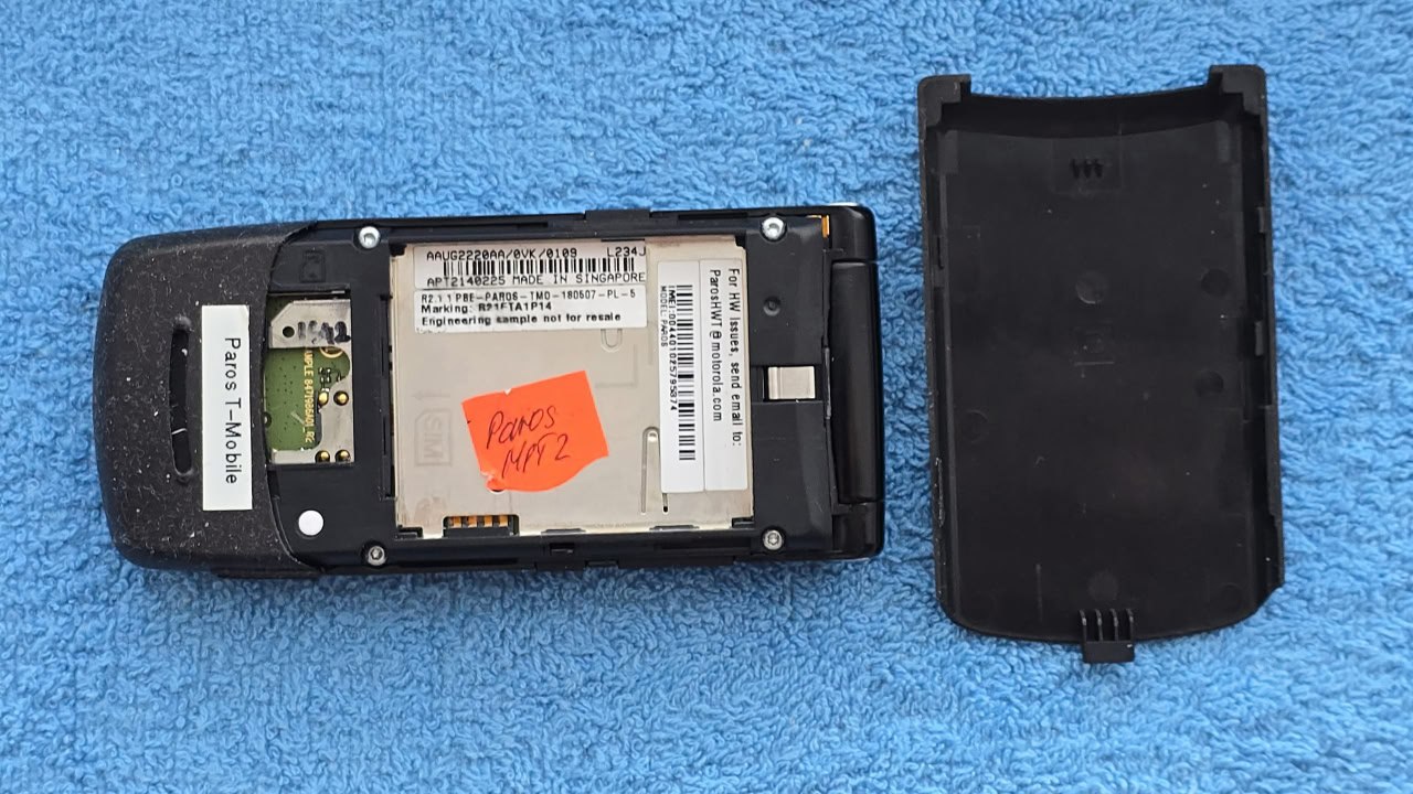

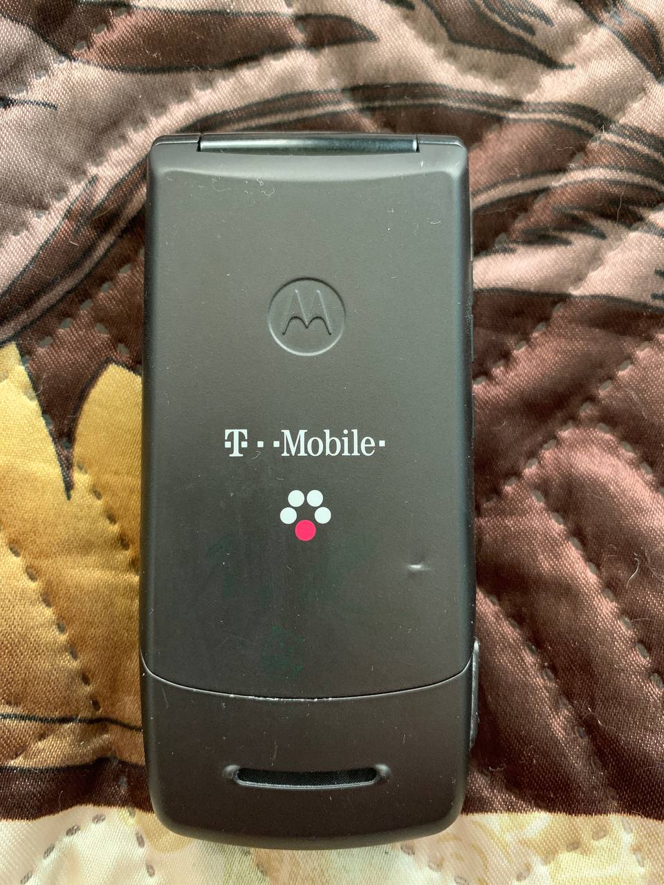

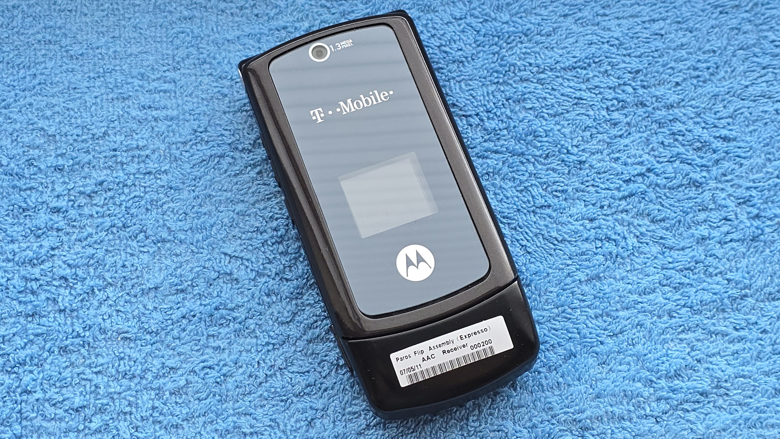

Образец 3 (T-mobile)
с наклейкой на нем MPT2
000200 07/05/11
R2.1.1 - PBE-PAROS-TMO-180507-PL-5 , Marking: R21FTA1P14
Образец 4 (T-mobile)
с наклейкой на нем 000148 07/05/11
R2.1.1 - PBE-PAROS-TMO-180507-PL-7 , Marking: R21ENG3P14

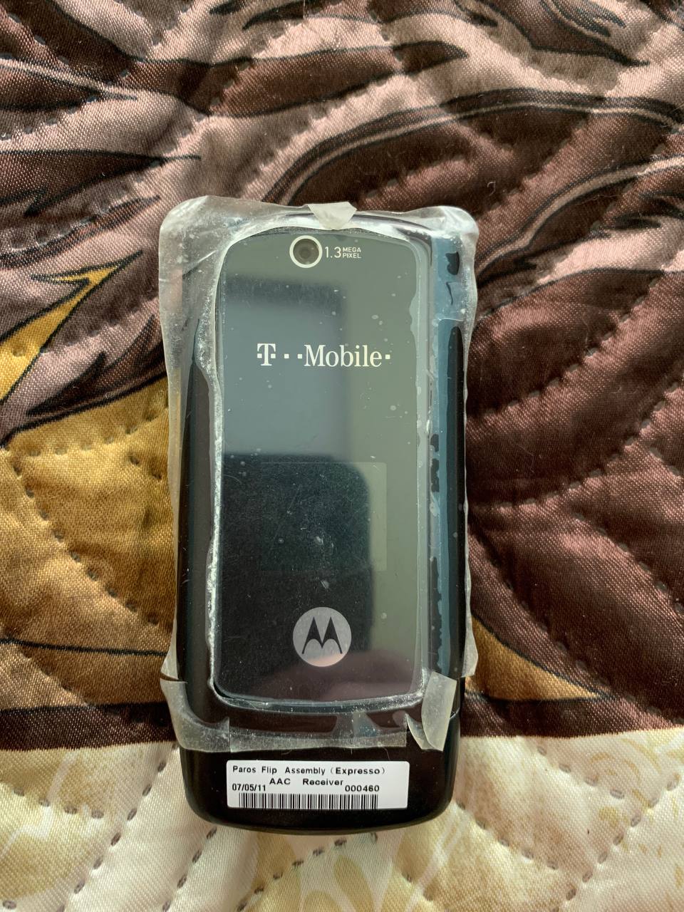

Образец2уже 5 (T-mobile)
с наклейкой на нем 000460 07/05/11 и еле заметной подписью на крышке АКБ.
R2.1.1 - PBE-PAROS-TMO-180507-PL-8 , Marking: R21ENG4P14M315

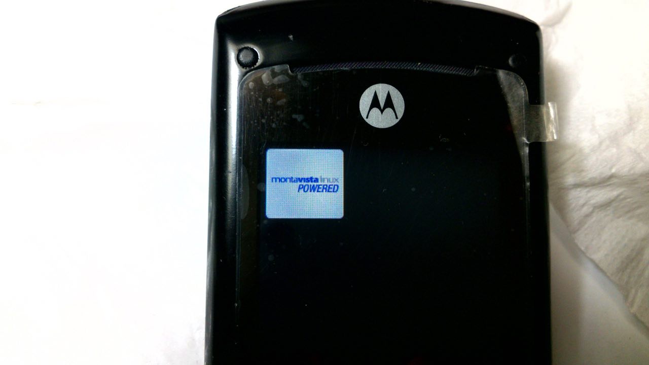

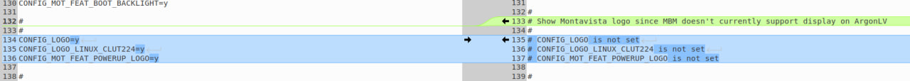

К слову, у образца 5 и 6 с нестандартной прошивкой при загрузке на экране загорается картинка не моторолы, а ядра montavista.
А вот тут на картинке видно, когда в ядре изменили настройки на загрузочную картинку моторолы.

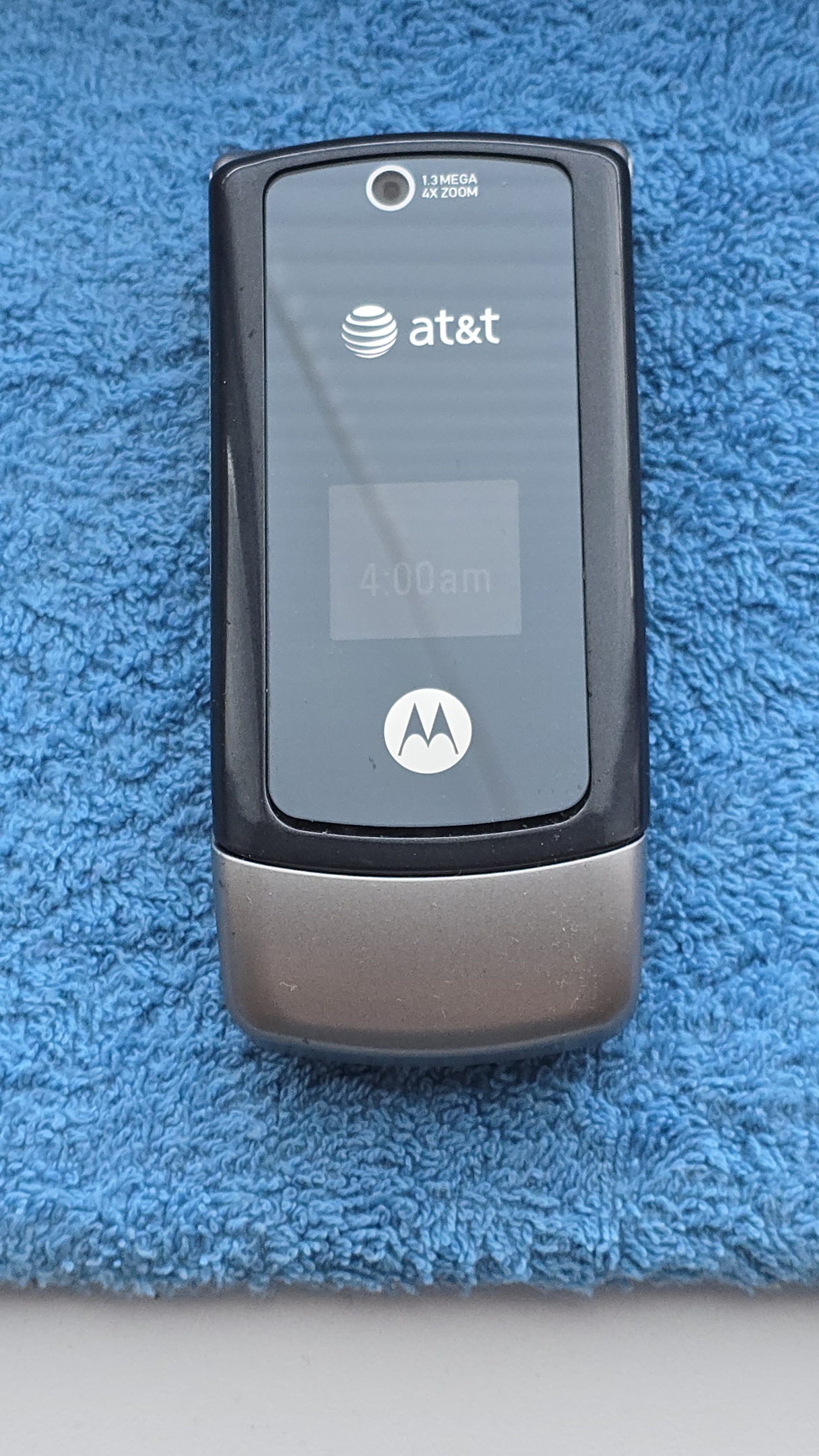

# cat /proc/cpu/clocks
MCUPLL: 385500000
USBPLL: 96000000
CPU_CLK: 385500000
AHB_CLK: 128500000
IPG_CLK: 64250000
NFC_CLK: 25700000
USB_CLK: 48000000
UART1_BAUD: 64250000
UART2_BAUD: 64250000
UART3_BAUD: 64250000
I2C_CLK: 64250000
IPU_CLK: 128500000
SDMA_CLK: 0
SDHC1_CLK: 64250000
SDHC2_CLK: 64250000

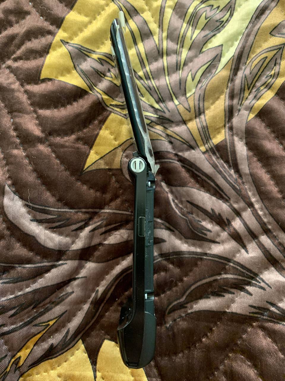

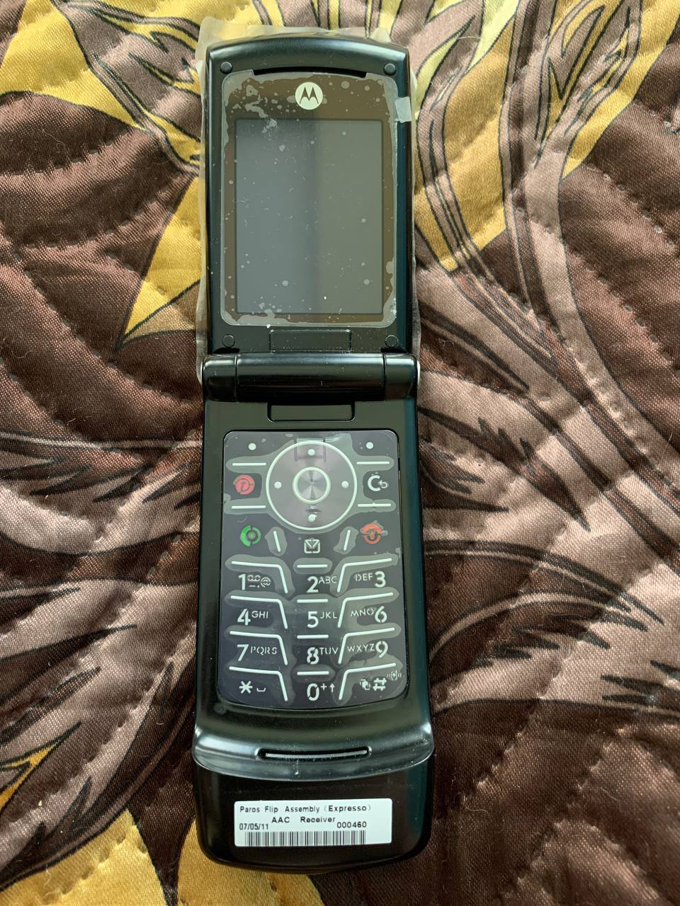

Образец
MCUPLL: 385500000
USBPLL: 96000000
CPU_CLK: 385500000
AHB_CLK: 128500000
IPG_CLK: 64250000
NFC_CLK: 25700000
USB_CLK: 48000000
I2C_CLK: 64250000
IPU_CLK: 128500000
SDMA_CLK: 0
SDHC1_CLK: 64250000
SDHC2_CLK: 64250000
USBPLL: 96000000
CPU_CLK: 385500000
AHB_CLK: 128500000
IPG_CLK: 64250000
NFC_CLK: 25700000
USB_CLK: 48000000
I2C_CLK: 64250000
IPU_CLK: 128500000
SDMA_CLK: 0
SDHC1_CLK: 64250000
SDHC2_CLK: 64250000

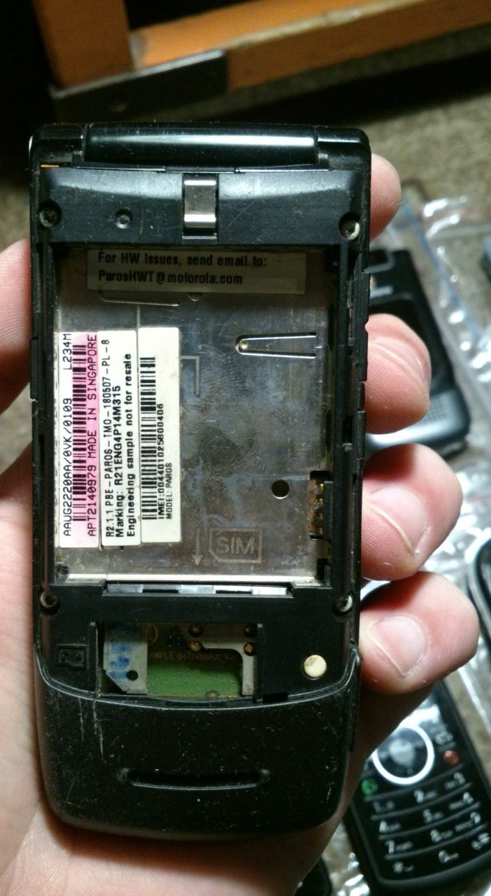

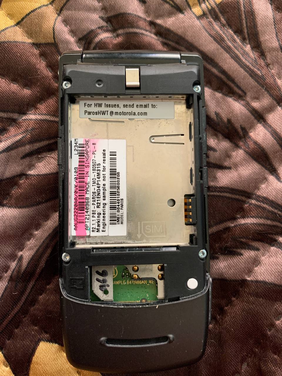

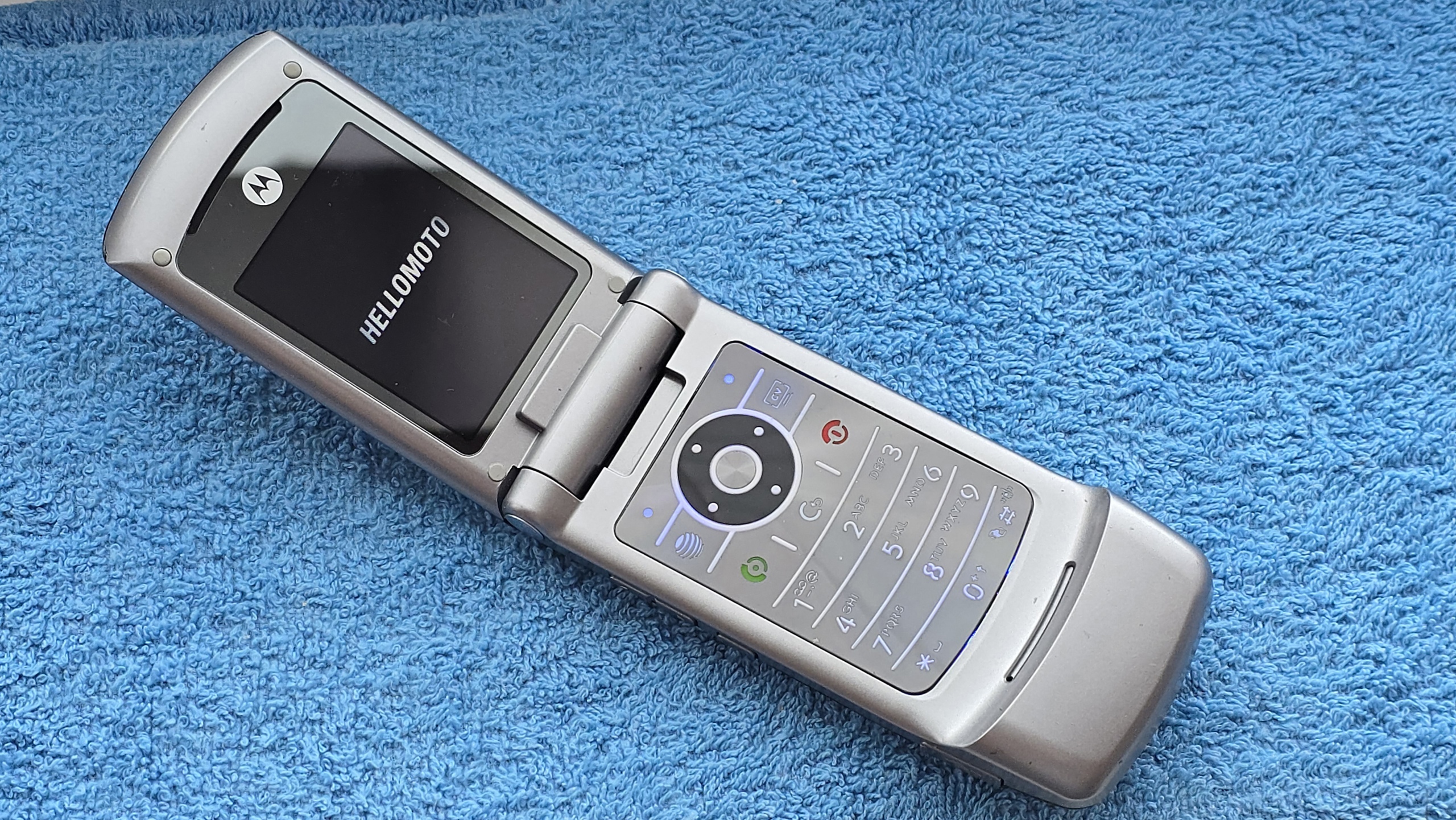

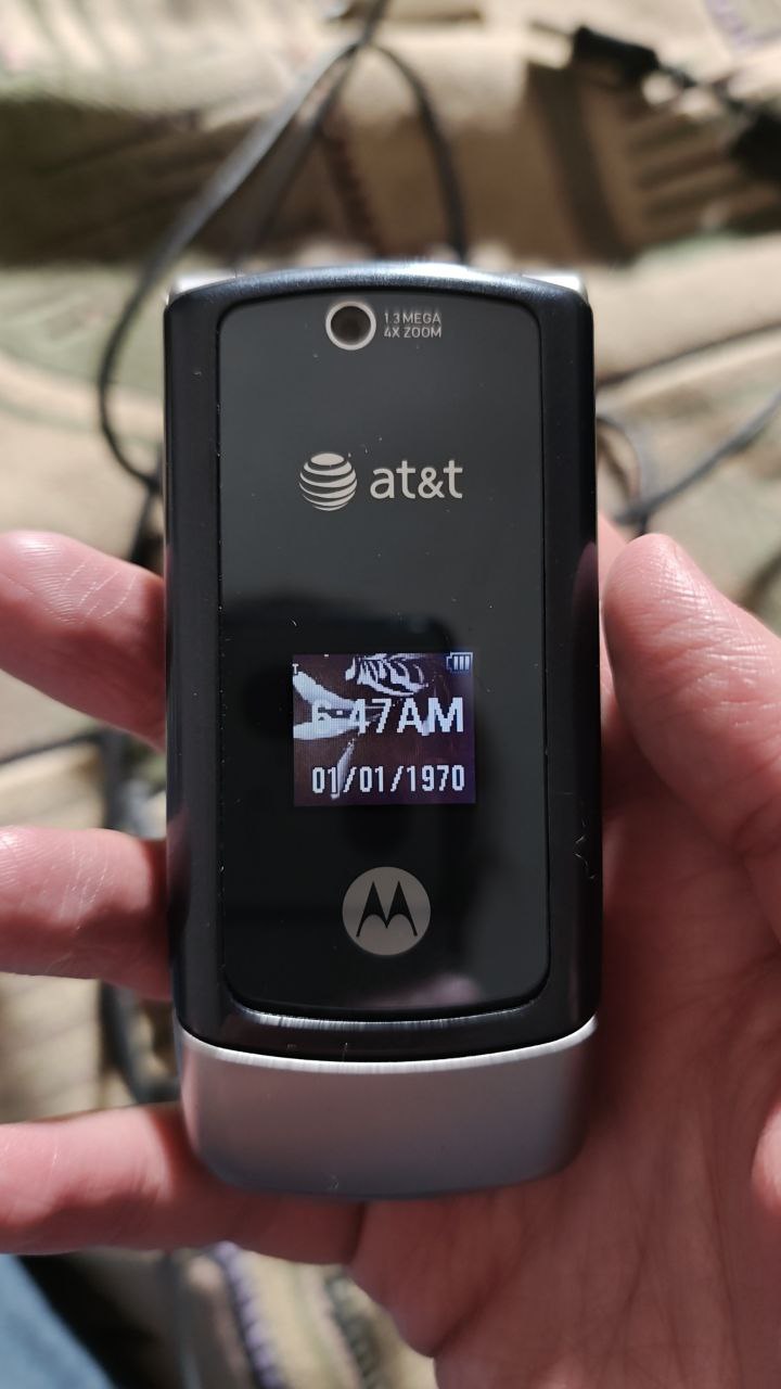

Образец
Наклеечки с датой нету, но внешне он один в один с предыдущим образцом, все тежи версии прошивки и прочего. Даже наклейки один в один. R2.1.1 - PBE-PAROS-TMO-180507-PL-8 , Marking: R21ENG4P14M315
Но различить их можно по 3 последним цифрам в IMEI. Этот образец шлет панику на BP процессор(видно на экране).
