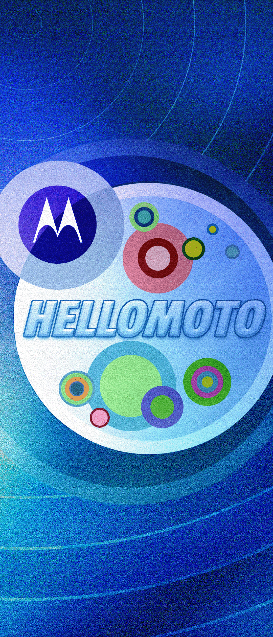

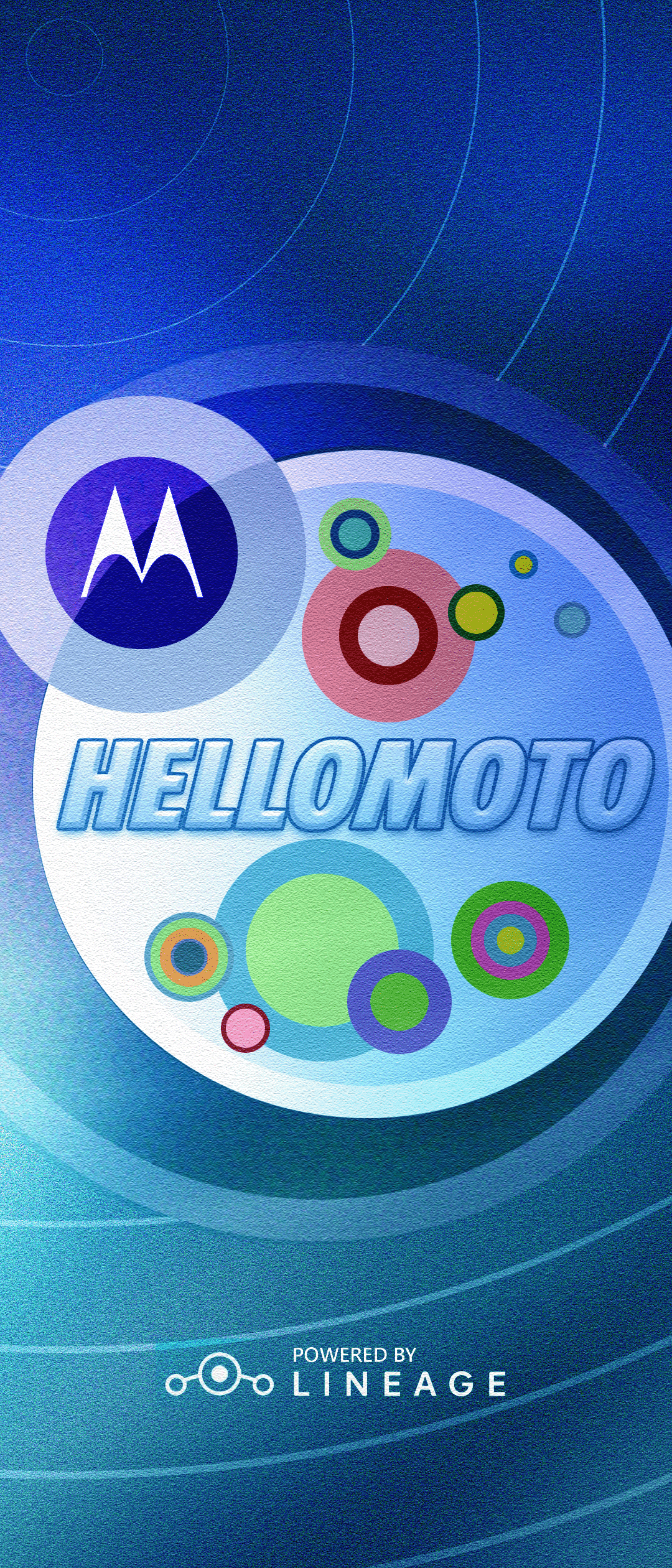

Кастомное boot logo
Кастомное boot logo делается с помощью приложения Moto Boot Logo Maker
Два boot logo в стиле старых Моторол прикреплены картинками и файлами для прошивки, к шапке темы.
Не забыть распаковать!
Установка:
fastboot flash logo_a logo.bin
fastboot flash logo_b logo.bin
