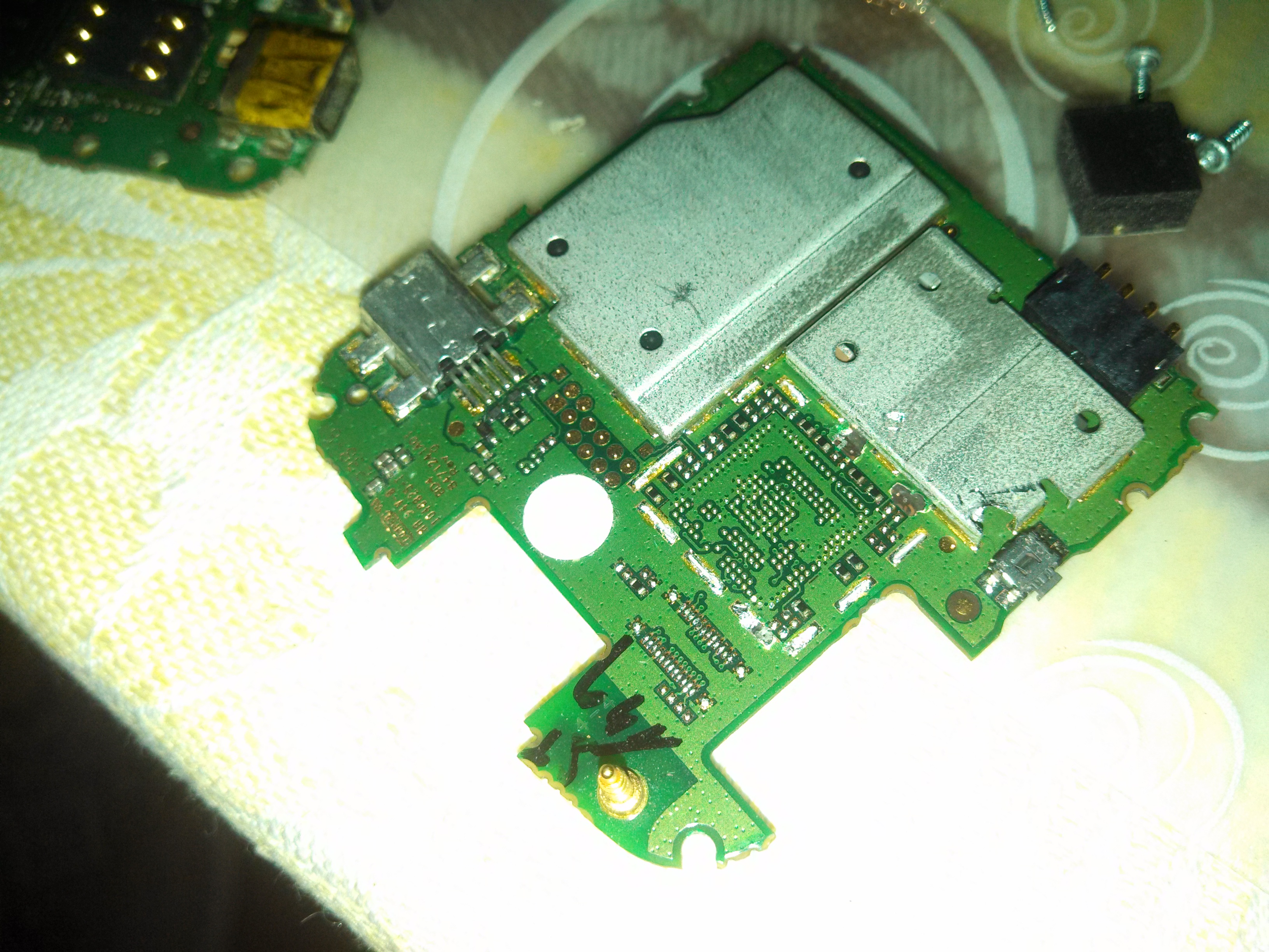

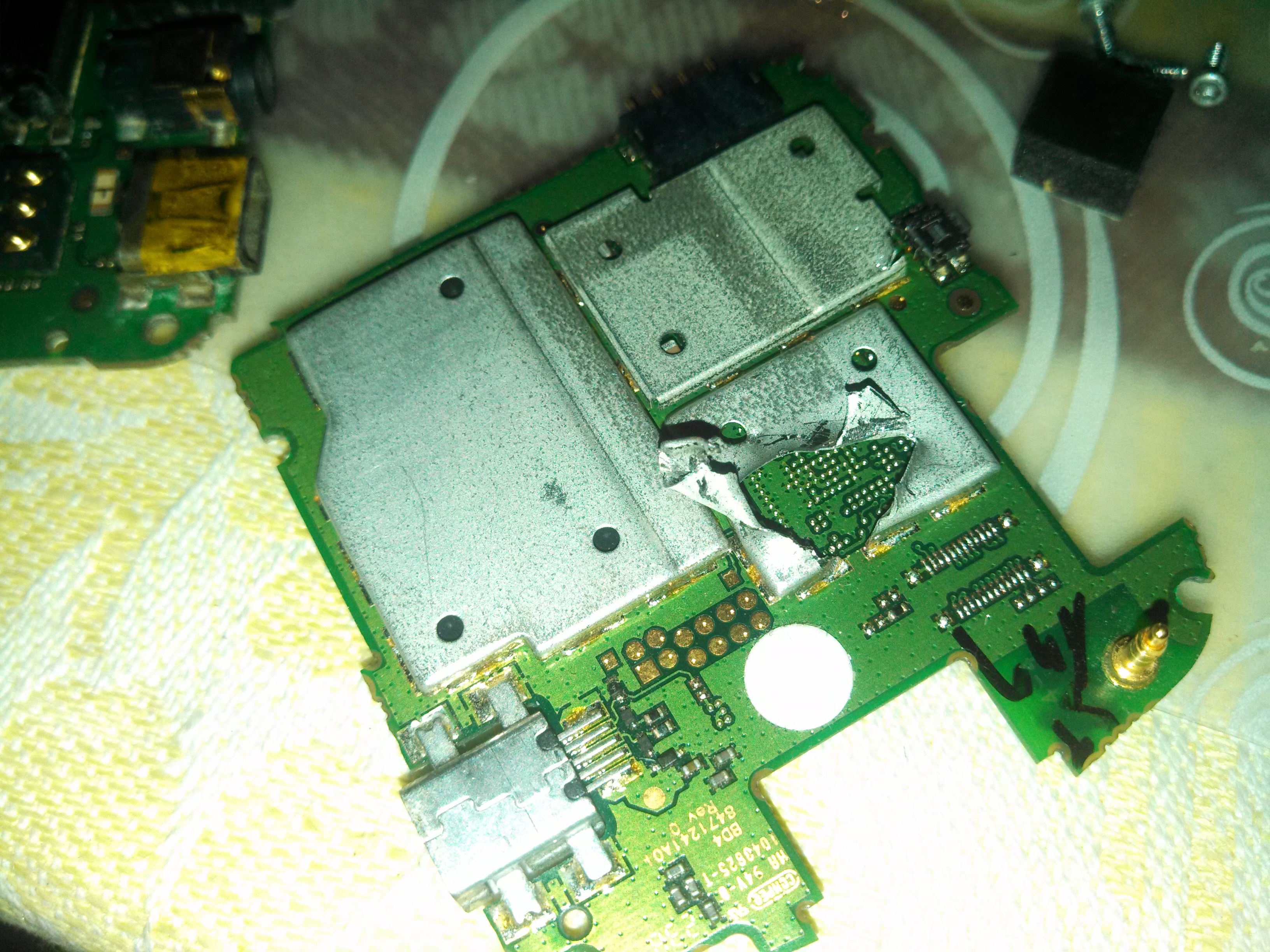

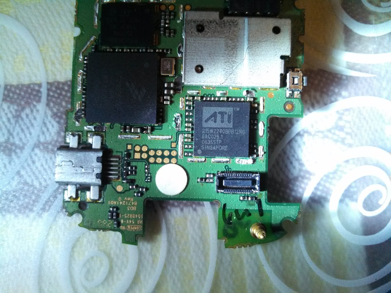

Сообщений: 3 150
Благодаря Diokhan обнаружилась интересная особенность Motorola SLVR L2 -- те эльфы, которые используют графический 2D-ускоритель ATI Imageon W2240 на L6, не работают в случае с L2, поскольку похоже что у него отсутствует этот чип на самой плате телефона.
Сказать точно это трудно, поскольку чип W2240 находится под экраном и на другой стороне материнской платы.
В основном ATI Imageon W2240 отвечает за быстрое и аппаратное кодирование H.263 и JPEG и по сути смысла ставить его в телефон без камеры и возможности фотосъёмки и видеосъёмки у Motorola не было. Отсутствие чипа снижало конечную стоимость Motorola SLVR L2 в сравнении с Motorola SLVR L6.
сообщение 28.3.2024, 20:51
Сообщений: 3 150
Для сравнения фотографии плат L6 с поднятыми защитными экранами и L2 с заводскими экранами. Как видно, чип ATI Imageon действительно отсутствует на L2, это видно через отверстия. Спасибо за фотографии Diokhan!
Таким образом, ELF'ы, которые используют GPU/видеоускоритель ATI Imageon W2240 работать будут только на L6.

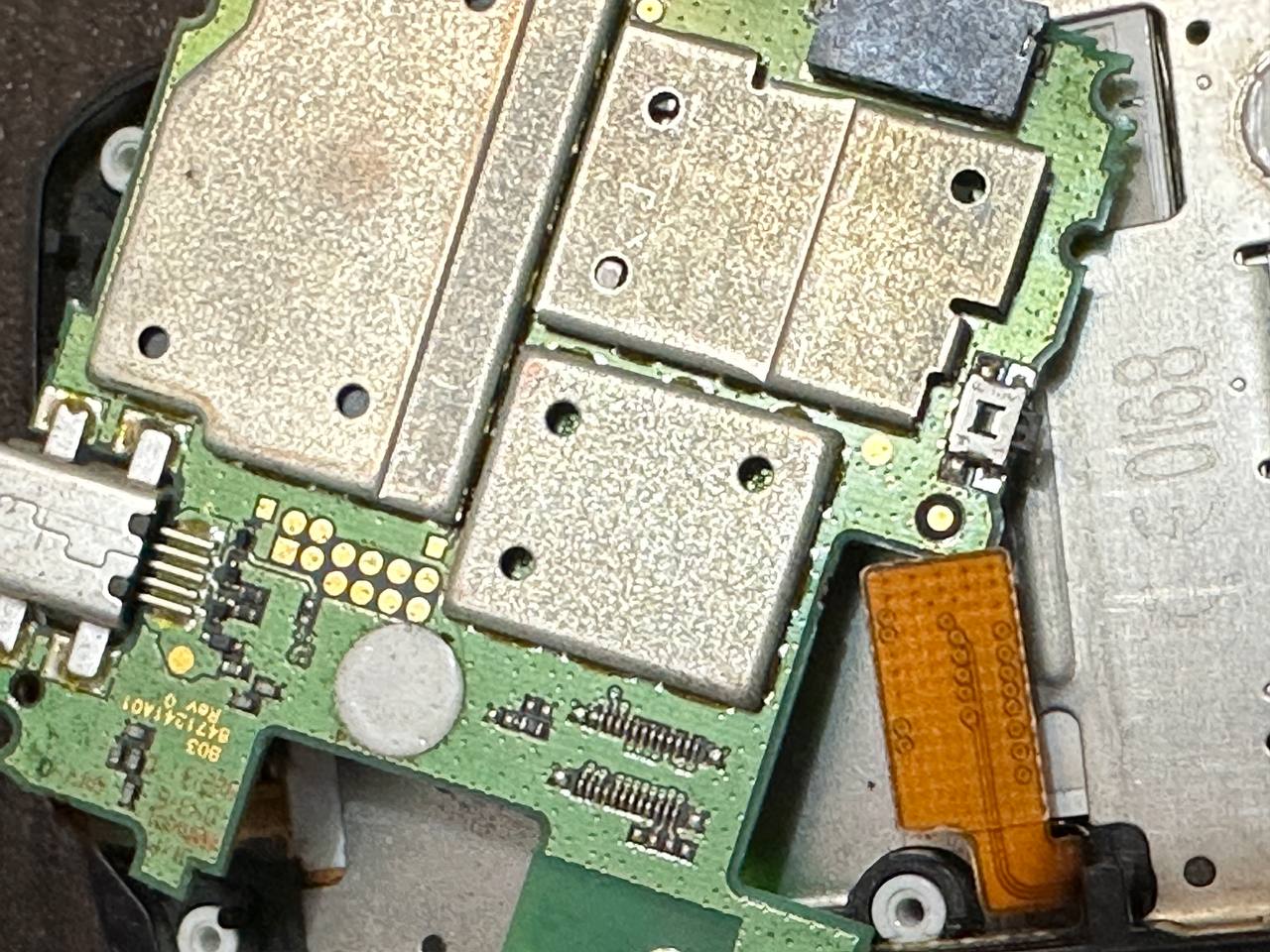

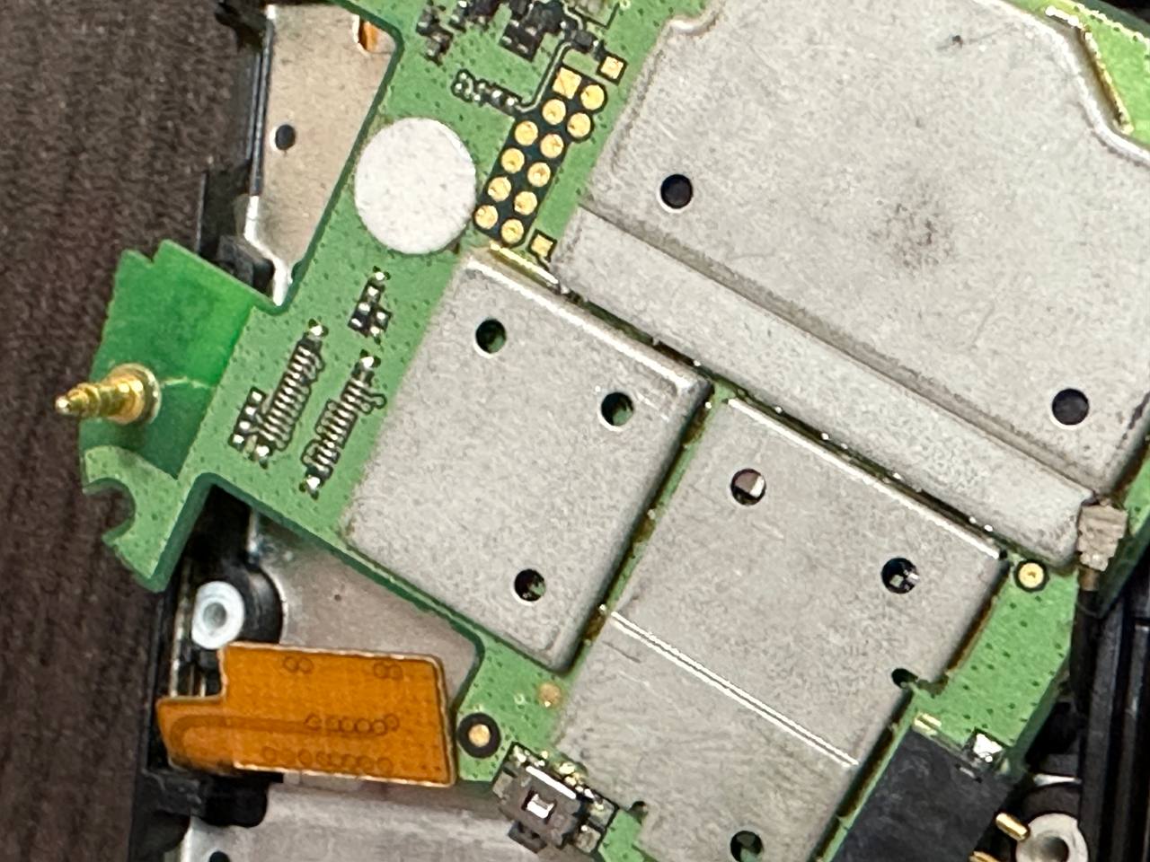

Сообщений: 3 150
Достался по воле случая Motorola SLVR L2, поднял экран там где должен сидеть чип ATI Imageon и там действительно пустое место.
Теперь отсутствие чипа ATI Imageon в L2 подтверждено 100%
