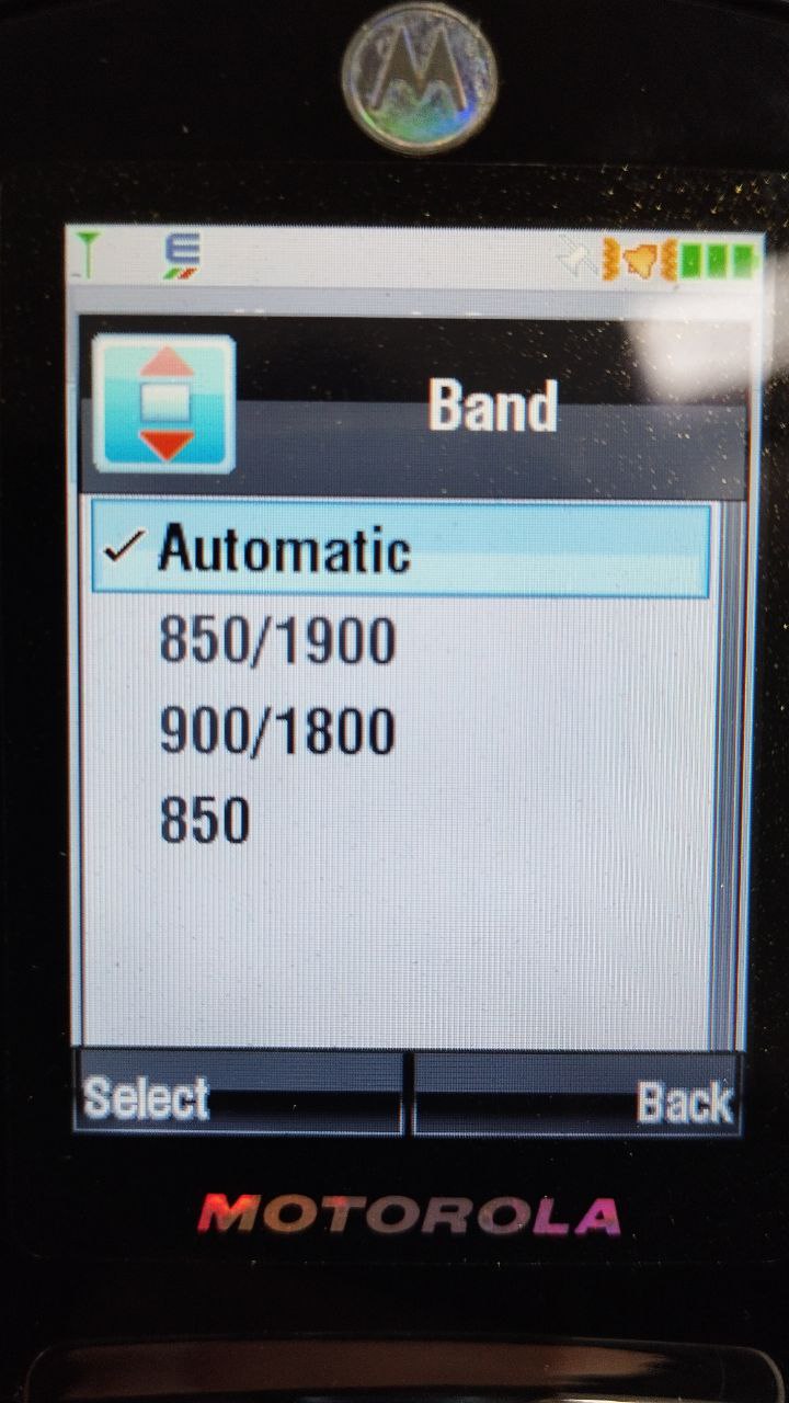

1. Ноутбук видит телефон как V9, но если глянуть меню выбора диапазонов сети, то в списке отсутствует "3G" или "WCDMA 2100". Может это проблема мобилы, а может оператор ограничивает меня из-за того, что я ещё не зарегистрировал IMEI в профильном органе.

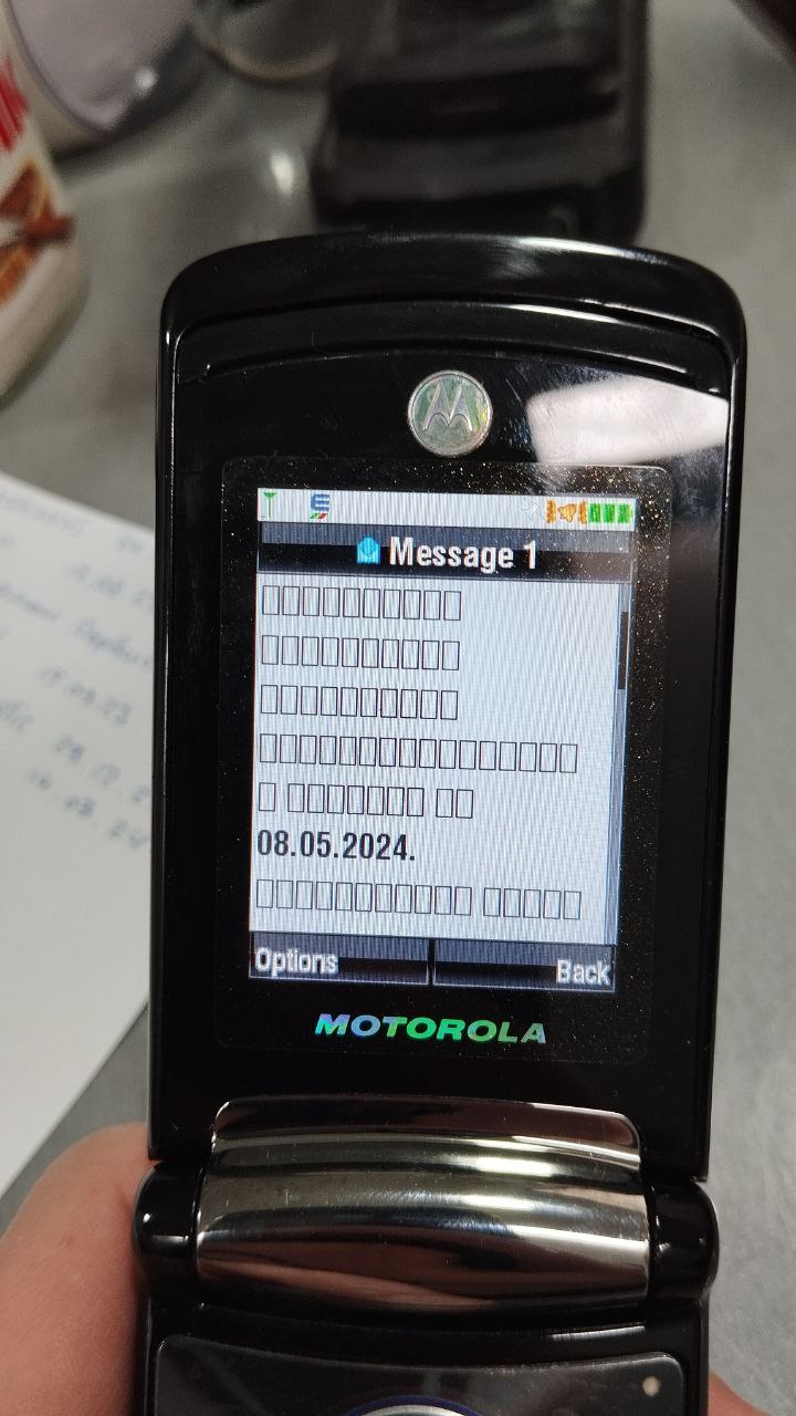

Как мобилу заставить понимать кириллицу (ибо телефонная книга вся в квадратиках вместо кириллических символов)? С пошаговыми инструкциями, с рабочими ссылками на файлы (смотрю, здесь много ссылок на устаревшие и недействительные ресурсы).

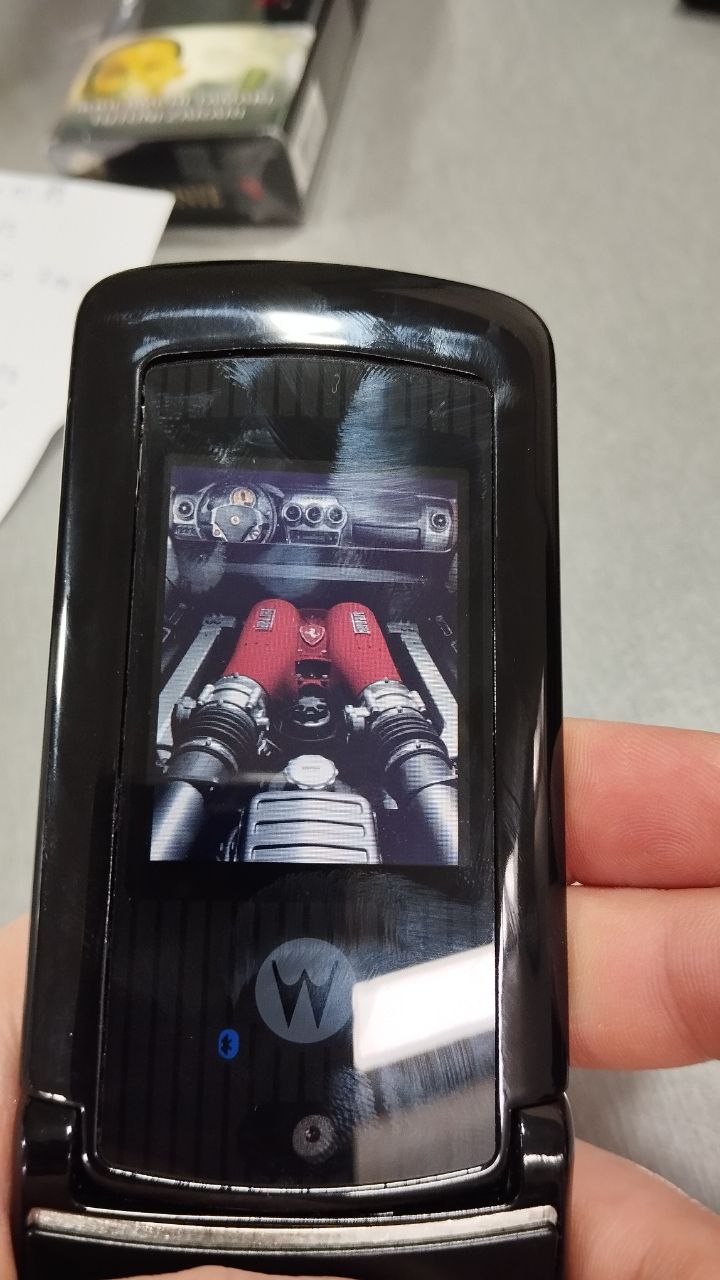

А ещё хочется убрать "салон с мотором" Ferrari с внешнего дисплея при открытой мобиле.

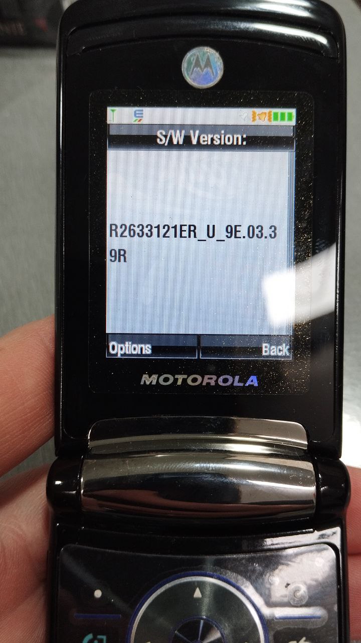

R2633121ER_U_9E.03.39R

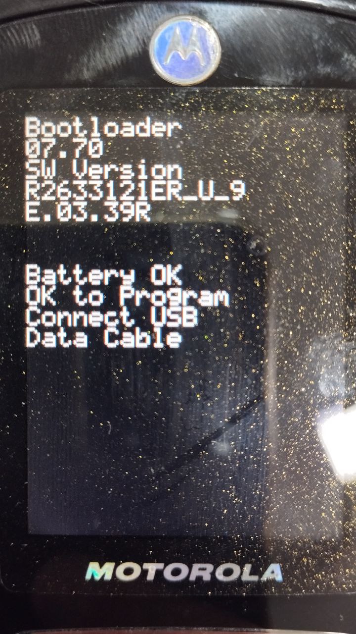

Шить в режиме бутлоадера. Лучше всего через Flash&Backup 3 на профиле V9 (R2633121ER) и Windows 7. Профили и загрузчики здесь, в этом сообщении, их нужно закинуть в папку установленного F&B 3 в Loaders/Profiles и выбрать активный профиль: Motorola RAZR² V9

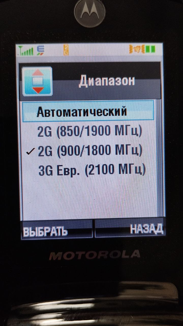

Я в Узбекистане, у нас 2100 WCDMA
СПАСИБО! Буду пробовать

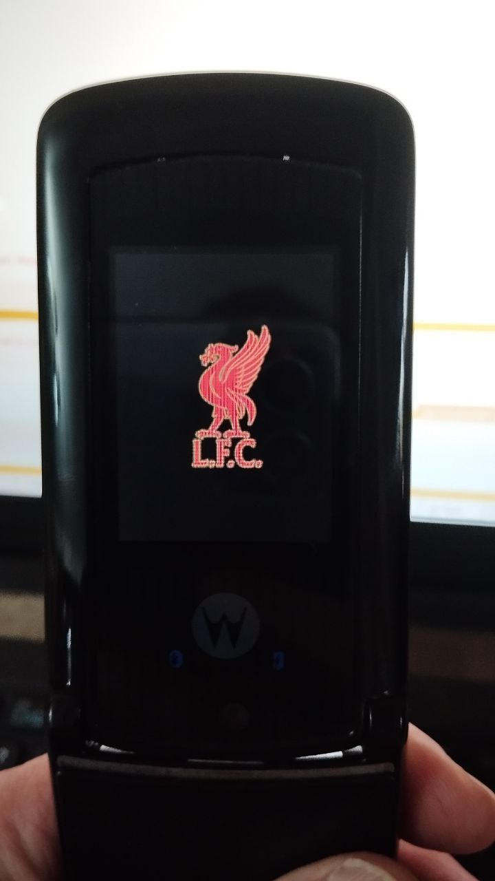

А вот судя по фотографии из предыдущего поста, которую вы предоставили, у вас реф собран из Telstra'вского варианта V9x, который поддерживает только 850 MHz WCDMA, так что с этим вам увы не повезло. Это австралийские частоты.
Дополнительная информация тут:

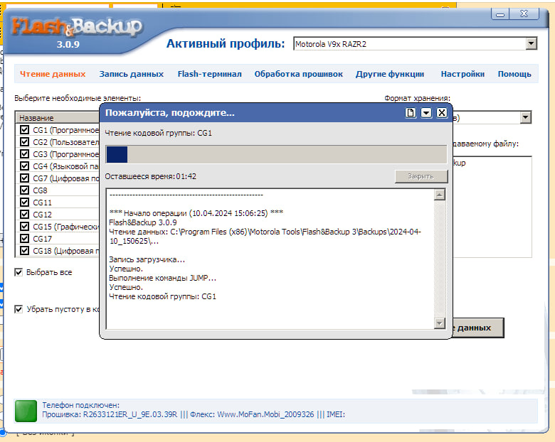

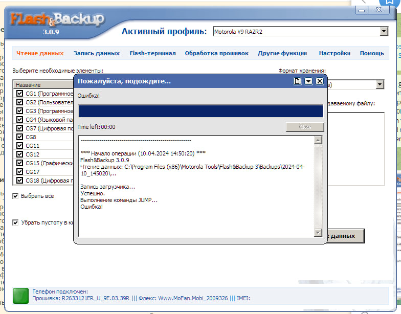

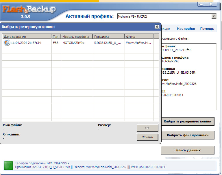

Здравствуйте!

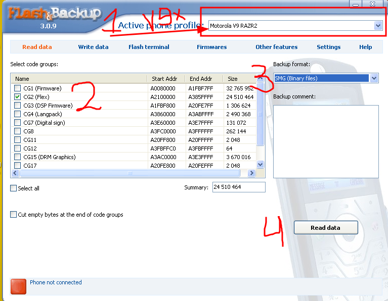

На свою "семёрку" посадил Flash&Backup 3, загрузчик и профиль раскидал по соответствующим папкам программы. Подцепил мобилу в режиме загрузчика - определился, внизу квадратик позеленел.
Хотел сделать бэкап, однако прога выдала ошибку.
И, как залить лэнгпак с русским языком, куда жать, где выбирать? Я пока понял, что нужно сделать запись файла (3я картинка)
Я уже смирился с отсутствием 3G. Но русский язык мне нужен обязательно.
Сообщение отредактировал sinnerdimanich - 10.4.2024, 10:04
сообщение 10.4.2024, 10:02
Сообщений: 3 252
Рейтинг: 4680.5
sinnerdimanich,

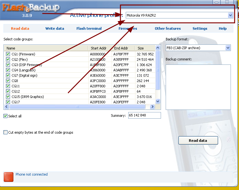

Доброго утра. Загрузчик и профиль вы раскидали, а активный профиль почему не поменяли?
Вот здесь должно быть "Motorola V9x RAZR2", только на этом профиле и загрузчике нужно снимать ленг и шить телефон.
sinnerdimanich
сообщение 10.4.2024, 10:07
Сообщений: 52
Регистрация: 9.4.2024
Пользователь №: 254 108
Модель телефона: RAZR V9
Прошивка: R2633121
Good
Рейтинг: 11
Цитата(EXL @ 10.4.2024, 10:02) *
sinnerdimanich,
Упустил V9x... Спасибо за поправку
Попёрло чтение и создание бэкапа

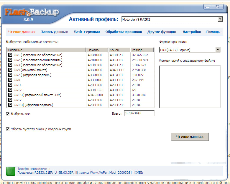

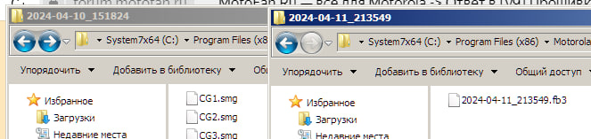

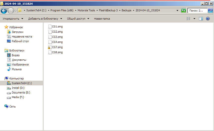

Почему-то прога сохраняет несколько файлов в *SMG. Я думал, что будет один файл с другим расширением.

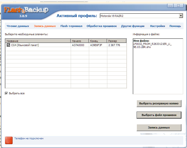

Теперь, как зашить лэнгпак?
сообщение 10.4.2024, 10:36
Сообщений: 3 252
Рейтинг: 4680.5
Кодовых групп что-то мало для снятого BackUp'а. Файл должен быть с одним расширением FB3.
Может это в процессе снято?
Цитата(sinnerdimanich @ Сегодня, 17:24)
* Теперь, как зашить лэнгпак?
Со вкладки запись данных.
sinnerdimanich
сообщение 10.4.2024, 10:45
Сообщений: 52
Прошивка: R2633121
Good
Рейтинг: 11
Нет, скринил после работы программы.

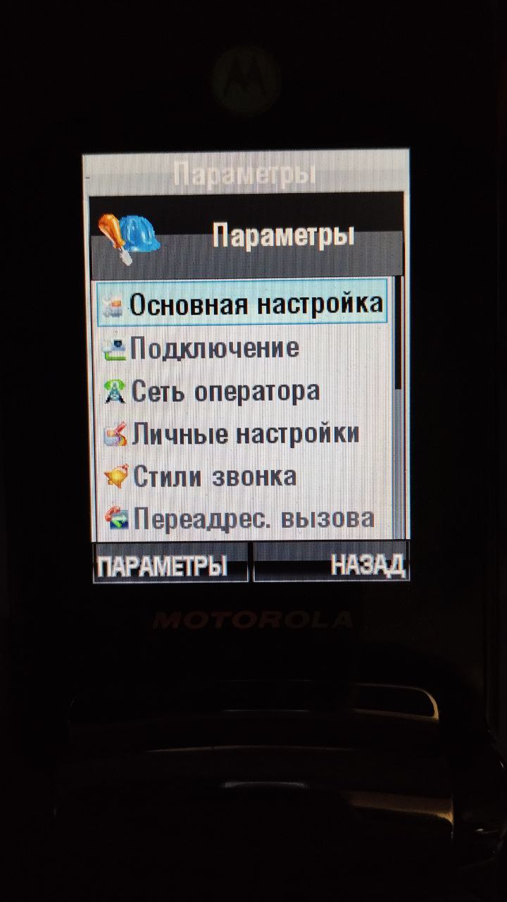

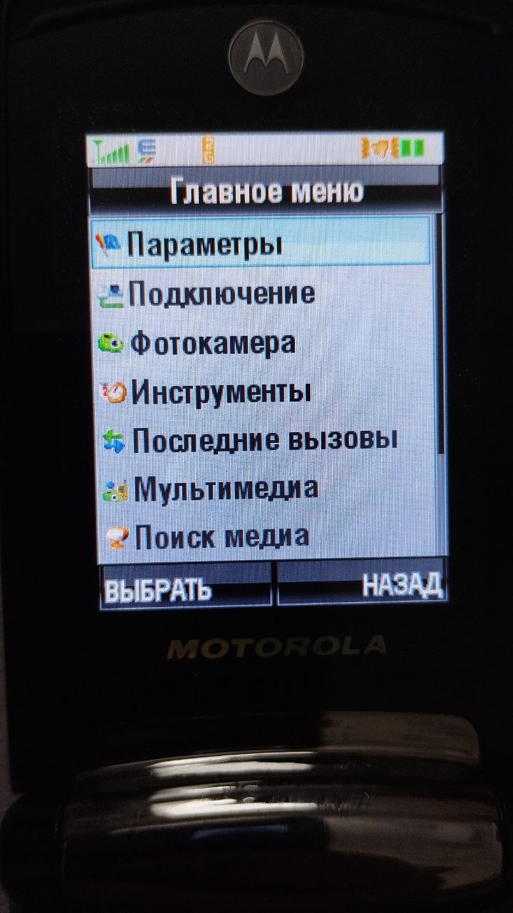

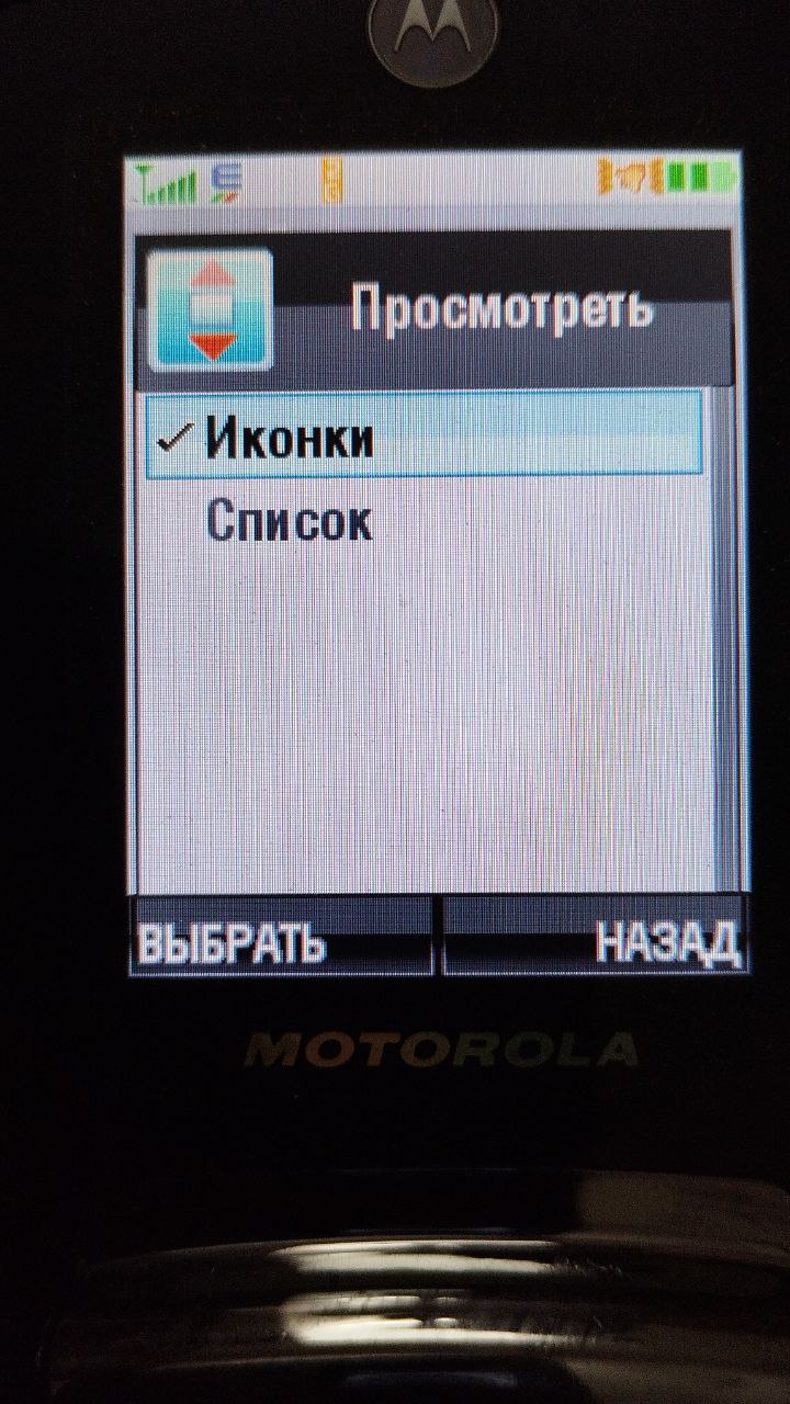

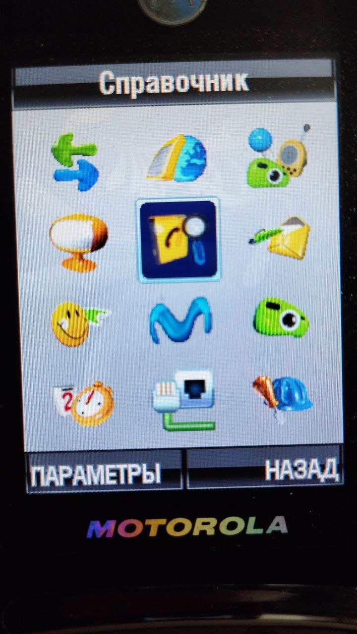

Залил лэнгпак! Спасибо Вам огромное!!! Выручили

Судя по mofan.mobi во флексе у вас реф был перешит на какую-то китайскую кастомную прошивку в которую воткнули контент от V9 Ferrari.
По поводу 3G UMTS, сомневаюсь что австралийца можно научить 2100 MHz, он хочет чистый 850 MHz.
А по поводу картинки на внешнем экране смотрите это сообщение: [v9] Прошивка R263313-as_u_a0.03.2er1
Вам по идее достаточно лишь заменить изображение в ФС телефона файлик cl.gif в /a/mobile/ с помощью P2k Commander.

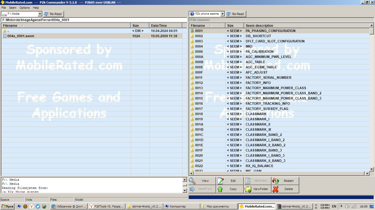

Вот теперь ищу описание, как вообще работать с этой P2K, куда кидать этот seem...

SEEM у вас этот наверняка активирован. Просто прошерстрите файловую систему телефона (диск /a/) на предмет наличия файла cl.gif и замените его тем стоковым, что предложен в посте.

Заметил такую неприятную штуку после применения SEEM_004A и SEEM_0032:
Теперь при нажатии на центральную кнопку, меню выходит списком, а не сеткой значков, как было раньше.
Кроме того, пропал раздел, связанный с Java - игры, инструменты.
По поводу 3G (это уже не важно, но прикол интересный) - сначала показывал в списке "3G 850MHz" (действительно, мобила под Австралию). А сегодня "3G Евр. (2100МГц)"
сообщение 11.4.2024, 14:45
Сообщений: 3 252
Рейтинг: 4680.5
sinnerdimanich,
Вы SEEMы-то забекапили старые и оригинальные? Я же вам не советовал играться с ними.
Те, что приложены на форуме -- они под RAZR V9, а у вас RAZR V9x. Из-за каких-то несовместимостей вылезли эти проблемы, пролейте назад свои оригинальные симы чтобы привести в порядок меню и настройки.
Это как раз в 0032_0001 активируется и у европейских V9 сим которого вы пролили там стоит 3G 2100 MHz естественно. Выбрав этот пункт телефон теряет сеть и значок 3G не появляется тоже? Прошивки просто максимально общие, а вот передатчики -- разные стоят. Вдруг ваш реф собран из чего-то что может ловить 2100 MHz? Проверьте это как я написал выше.

Нет, сеть не находит.
Seem_004A я бэкапил. А вот 0032 упустил момент. Эх... Ладно, не критично. Всё равно, нормальных приложений толком нет. Да и к списку привык уже. Если вдруг у кого будет стоковый SEEM_0032, верну его в мобилу. Всё, что у меня есть - бэкап в нескольких SMG файлах. Вытащить оттуда - не знаю, возможно ли вообще.
Сообщение отредактировал sinnerdimanich - 11.4.2024, 15:13
сообщение 11.4.2024, 15:47
Сообщений: 3 252
Рейтинг: 4680.5
sinnerdimanich,
SEEM_0032_0001 находится внутри CG2 если он корректно у вас снят, его можно прошить и получить состояние телефона на момент снятия бекапа. Но меня напрягает что у вас слилась лишь часть кодовых групп. Где CG15, CG18 и другие?
А что сеть не находит, увы да. Чистый австралиец под 850 MHz WCDMA, и в RF-железе у него 2100 MHz WCDMA от редактирования SEEM не появится smile.gif
сообщение 11.4.2024, 15:58
Сообщений: 3 252
Рейтинг: 4680.5
Прошивать тот CG2 который вы слили так.
1. Снимаете снова CG2 с телефона на профиле V9x, все параметры как на картинке выше.
2. Заходите в директорию с файлом свежего бекапа CG2.
3. Заменяете CG2 на тот старый, который сняли в прошлый раз. Имя должно совпадать.
4. Прошиваете бекап с изменённым файлом CG2 (выбирать f3u).
Впредь, чтобы не попадать в такие ситуации прежде всего делаете резервные копии тех настроек, которые меняете.
Выбрал только CG2 - в папке с бэкапом - 2024-04-11_213549.FB3, и прога видит только этот бекап.
А прошлый бэкап ведь в *SMG - CG2.smg.
Сейчас попробую со всеми выбранными снять бэкап.
Дополнено.
Он снова сбэкапил отдельными файлами в SMG, и прога для записи их не видит. Видать, в самом начале, ещё вчера, надо было поотдельности бэкапить каждый CG
Сообщение отредактировал sinnerdimanich - 11.4.2024, 17:07

В общем, нужно либо как-то перевести SMG в понятный проге файл, либо искать прошивку R2633121ER_U_9E.03.39R (последнее пока не находится)
сообщение 11.4.2024, 18:31
Сообщений: 3 252
Рейтинг: 4680.5
sinnerdimanich,
Вы невнимательно следуете моим инструкциям. Третий пункт на моём скриншоте (на самой картинке), нужно изменить формат BackUp'а с FB3 на SMG.

Может у меня картинка не прогрузилась, или может действительно невнимательно смотрел.

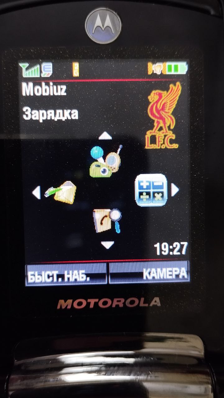

Сделал всё как в Вашей инструкции - меню вернулось.
Решил без SEEM_004A заменить в P2K файл cl.gif - получается, и без этого SEEM'a можно сменить картинку на внешнем дисплее при открытой мобиле.
Русский язык на месте. Завтра всё, настрою мобилу, удалю все ненужные графические и звуковые файлы (обои и мелодии, уже делал так, ни на что не влияет), потом сделаю бэкап, и дальше проверю с SEEM_0032 (в нём были полезные изменения) и гляну, из-за него меню иконками пропало, или из-за SEEM_0042. Если да, верну всё свежим бэкапом и чёрт с этой отменой блокировкой боковых кнопок, и переводом режима звука при подключении кабеля USB.

sinnerdimanich,

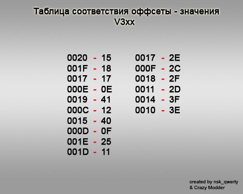

На боковую Smart-клавишу можно повесить Калькулятор вроде как.
Возможно кнопку браузера можно сделать тоже Smart-клавишей. Если раскладка совпадает с таковой на V3xx:
1. https://forum.motofan.ru/index.php?act=Attach&type=post&id=139537
2. https://forum.motofan.ru/index.php?act=Attach&type=post&id=139538
То в SEEM 005B_0001 по оффсету 0x19 нужно поставить 0x17.
Если не совпадает -- нужно искать и курить тему V9 Motorola RAZR² V9

По ссылке
https://forum.motofan.ru/index.php?act=Search&CODE=show&searchid=086266239a8a950c602592bda41810e6&search_in=posts&result_type=posts&highlite=005B
Интересная инфа, особенно пост
Motorola RAZRІ V9
Fare gli screenshot direttamente dal cellulare, in modo che il tasto scelto abbia solo la funzione di screenshot:
Seem 005b_0001
Assegnare il valore FF a:
Offset: 1E (tasto videochiamata), valore originale: 41
Offset: 16 (tasto fotocamera), valore originale: 40
Offset: 10 (tasto browser), valore originale: 3E
Offset: 1F (tasto smart), valore originale: 15
Получается для того чтобы кнопку с браузером переназначить на Smart нужно по оффсету 0x10 поставить 0x15. Предыдущие значения от V3xx не совпадают. И вообще там куча интересных изменений SEEM описано, стоит тебе вооружиться переводчиком и почитать.

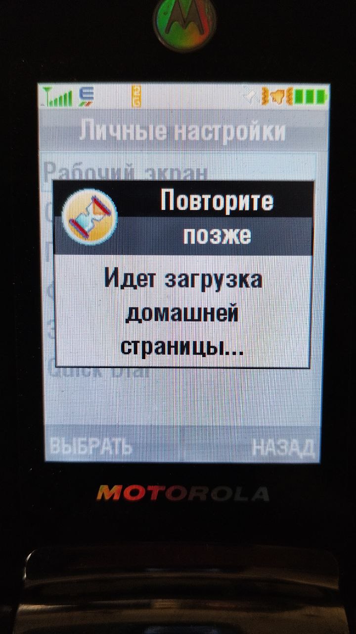

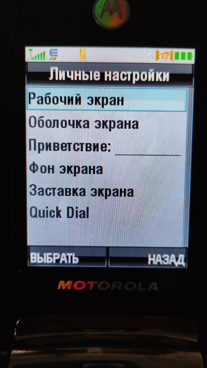

Здравствуйте!
Да я тут один косяк заметил. Как вчера заменил CG2 родной вернул, больше ничего не делал (Кроме гифки на внешний экран). Никаких удалений, никаких SEEMов. Но не могу зайти в настройки "Рабочего экрана" (в "Личных настройках". Что за фигня, не понимаю. Без этой настройки не смогу переназначить функции "вверх"/"вниз"/"влево"/"вправо", боковой левой кнопки и левой экранной. Говорит про какую-то загрузку домашней страницы и всё.
PUNK-398
сообщение 12.4.2024, 9:14
Сообщений: 736
Регистрация: 23.2.2009
Пользователь №: 194 233
Рейтинг: 400.5
Цитата(sinnerdimanich @ 12.4.2024, 11:50) *
Но не могу зайти в настройки "Рабочего экрана" (в "Личных настройках". Говорит про какую-то загрузку домашней страницы и всё.
Косячный ленг пак наверное. Я такое уже видел где то... только там чувак на K3m воткнул ленг пак от другогой платформы, и у него висло так в некоторых пунктах меню.
Попробуй скинуть на английский и проверить работает ли. Если нет, вшить ленг от родной прошивки и проверить ещё раз.
С этим лэнгпаком до возврата непорченного CG2 я мог заходить в настройку рабочего экрана.
Пробовал сменить язык - проблема не решается.

сообщение 12.4.2024, 10:20
Сообщений: 3 252
Рейтинг: 4680.5
sinnerdimanich, а раньше после прошития ленга у вас же всё настраивалось, разве нет? Вижу что калькулятор вправо поставлен.
PUNK-398,
А для R2633121ER других ленгов похоже и нет, телефон никогда не был предназначен для рынков где хоть как-то использовался русский язык.
сообщение 12.4.2024, 10:24
Сообщений: 3 252
Рейтинг: 4680.5
sinnerdimanich,
CG4 и CG2 менялись.
Остальные лучше не трогать и не шить -- риск угробить телефон есть. Тем более у вас как-то криво F&B 3 снимает BackUp'ы.
