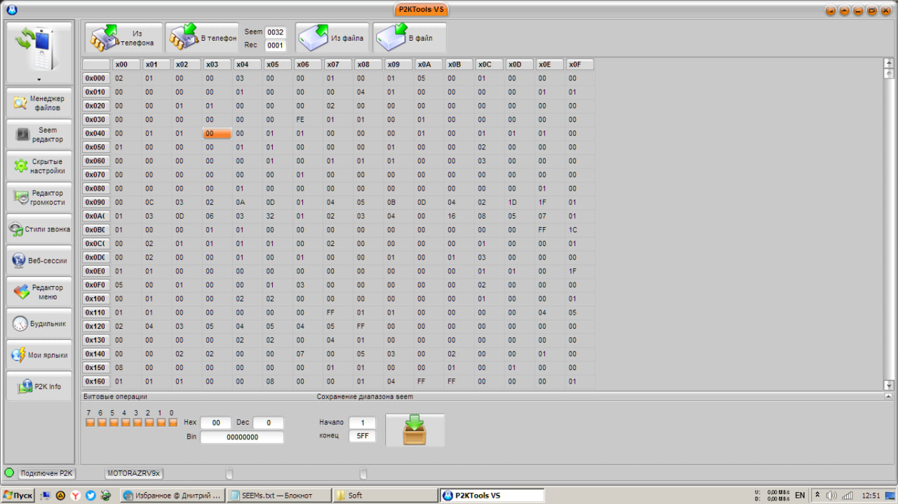

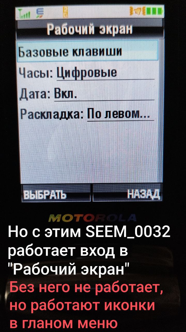

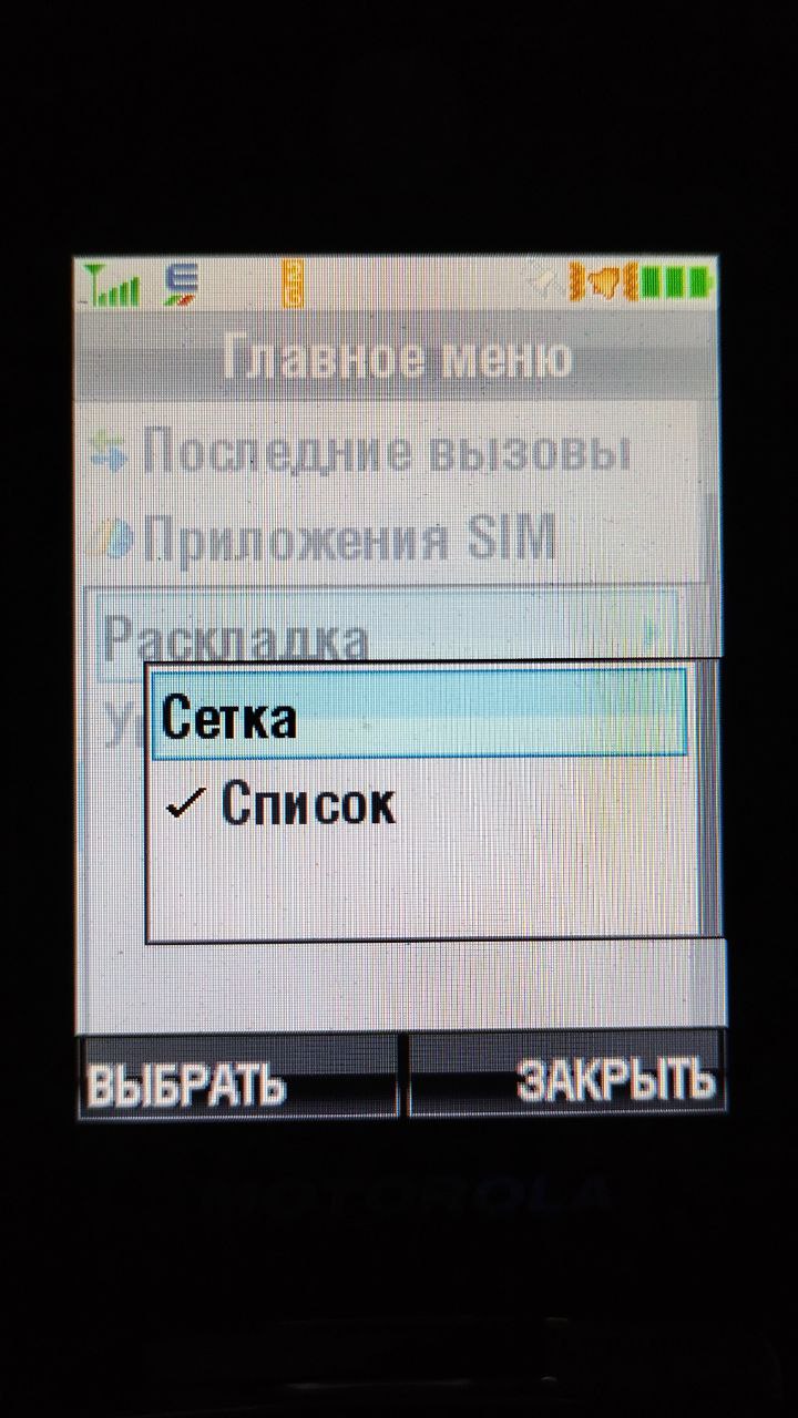

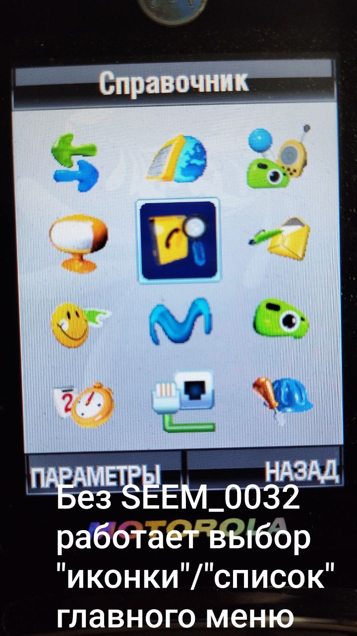

Вобщем так.

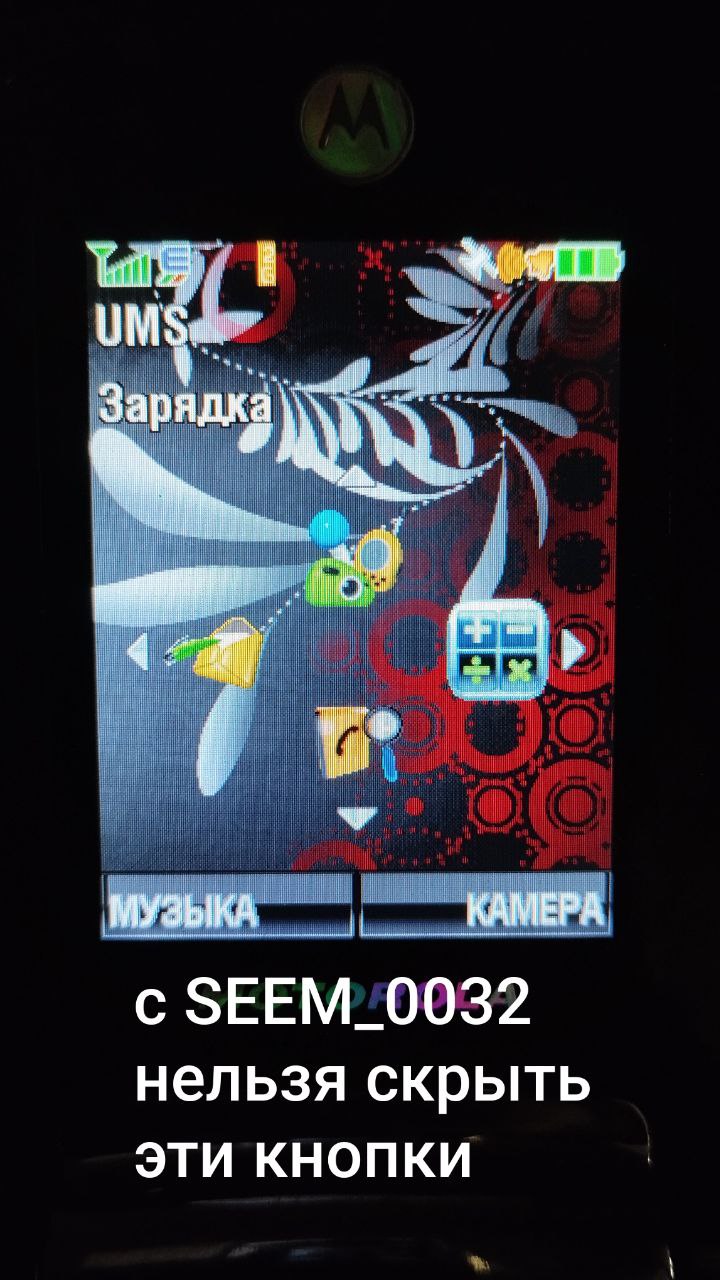

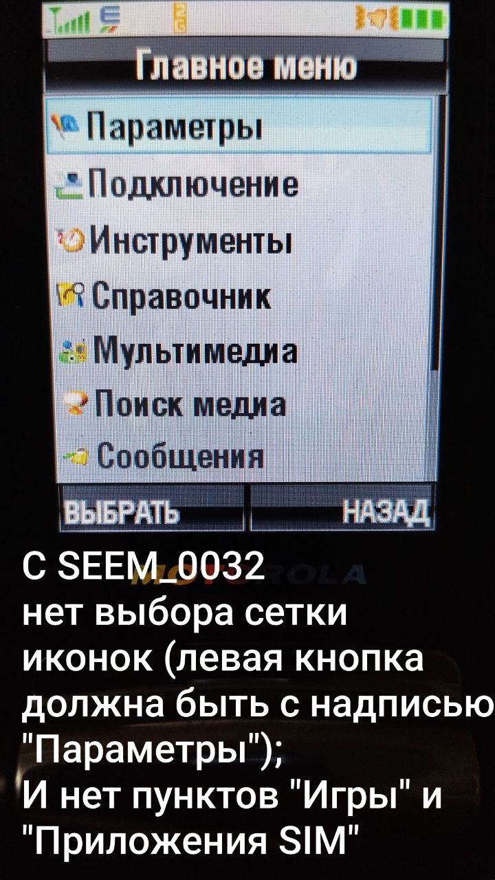

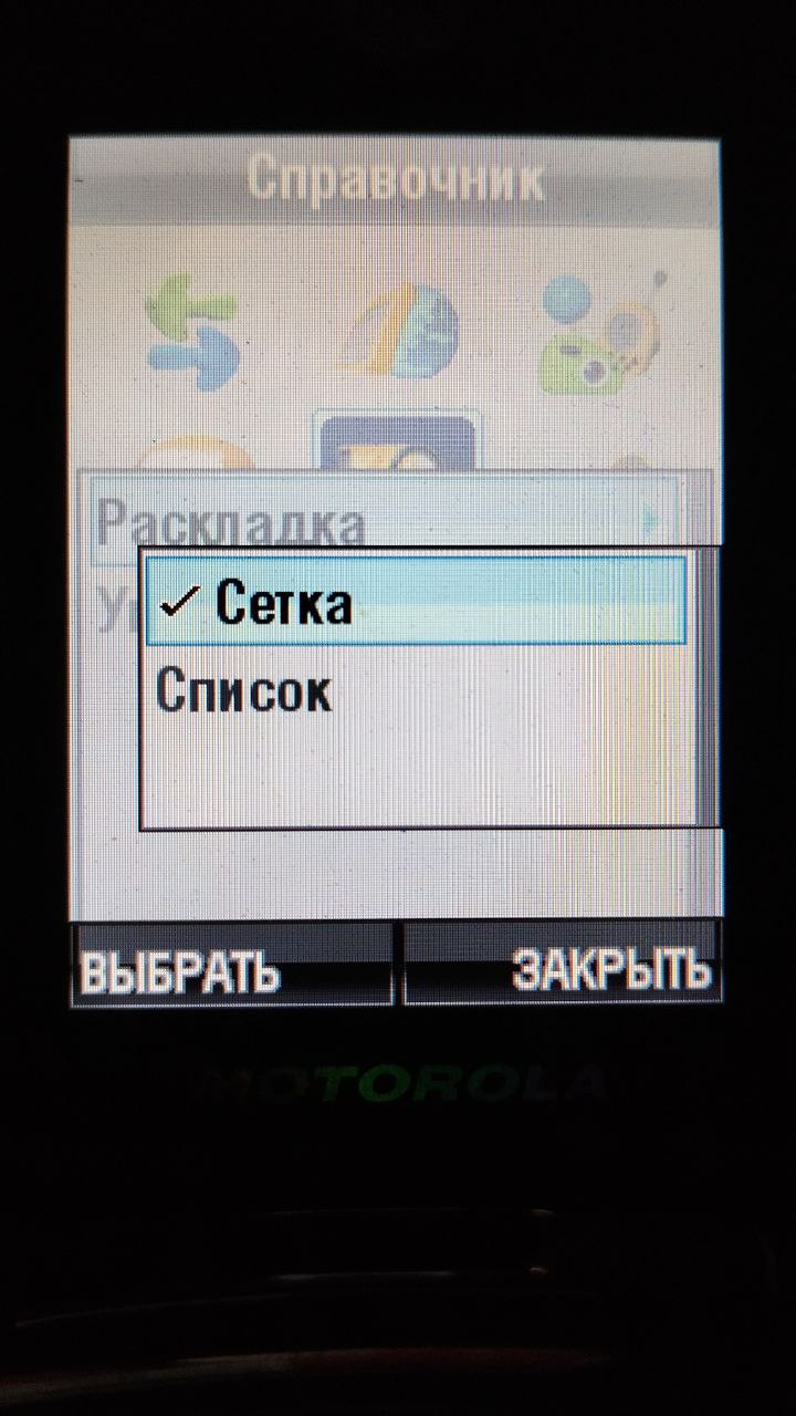

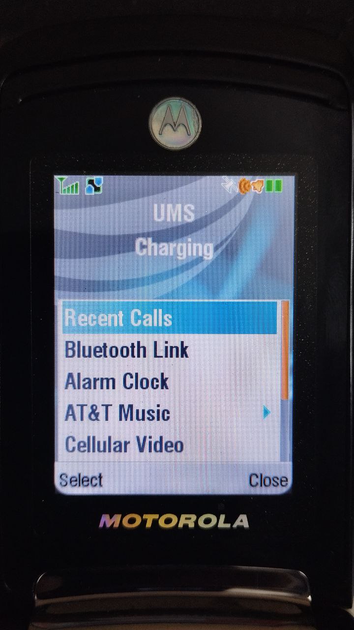

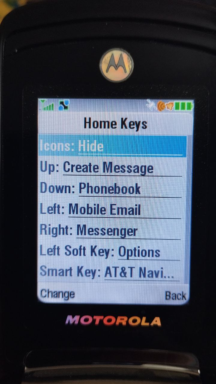

Сменил на родные CG2 и CG4 - ничего не изменилось с доступом в настройки рабочего фона. Но после заливки SEEM_0032 доступ открылся, но:
1. - в настройках я не могу отключить отображение 4х кнопок на главном экране.
2. - при входе в меню уже нет выбора сетки значков, только список, в котором нет Игр, и Приложения SIM.
Итого - в этом SEEMе есть одновременно и решение проблемы доступа к настройкам "Рабочего экрана" (вправо/влево/вверх/вниз, привязка функций к этим кнопкам), и появление проблемы - не работает "скрыть"/"показать" эти кнопки, отсутствие выбора "список"/"иконки" для главного меню, и пропажа пунктов "Игры" и "Приложение SIM".
Кто умеет ковырять эти SEEMы, чем они редактируются, как их редактировать?
Сообщение отредактировал sinnerdimanich - 12.4.2024, 13:52

* Кто умеет ковырять эти SEEMы, чем они редактируются, как их редактировать?
P2K Tools VS, P2K Advanced Editor и др.
Странно что CG2 проливка не фиксит эту проблему. С ленгом CG4 оригинальный без русского который туда тоже не заходит?

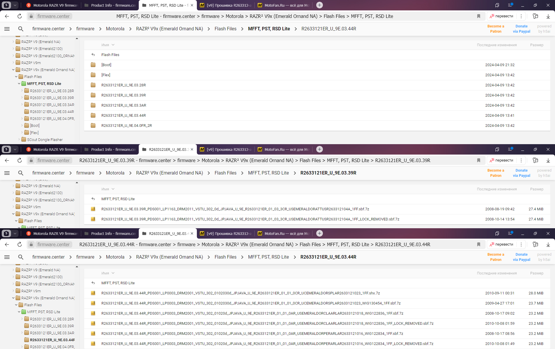

Ну вот вроде не брендовый флекс:
UCEMERALDORSPLAR2633121023
R2633121ER_U_9E.03.44R
https://firmware.center/firmware/Motorola/RAZR%C2%B2%20V9x%20%28Emerald%20Ornand%20NA%29/Flash%20Files/MFFT%2C%20PST%2C%20RSD%20Lite/R2633121ER_U_9E.03.44R/R2633121ER_U_9E.03.44R_PDS001_LP0003_DRM2001_VSTU_302_0102030d_JPJAVA_U_9E_R2633121ER_01_01_0CR_UCEMERALDORSPLAR2633121023_WIG130454_1FF.sbf.7z
Форум курочит ссылку, поэтому в код загнать пришлось. Копируем и вставляем в URL ручками no2.gif

Что-то я вообще не понял в этих программах, там только двоичные коды. Я такие дела не понимаю.
С заливкой CG4 из архива до всех SEEMов не помогла. Может быть, продавец, уже прошил мобилу с глючными изменениями. Но подозреваю, что SEEM_0032 подправленный с учётом возникших косяков, решит проблему. Вот только я понял, что точно не потяну ковыряние SEEMов. Ситуация далеко не критичная, хоть и очень хочется, чтобы эти проблемные функции работали, и появилась иконка "Игры".

Цитата(EXL @ Сегодня, 17:14)
* P2K Tools VS
Чисто на "поиграться"
* P2K Advanced Editor
Вот там да, есть полноценный справочник по всем ячейкам, но лишь некоторые подходят к конкретной модели - нужно экспериментировать pardon.gif
Цитата(sinnerdimanich @ Сегодня, 15:51)
* Итого - в этом SEEMе есть одновременно и решение проблемы доступа к настройкам "Рабочего экрана" (вправо/влево/вверх/вниз, привязка функций к этим кнопкам), и появление проблемы - не работает "скрыть"/"показать" эти кнопки, отсутствие выбора "список"/"иконки" для главного меню, и пропажа пунктов "Игры" и "Приложение SIM"
* "Приложение SIM"
https://wap-robin.com/opcoder/opcode.op?id=...;mod=opcodeview
EXL прав, глюки довольно простые и скорее всего в P2ktools будут опции их редактирования... но для запуска нужна Windows XP (можно под виртуалкой)

Цитата(PUNK-398 @ Вчера, 22:40)
* UCEMERALDORSPLAR2633121023
Спасибо! Кстати проверил, он ещё и нелочёный судя по тому патчику что выше. Возможно имеет смысл прошить именно эту прошивку и накатить сверху CG4-ленг с русским языком. Чтобы получить ванильный RAZR2 V9x как с завода, а не ужа с ежом с AliExpress или Ebay.

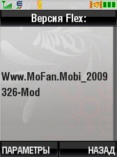

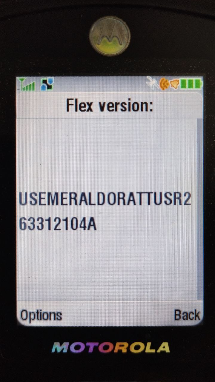

Сообщений: 3 147
sinnerdimanich,
Да, вот эта версия Flex -- это их сборная глючная солянка из разных флексов. По тому что ты продемонстрировал в фотках и скринах там были куски флексов AT&T, Telstra, Movistar, Ferrari...
Короче. Будь я в вашей ситуации и будь у меня такой собранный из разных частей реф V9x, я бы наверное поступил так:
0. Скачал нужные программы: RSD Lite 3.8 и Flash&Backup 3.0.9.
1. Пролил UNLOCK-флекс (когда телефон включен в обычном режиме) через RSD Lite: Subsidy_Lock_to_all_0.hs, лишним оно не будет.
2. Прошил вот эту последнюю анбрендовую прошивку отсюда через RSD Lite когда телефон в Bootloader Mode:
https://forum.motofan.ru/index.php?act=Attach&type=post&id=280257
Прошивка НЕОПЕРАТОРСКАЯ, а значит все функции которые любили блокировать операторы на ней должны работать.
3. Если бы запросило код, ввёл "00000000".
4. Удостоверился что всё работает: иконки в меню и настройка главного экрана.
5. Прошил ленгпак с русским языком с помощью Flash&Backup 3: https://forum.motofan.ru/index.php?act=Attach&type=post&id=236120
6. Удостоверился что всё работает: иконки в меню и настройка главного экрана.
Риски:
1. Есть ооооооочень мизерный шанс залочить телефон.
2. Откат с прошивки R2633121ER_U_9E.03.44R скорее всего невозможен.
Но решение принимать тебе, а не нам. При удачном стечении обстоятельств получается по сути стоковый телефон с русским языком, который будет намного приятнее использовать чем этого мутантового гибрида. smile.gif

Я думаю они просто разобрали прошивку, флекс, удалили pds_init и собрали обратно. Дата сборки то отличается...
Я бы взял этот флекс, а саму прошивку от rogers R2633121ER_U_9E.04.0FR_2R.

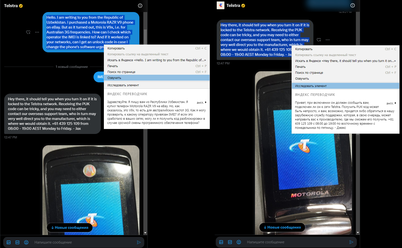

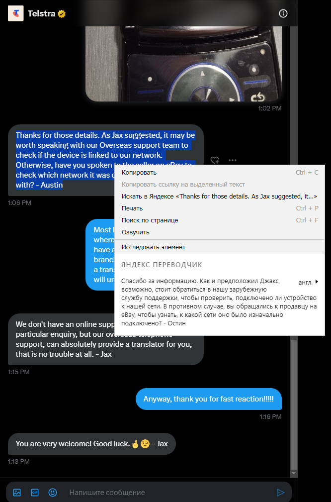

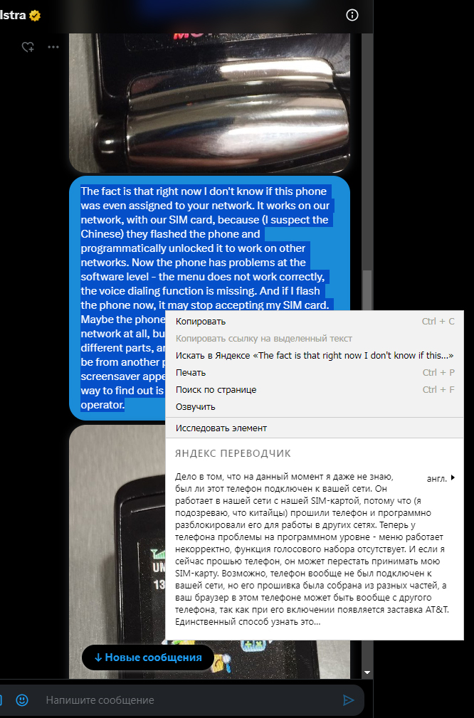

Тёр с Telstra, был ли аппарат привязан к ним, и можно ли получить разблокировку, в случае перепрошивки.
Они быстро отреагировали, но сами не помогут. Надо звонить их международному филиалу, тот запросит у производителя, и тогда они смогут чем-то помочь. Ну хорошо, хоть отреагировали. А вот Motorola скорее всего промолчит.
Продаван говорит, что ищет для меня плату мобилы под 2100МГц, но боюсь, не факт, что найдёт.
Сообщение отредактировал sinnerdimanich - 13.4.2024, 8:40

Они вообще решили, что надо разблокировать PUK код... лет 10 назад на базаре каждый второй барыга предлагал по 500 грывень эти цацки в LuxuryEdition, но мне не понравилось, что всего 2Гб встройки, хотелось хотя-бы 32ГБ под музло

CG2 от другой прошивки убъёт мобилу?
Я скачал такую же прошивку, но CG2 отличается от того, что было на моей мобиле. С ней всё работает, но в главном меню куча операторского и ненужного, а в P2KTools3.0.9 можно изменить это меню, удалить всё ненужное, но после заливки тело не запускается, приходится заново CG2 закидывать.
А вот в "родном", но глючном CG2 редактирование меню работает, и тело запускается.
сообщение 13.4.2024, 18:34

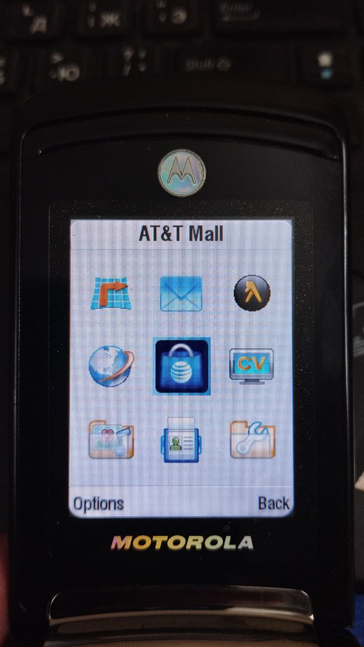

Сообщений: 3 147
sinnerdimanich,
Вы сейчас сильно рискнули, залив какой-то рандомный AT&T флекс, который, к счастью, оказался не залоченным. Лили с той прошивки, где было написано LOCK_REMOVED?
Цитата(sinnerdimanich @ Сегодня, 1:28)
* CG2 от другой прошивки убъёт мобилу?
Нет, не убьёт. Но лок сидит в CG2, поэтому при экспериментах с CG2 действуйте осторожно по той инструкции что я приложил выше.
ps.gif И лучше взять анбренденд флекс из той прошивки что я залил.

Цитата(EXL @ 13.4.2024, 18:34) *
sinnerdimanich,
1 - Зашил в тело CG2 из скачанной сегодня прошивки. В P2kTools_3.0.9 из мобилы загрузил 0032_0001.seem и сохранил его на компе. То же сделал и с 004А.
2 - Залил бэкап CG2 из "родной" прошивки, и загрузил в него этот 0032_0001.seem
проверяю
Сообщение отредактировал sinnerdimanich - 13.4.2024, 18:57
сообщение 13.4.2024, 18:57
Сообщений: 3 147
sinnerdimanich,
Я бы всё-таки пролил стоковый анбрендовый CG2 (даже вместе со всей прошивкой) вместо того "ужа-ежа" который вы получили при покупке. Раз телефон не упал в лок при вашем предыдущем эксперименте, значит вероятность залочки снизилась до минимальной.

В общем, зашиваю по Вашей инструкции. Прошло минут 12, только 45% CG1 зашил. Это нормально, что так долго?

Лэнгпак залил. На боковой правой кнопке камера по умолчанию, как её сменить на голосовой набор - не знаю. Голосовой посадил на "Smart-кнопку"
сообщение 13.4.2024, 21:52
Сообщений: 3 147
sinnerdimanich,
Бага нет того с "Домашней страницей" в настройках экрана?
Smart-кнопка в дефолтных прошивках только одна, вторая кнопка запускает камеру, так всегда было.
Снимите BackUp CG2 и сохраните его на всякий случай. Ну и всё, телефон по сути можно юзать теперь. Стоковый флекс куда лучше того, что там накрутили продавцы рефов или тех операторских захламлённых рекламой.

Цитата(sinnerdimanich @ Сегодня, 0:41)
* На боковой правой кнопке камера по умолчанию, как её сменить на голосовой набор - не знаю
EXL выше писал, что в 5b seem настройки кнопок. По идее P2k menu editor позволял их переназначать в графическом режиме
https://motofan.ru/downloads/software/settings/
И есть некая voice кнопка, на ней по удержанию диктофон пишется, а вот насчёт голосового управления не знаю, оно ж везде разное, где встроенное, где corelet pardon.gif

Где здесь Offset, как его определять, где менять бит?
Сообщение отредактировал sinnerdimanich - 14.4.2024, 8:05
