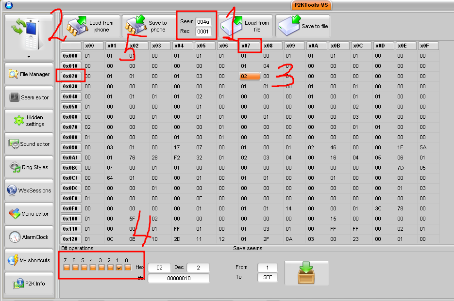

sinnerdimanich,
1. Выставляем SEEM 004A_0001 в программе.
2. Читаем SEEM 004A_0001 из телефона.
3. По вертикальной линейке ищем значение 0x020, по горизонтальной 0x07, это и есть offset 27, ставим курсор фокуса в эту ячейку.
4. Переходим на линейку битов, и смотрим инструкцию, в которой сказано что бит под номером "1" должен быть выключен, на моём скриншоте он включен, то есть мне нужно СНЯТЬ галочку под "1", вам вероятно тоже.
5. Записываем SEEM 004A_0001 в телефон и перезагружаем его.

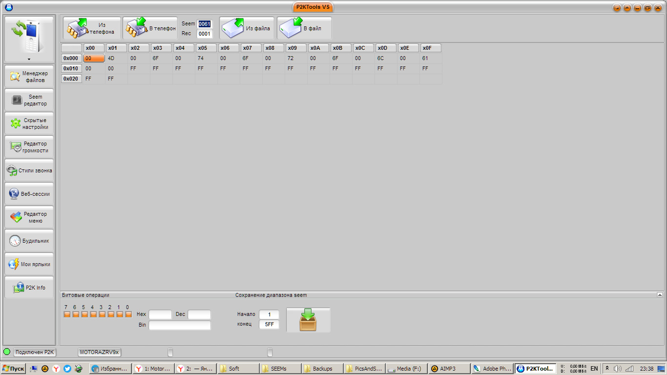

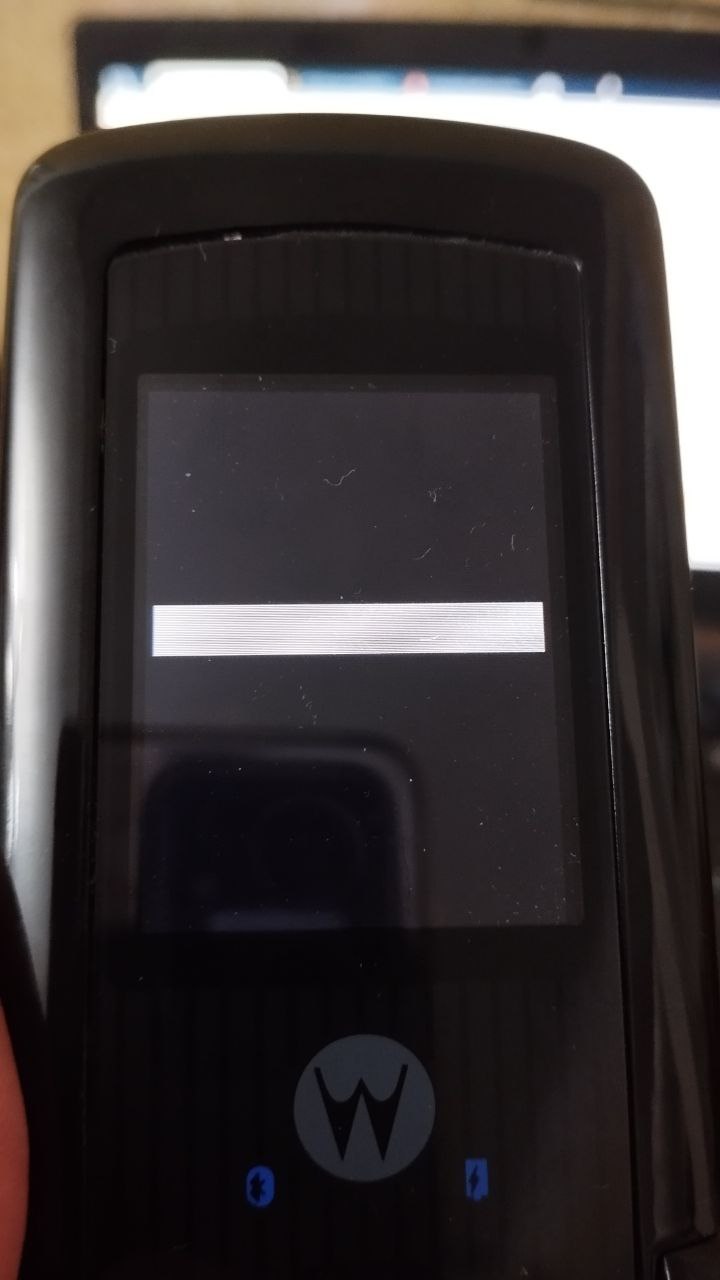

Всё, что нужно было поменял - всё работает. Кроме одного - замена заставки на главном экране 004A_001. Вместо изображения показывает белую полосу. Думал, что я где-то что-то накосячил, и откатил CG2 до чистого. Взял SEEM с поста из обсуждения прошивки (из которой тема перескочила сюда) - то же самое. На прошлой супер-ультра-мега корявой прошивке с китайских ручек эта фишка работала, а на чистой прошивке не пашет. Ну да ладно. Мучить аппарат не буду, пусть остаётся логотип Motorola, это лучше, чем торпедка Ferrari.

Возможно путь до GIF изменён с /a/mobile/cl.gif на /a/mobile/system/cl.gif или ещё какой-то.

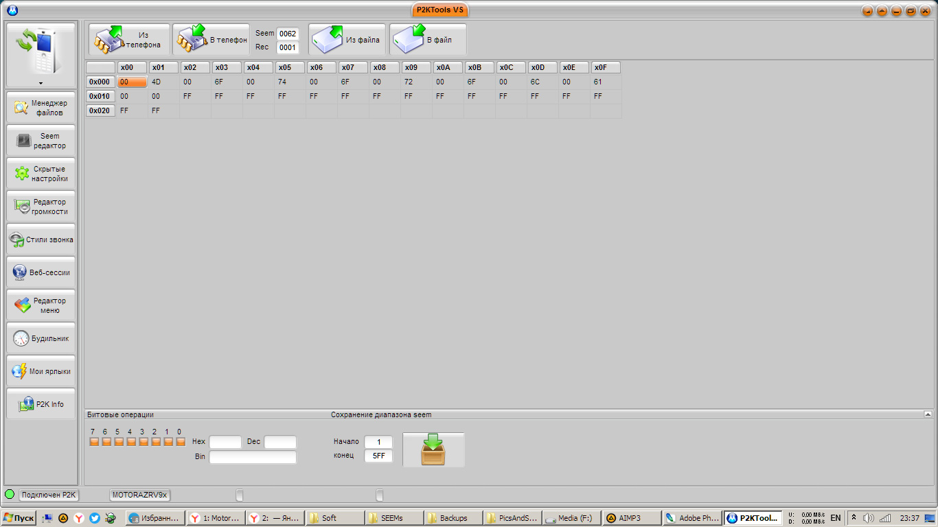

Можете показать значения SEEM'ов 0061_0001 и 0062_0001?

Пролей эти SEEM'ы, картинка в /a/mobile/cl.gif после перезагрузки должна заработать.
Прикреплённые файлы:

Супер! Сработало!!! Спасибо!!!

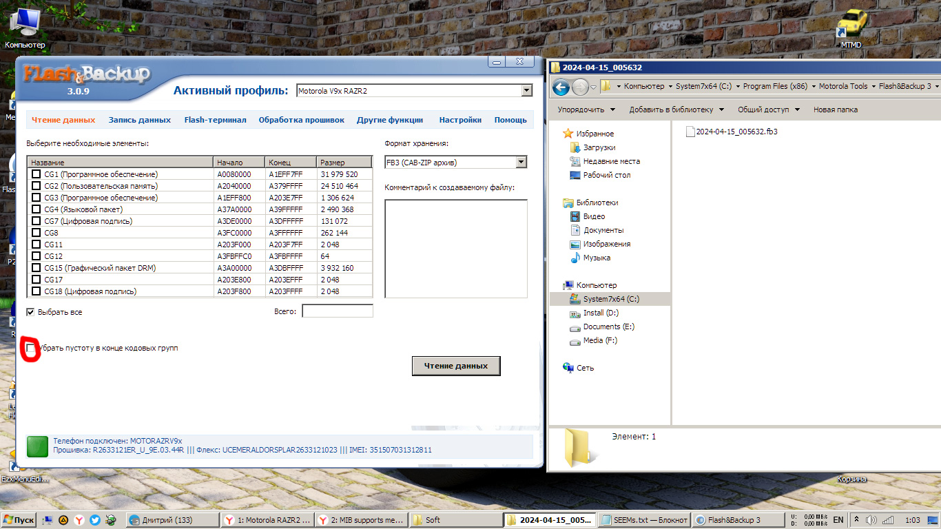

По поводу кривых бэкапов в Flash&Backup 3, которые он мне выдавал в *.SMG - надо было убрать галочку, чтобы он пустые CG тоже бэкапил. Тогда он сначала выкладывает на жёсткий диск все CG, а потом собирает из в один архив *.FB3.
Иначе просто оставляет в SMG по отдельности заполненные CG

Сообщений: 3 147
sinnerdimanich,
Обратно зашивать кстати не рекомендуется такие бекапы судя по МФ, может убить телефон.
Так что лучше всего если что-то случилось из бекапа восстанавливаться по частям, то есть -- пролить тот сток 44R, затем на него накатывать из бекапа отдельные группы -- CG2, CG15 и т. д.
Либо просто частично шить группы оттуда.
