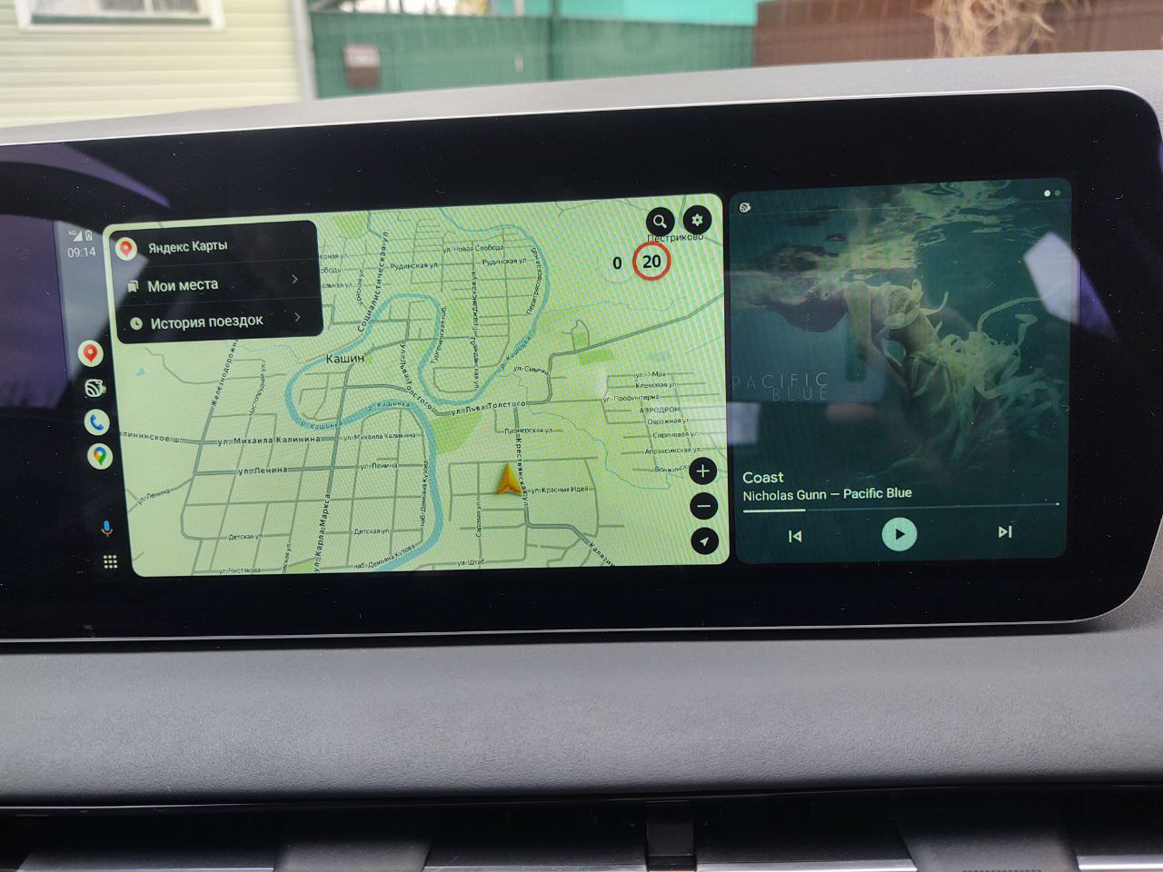

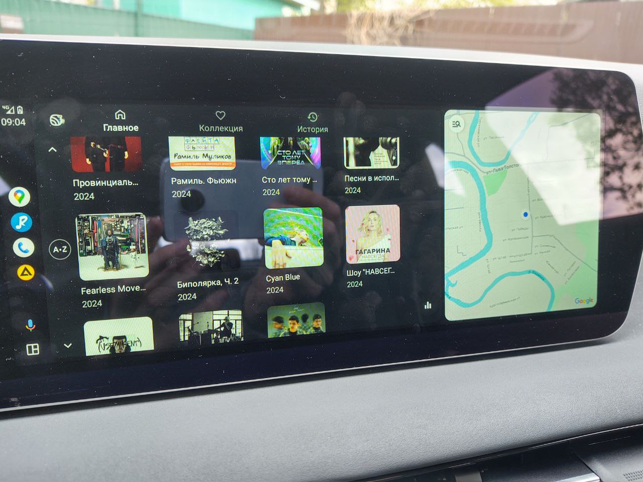

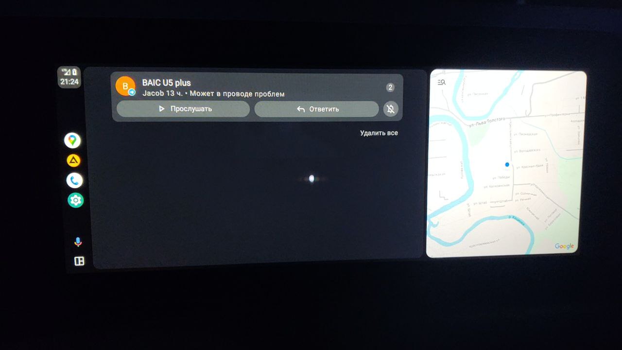

Какие проги сразу работают - яндекс карты (не навигатор, для навигатора нужна будет подписка, я не пробовал), гугло-карты (с построением маршрутов и ведением), мессенджеры в режиме уведомлений (отключил сразу в настройках АА на телефоне, чтобы они даже не вылезали в андроид авто), музыкальные - на моем телефоне это были AIMP, RadioTunes, Звук. Заметил, что треки в Звук играют явно тише в колонках автомобиля, чем AIMP и RadioTunes. В AIMP удобно наверх выводятся мои плейлисты, это видно на скриншоте в начале статьи.
Голосовой набор маршрутов в гугл и ответы на сообщения в мессенджерах я настроить не успел, пришло время отдавать машину. Сами помощники на телефоне у меня отключены, не пользуюсь, поэтому на магнитоле кнопка хоть и была, но говорила, что голос пока недоступен. И в мессенджерах кнопка ответить голосом тоже была, видно на скриншоте.
Если сидеть по проводу, то не нужно даже включать блутус для музыки с телефона, всё по кабелю и идёт. Если тачка остается заведена и мы отключаем телефон и идём на заправку, то при обратном подключении маршрут в гуглокартах не сбрасывается.
