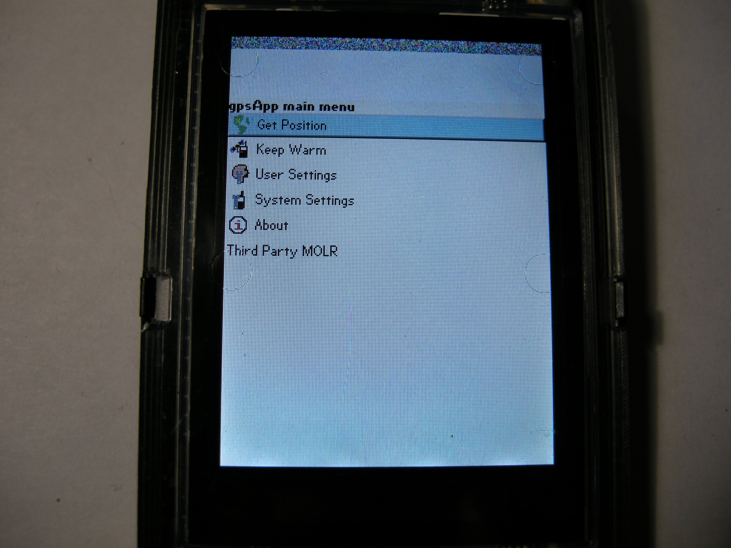

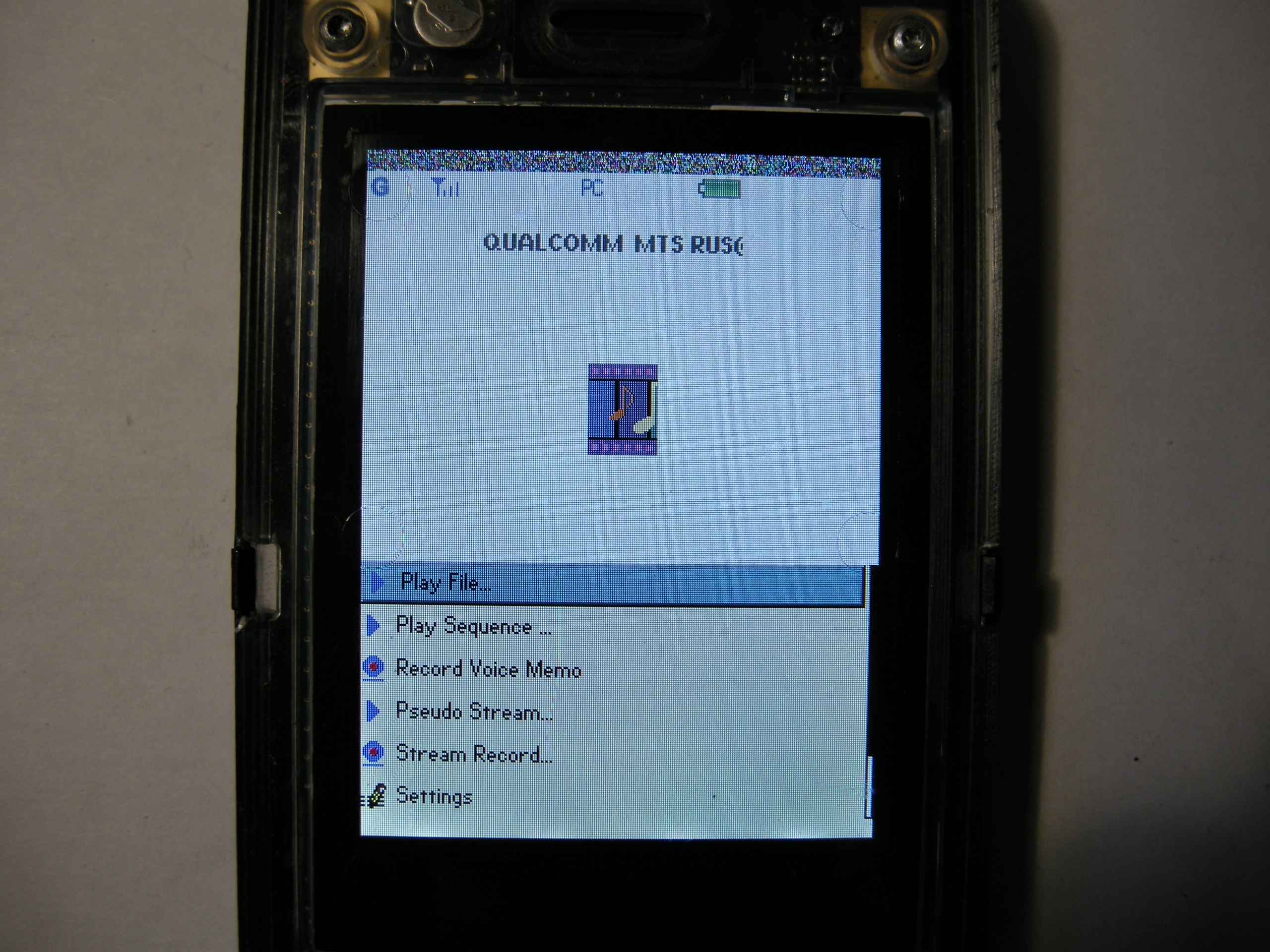

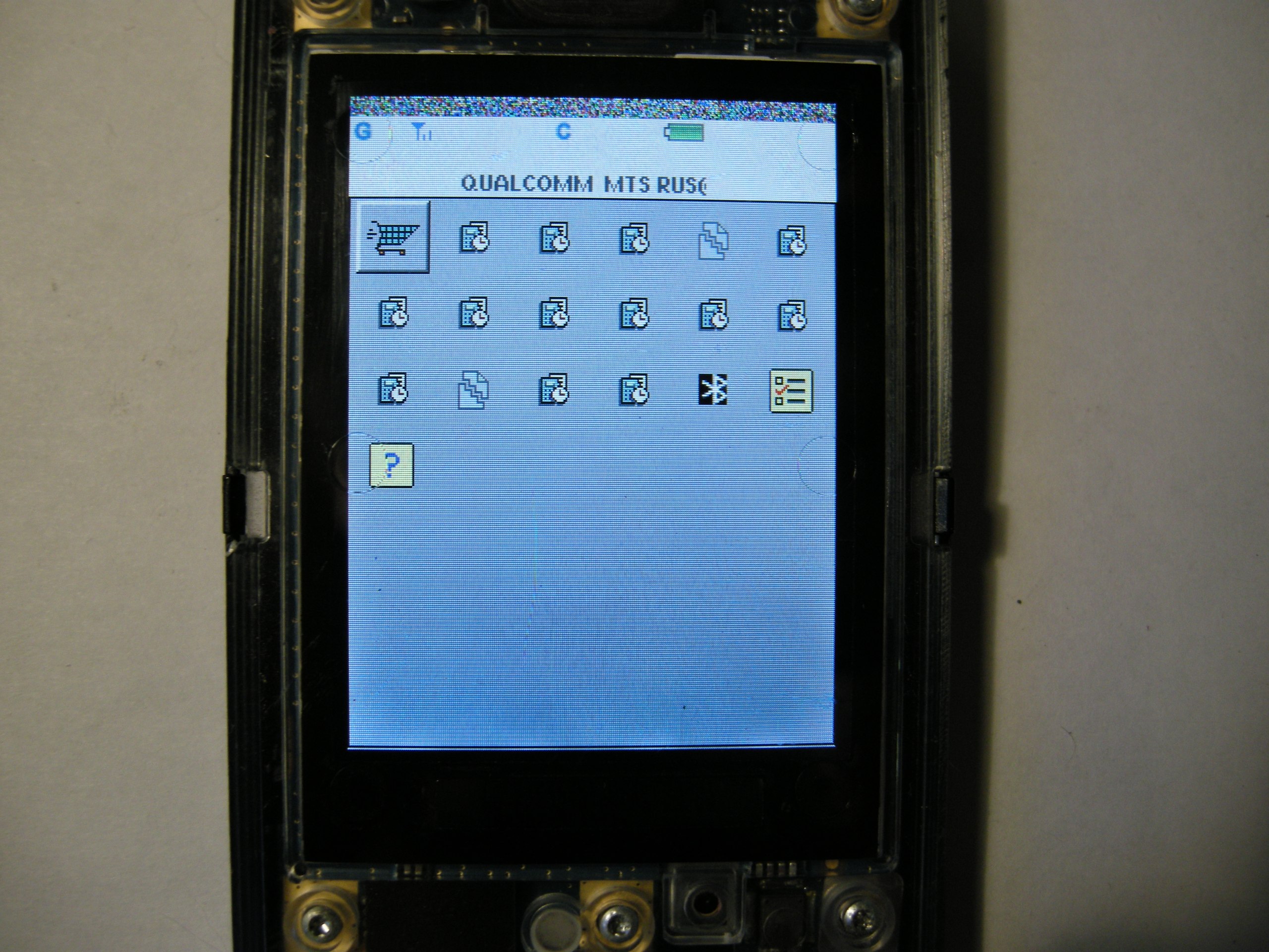

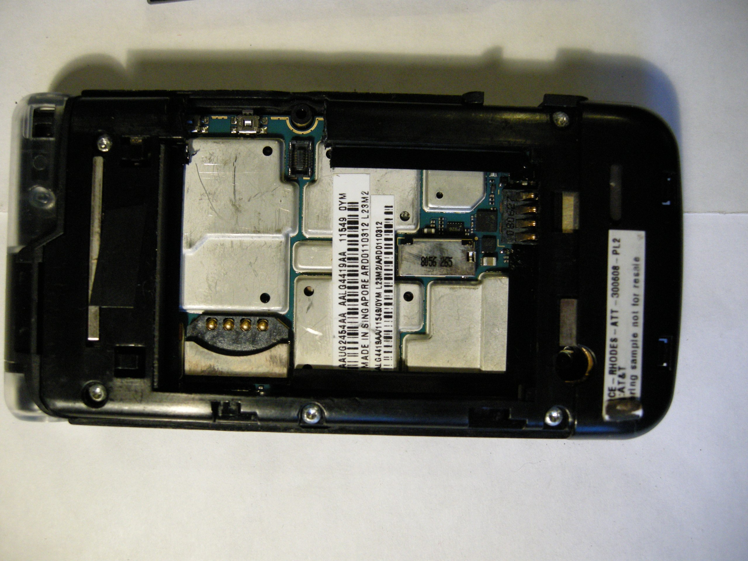

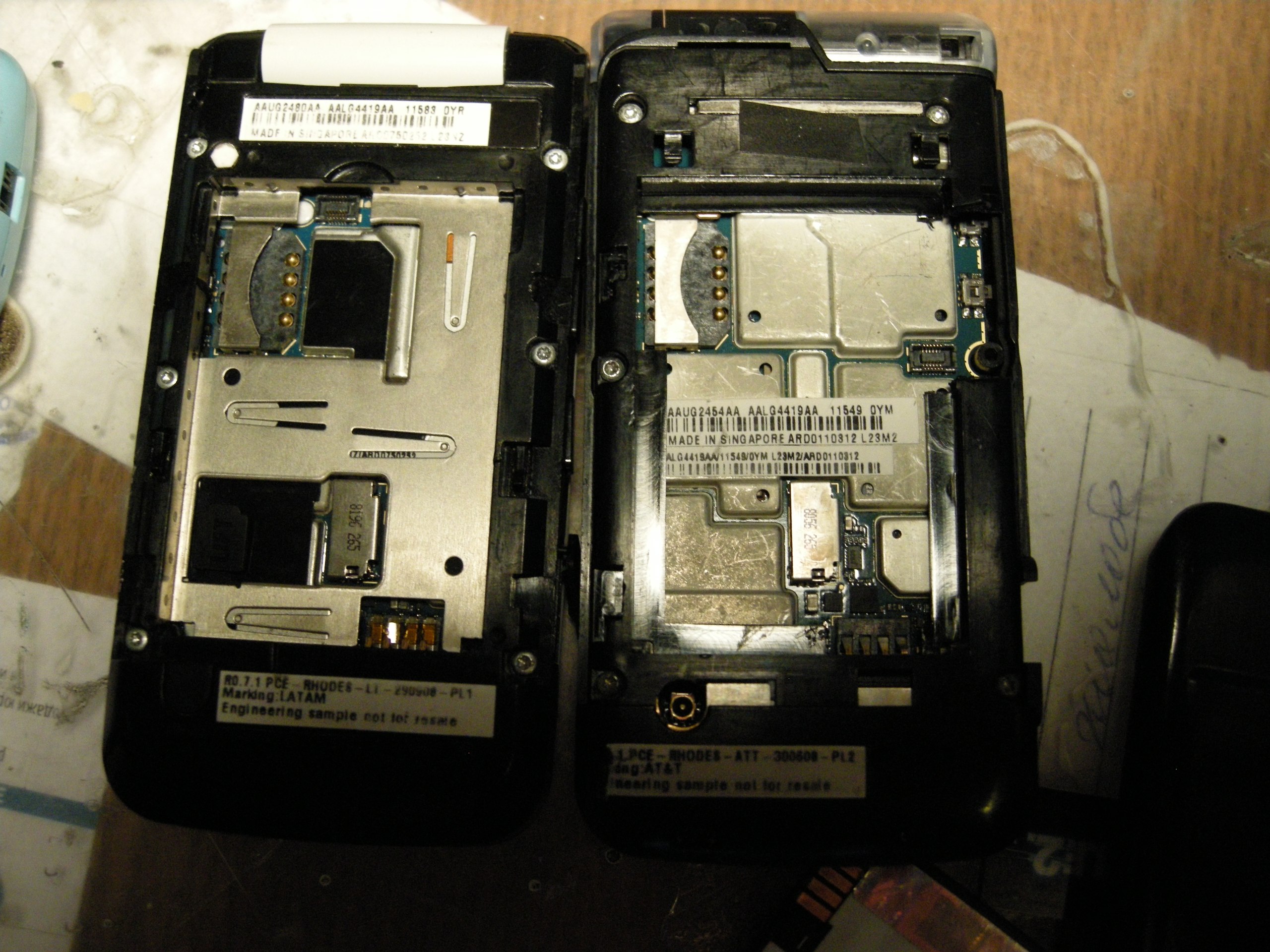

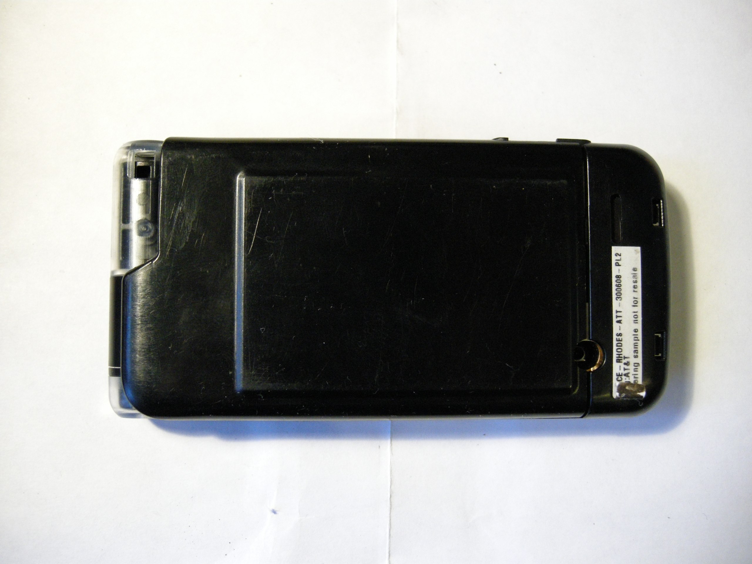

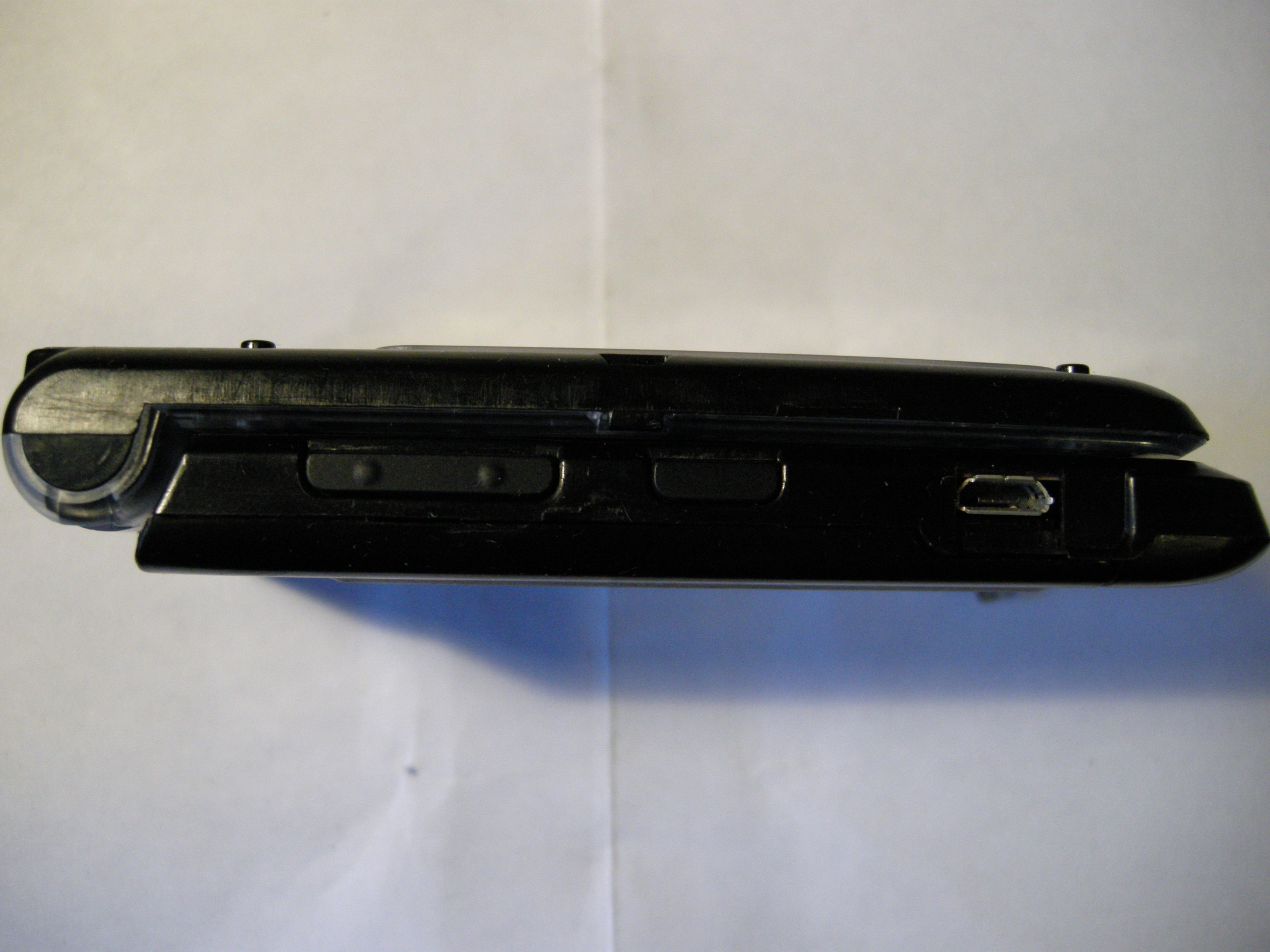

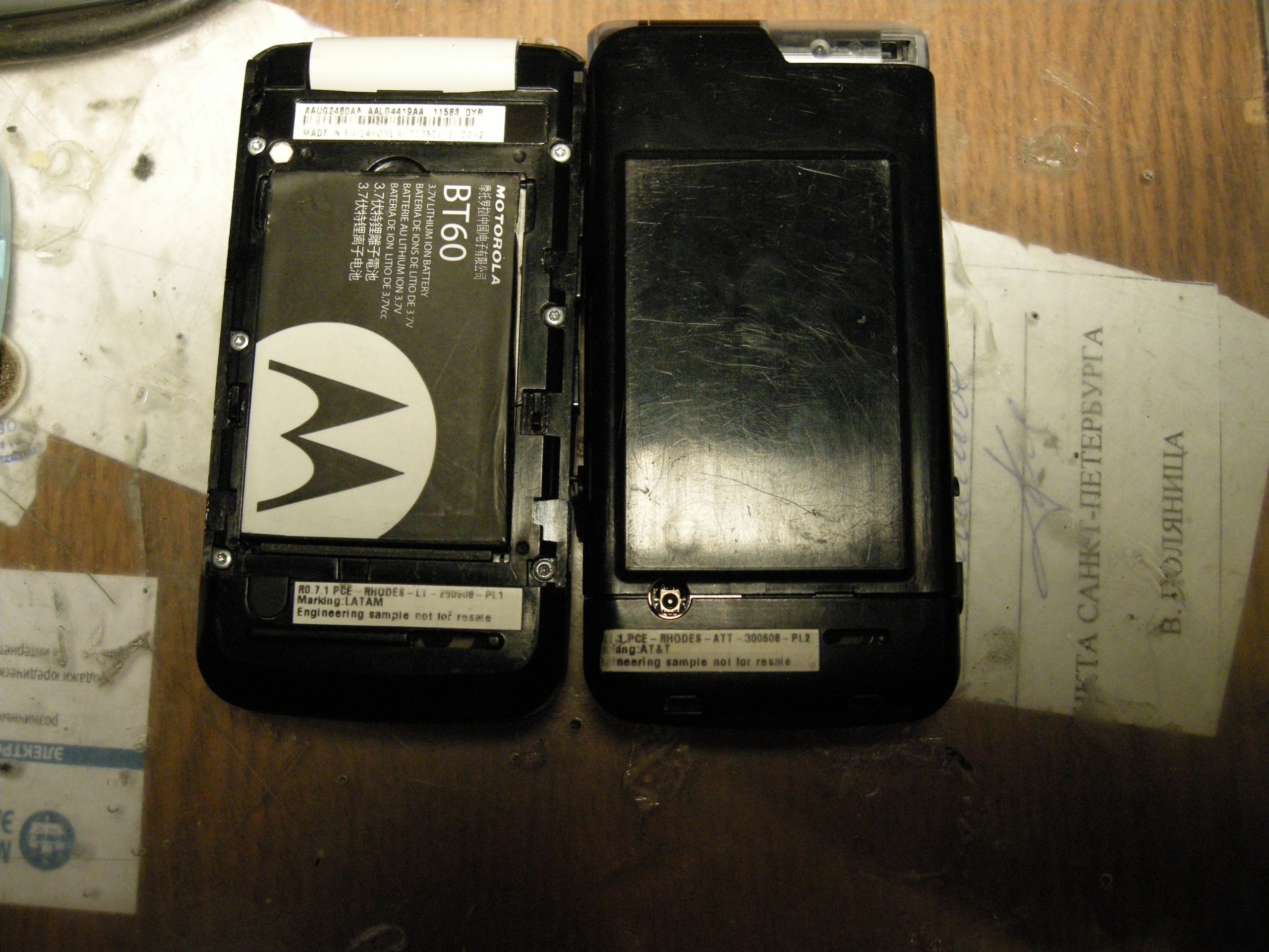

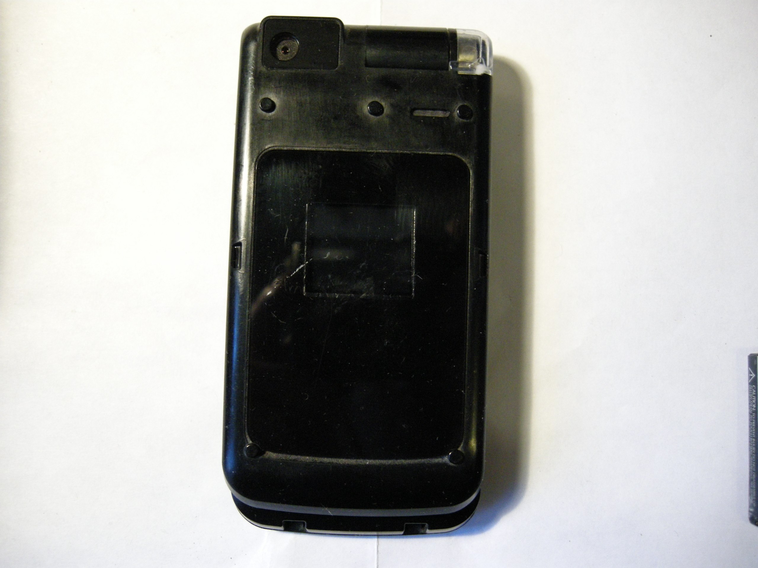

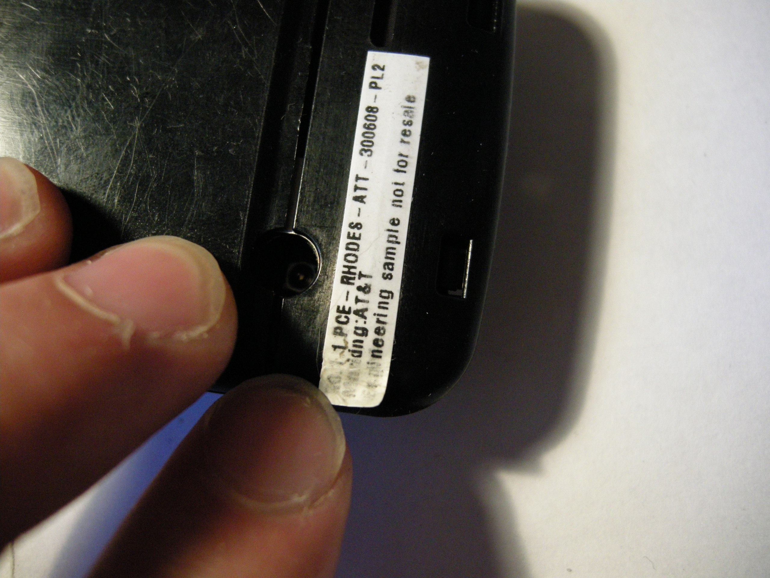

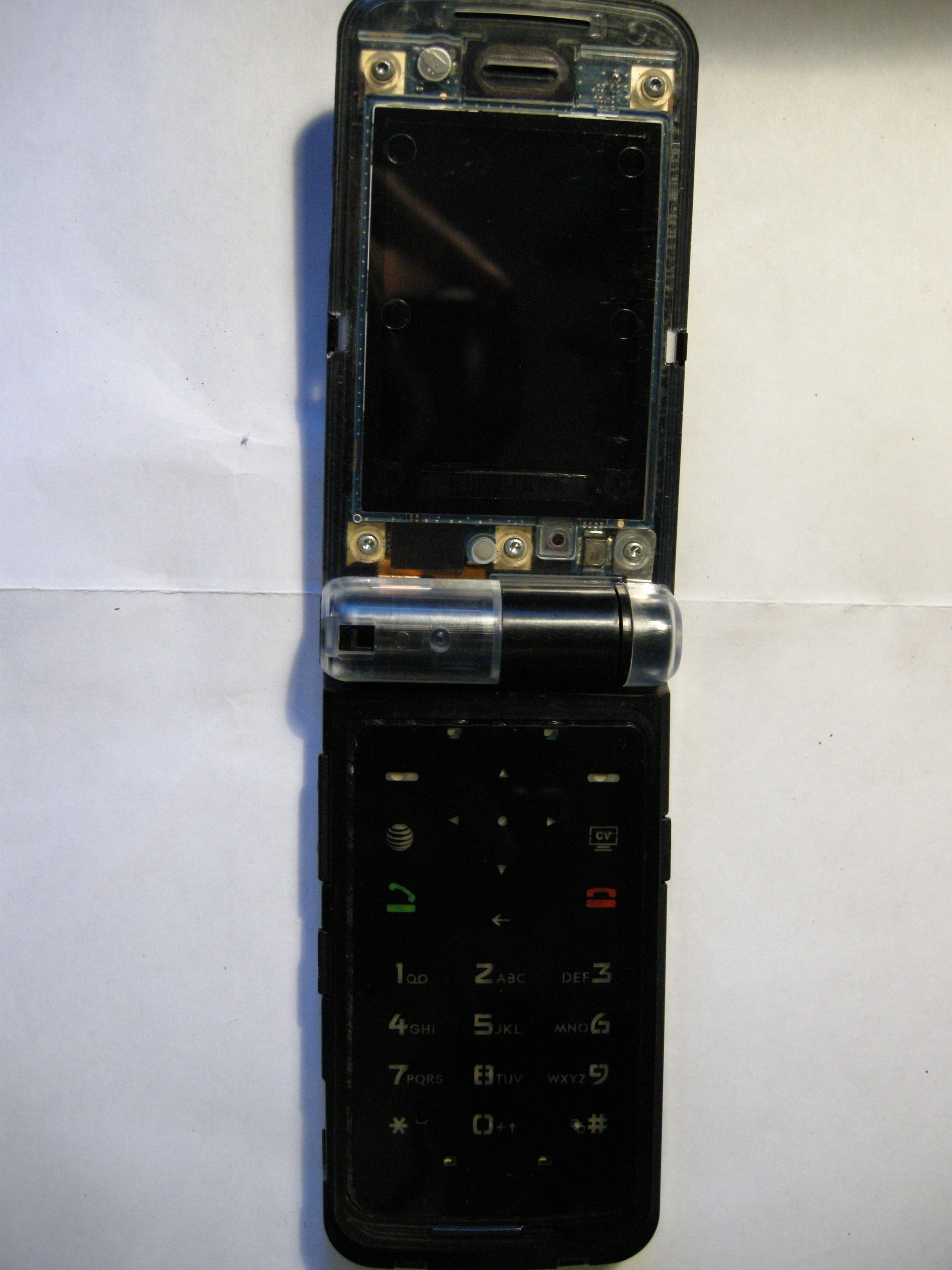

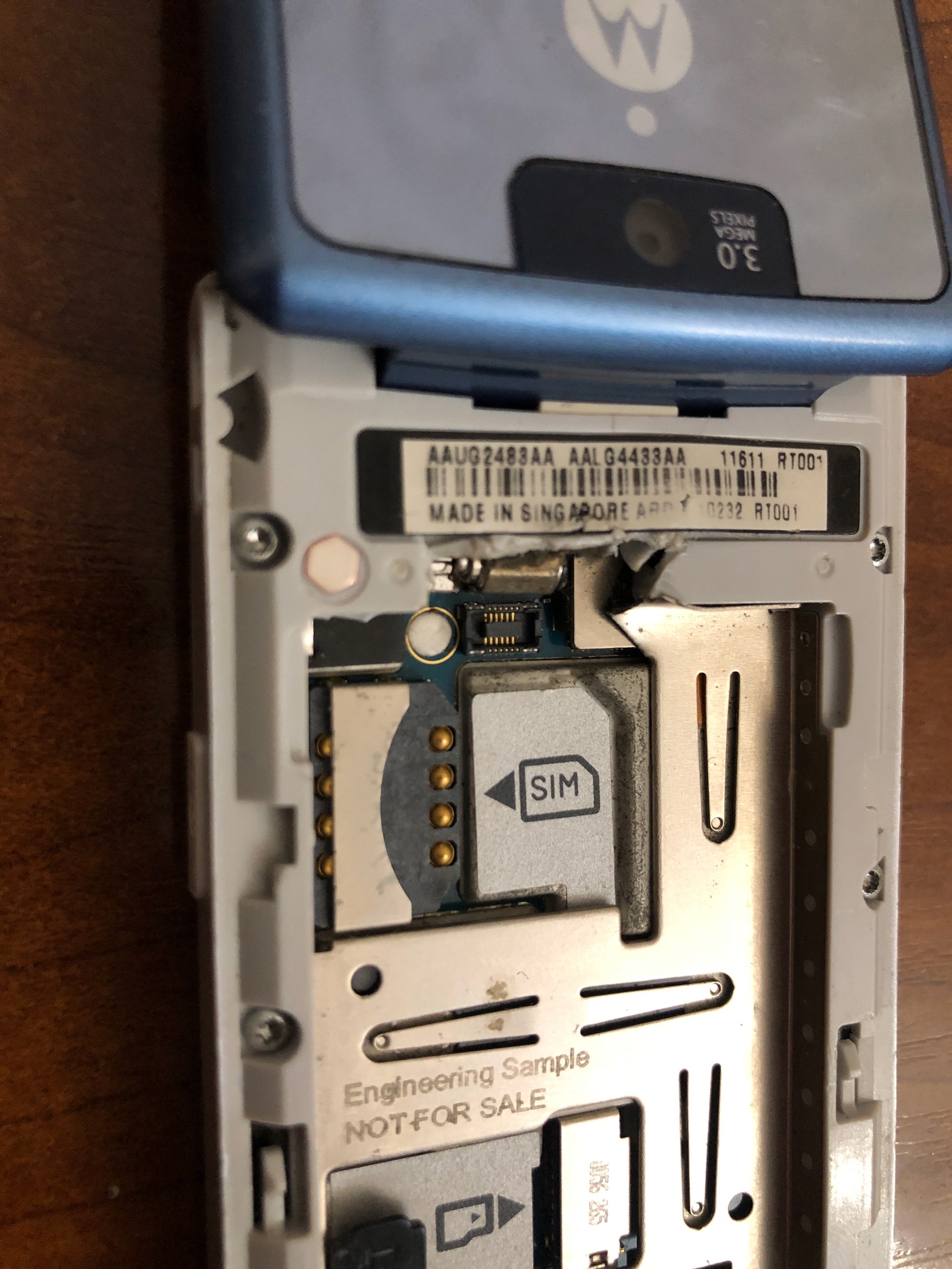

1. R0.1.1. PCE - RHODES - ATT - 300608 - PL2 / AT&T
Bootloader Version: n/a
S/W Version: M6246A-KPRZL-1100.P2.4A-ATT
FLEX Version: n/a
BREW Version: 4.0.1.36

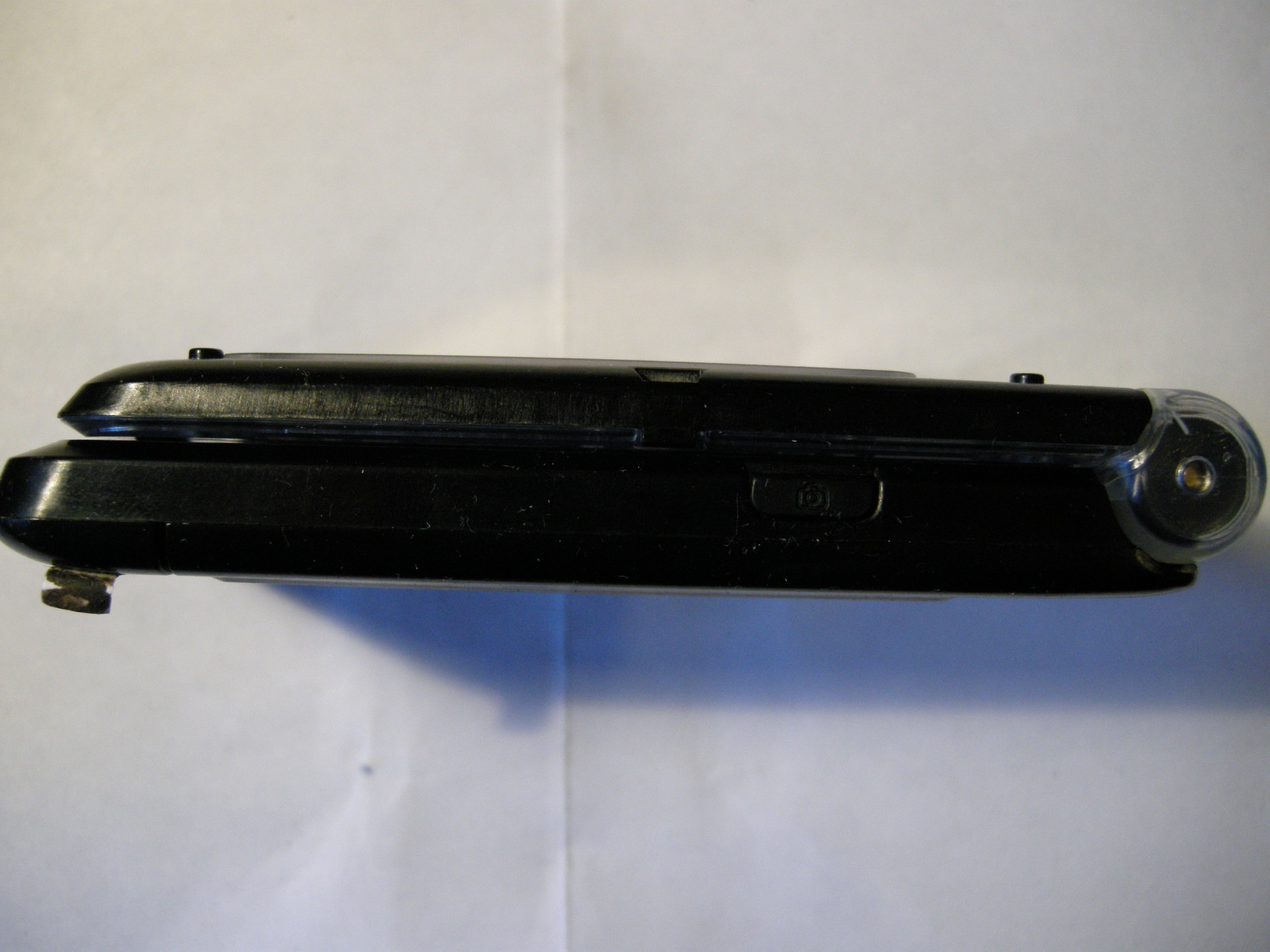

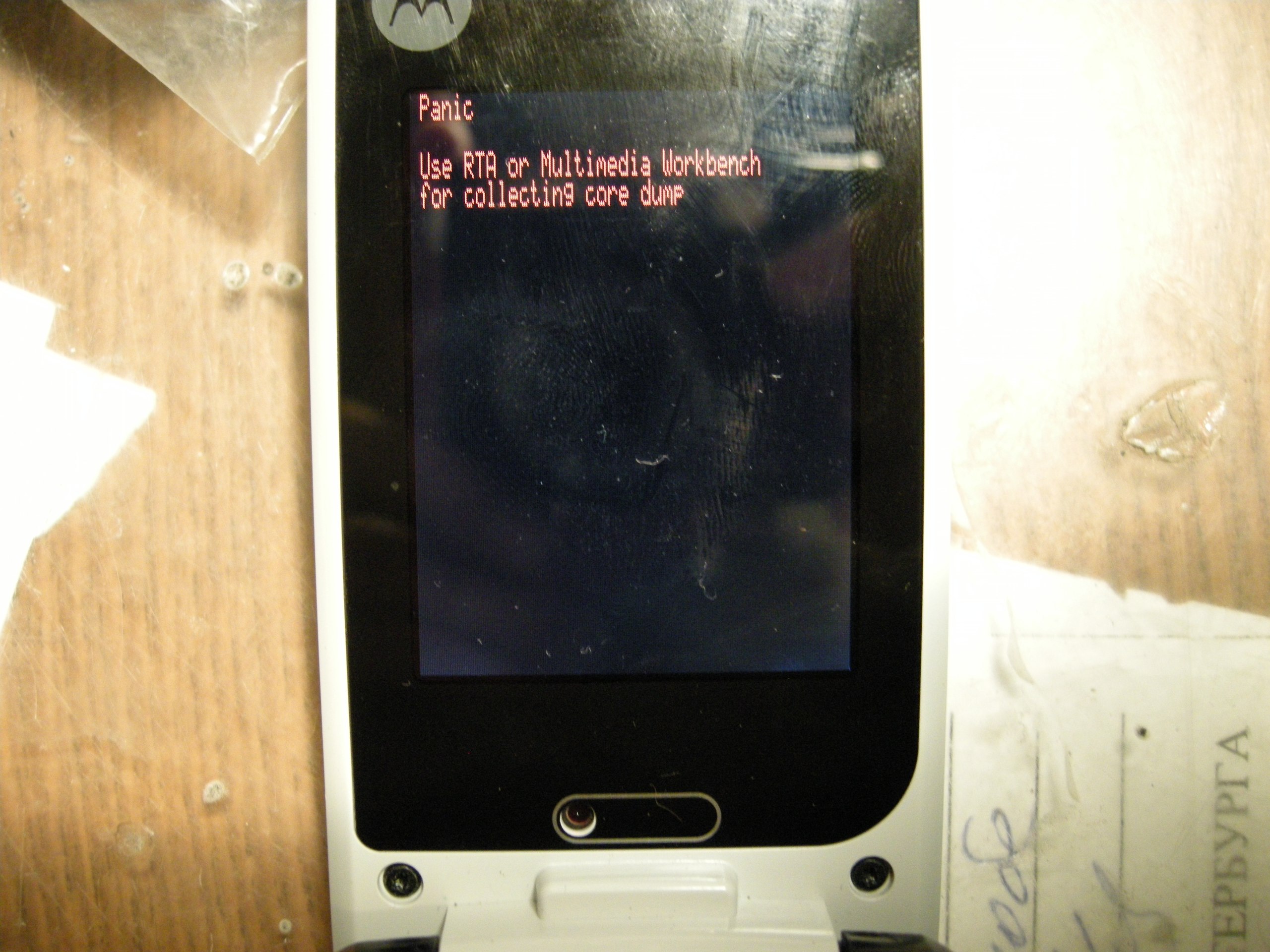

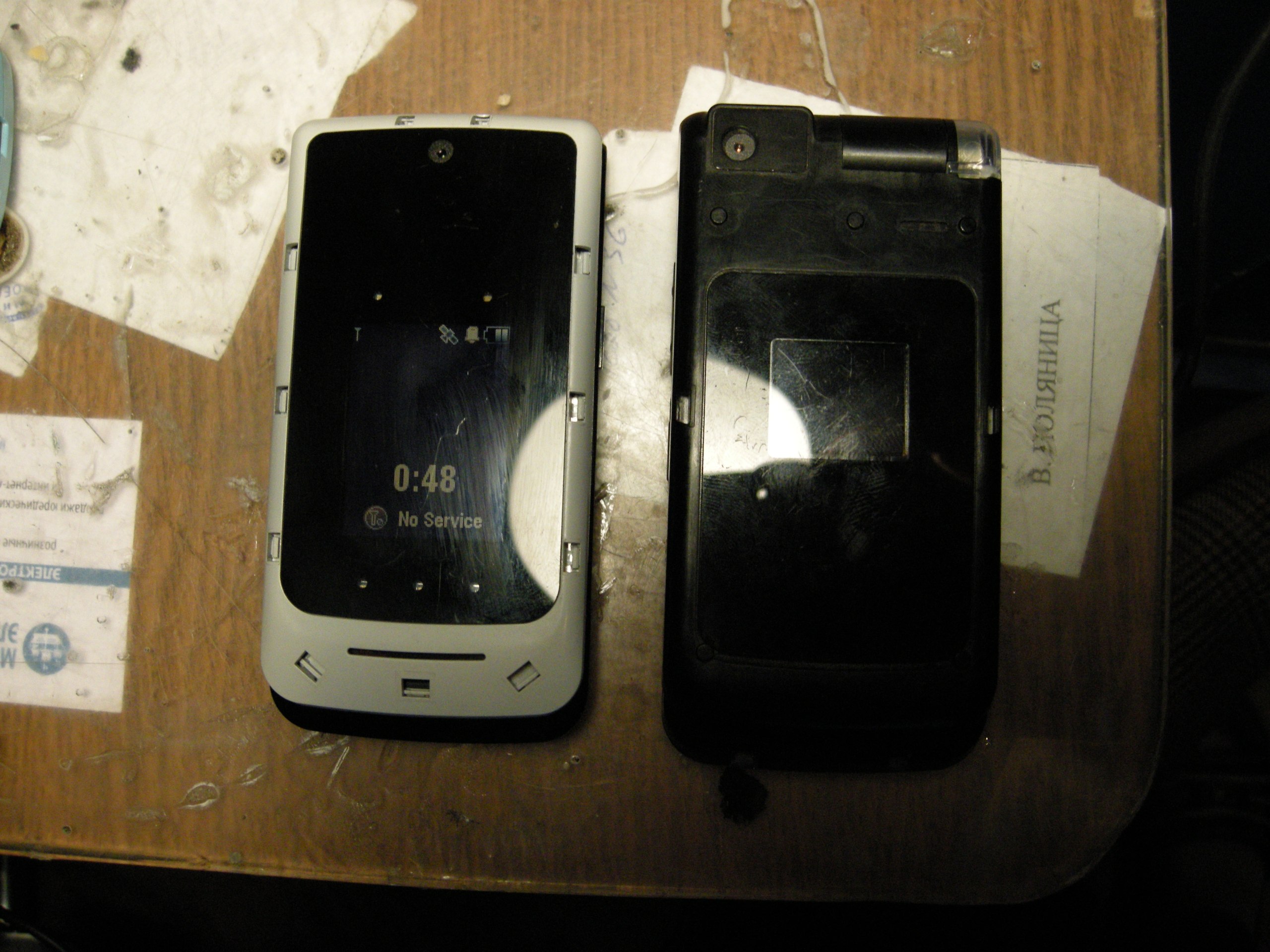

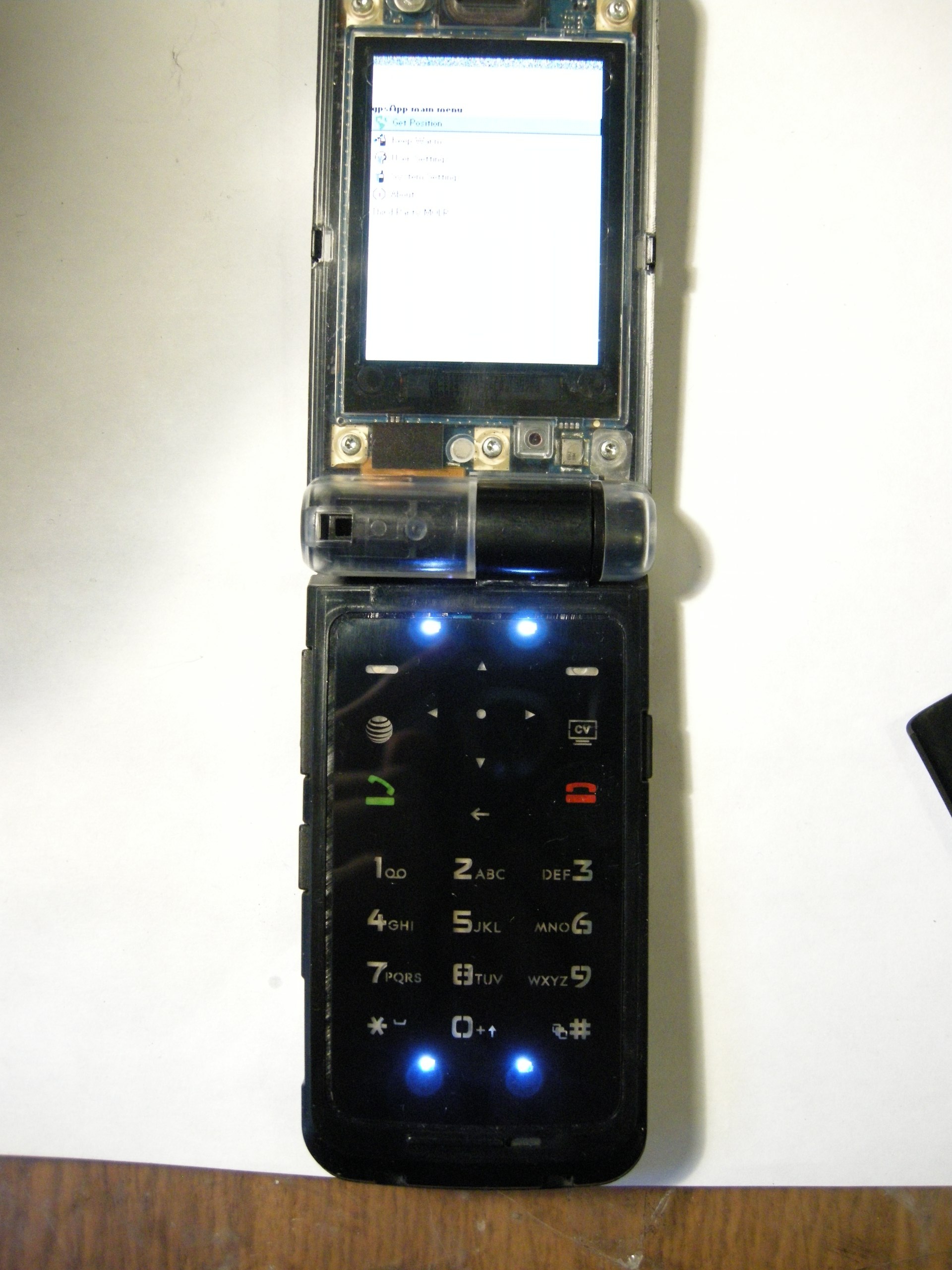

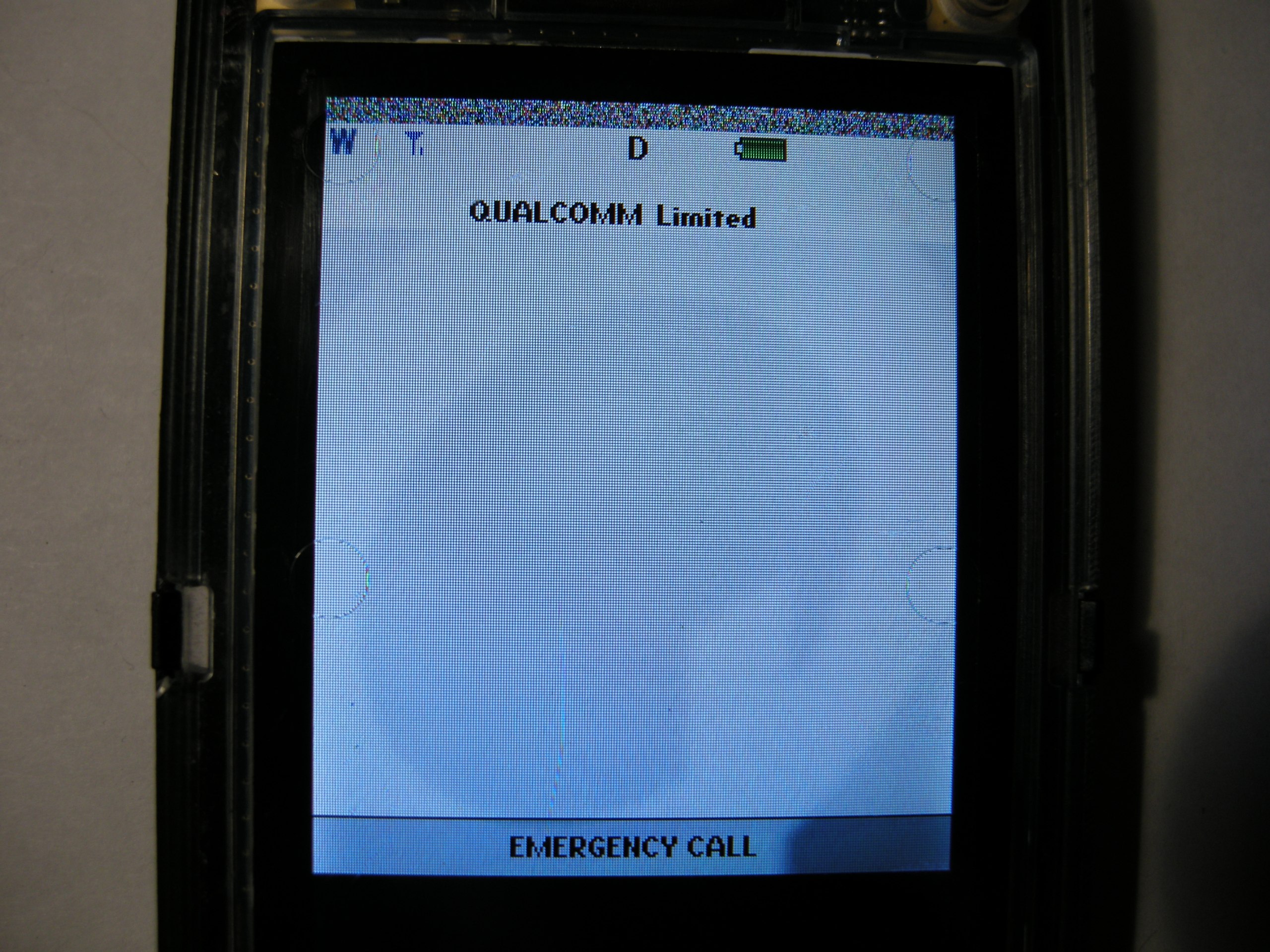

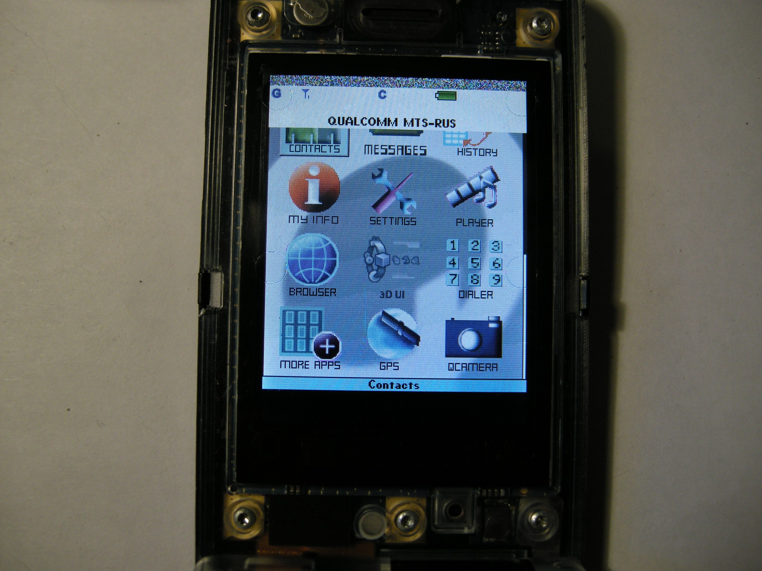

Первый и похоже самый ранний прототип Motorola RHODES. Дизайн кардинально отличается от последующих RHODES'ов и даже размерами он несколько больше и массивнее! Видимо эта версия предназначалась для рынка США и оператора AT&T.
Прототип настолько ранний, что его прошивка является референсной прошивкой от Qualcomm, а не от Motorola/Freescale. К слову, этот прототип смог поймать 3G-сеть и зарегистрироваться в ней. Кроме того в этом телефоне используется редкая и одна из последних версий рантайма BREW: 4.0.1.36
Именно из информации, полученной из этого прототипа стало ясно что его сердцем является Qualcomm MSM6246A SoC, который как и чисто мотороловский чипсет ArgonLV поддержкивает HSDPA. Больше фотографий в альбоме VK.

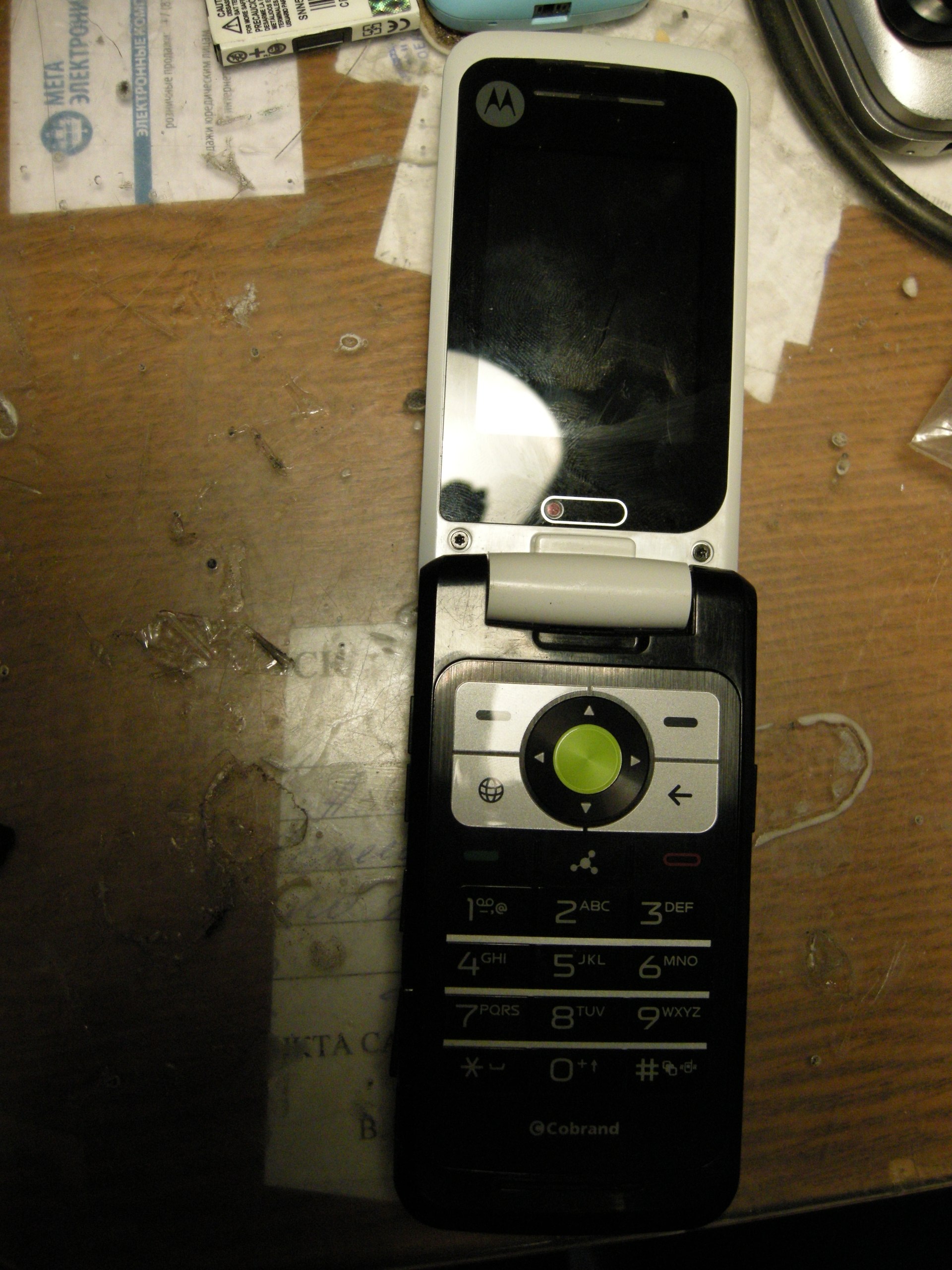

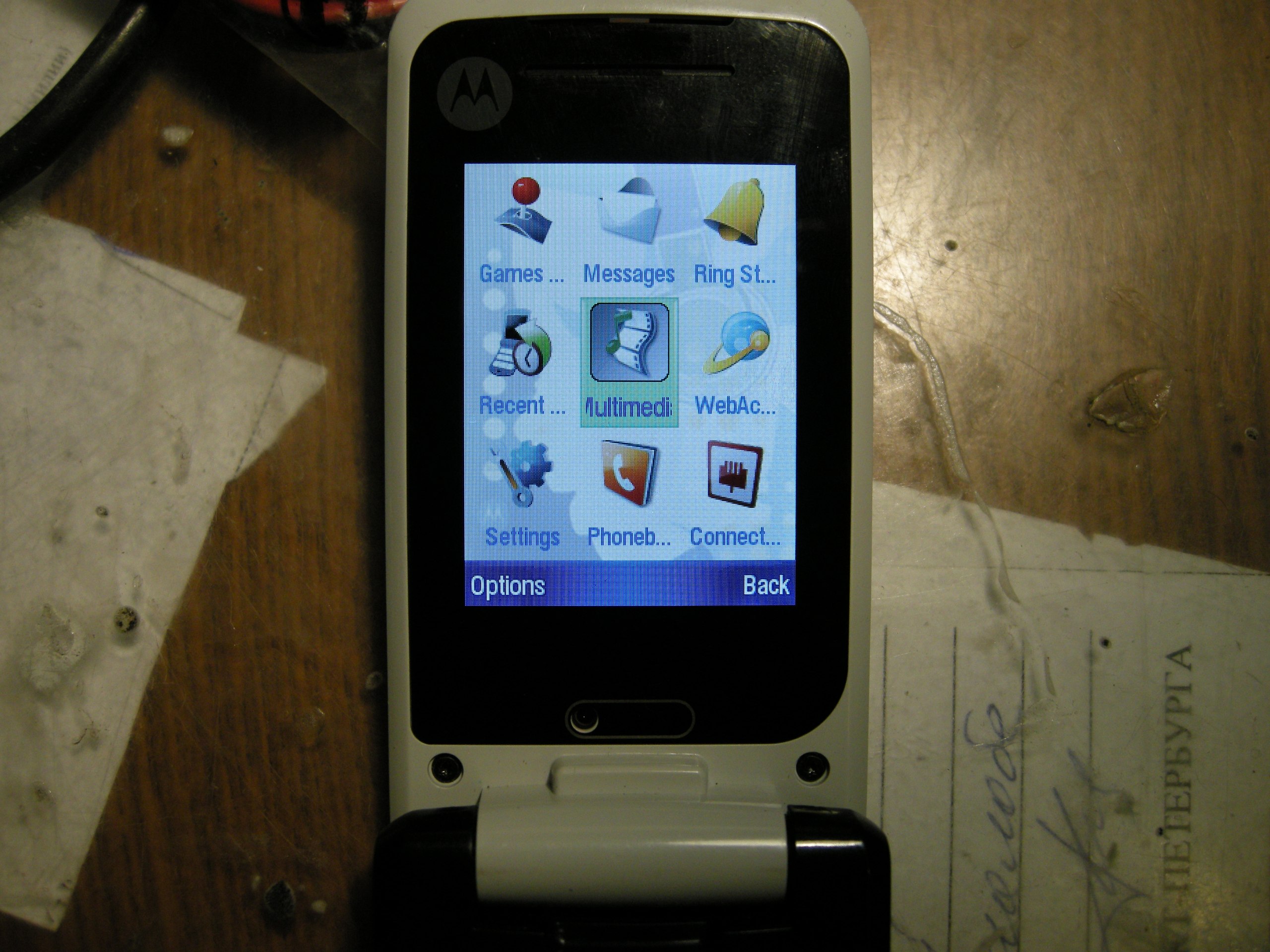

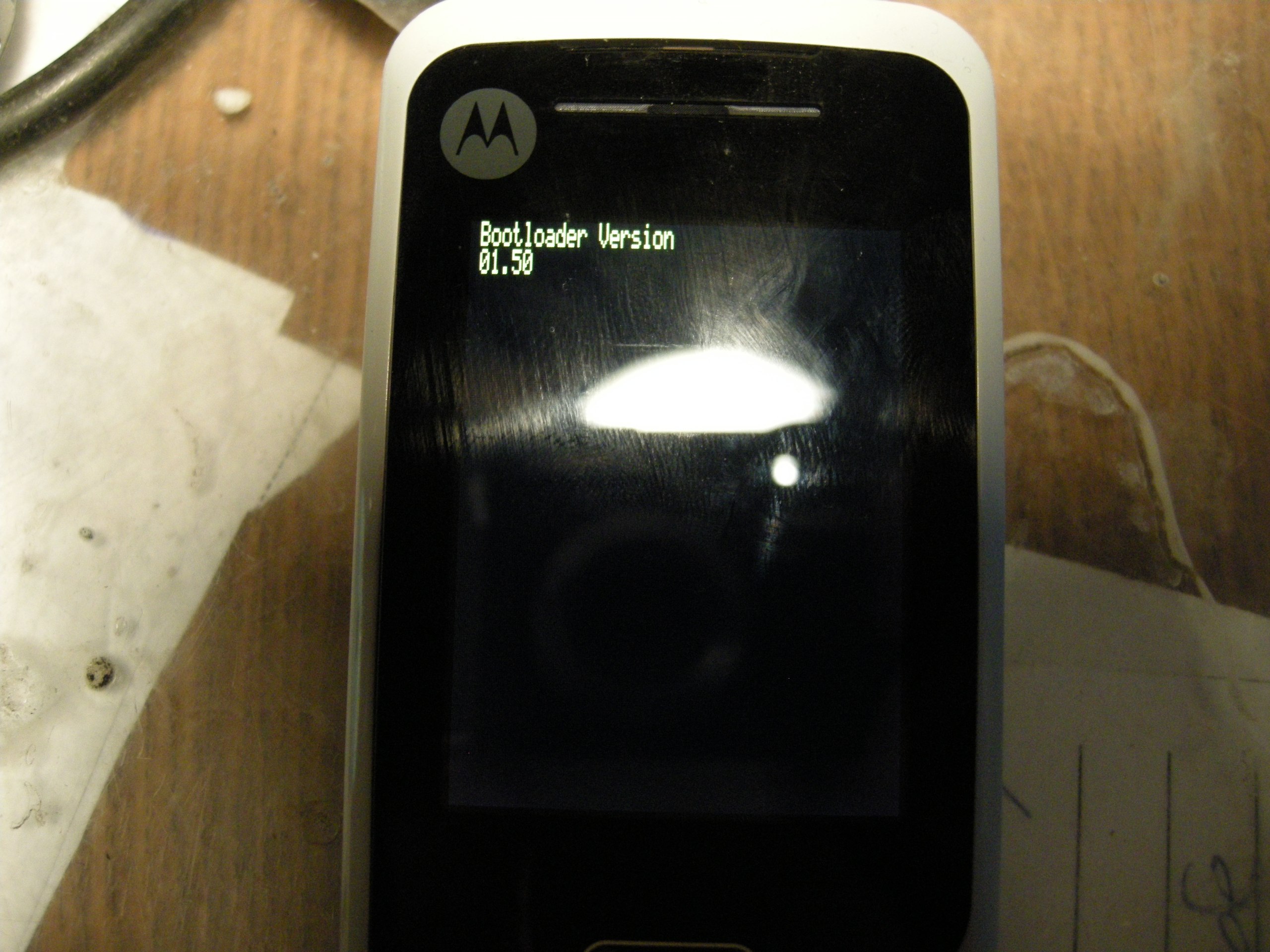

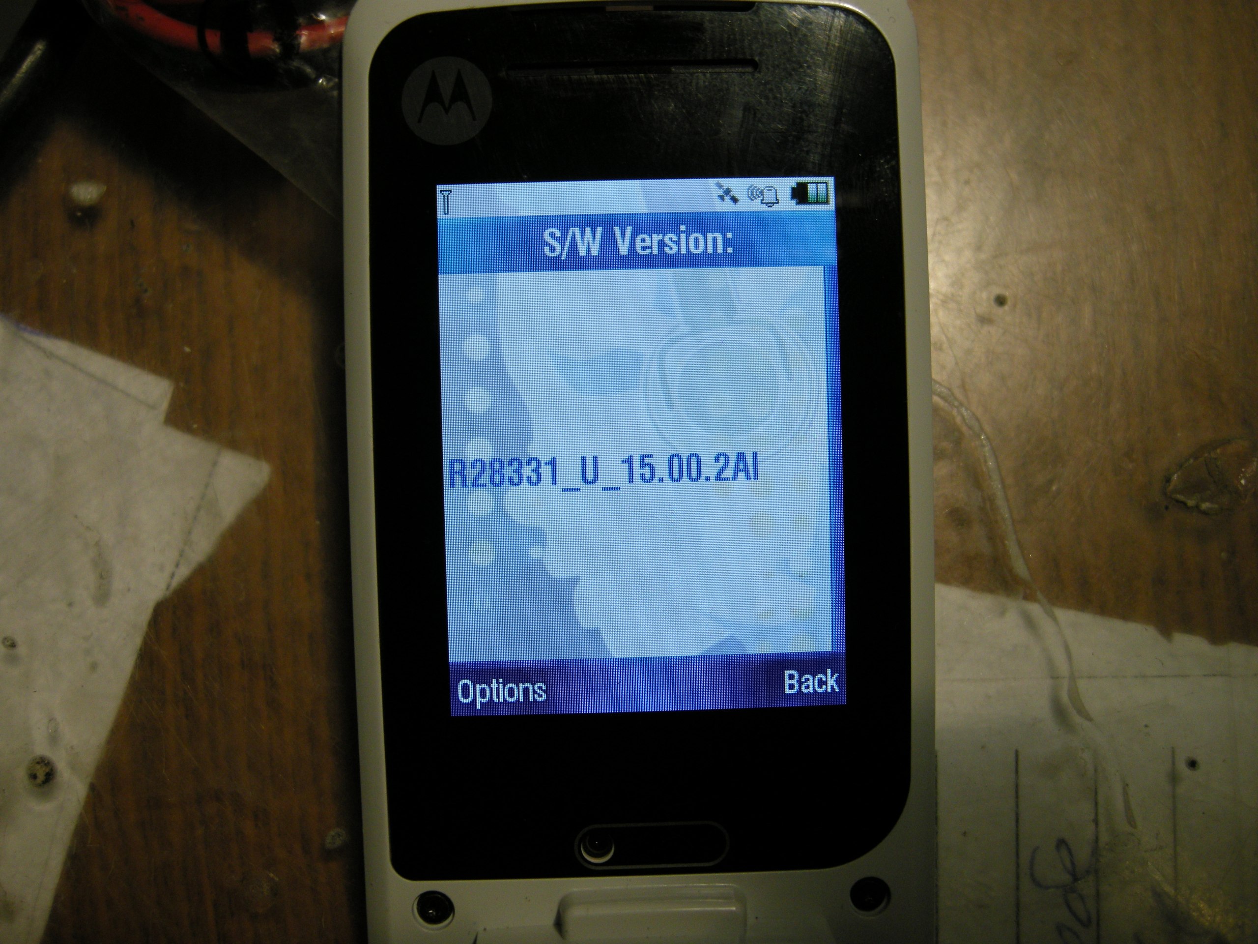

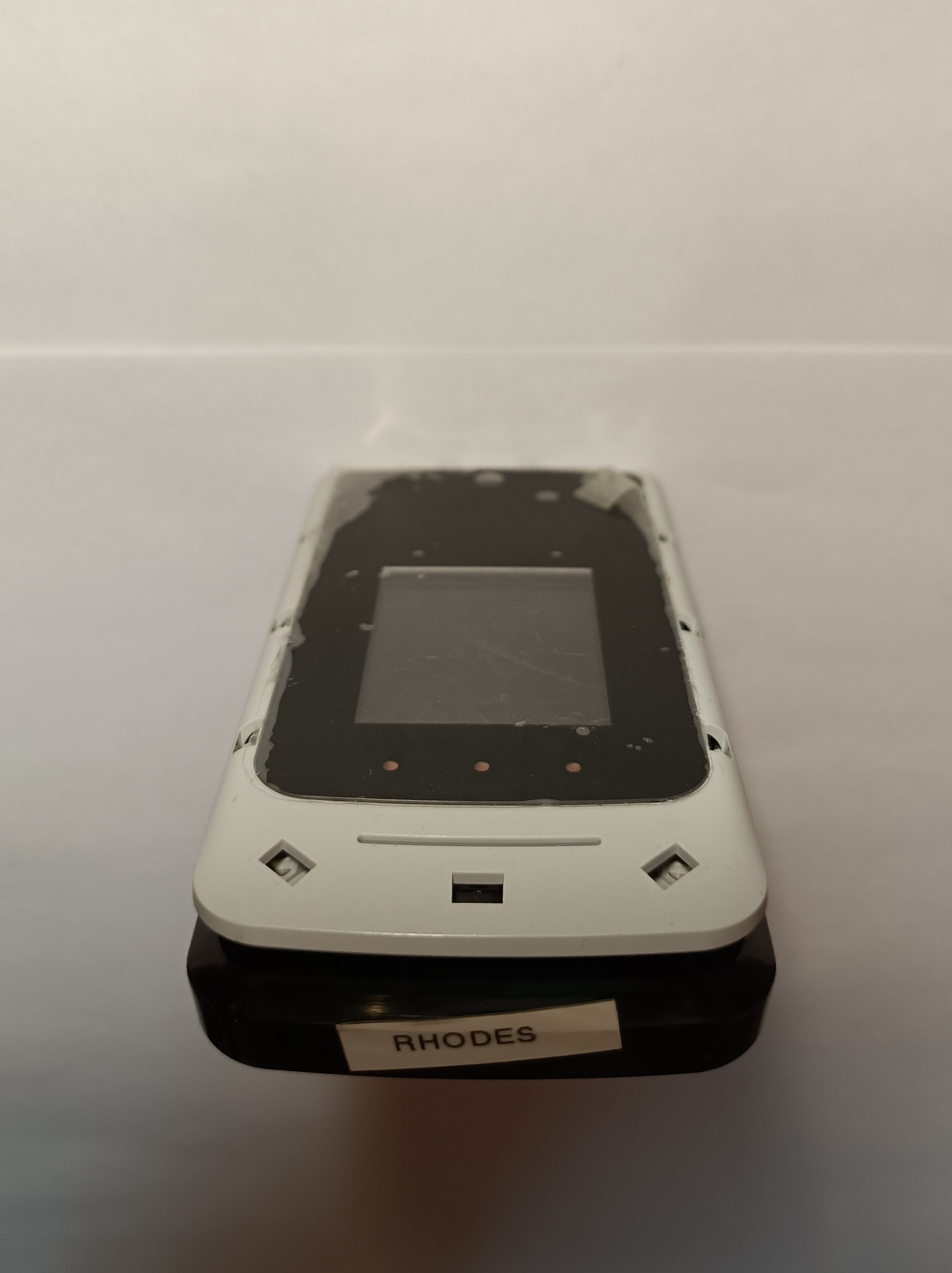

2. R0.7.1. PCE - RHODES - LT - 290908 - PL1 / LATAM
Bootloader Version: 01.50
S/W Version: R28331_U_15.00.2AI
FLEX Version: GI3RHDS000AA00E

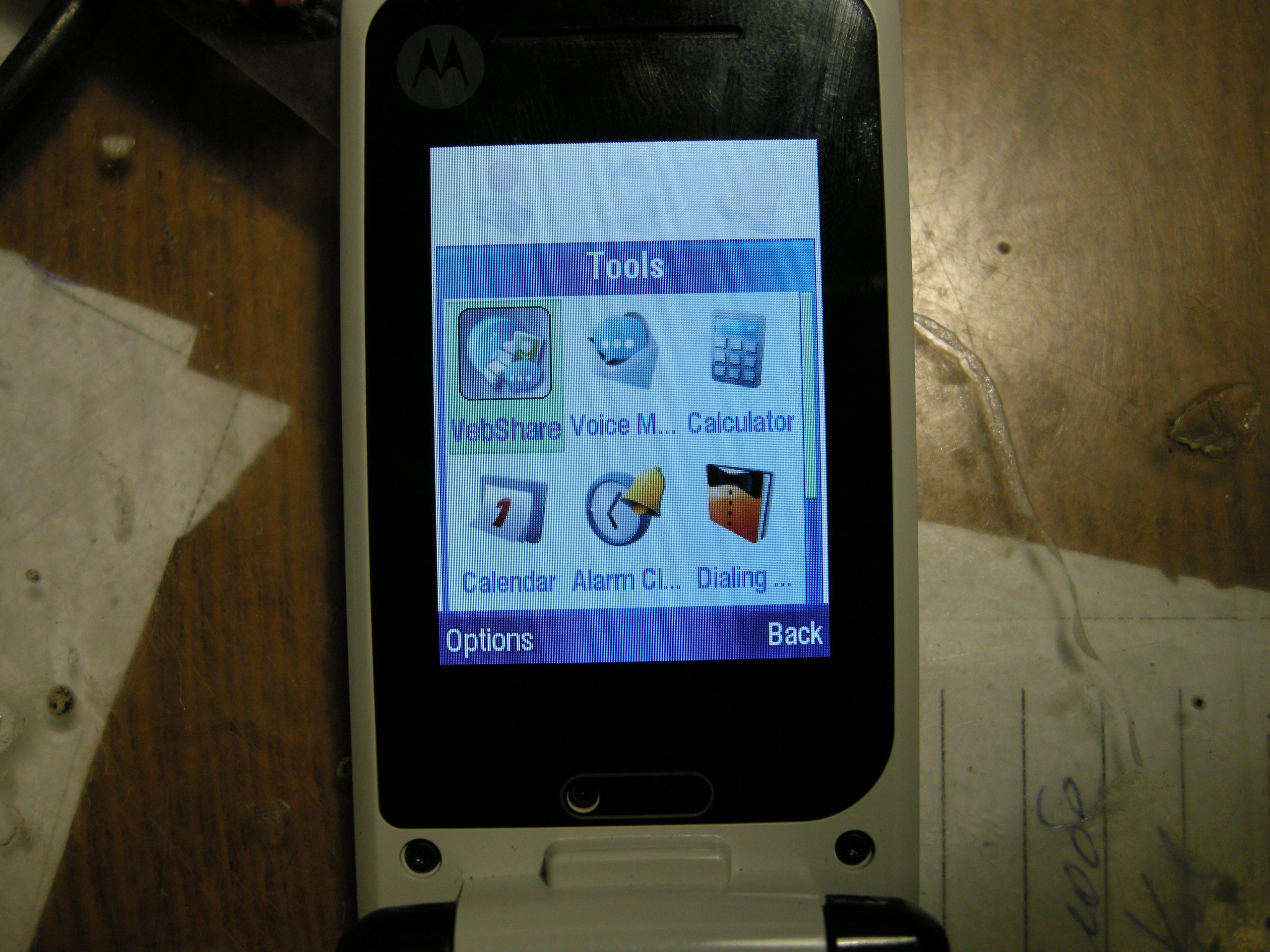

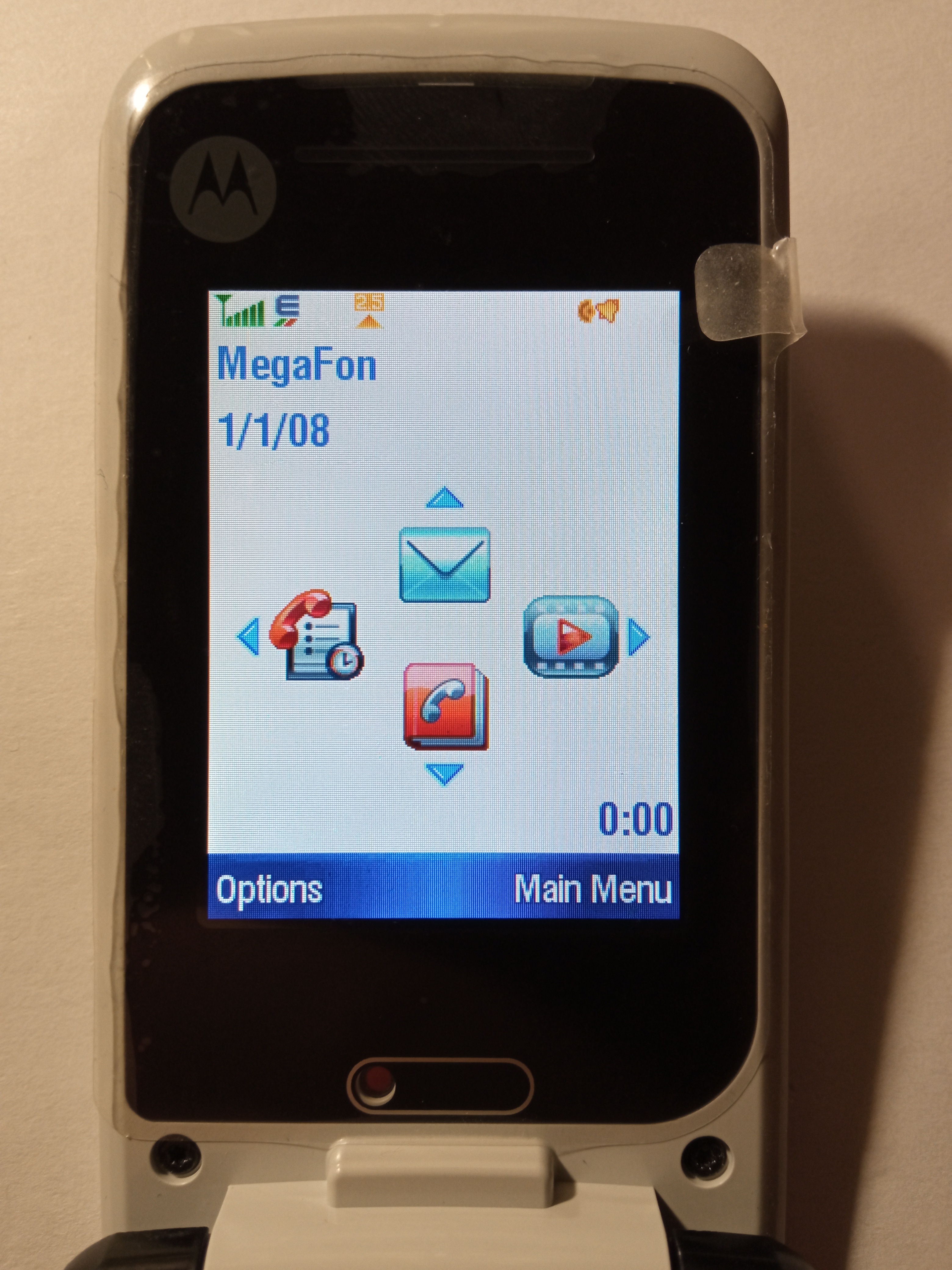

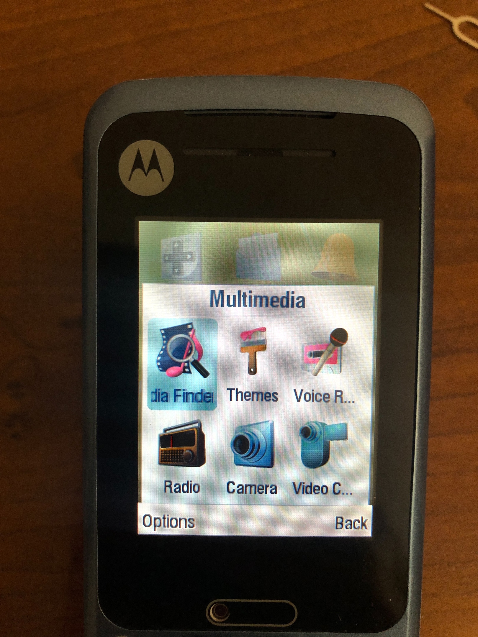

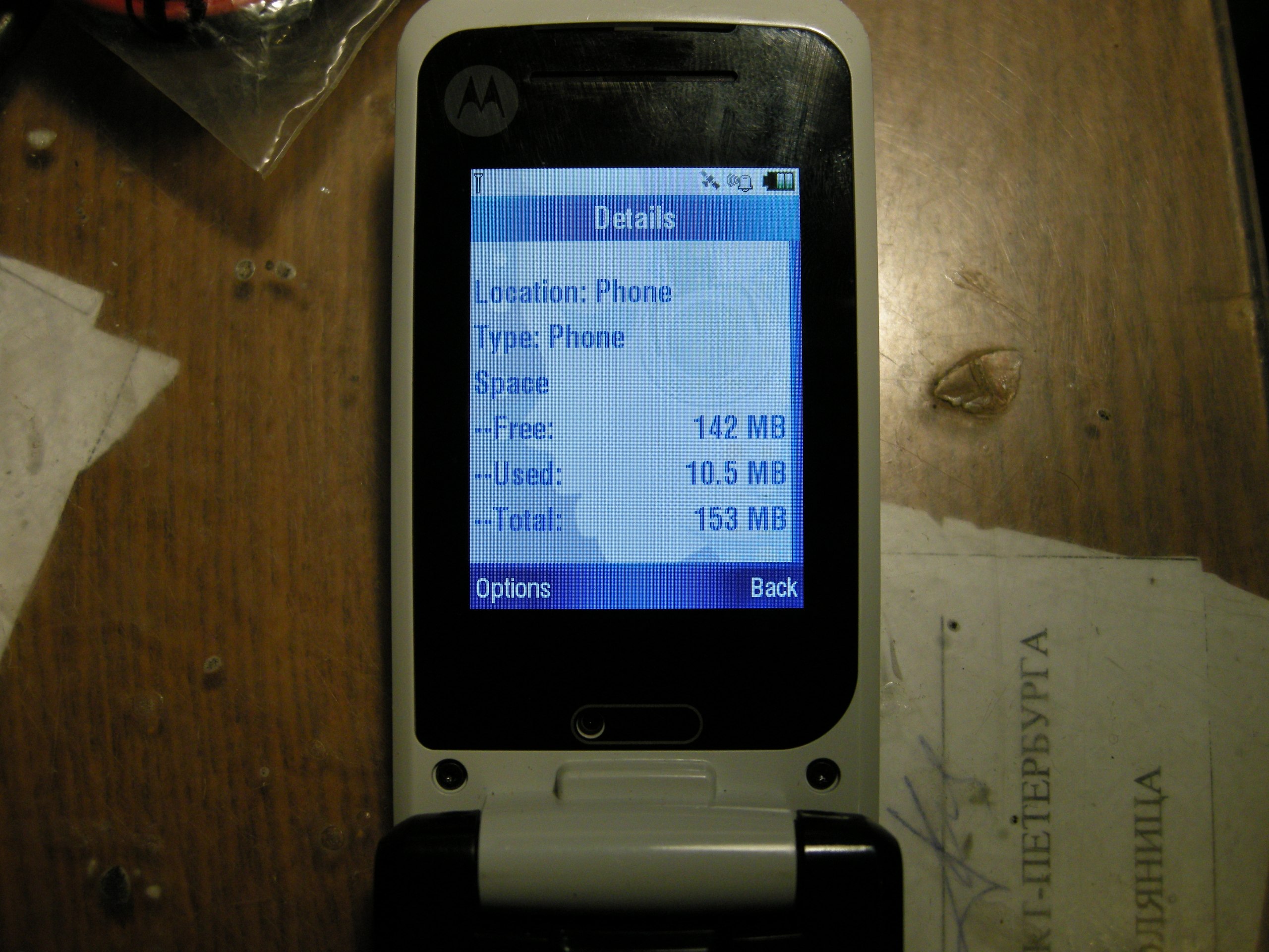

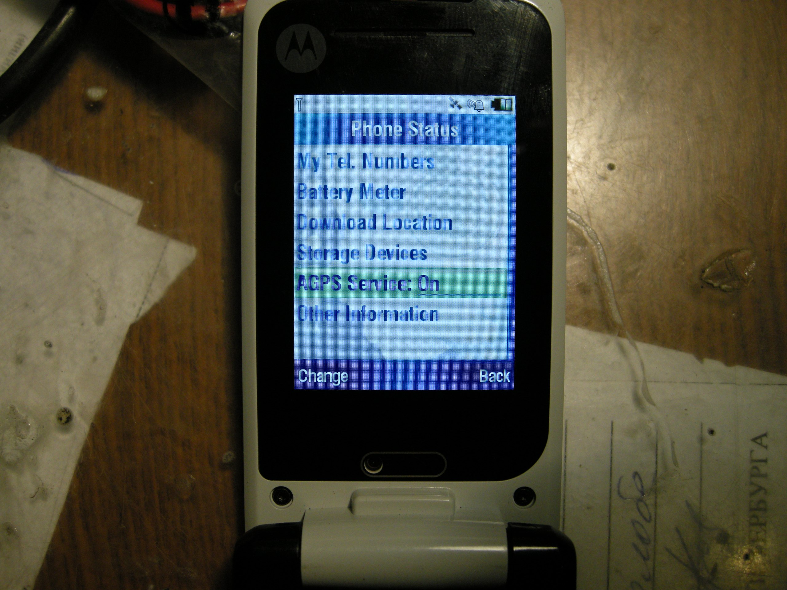

Второй и куда как более проработанный прототип Motorola RHODES. Дизайн претерпел серьёзные изменения, телефон стал изящнее и легче. Видимо эта версия предназначалась для розничного рынка Латинской Америки.
На этот аппарат уже портирована привычная оболочка P2K/Synergy, неизвестно осталась ли поддержка BREW-приложений или доступны лишь J2ME-приложения. В прошивке используется стоковый скин Moto и иконографика от MotoMAGX. Больше фотографий в альбоме VK.

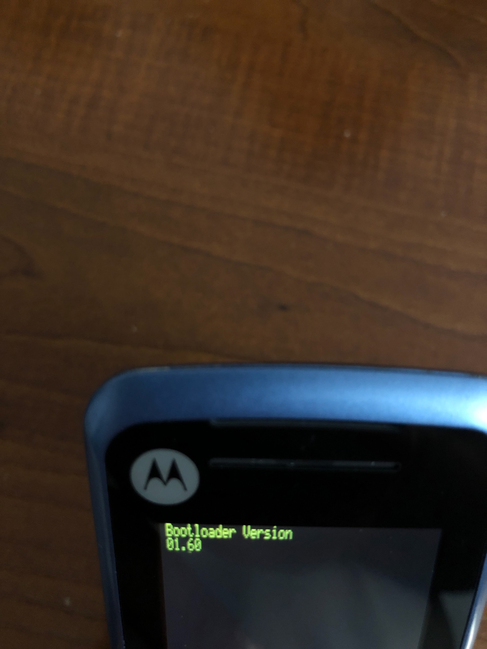

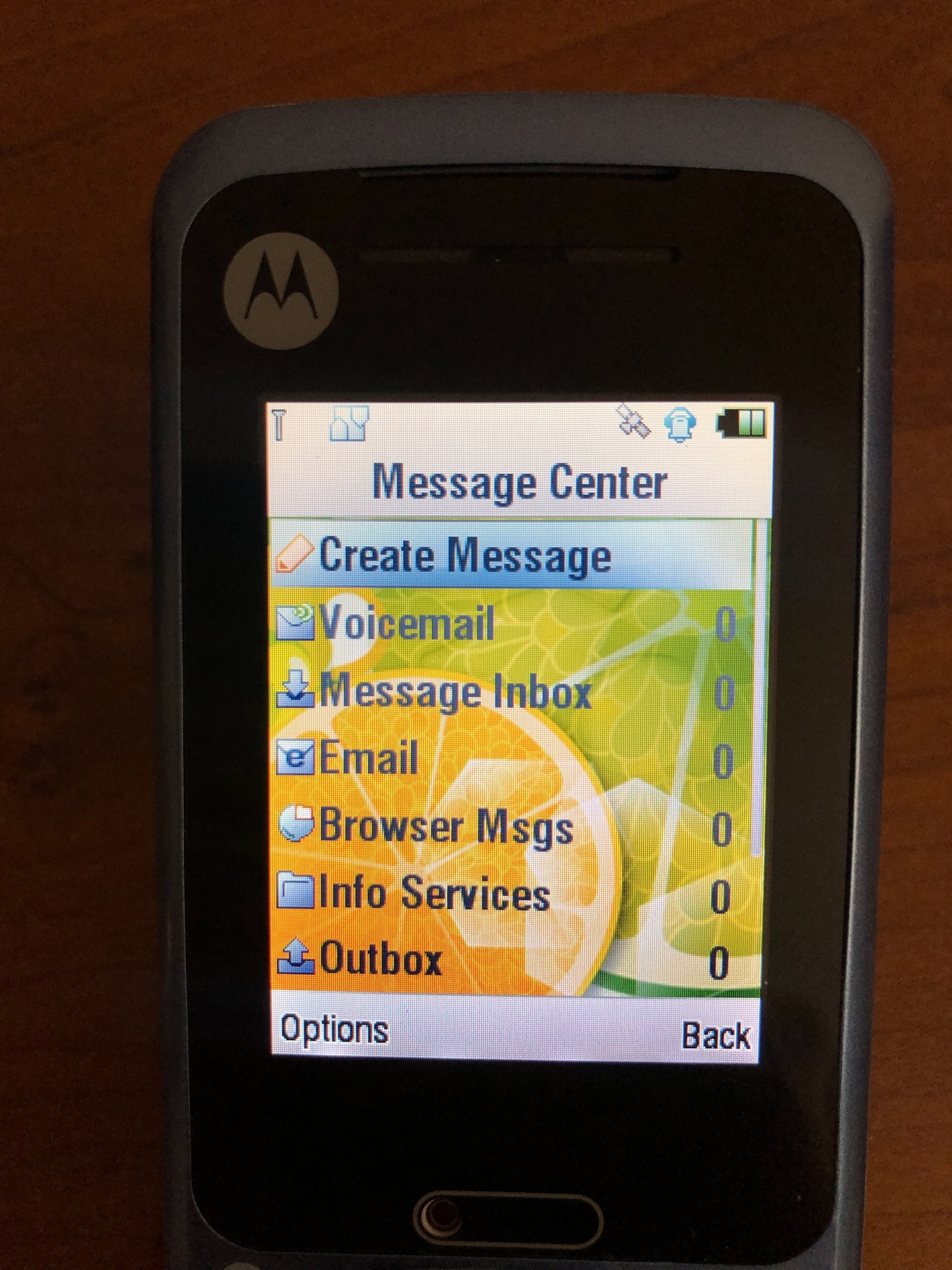

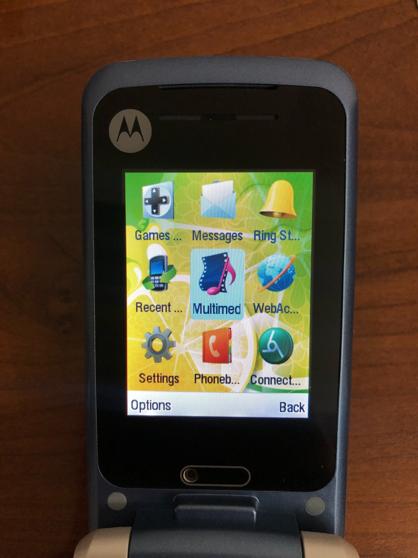

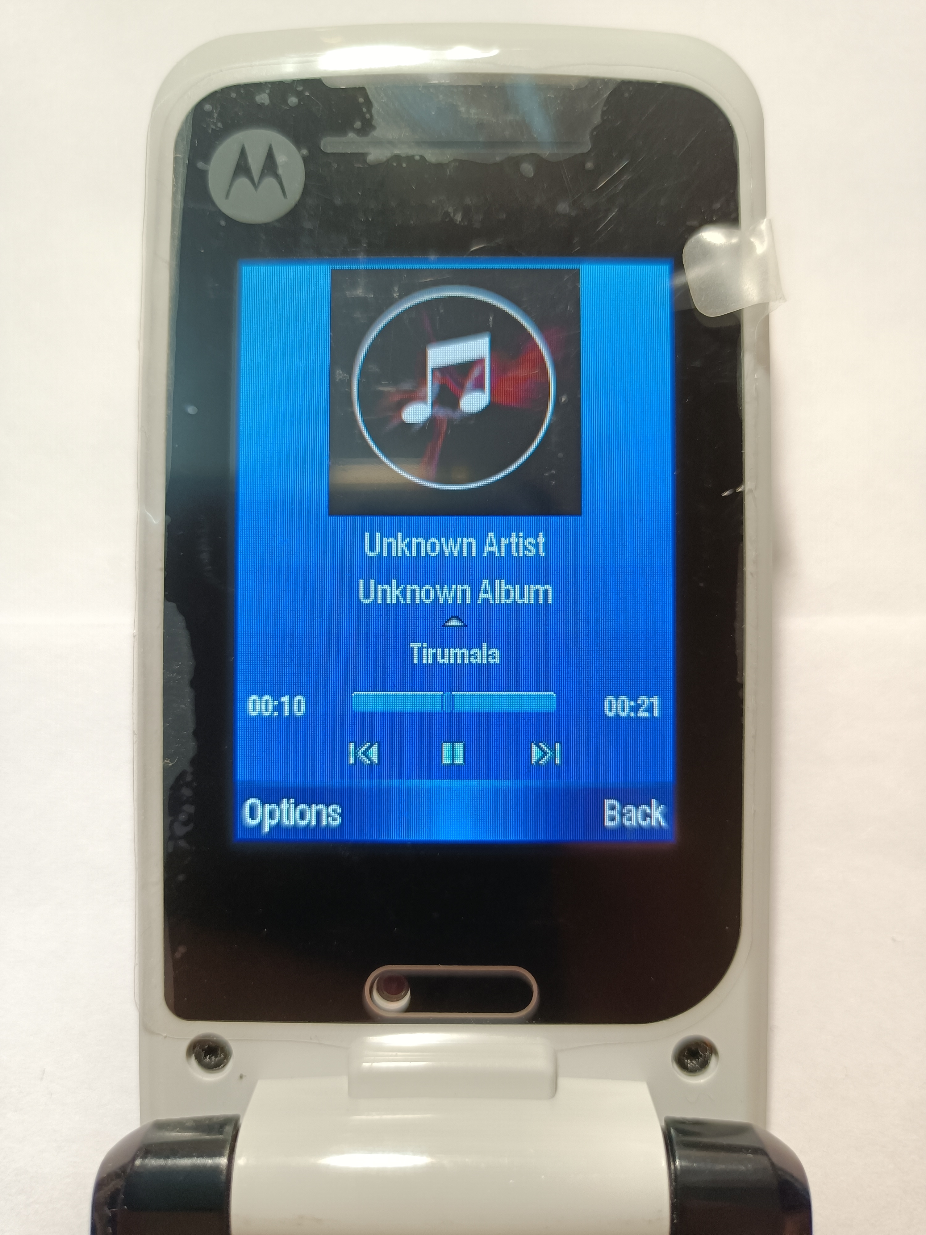

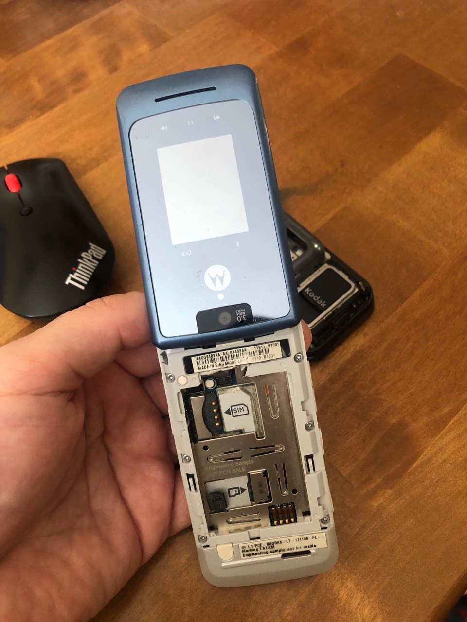

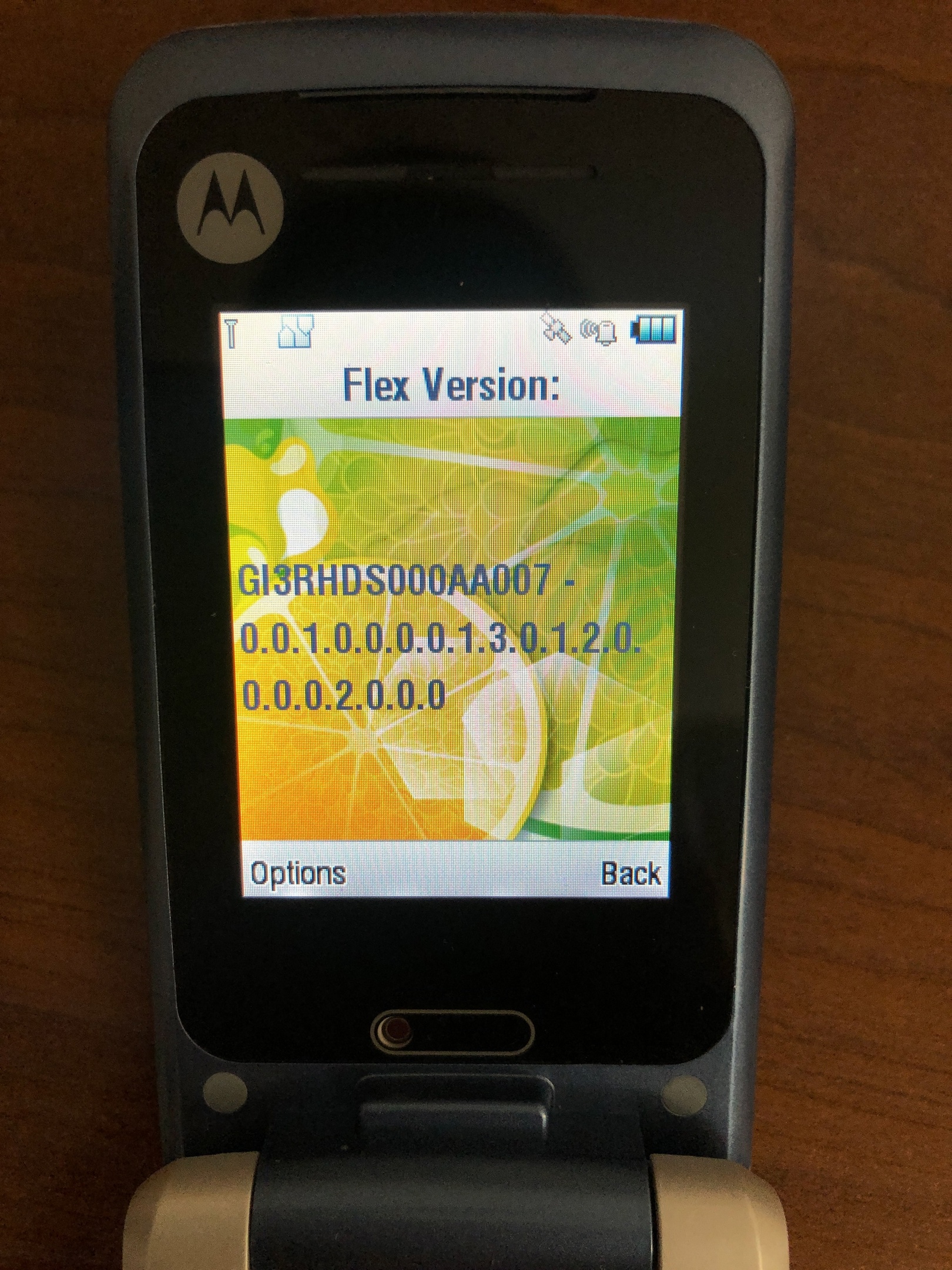

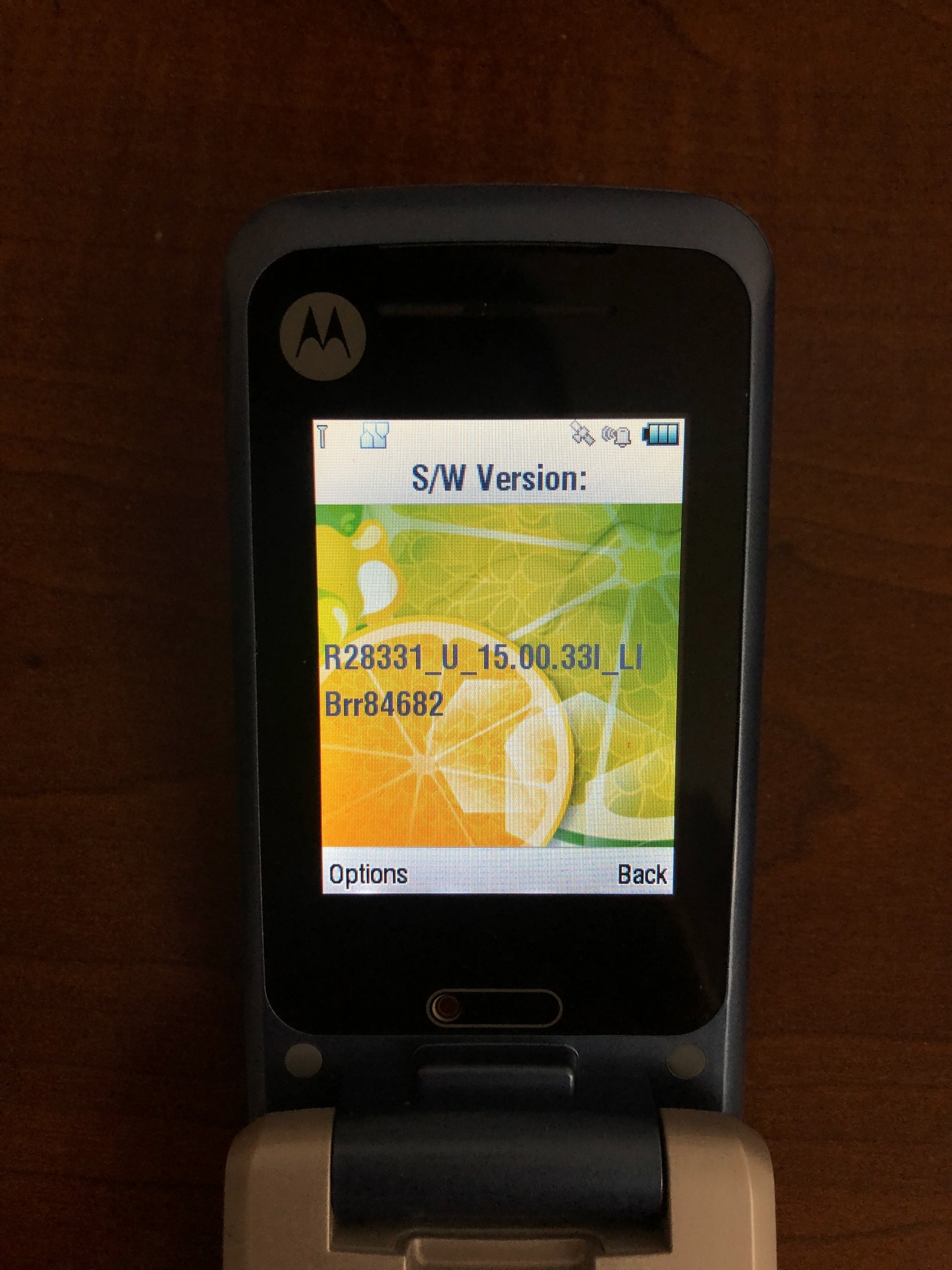

3. R1.1.1. PCE - RHODES - LT - 171108 - PL - 3 / LATAM
Bootloader Version: 01.60
S/W Version: R28331_U_15.00.33I_LiBrr84682
FLEX Version: GI3RHDS000AA007
Самый последний известный прототип RHODES от Cable Guy, выполненный в более светлых тонах и с прорисованными сенсорными кнопками на флипе. Он сильно похож на второй. Его версия прошивки и бута самые поздние, а вот версия флекса выглядит ранней, хотя флекс по своему наполнению явно поздний. Используется самый новый и последний набор иконок P2K и стоковый скин с цитрусовой обоиной, которую можно было встретить на ZN300.

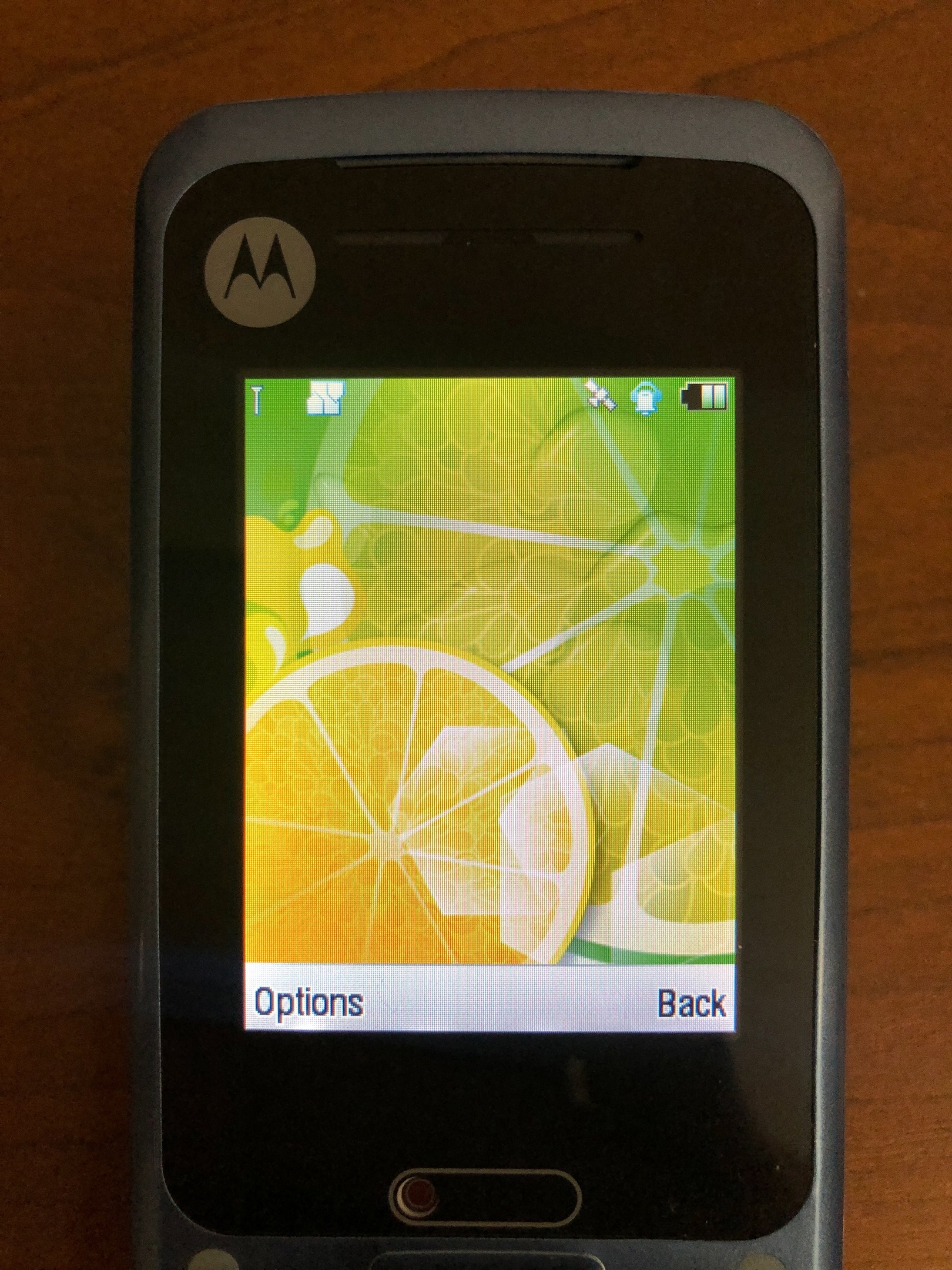

Недавно было обнаружено, что соплатформенником RHODES является другой редкий и дорогой прототип Ivory E18, информация по которому собирается в этой теме: Motorola Ivory E18
S/W Version: R28331_U_15.00.74I
FLEX Version: GI3IVRY000AA04A
Судя по всему Ivory E18 имеет самую новую версию прошивки из всех известных прототипов на этой платформе. Получается предположительная такая линейка эволюции P2K-решений для GSM/UMTS на чипах Qualcomm: E1120 => RHODES => Ivory E18

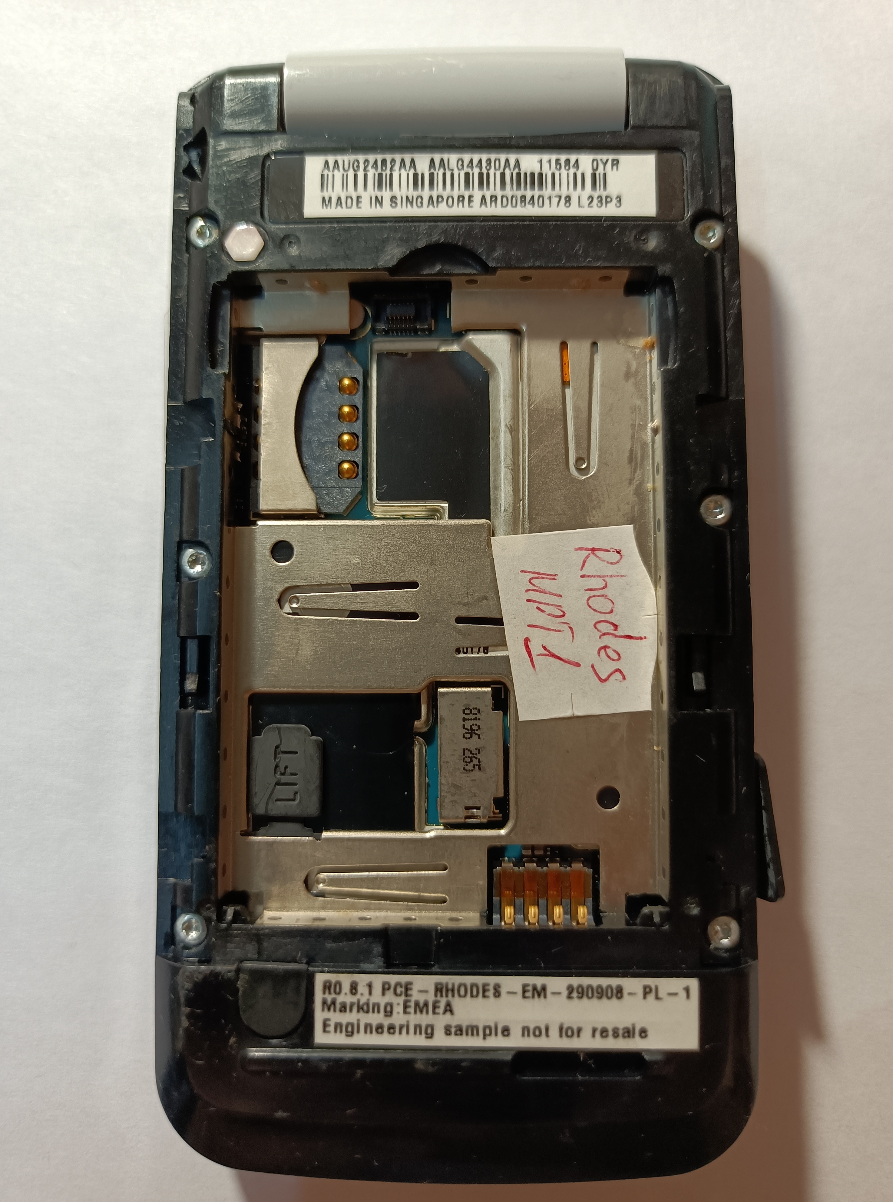

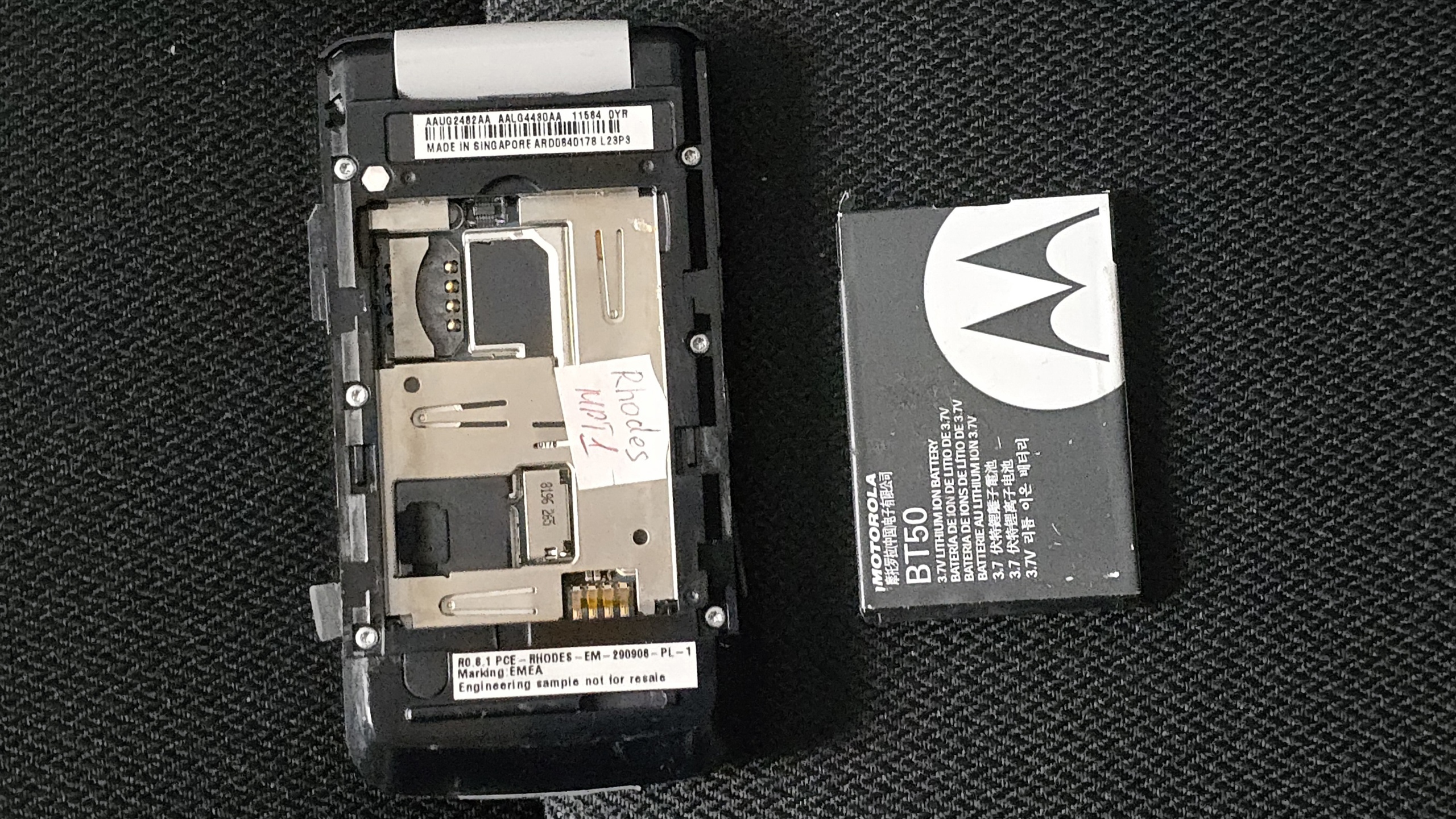

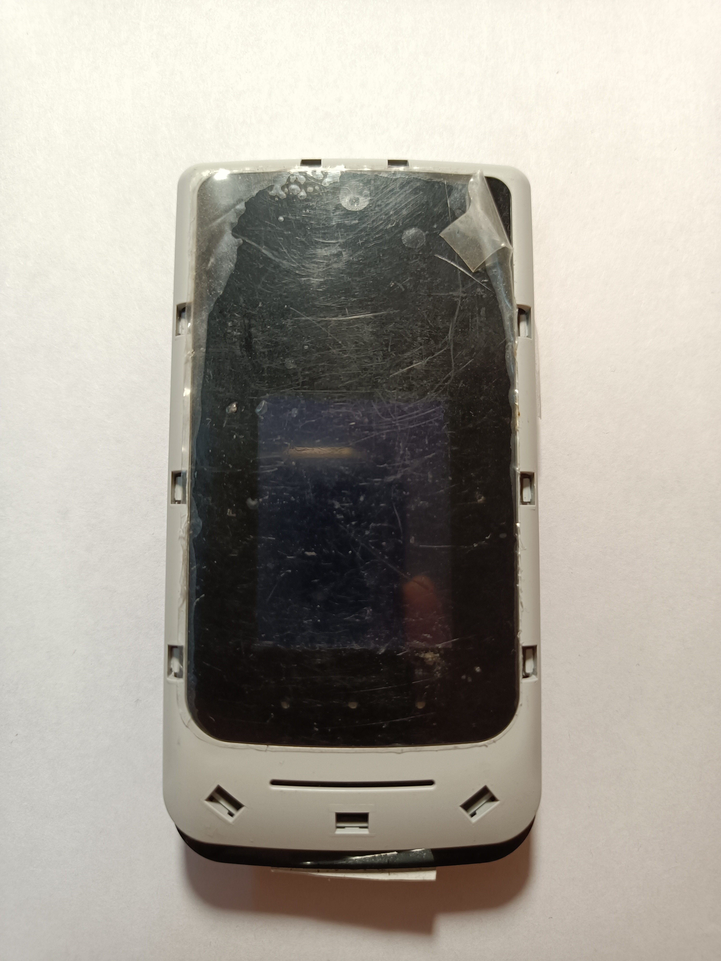

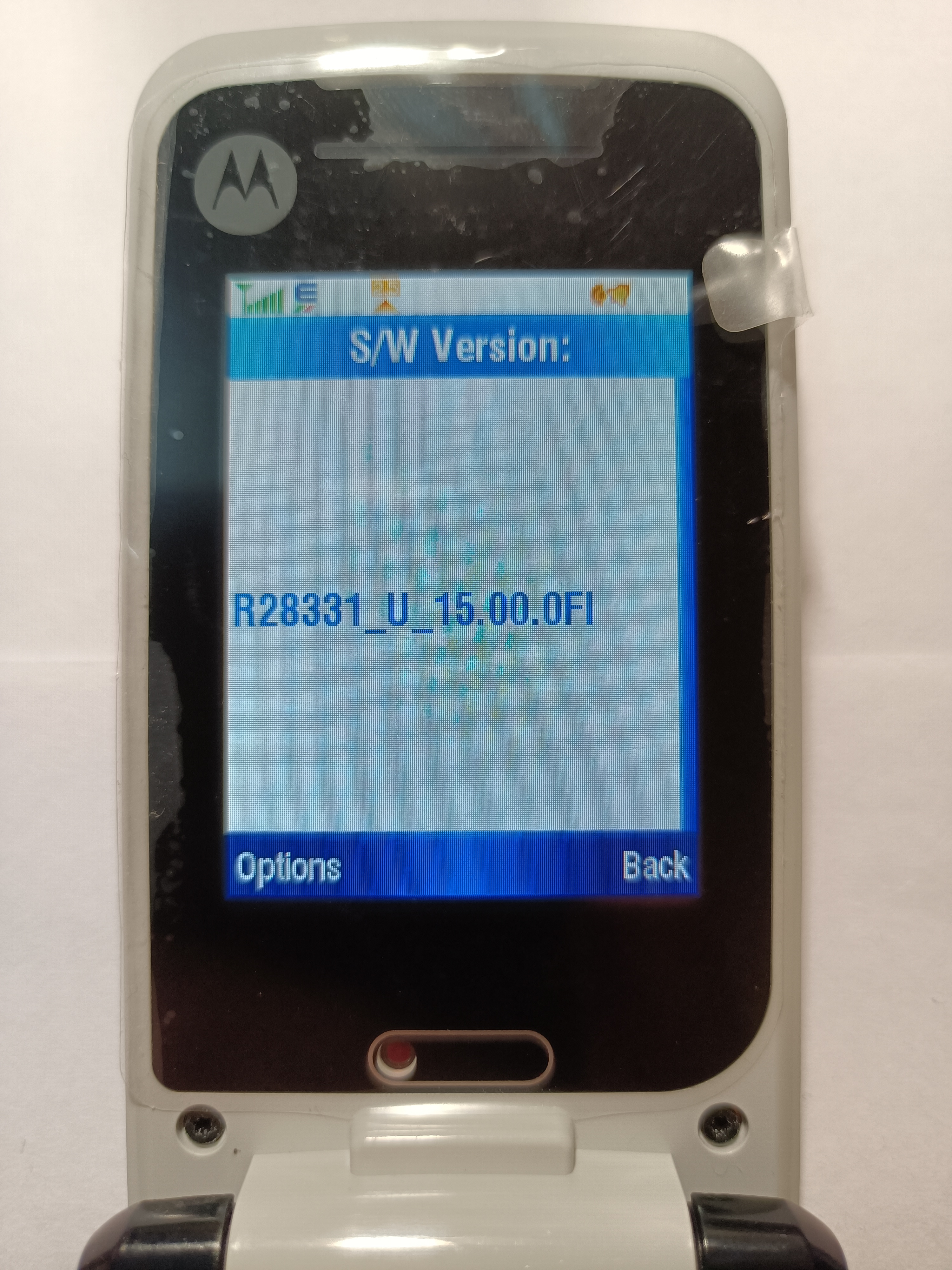

В продаже у KMReview появился ещё один новый и в плёнках прототип Motorola RHODES по цене 5000 руб: https://vk.com/photo-1295210_457450133
Предназначался он для рынка EMEA, то есть вполне мог попасть и к нам.
4. R0.8.1. PCE - RHODES - EM - 290908 - PL - 1 / EMEA
Bootloader Version: ?
S/W Version: R28331_U_15.00.0FI
FLEX Version: ?
Судя по этикеткам, по хронологии выпуска он увидел свет чуть раньше последнего известного RHODES. Если его кто-то выкупит, будет здорово увидеть версии прошивок и бута! smile.gif

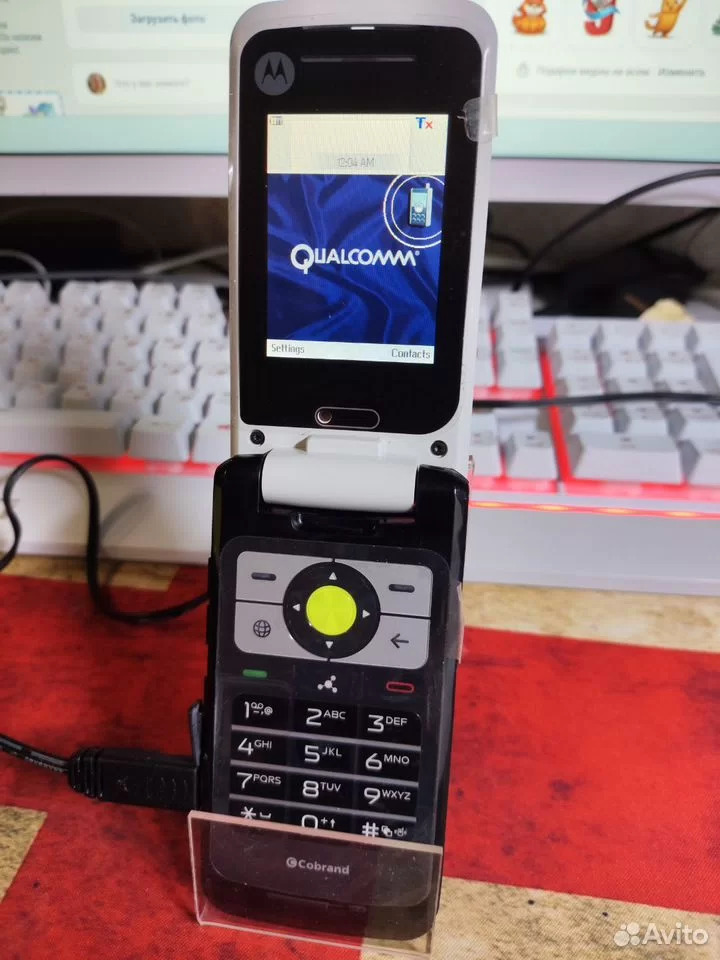

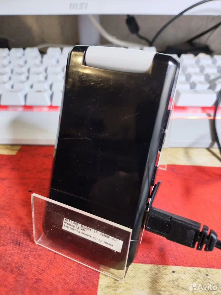

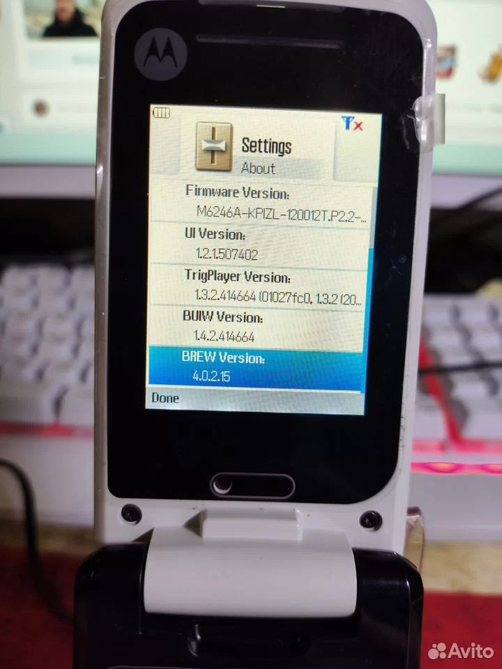

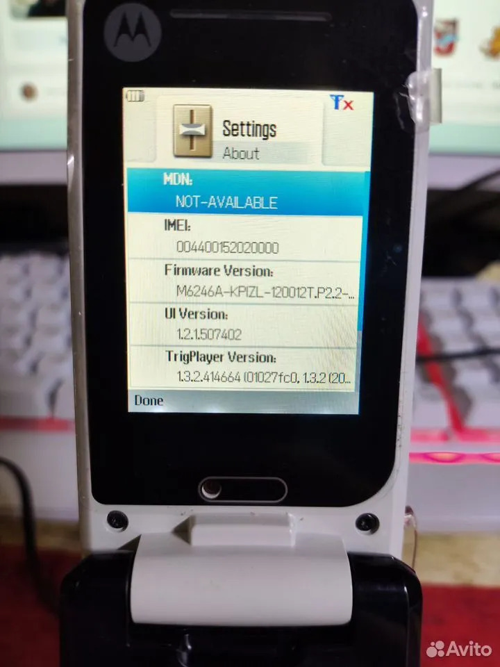

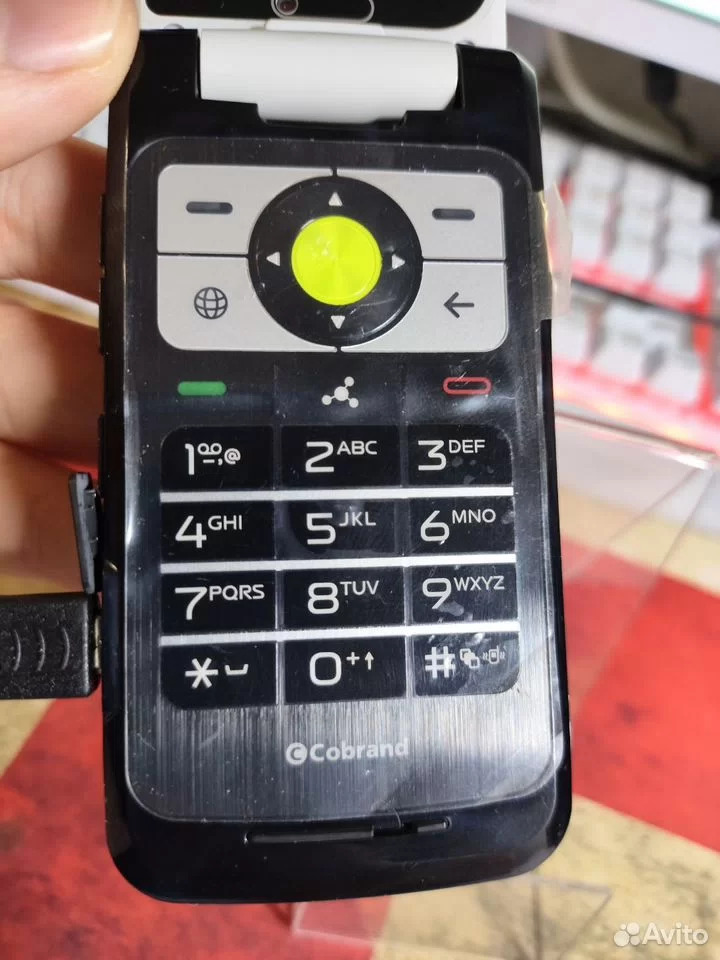

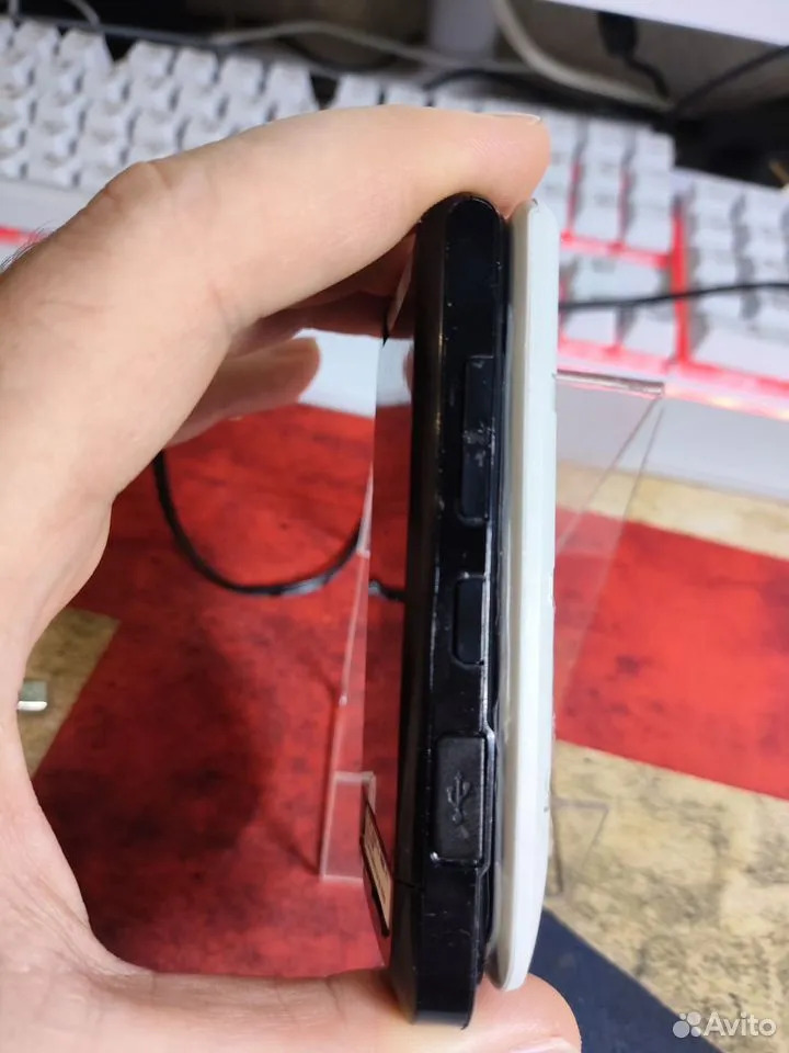

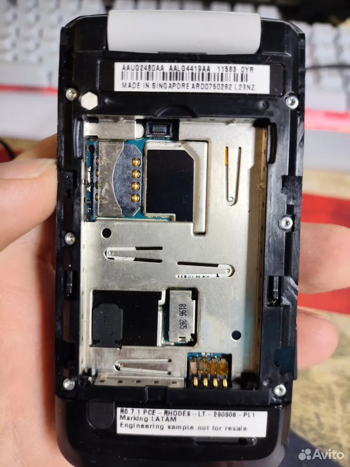

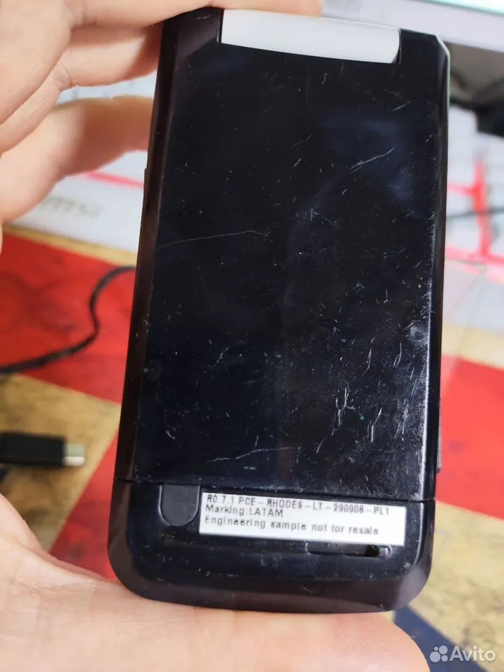

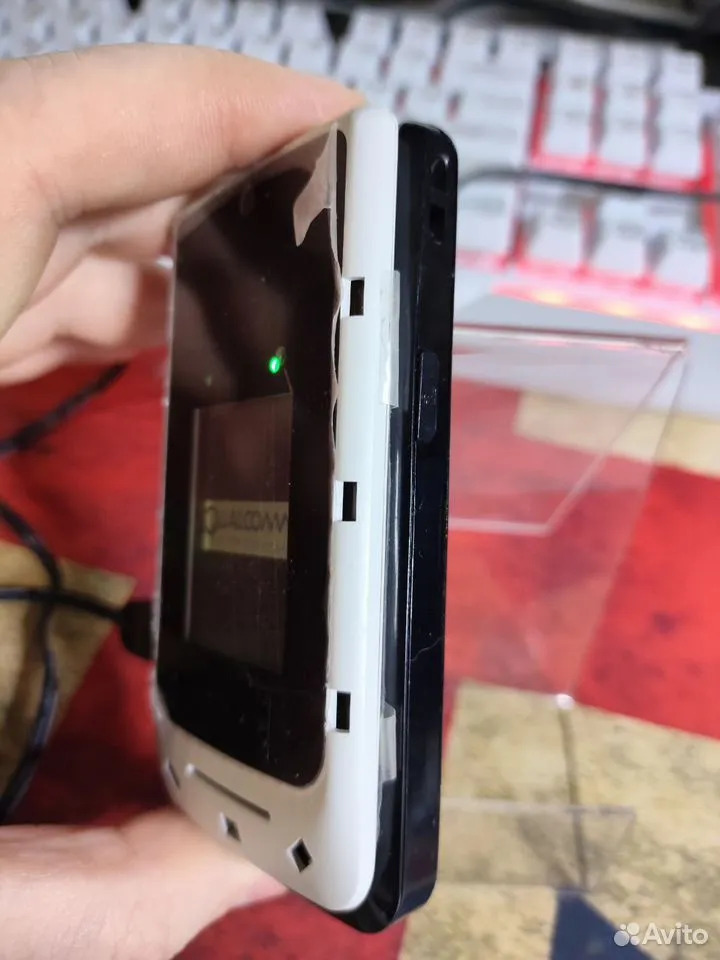

15 лет новые RHODES'ы не всплывали, но стоило затронуть эту тему, как посыпались как грибы после дождя. На Avito всплыл ещё один: https://www.avito.ru/vologda/telefony/motor...r_v3_4350547234
5. R0.7.1. PCE - RHODES - LT - 290908 - PL1 / LATAM
S/W Version: M6246A-KPIZL-120012T.P2.2...
FLEX Version: n/a
BREW Version: 4.0.2.15
По дате выпуска и версии прототип аналогичен второму в этой теме, вот только на нём снова референсная прошивка Qualcomm вместо P2K! И судя по интерфейсу, более новая!

Это мой телефон, могу посмотреть, что вам надо.

Тот что последний? Попробуйте войти в бут-режим на нём и показать что на экране будет.
Входить так: когда телефон выключен, нажать *, #, Красная трубка одновременно.

не получается, загорается подсветка клавиатуры и черный экран и всё.
сообщение 11.12.2024, 8:08
Сообщений: 3 150
Motofaniac,
Ясно, возможно там мотороловский бут ещё не залит.

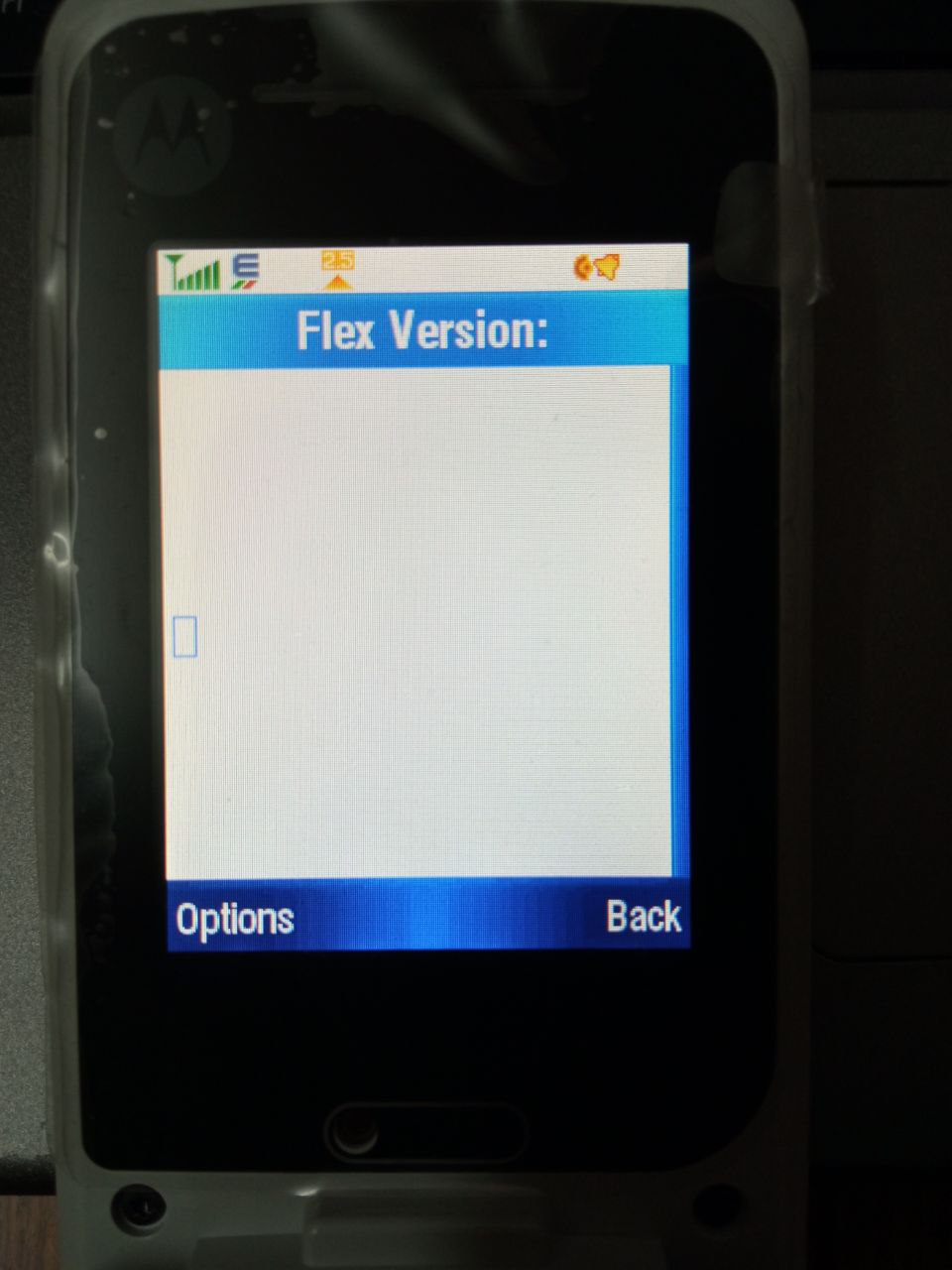

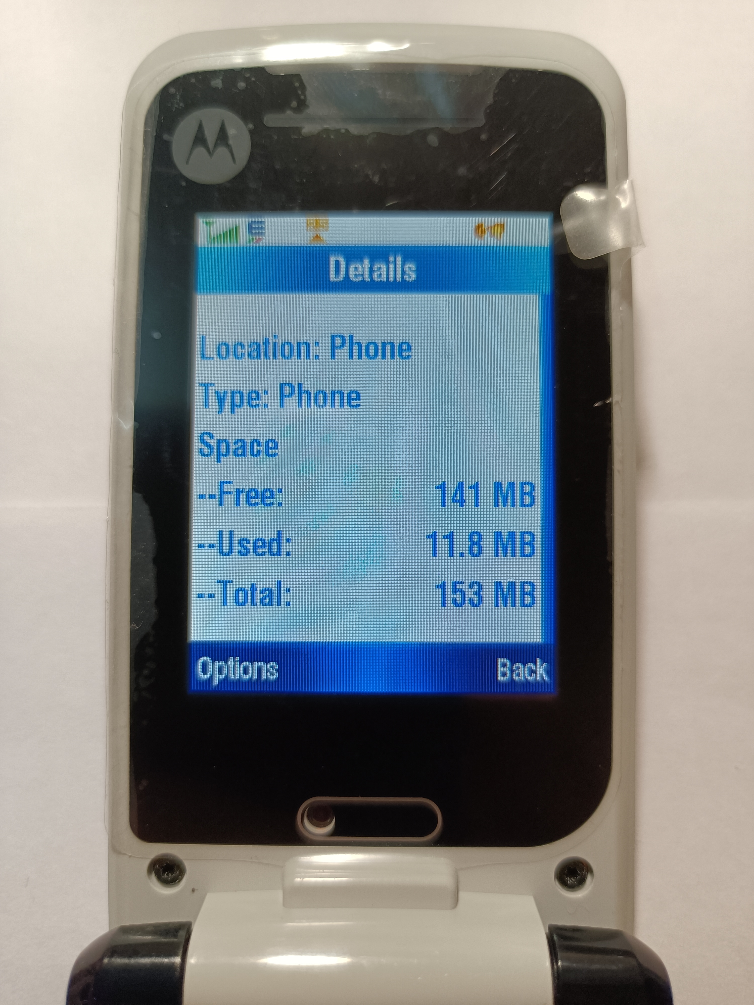

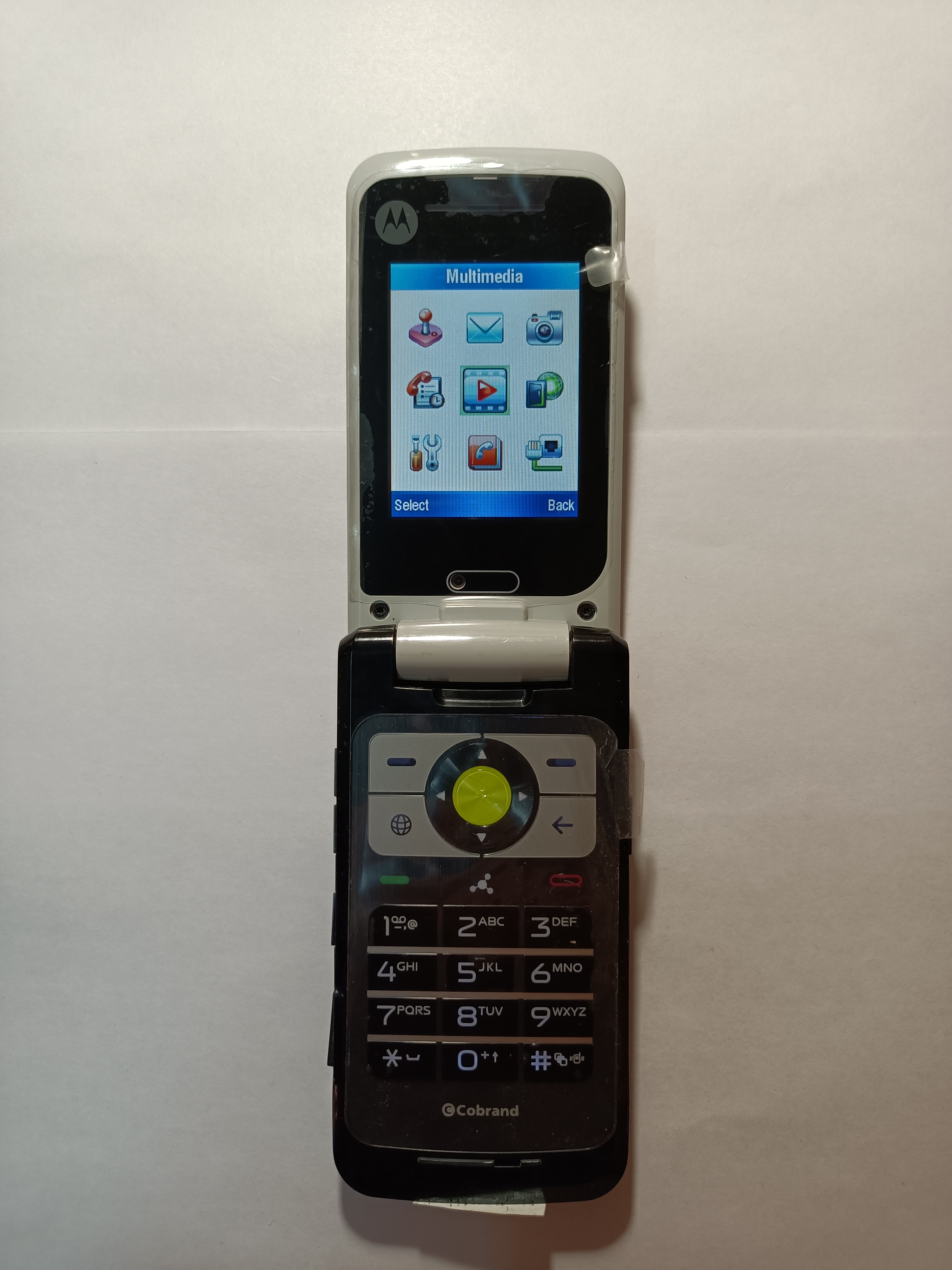

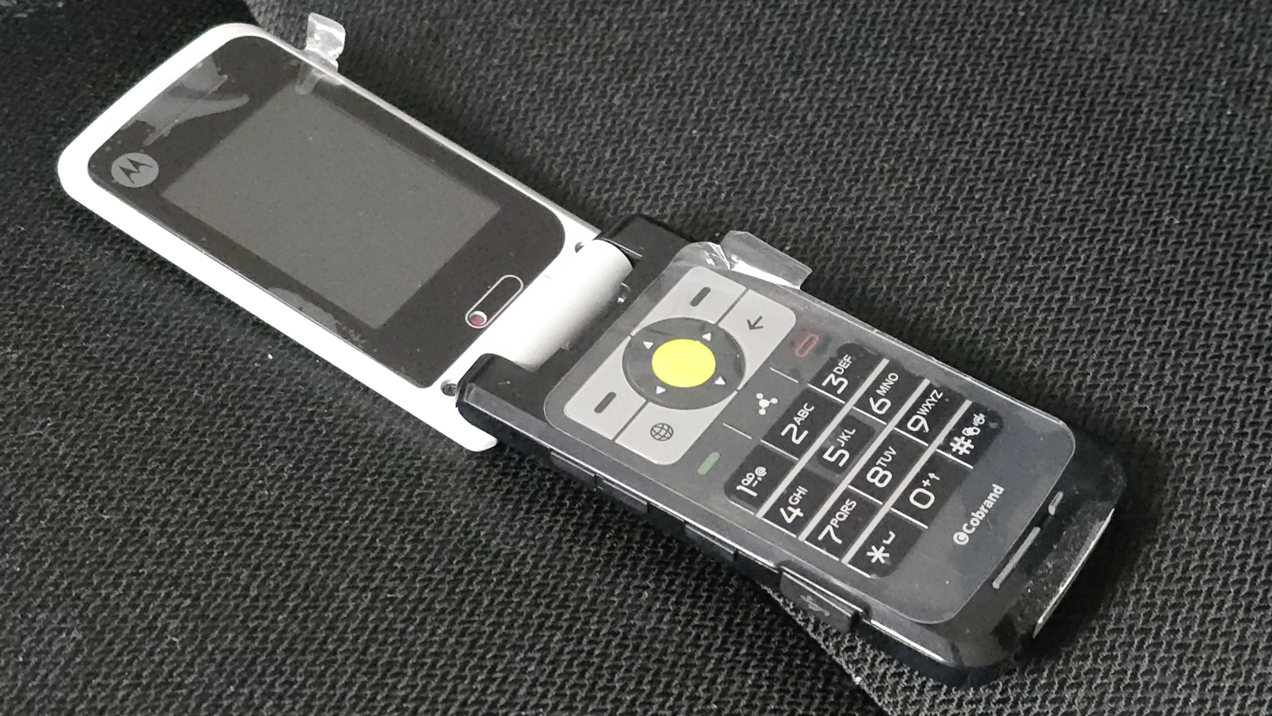

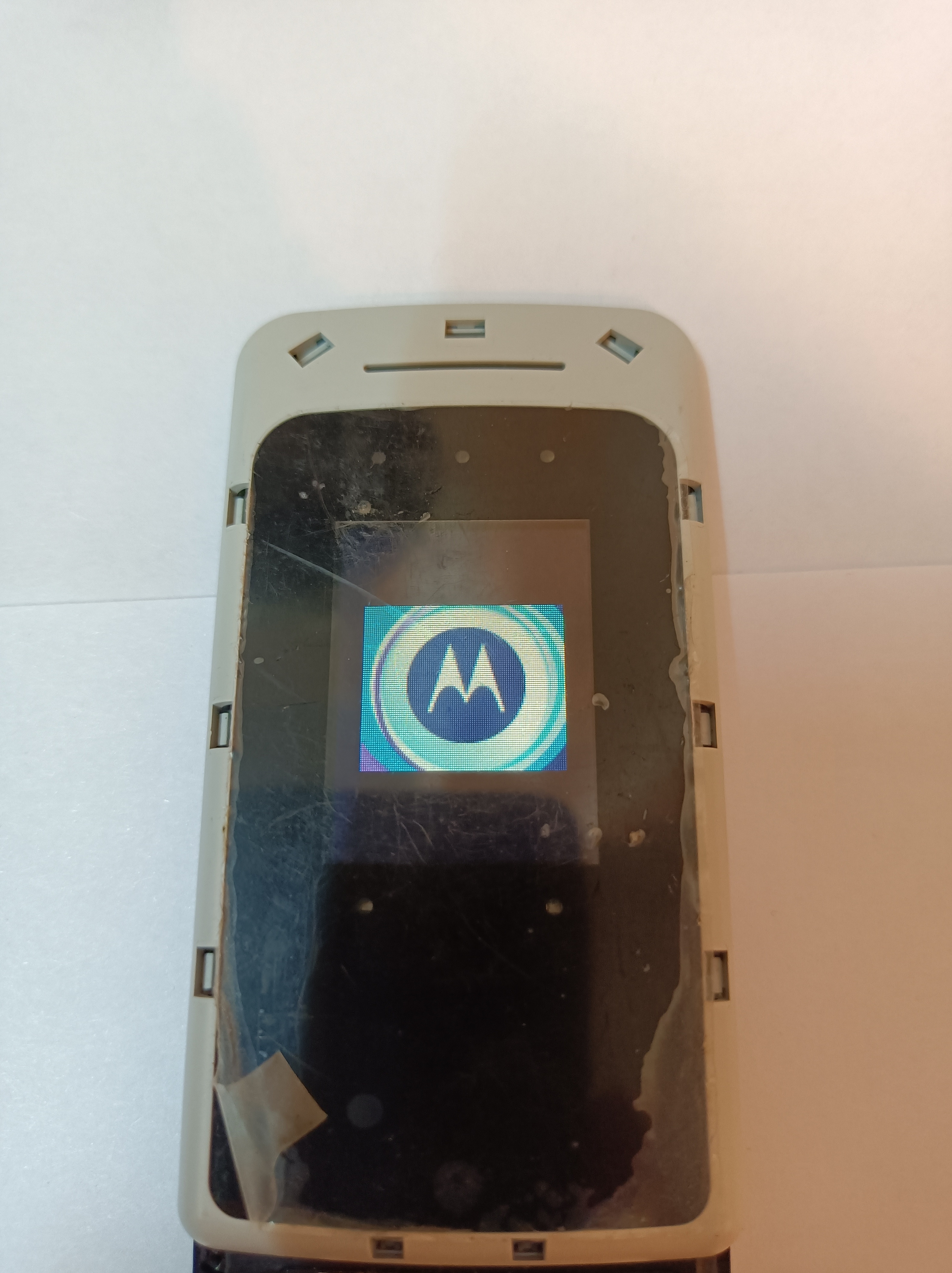

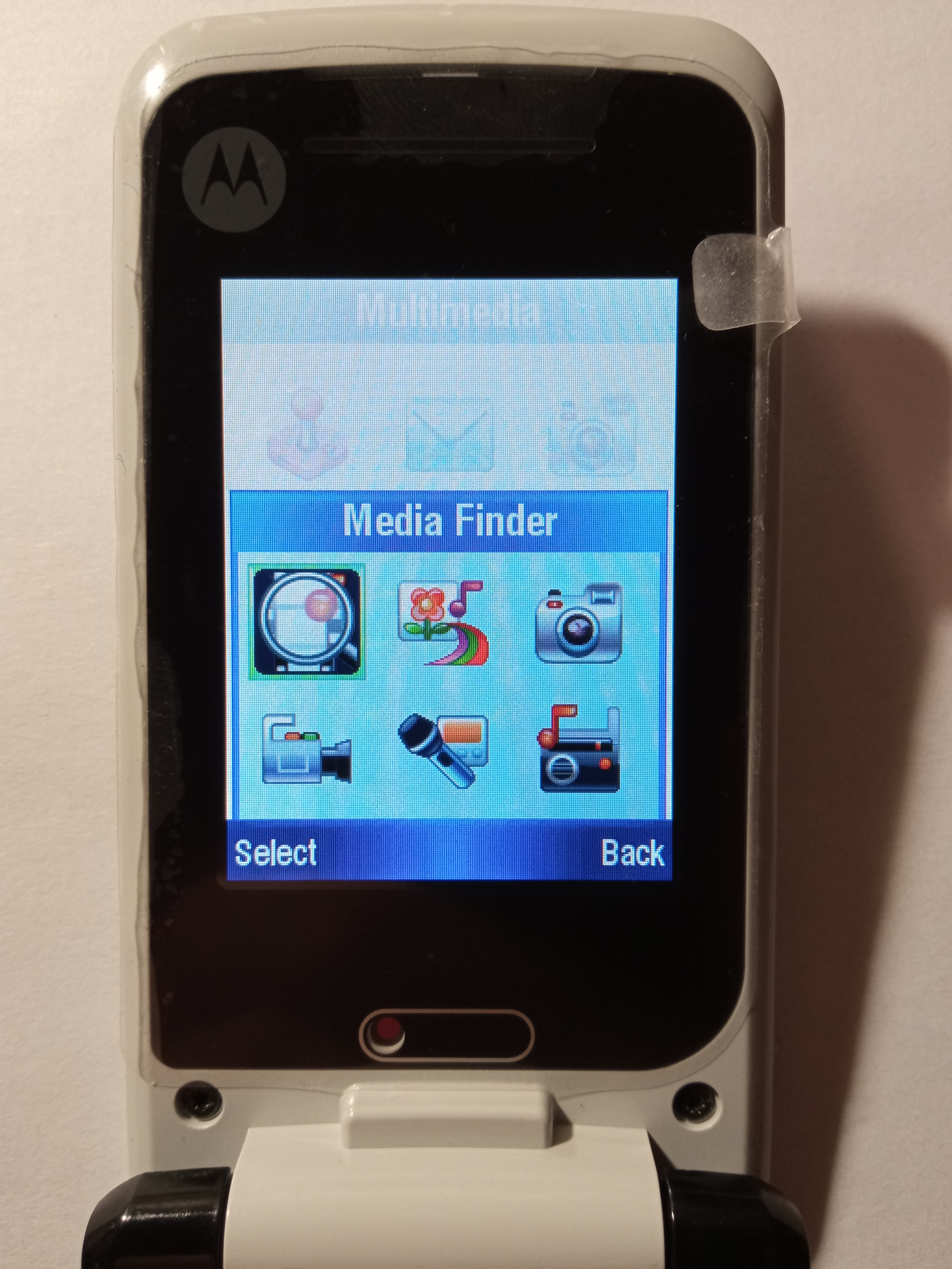

Пояивилось немного информации по 4-ому прототипу RHODES, которую неплохо было бы систематизировать.
Четвёртый (по мере появления на публике, а не хронологически) прототип RHODES выкупил коллекционер с нашего форума под ником greyowls, с чем мы его все и поздравляем clapping.gif
Благодаря этому мы можем с его помощью произвести некоторые действия, которые при успешном стечении обстоятельств помогут нам разобраться в том, насколько эти телефоны были готовы к выходу в релиз и в далёкой теоретической перспективе иметь возможность слить с них BackUp'ы.
Полный архив фотографий RHODES от greyowls можно посмотреть ниже в прикреплённых файлах.

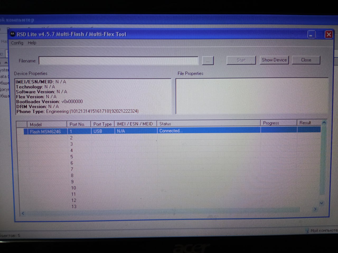

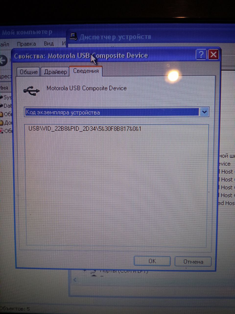

По итогу нам удалось немного исследовать этот телефон, узнать версию прошивки и то как он определяется RSD Lite в режиме bootloader. Как я и предполагал, гаджет должен был быть использовать Qualcomm MSM6246(A) SoC, но увы никакие загрузчики, которыми можно было бы снять BackUp в природе найдены не были.
Телефон в P2K или AT режиме не определяется и не переводится в RSD Lite и P2K Tools VS вероятно из-за отсутствия корректных драйверов. USB_VID и USB_PID у устройства в таком режиме следующие: 22B8, 2D34, однако не ясно какой это из режимов. В Windows он определяется как Motorola USB Composite Device + Motorola Communication Interface. В теории можно было бы подправить существующие драйвера, но необходимо собрать больше информации.
Дальнейшие исследования
1. Узнать версию FLEX этого RHODES.
2. Узнать версию Bootloader этого RHODES по *, #, End, если она отображается.
3. Снять USB_VID и USB_PID у телефона когда он подключен к компьютеру в режиме Bootloader (Flash Mode).
4. Установить последние драйвера https://motofan.ru/downloads/200417/ и попробовать подключить телефон к RSD Lite в обычном включенном состоянии.

Сегодня с greyowls немного поковырялись с его прототипом RHODES и вот что выяснили.
1. Версия FLEX в нём затёрта/отсутствует.
2. В режиме Bootloader телефон не отображает версию (чёрный экран).
Далее с помощью утилиты Flash Terminal были определены следующие USB_VID, USB_PID режимов подключения:
22B8:2D34 -- AT ?
22B8:2D31 -- P2K ?
22B8:2D33 -- Flash
При отправке команды AT+MODE=8 на устройство 22B8:2D34 по интерфейсу с индексом INTERFACE-0 режим меняется на 22B8:2D31, что может говорить о том, что 2D34 это USB Modem (AT), а 2D31 это P2K-режим.
P2K-режим на нём состоит из трёх устройств INTERFACE-0, INTERFACE-1, INTERFACE-2, попытки отправить команду MEMACS (чтение адресного пространства) в устройство INTERFACE-2 положительного результата увы не дали.
Из Flash-режима командой RQRC было слито три бинаря размером 0x1000 с адресов 0x00000000, 0x10000000, 0xA0000000. В первом случае нули, во втором какой-то кусок данных (мусор) и в третьем случае повторяющиеся данные (пять блоков). На что-то похожее на бутлоадер это к сожалению не похоже. Скорее всего RQRC в данном случае умеет читать лишь RAM, на адресное пространство NAND-флешка наверняка не проброшена. А флешка там объёмная, так как пользователю доступно 153 MB из коробки...
Либо используется NAND размером 256 MB, либо же NOR 64 MB + NAND 128 MB? Этот момент непонятен к сожалению.
Похоже что без загрузчика тут мало что можно сделать. Но есть ещё возможность потыкаться во всякие Qualcomm'овские тулзы -- QPST, RevSkills и прочие.
Исследование продолжается...
