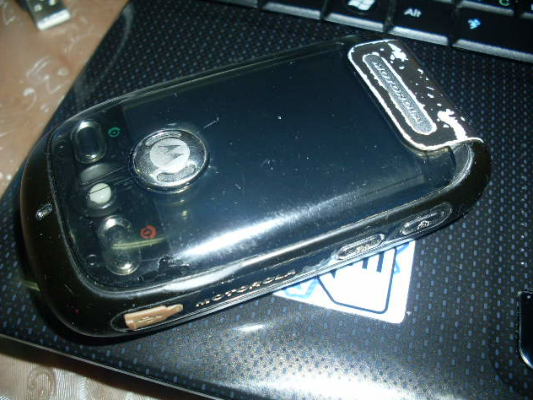

Всем Привет, Наверняка если вы пользуйтесь мингом более 3 месяцев, то замечали как царапается флип, Предлагаю в Этой теме делится способами полировки , удачными и неочень nono.gif чтоб не повторять ошибок.
З.ы. Я пробывал полировать зубной пастой и ватой ,Немного помогает но только сглаживает мелкие царапины а глубокие остаются sorry.gif . Если интересно могу описать как делал.
Вотъ фото что получилось.

пользовался мингом 1 месяц проблем не знал и зачем его полировать ?
флип покрыт тонким слоем защитной пленки, еще хуже будет когда ты его счистишь
а вообще для таких целей есть специальное средство

Не полировал и не собираюсь. Флип покрыт чем то, сдерешь и будет кошмар. Темболее логотип на динамике тоже отпалируется вмсесте с флипом.

Да, флип покрыт слоем непонятно чего. У меня около динамика часть этого уже куда-то делось... Поэтому и не полировал и полировать я не собираюсь. Кто его знает что этот слой делает.

Хех, полировал на войлочном станке с пастой гойи, все замечательно, только нужно не перестараться, потому что остаются царапины от самого войлока если сильно нажимать. этот слой и впрямь непонятно для чего, но вы льстите мотороле, этот слой после 20 минут полировки никуда и не думал деваться grin.gif
Моторола всегда делала качественные аппараты :)
Кстати, если будете полировать, то акуратно возле основания флипа, заденете софт-тач будет не красиво wink.gif

Да флип покрыт тонким слоем чего-то облазящево , но по центру то не облазит и остаются очень мелкие царапины.
- да так тоже можно , но тогда не будет защитного слоя и флип будет выглядеть ущербно.
я его 20 минут полировал и слой не ушел! а облезшие края просто сглаживаются, а не отшелушиваются.
если с умом и умением подойдти к полировке, то ничего не облезет и не поломается... откуда у вас такая уверенность в том что этот слой облетит...

А можно чем-то царапину на флипе залепить? А то как-то жахну нечаянно о край стола и появилась царапинка, маленькая но уже видно что флип чем то покрыт.

есть вариант. Расскажу предисторию: я свой тел уронил с высоты своего роста на асфальт открытым, да еще и флипом вниз... в итоге участок вмятого!!! пластика который цеплялся. + образовалась глубокая царапина недалеко от динамика. я решил проблему так:
нам понадобится
1. пилочка для ногтей, но!!! важно, чтоб это была не металическая, а керамическая, посмотри у матери/девушки, они такие прозрачные(мелкозернистые)
2. полироль\паста гойи\зубная паста
3. вата\войлок(мелкий)\джинс
итак
1. акуратно пилочкой обработать царапину, проверить на наличие ровной поверхности(важно пыль, котрая образуется, сдувать).
2. если у вас зубная паста, нанести и дать постоять минуту другую, если другое то наносим на полирующую ткань и потихоньку полируем, часто поглядывая на поверхность.
3. если все прошло удачно, то в итоге будет отполированная поверхность, или малозаметная область.
советы
1. не стремитесь обрабатывать всю поврежденную поверхность без необходимости. полировку и шлифовку чередуйте, всматривайтесь в поверхность, возможно там не все так страшно
2. полируя повреждение, постарайтесь не затрагивать неповрежденную поверхность, может повлекти за собой печальные последствия.
