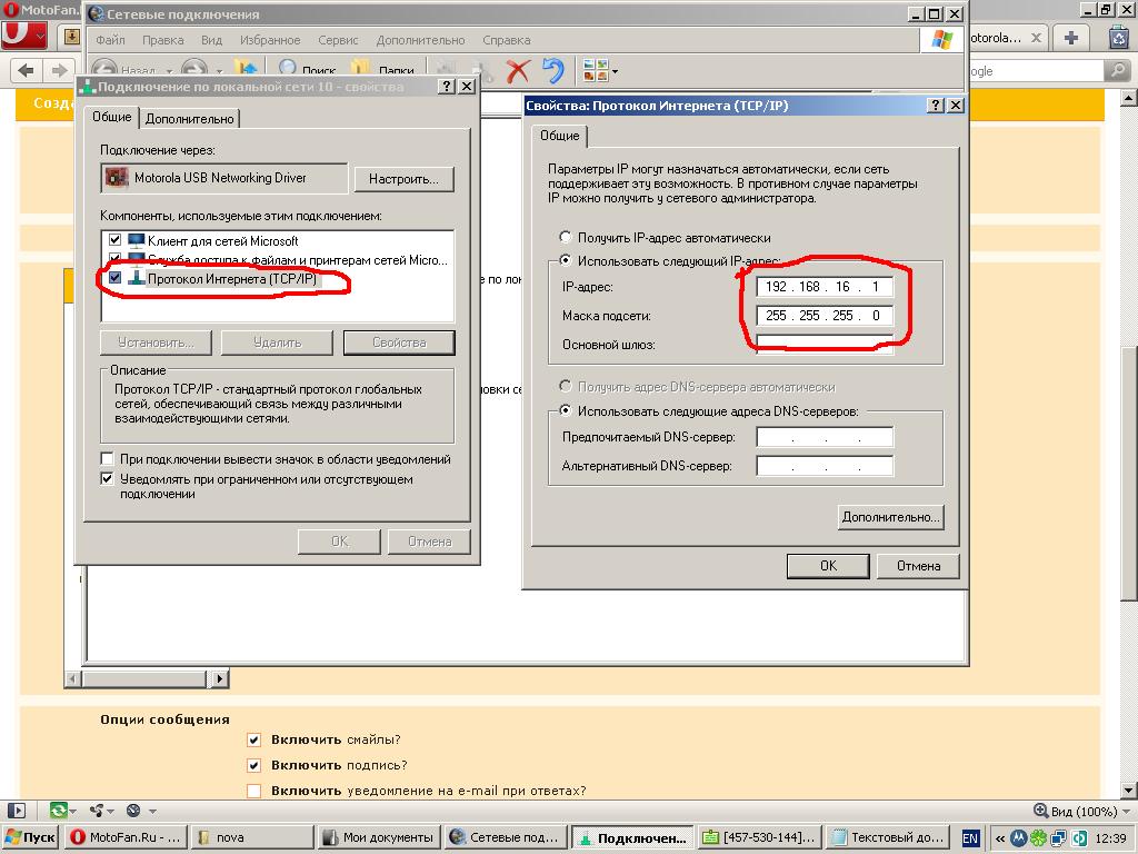

Итак, начнем : ) Недавно я стал счастливым обладателем Motorola Droid dribble.gif но мое счастье развеяли довольно быстро в офисе Intertelekom, а также их Диллеры, которые не смогли зашить правильно все настройки в телефон, а следовательно оставили меня без интернета, даже без 1х (некоторые вообще смотрели на тел как на что-то сверхъестественное grin.gif ). И вот пришлось мне самому знакомиться с программой QPST, дабы зашить настройки авторизации EV-DO.
В общем, рассказываю подробно как я все делал : )

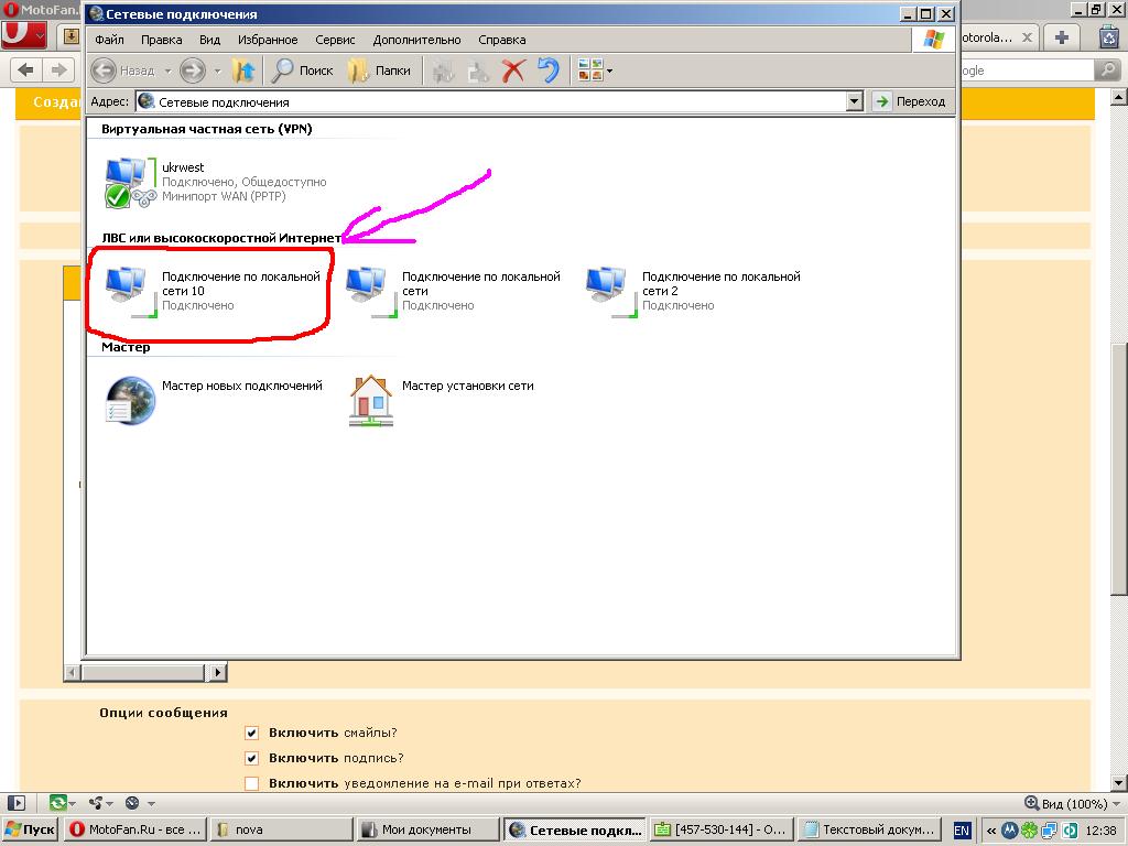

1. включаем телефон с зажатой буквой "T" в этом режиме телефон начинает видеться как usb networking.device
У вас должно появиться новое сетевое подключение. Примерно как у меня
в свойствах tcp-ip вручную назначаем ему 192.168.16.1, маска подсети 255.255.255.0, днс-ы и гейтвей не трогаем.

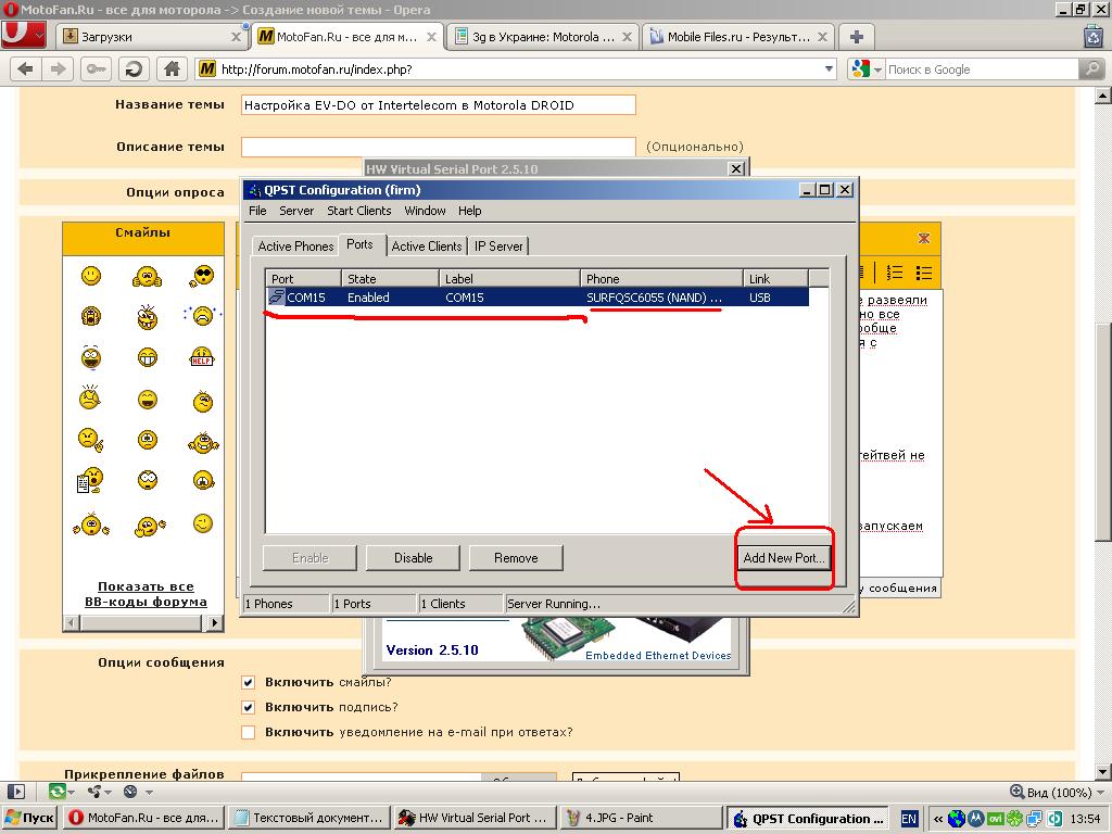

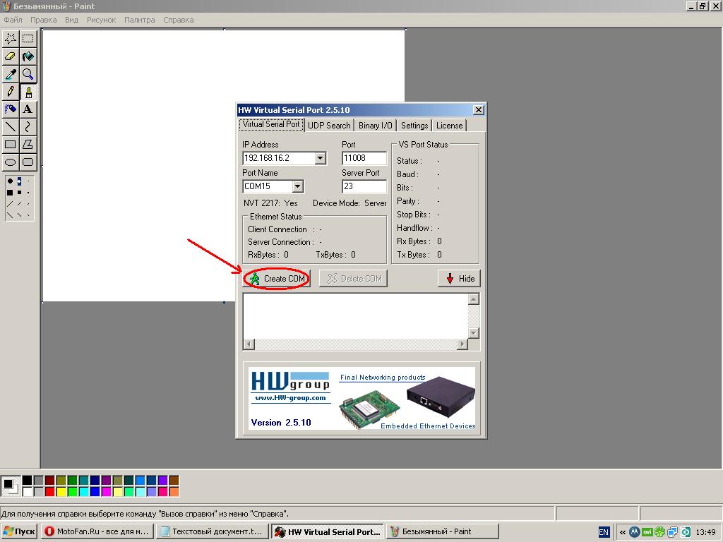

далее, запускаем программу hw virtual serial port и выставляем все как на рисунках
выбираем номер свободного com-порта, выставляем адрес телефона 192.168.16.2 и порт 11008, запускаем qpst конфигуратор, выбираем в списке наш телефон (если его там нет, то нажмите "add new port" и выберите тот, что создали в hw virtual serial port) после чего нажимаем start client>service programming. Тогда появится вот такое окошко, просто жмем ОК

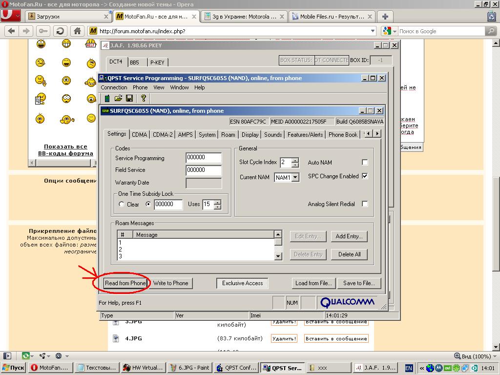

далее жмем read from phone

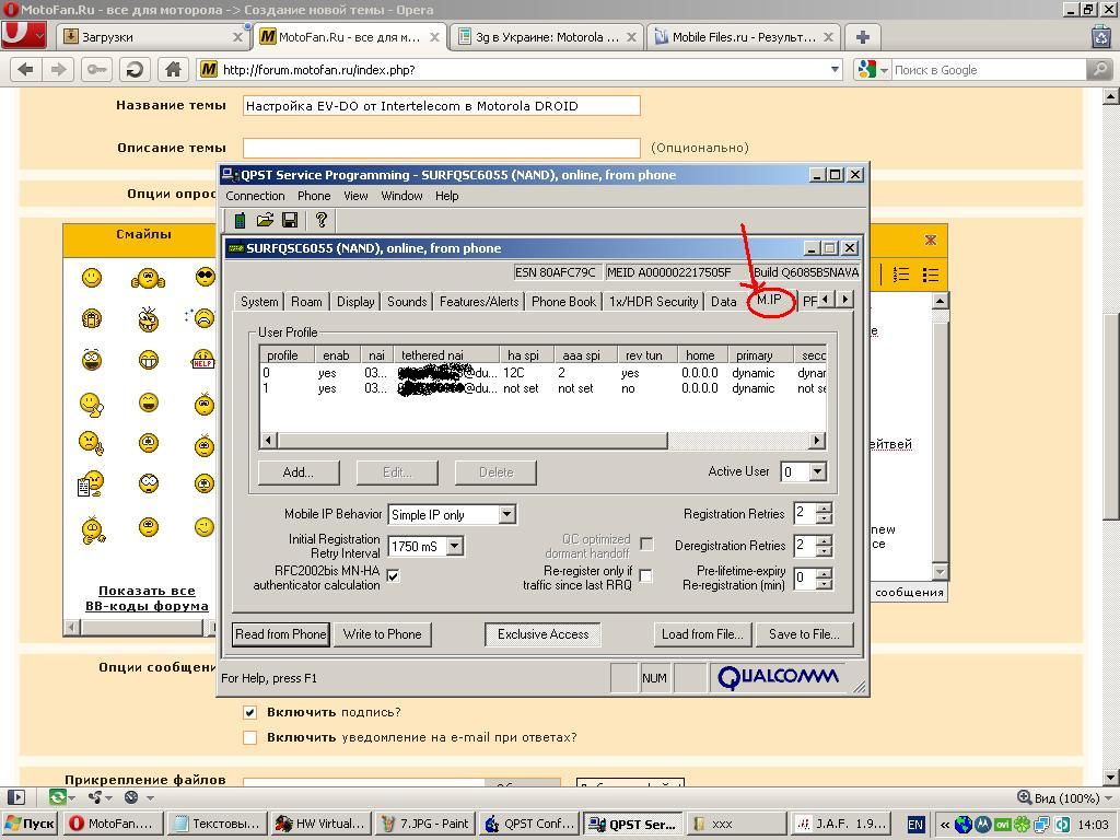

переходим на вкладку M.I.P и выставляем Simple IP, создаем профиль c именем и логином IT

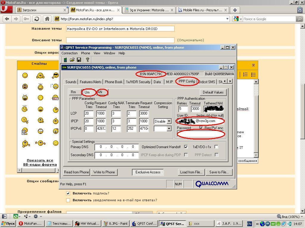

Переходим на вкладку PPP Config и во вкладочках UM и AN прописываем логины в формате 044ххххххх@hprn.pcl.il и пароль(ваш ESN написан сверху)Прикрепленное изображение. Нажимаем Write phone
Вот и все...но у нас еще не будет работать синхронизация, для этого нужно править /etc/ppp/peers/pppd-ril.options с помощью например root explorer, в файле в строке логин и пароль нужно прописать IT
Во всем мне помог разобраться многоуважаемый Rusher
В новых версиях HWVSP нужно отключить NVT enable.
