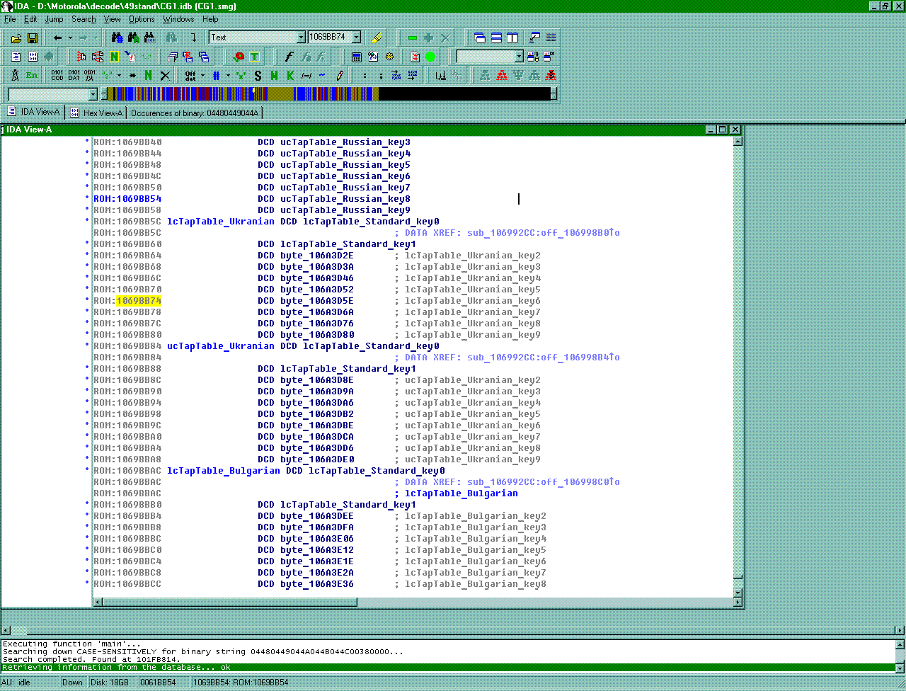

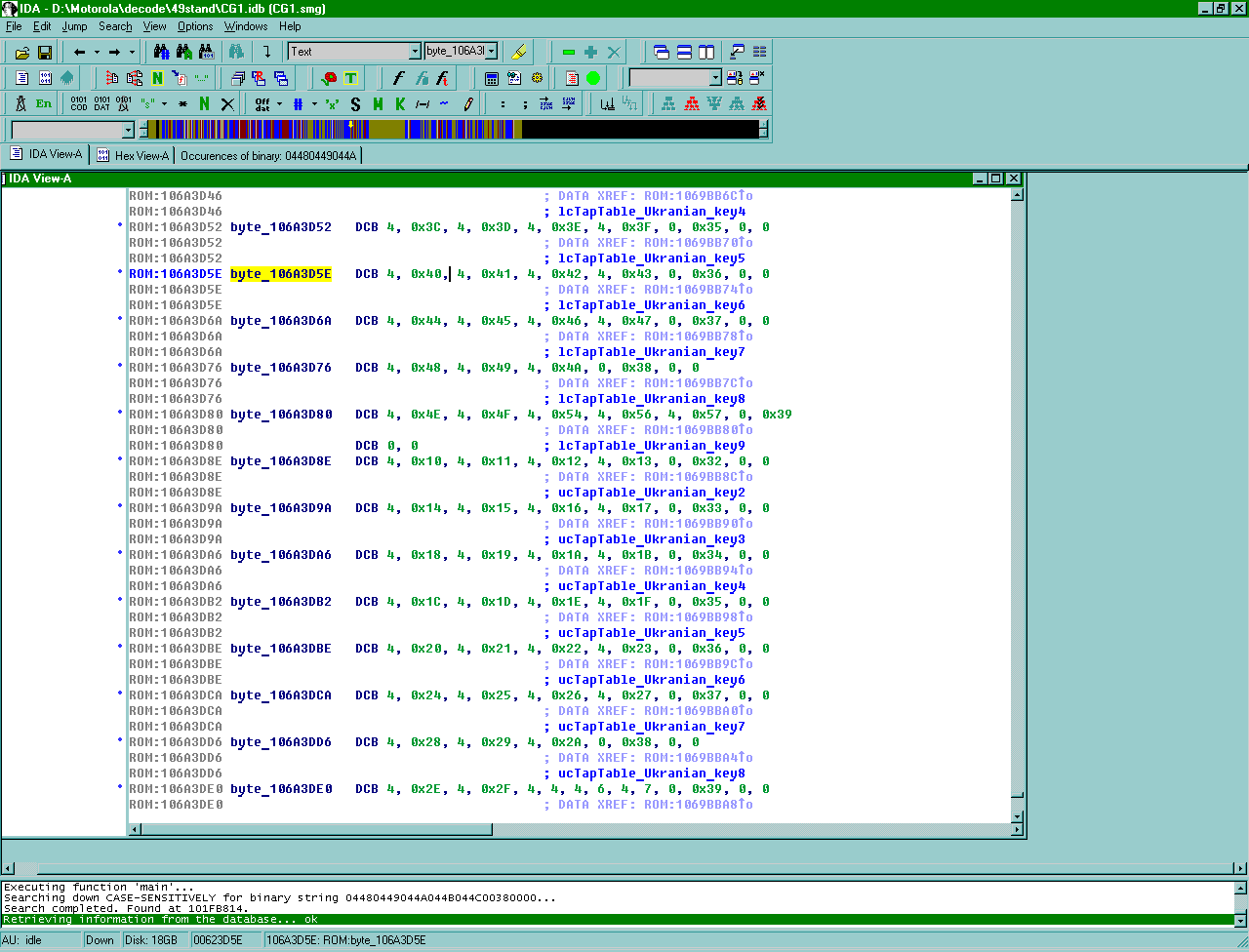

Я полагаю, что вот эту тему ты видел, и эльф из неё загрузил в IDA, а также загрузил в IDA 79 прошивку?
Some useful stuff for patchers!
Добавлено позже (18.6.2010, 17:36):
структура тап такова:
1. таблица указателей на языки раскладок - указывает на адреса таблиц языков
2. таблица языка - указывает на адреса таблиц раскладок (отдельно для нижнего и верхнего регистров)
смотри картинку.
используя тот факт, что для русского и украинского языков некоторые буквы одинаково разложены, можно указатель этих кнопок с украинского исправить на русский, а освободившееся место (кнопку) в украинской раскладке увеличить. Но учесть, что сдвиг её начала (если до неё место освободили) должен отразится и в верхней таблице, которая указывает как раз на начала раскладок каждой кнопки

ага, вроде понял. спасибо. когда сделаю, будет тебе плюсик!
з.ы. теперь надо думать, как скачать 49 мб (IDA)
з.з.ы. жаль, что ты открывал на изображениях 49, а не 79...
Добавлено позже (20.6.2010, 14:52):
так, ida нашёл (оказывается, была на Р.Столе)
как открыть файл в таком виде, как на изображениях?
Сообщение отредактировал eretik - 20.6.2010, 12:14

Цитата(eretik @ Сегодня, 15:18)
открыть файл
smg? Если да, то сначала нужно его дизасемблировать.
Можешь почитать тут Учимся портировать патчи! Уроки! Обсуждаем! и тут Учимся Патчить Прошивку..
