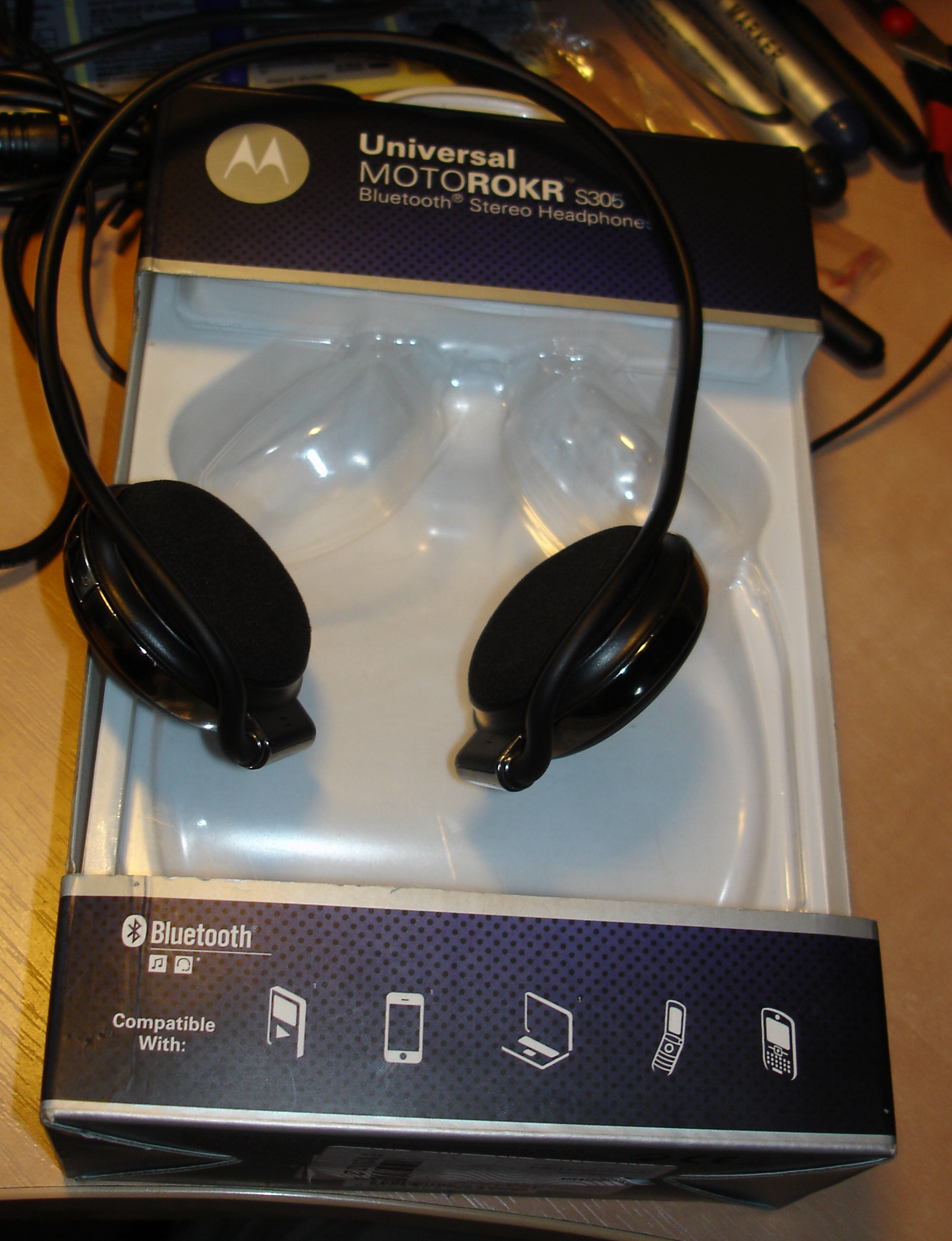

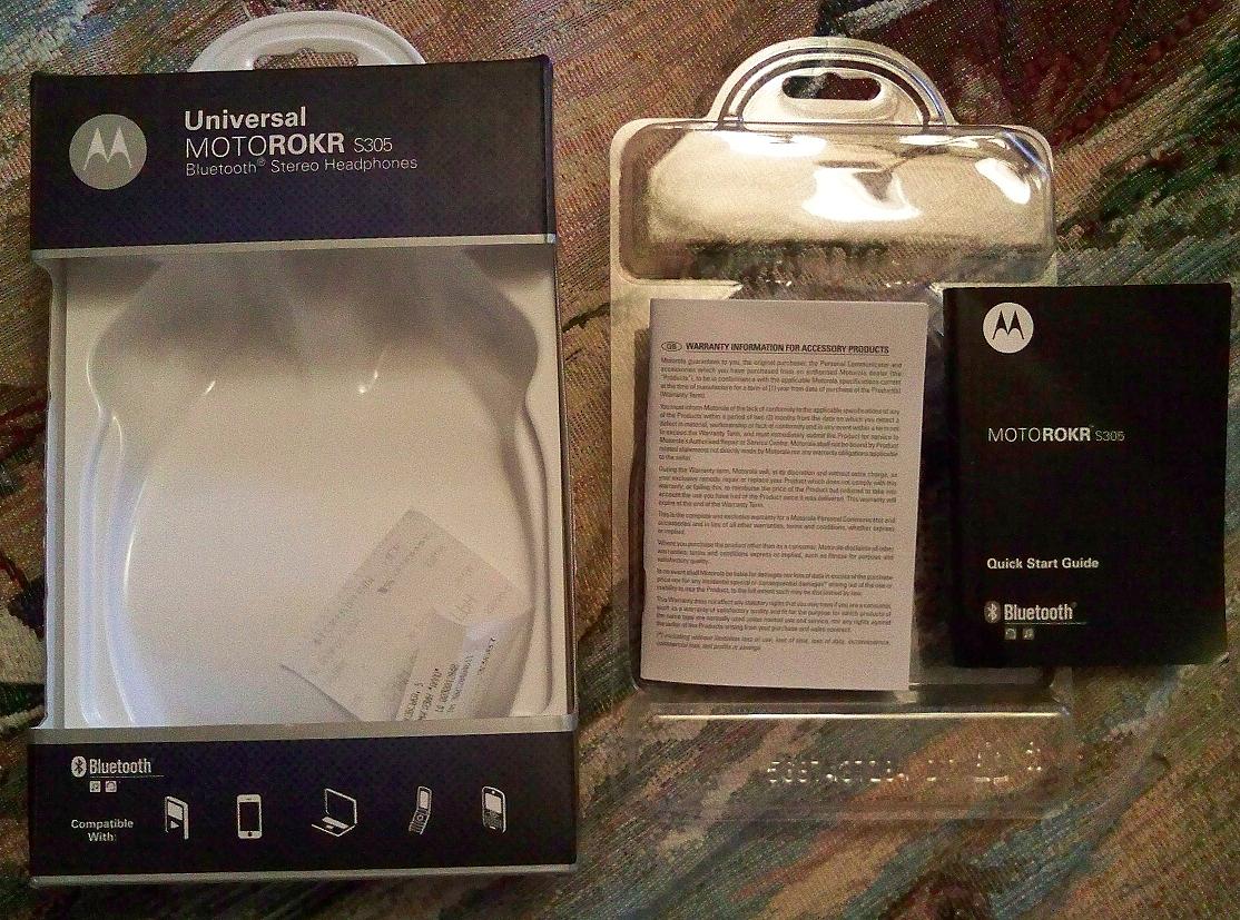

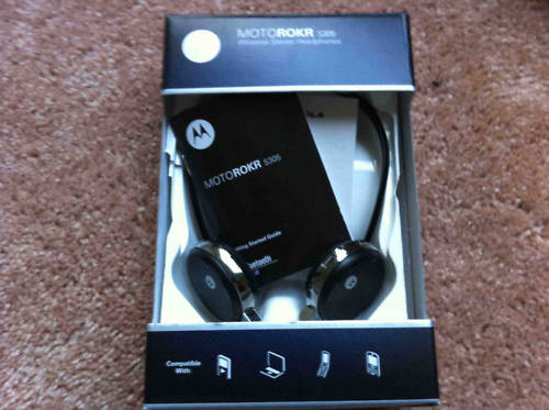

Люди добрые. Дабы избежать "проблем" с разрывами связи и плохим звуком на "китайских" ушах (аки с S9), пожалуйста напишите где вы покупали девайс, цену, комплектацию, наличие\отсутствие проблем, а также по возможности сделайте фото всего комплекта и непосредственно гарнитуры, особенно обратив внимание на те места, которые на ваш взгляд свидетельствуют о подлинности или же наоборот о сборе на коленке дядей Минг Ли. Спасибо.
Начну первым. Найдя заманчивое предложение на местном аукционе по продаже данной гарнитуры по цене всего 25 у.е. попросил более подробные фото. Одновременно с этим начал искать подобный товар на ебее. Итак что оказалось. На всем ебее я нашел несколько хороших фото оригинальных гарнитур. Сами гарнитуры различить не удалось, но вот упаковки... (смотрим фото)
Америкосская упаковка сделана из однотонного синего картона, а та, которую предложили мне из синего картона в крапинку :) (кстати ровно из такого же, как и китайская подделка S9). Дальше больше... Количество пиктограмм явно не совпадало :) Китайцы зачем-то добавили туды айфон... Ещё рядом с пиктограммами появилась надпись свидетельствующая о том что єто синезуб :) Также обратил внимание на название - оказывается это не просто MOTOROKR S305, а Universal MOTOROKR S305...
Надеюсь эта информация поможет избежать проблем при покупке такой хорошей вещи, как стерео блютуз гарнитура.

у меня тоже юнивёрсал с пиктограмой айфона( вобщем каробка такая же. инструкция в 2 раза меньше по формату(она квадратной формы)
брал в месном магаза "УЛЬТРА" за 2 тыр

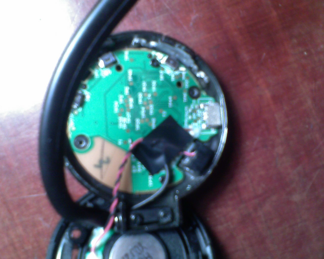

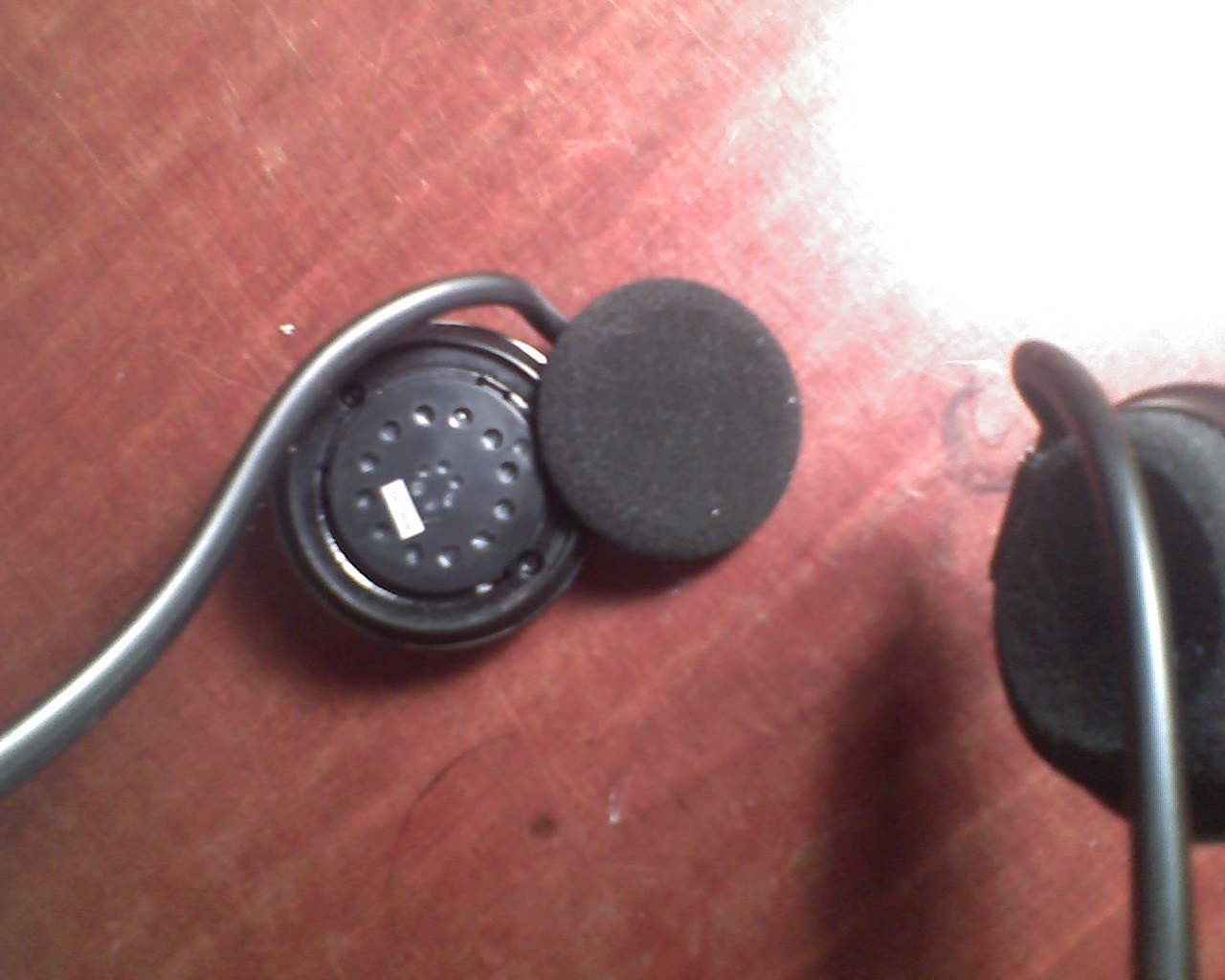

а кто нибудь пробовал её разбирать??
Разбирается элементарно, если ты об этом. Круглая панелька обтянутая тканью(которая прижимается к уху) поддевается ногтём, и отщёлкивается. Под ней уже видны отверстия с болтиками. Болтики под отвёртку T9. Так на обоих ушах.
reolad

Bl@cK~St@rR

разобрал)) дохрена точек... посмотри, котоорые у тебя закарочны окислом
