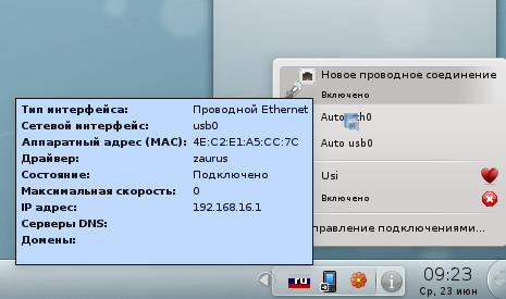

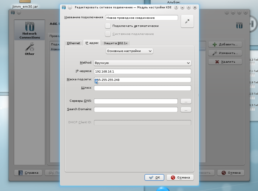

croccio, отключи всякие свистоперделки от компьютера, подключи телефон в режиме tools, зайди в network manager, создай новое проводное соединение, на второй вкладке выбери "вручную" и впиши как на скрин 1 (как Зорге.Р написал), в телефоне запусти USBNet-Nix и подключи соединение из сисемного лотка, если все примерно как на скрин номер 2, то должно работать, можешь создать ярлык на телнет
В КДЕ это konsole -e telnet -l root -r 192.168.16.2 и ФТП, ну там сам разберешься
Скрин 1:Прикрепленное изображение
Скрин 2: Прикрепленное изображение
