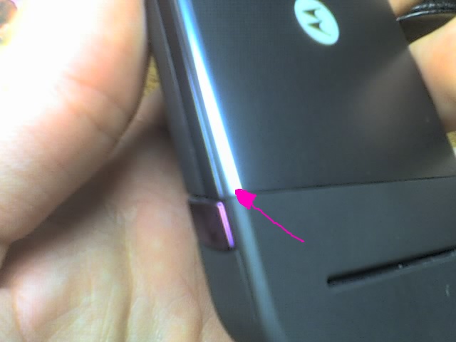

Шатание исправил так:
Наклеил четыре бумажки на друг друга, тем самым слегка утолстив указанное на картинке место:
Бумага мне досталась давным-давно от какой-то промо-акции.. короче суть в том что на одной стороне у нее уже есть клей (отодрать обратно сложнее чем скотч).

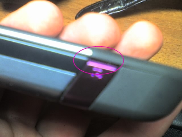

На счет треска:
Он возникал при нажатии на нижнюю часть по центру. Сразу стало понятно из-за чего это - были виноваты два средних зубчика крышки, а точнее виноваты места куда они вставлялись.
Тонкой отверткой я слегка отогнул места, куда они вставляются, в сторону сим-карты:

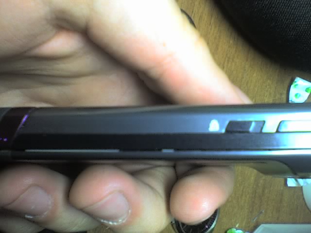

Через пару недель (раньше - никак) выложу собственные фотки и добавлю все это в раздел "мануалов".
"update: А вот и фотки:"
Изображение Изображение

Проблему хода задней крышке я решил на много проще- взял отвертку и потихоньку верхний язычок (тот на который мы нажимаем чтоб снять крышку ) отогнул вверх . Все теперь крышко сидит на мертво уже 4 месяца.

все проблемы с крышкой решил подкладыванием 3-х бумажек.
Одна между торцом аккумулятора и телефоном,что бы батарея не отходила.
Вторая между батареей и крышкой ,что бы крышка не ходила.
И третья маленькая в дырочке куда ножки крышки становятся,что бы крышка вправо-влево не ходила.
Вот такие вот пироги_)
