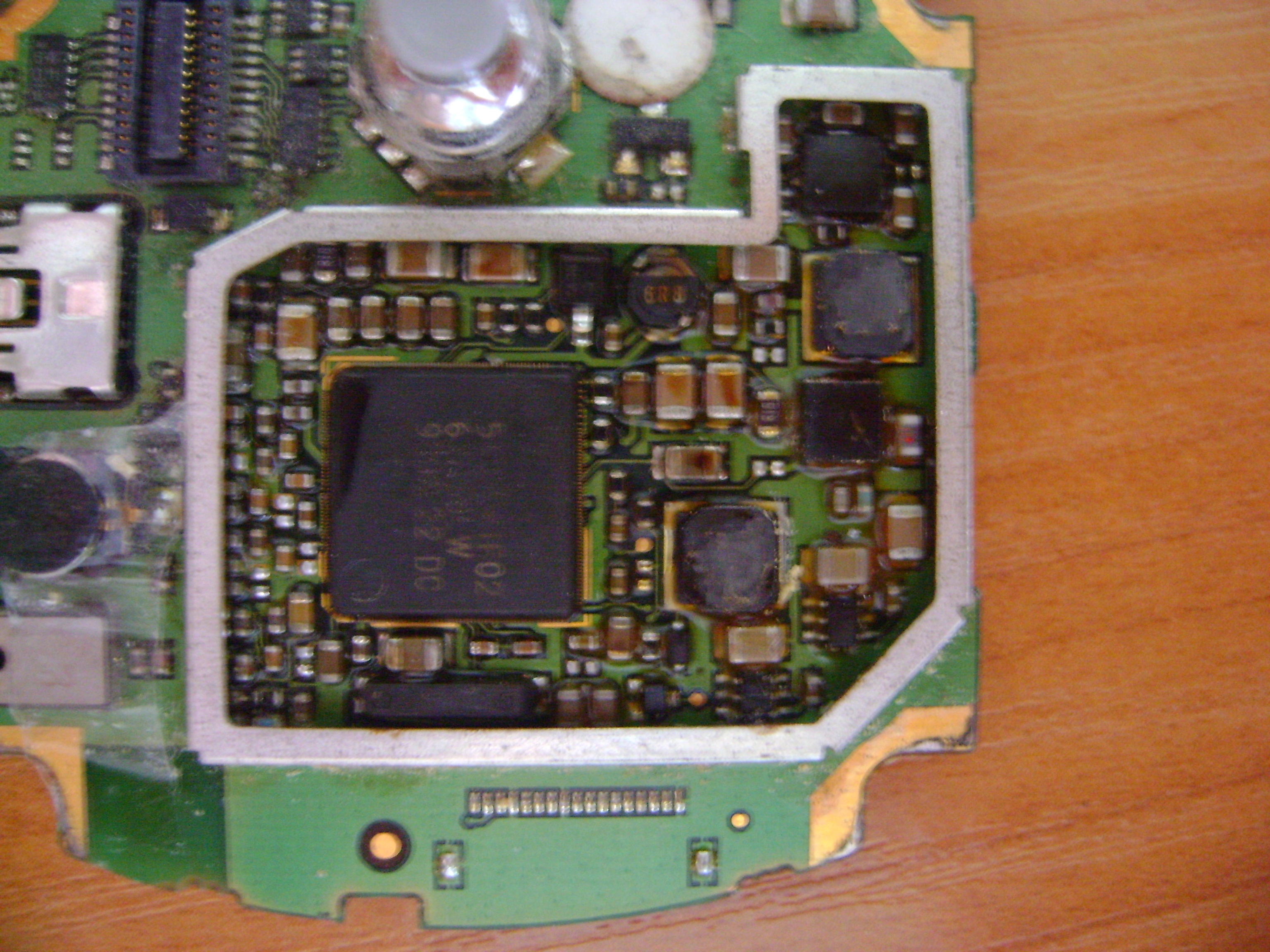

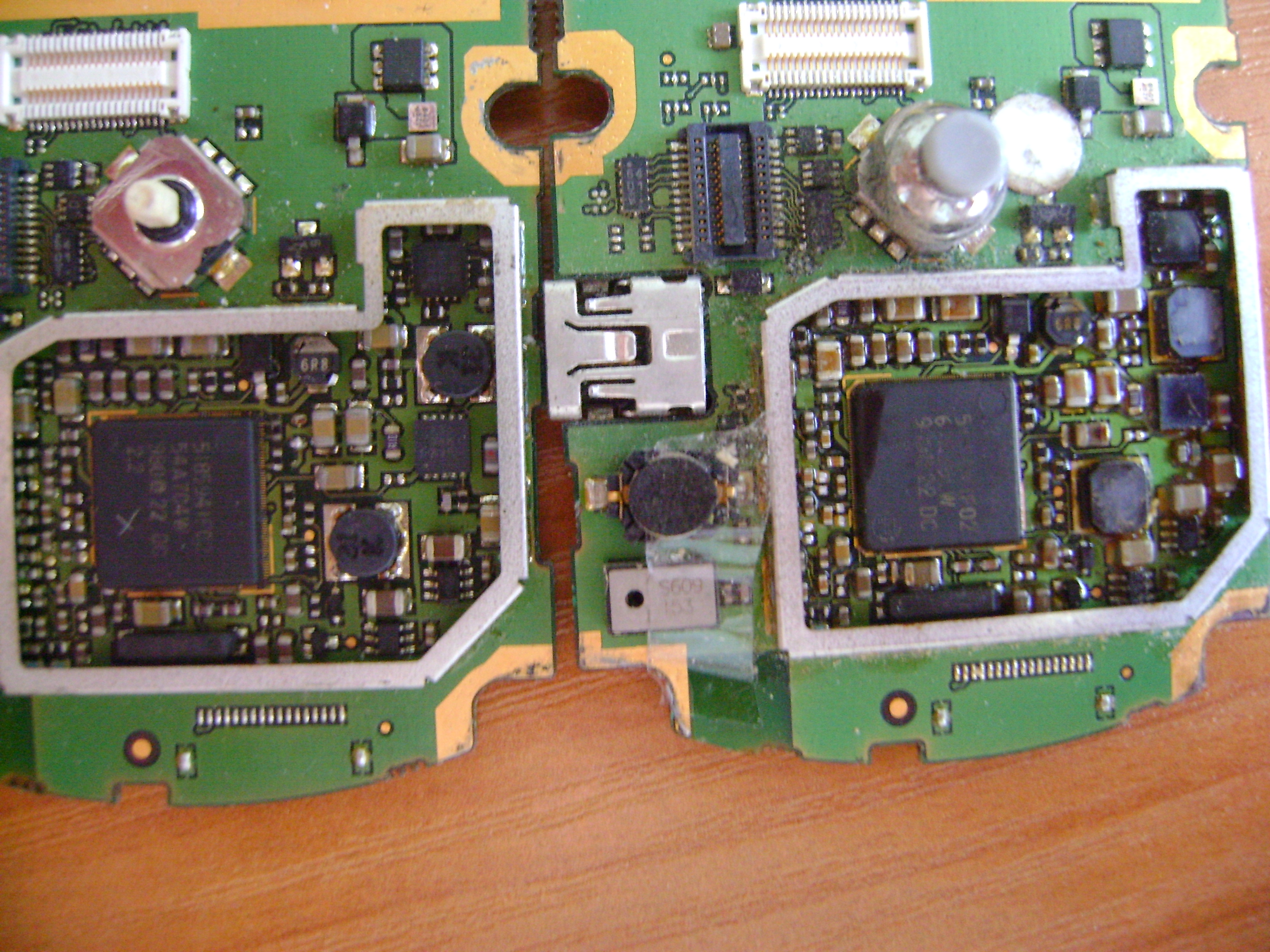

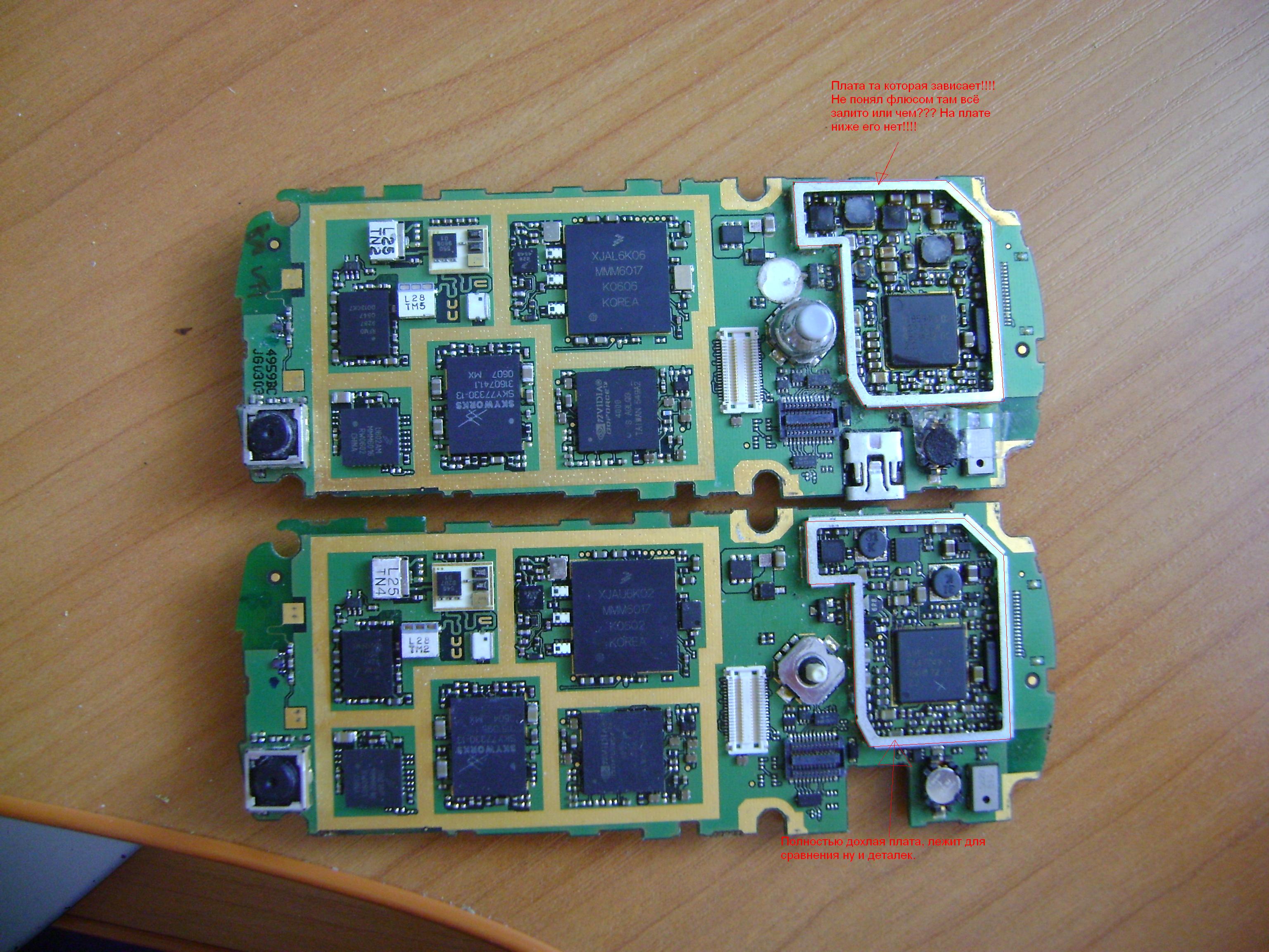

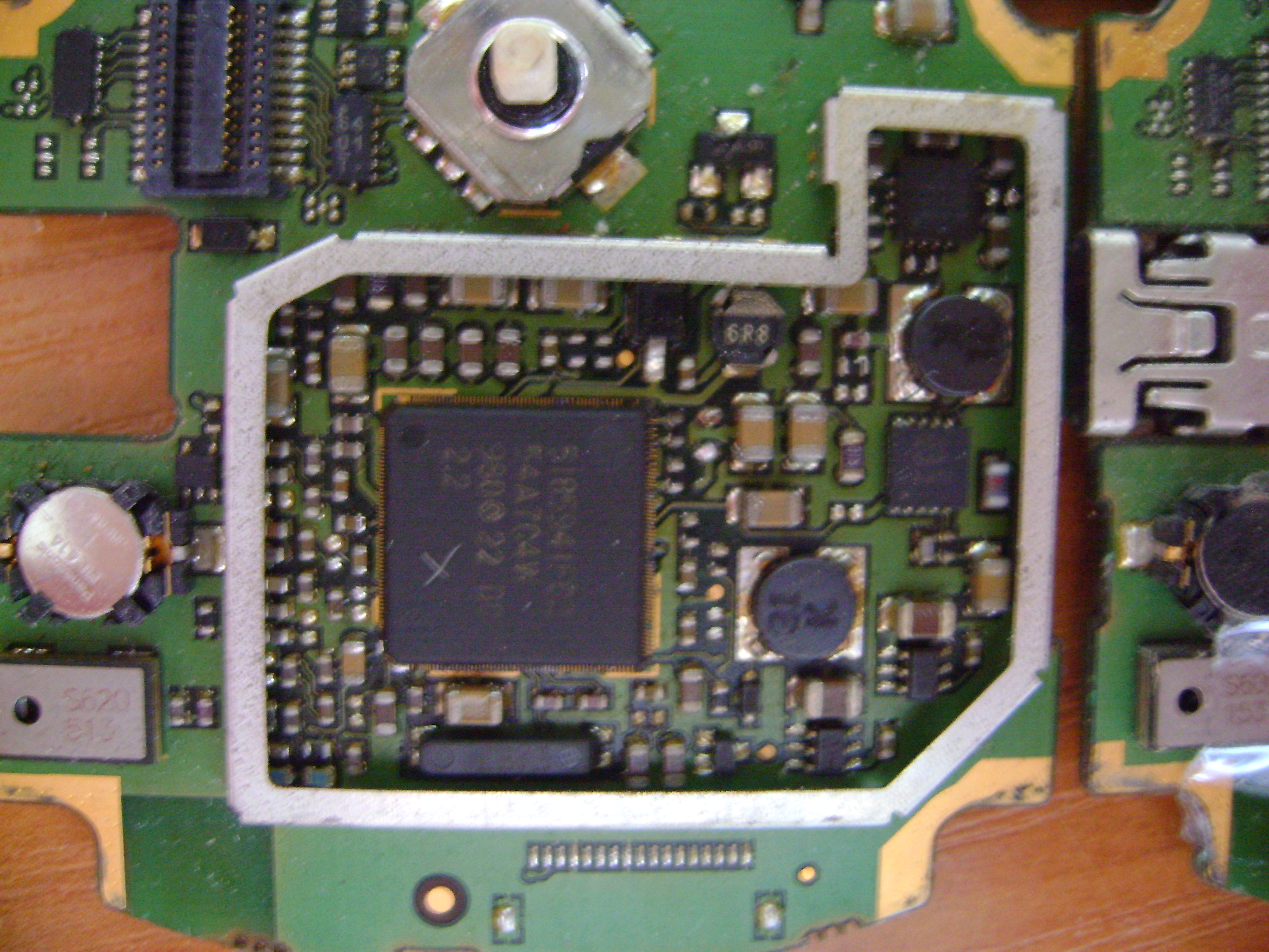

Вот глянь кое чё не могу понять:

BAZbIL, да, плата во флюсе, его уже жарили феном, так что скорее всего пятаки отваливаются на плате или на микрухе, ещё прогревать надо - если не поможет, значит бесполезно все это, его время пришло.
P.S. Мастер, котоый когда-то делал телефон невежа, от флюса не отмыть плату - стыдно.
