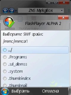

Итак, проведя одну бессонную ночь мне удалось портировать более/менее рабочий flash плеер для ZN5 и других моделей MOTOMAGX...
Его нужно доделывать, но я к сожалению не располагаю хорошим знанием C/C++ кода, так что прошу помощи у наших разработчиков.
Что на данный момент нужно реализовать:
1. Курсор. //Он работает, но его просто не видно (
2. Файл-Менеджер. //Для выбора проигрываемого swf файла. Тут думаю сложного ничего нет, файл открывается стандартно ./flashplayer ./файл.swf
3. Звук. // Его нет вообще... Вывод звука на GP2X отличается от того, как выводится звук у нас.. Нужно переделывать
В принципе этот плеер можно использовать для просмотра flash-роликов, на мой взгляд - скорость вполне нормальная.
Скриншоты:
Я думаю найдутся знающие люди, которые доведут плеер до релиза, тем более первый шаг уже сделан.. shuffle.gif

Протестировать АЛЬФА версию плеера вы можете уже сейчас!
Для изменения проигрываемого ролика вам придётся пока править скрипт run.sh следующим образом:
exec $mypath/fp2x.gpe $mypath/имя_файла.swf

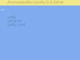

EXL: Всё таки охота удобный ФМ подобный этому:

Hi EXL,
replace the ShowRadio for z6.
I have it on the Z6 but when I select one not play swf
EXL: Share log..
worked thanks,
change the GUI file
#!/bin/sh
mypath=${0%/*}
LIBDIR1=/ezxlocal/download/mystuff/games/lib
LIBDIR2=/mmc/mmca1/.games/.lib
LIBDIR3=/mmc/mmca1/.system/lib
export LD_LIBRARY_PATH=$LD_LIBRARY_PATH:$LIBDIR1:$LIBDIR2:$LIBDIR3
#export SDL_QT_INVERT_ROTATION=1
export HOME=$mypath
export IDIRNAME=`busybox dirname "$2"`
export DIRNAME=`busybox dirname "$0"`
LS=`ls -a | sed -e "/^\.$/d" | sed -e "/^\..$/d" | sed s/\ /~/g`
$mypath/showRadio "FlashPlayer ALPHA 2" "Seleccionar Archivo SWF: $IFS`pwd`" "../" $LS
RADIORES=$?
if [ $RADIORES -eq 0 ]
then
exit 0
elif [ $RADIORES -eq 1 ]
then
cd ../
exec $0
else
let n=$RADIORES-1
CD=`ls -a | sed -e "/^\.$/d" | sed -e "/^\..$/d" | sed -n $n\p`
if [ -d "$CD" ]
then
cd "$CD"
exec $0
else
export IFILENAME="$CD"
export ZDIRNAME=`pwd`
exec "$DIRNAME"/fp2x.gpe $CD
fi
fi
And Works
