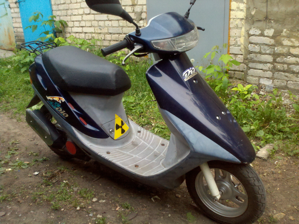

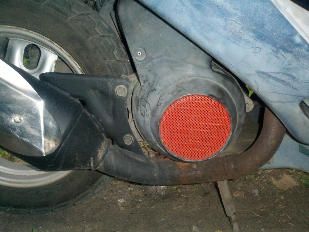

сообщение 8.6.2011, 13:46
Модель телефона: 90-60-90
финишировал

Цитата(BALU @ 8.6.2011, 16:46) *
финишировал
Красиво конечно, но я бы тебе такого не посоветовал. Так как решёткой ты затрудняешь , циркуляцию воздуха, который охлаждает двигатель. А перегреть 2т двигатель, как два пальца об асфальт. Лучше поставь туда лопух, тем самым ты улучшишь охлаждение и продлишь ресурс двигателя.

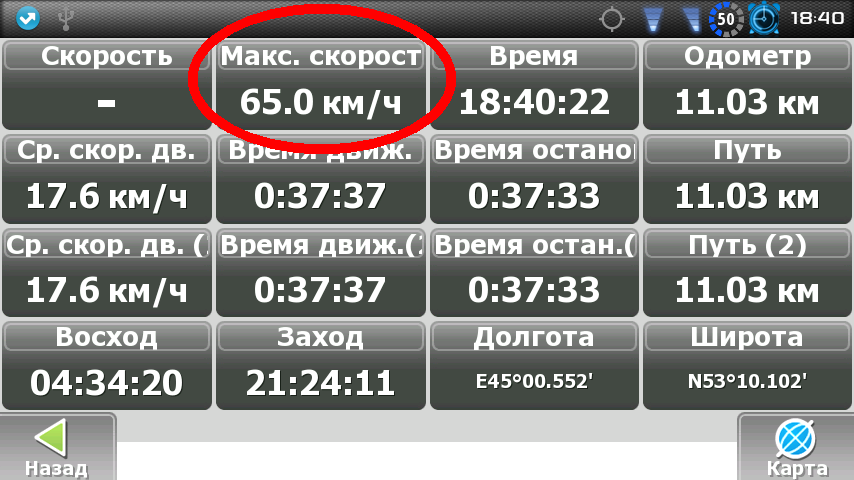

сообщение 9.6.2011, 14:41
Цитата(igoripp @ 9.6.2011, 13:55) *
Ребят, я уже 4 года за рулем скутера, пусть мои слова будут const: японский спидометр не врет. Скутер едет ровно 60, и ни км больше. Это и есть глушилка, то есть в коммутаторе, который на высоких оборотах перестает давать искру и в вариаторе есть шайба. Это сток, по этому он и не едет больше 60. В документах написано 2,2 литра на 100 км, в реале 2,6 примерно. То что 5 литров, это как же надо 49 кубовому двигателю работать, что б такой расход был? Не надо сравнивать китайское барахло с японским качеством, тем более с honda.
Добавлено позже (9.6.2011, 13:56):
Сегодня сдал математику на 5)
вот специально сделал замер навителом
У тебя они уже сняты, так как ограничение скорости для 49сс в Японии 45 км/ч. И с этим у них очень строго. Ты максимальные обороты движка замерял?
