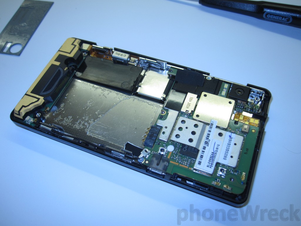

Да, да. Именно в области этой пластинки возле камеры и происходит сильный нагрев, что признаться, меня немного беспокоит.
Судя по изображению из темы по разборке Drod'а, в этом месте находится процессор.
