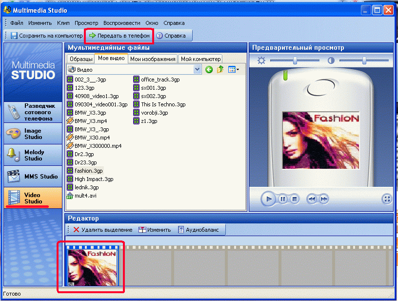

Xlimit
Не горит зеленая стрелочка передачи в телефон...
Ммм, чтобы эта кнопка стала активной (= "горит") надо перенести файл *.avi или *.3gp (небольшого размера) на панель "Редактор", после этого стрелочка "загорится" кнопка с зеленой стрелочкой. См. вложенные рисунки.
Если это был файл формата AVI, то после нажатия на кнопку "Перенести в телефон" начнется процесс конвертирования видео и аудио дорожки и с последующей заливкой в телефон.

Xlimit
сообщение 19.3.2005, 19:25
MotoGirl
Регистрация: 18.3.2005
Из: Киев
Пользователь №: 39 060
Модель телефона: motorola c650
Рейтинг: 41
dvMax: ОГРОМНОЕ СПАСИБО!!!!!!!!!!!!!!!!!!!!!!!!!!!!!!!!!!!!!

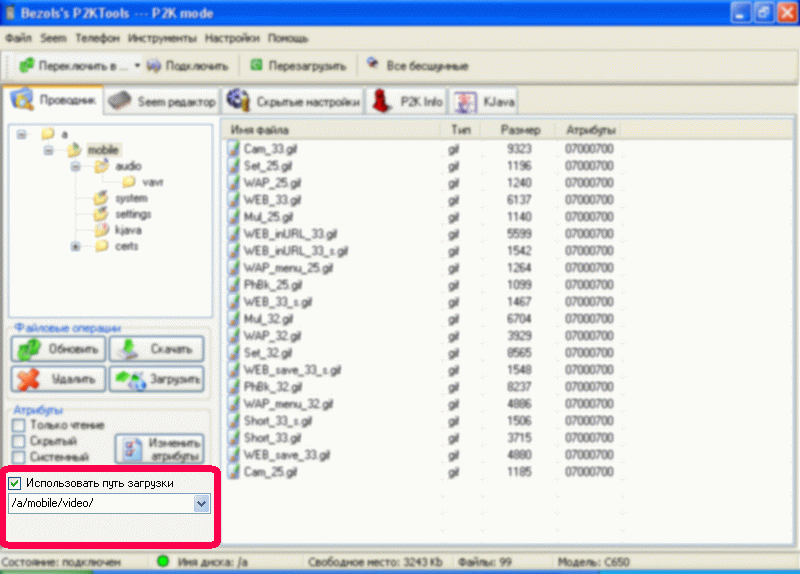

У мкня проблема!
Я удалил из телефона (с650) все видухи и теперь после чательного поиска не смог найти папку "Видео" на мобильнике..то есть в самом мобильнике она есть и работает нормально...а в менеджере ее нигде нет..( пользуюсь p2kman)..помогите плизз!
заранее большое спасибо!
dimichxp
сообщение 7.4.2005, 4:28
Сообщений: 639
Регистрация: 8.2.2005
Из: г. Иркутск
Пользователь №: 36 596
Модель телефона: zn5, e8
Прошивка: 00.28I, 02.07R
Рейтинг: 500
Если папка пустая, то она не показывается. Просто укажи путь загрузки /a/mobile/video и загружай видео файл. Папка появится.
direfein
сообщение 7.4.2005, 13:16
Сообщений: 24

dimichxp,
я не нашел в менеджере, как прописывать путь закачиваемому файлу...есть тока кнопка PC>>Phone..при ее нажатии файл кидается в текущий подкатолог..поясни чо к чему blink.gif

direfein
Ясно, у Вас P2KMan, попробуйте залить видео через программу P2KTools, см. вложенный рисунок
dimichxp
сообщение 7.4.2005, 13:52
Сообщений: 639
Из: г. Иркутск
Рейтинг: 500
direfein,
Я рекомендую поставить P2KTools, написанную Bezols'ом. скачать можно с сайта http://p2ktools.motofan.ru

Как то я решил, "почистить" телефон от всякой мути что у меня накопилась. Ну и удалил всё видео какое у меня было. Теперь тулз не видит папку видео, из-за того что она пустая, а я нашёл прикольную темку!
Короче помогите её туда закачать...
Alesha_Pl
сообщение 23.5.2005, 6:48
Сообщений: 986
Регистрация: 19.5.2005
Из: Россия, г.Петрозаводск
Пользователь №: 42 716
Прошивка: 49R+EP1+EP2
Рейтинг: 681
Надо указать путь загрузки (есть такая возможность в тулзе). И после загрузки файла видео папка появится.
gromozega
сообщение 23.5.2005, 6:50
Сообщений: 506
Регистрация: 8.10.2004
Из: Украина, г.Алчевск
Пользователь №: 15 756
Модель телефона: V635+V980
Прошивка: меняется
Рейтинг: 89
в тулсе есть строка с адресом поставь галку и выбери тебе нужную. кнопка поиска тебе за чем???
okiya
сообщение 23.5.2005, 8:58
MotoGirl
Сообщений: 346
Регистрация: 13.1.2005
Из: столица Нижний :)
Пользователь №: 33 893
Модель телефона: c332-c650-e398
Прошивка: ...
Рейтинг: 67
Johny B.,
Строка "Указать путь загрузки": Путь следующий: /a/mobile/video
