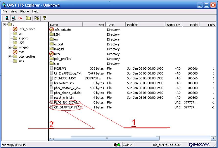

Способ второй:
Этот способ уже действительно позволяет разлочить модем. Качаешь Qualcomm Product Support Tools – это сервисный софт от Qualcom (http://www.x-drivers.ru/catalog/flash/mobile_phones/companies/qualcomm/models/qpst/12051.html). Устанавливаешь, Запускаешь утилитку QPST Configuration, тыкаешь кнопку ADD NEW PORT в появившемся окошке находишь COM номер порта-USB/QC Diagnostic, нажимаешь ОК. В списке портов должен появится добавленный порт. Закрываешь прогу. Из этого пакета теперь запускаешь утилитку EFS Explorer в появившемся окне Phone Selection выбираешь порт который был ранее добавлен в конфигураторе, тыкаешь ОК дожидаешься окончания соединения. Все доступ к файловой системе модема получен. Теперь достаточно удалить файл под цифрой 1 и модем потеряет свою привязанность к родному софту. Если хочется чтобы устройство при втыкании в комп сразу определялось как модем а не виртуальный юсб сидиром то нужно удалить файл под номером 2. Удаляем выбранные файлы и закрываем прогу. Все. Пользуйтесь на здоровье, и никаких там в личку пиши или т.п. ;-)

2 подопотых образца (mf 626 и mf100 от БлюЛайна) удалось отучить от сердечной привязонности к родной сети сносом 2 файлов CD_STARTUP_FLAG и FLAG_NO_DOWNLOAD, собственно как и писала julia230987, даже шить не пришлось, в качестве замены БИДу пользовал 3gModemMeneger 2.5.7 с дровами от того же БлюЛайна без каких либо изменений0
