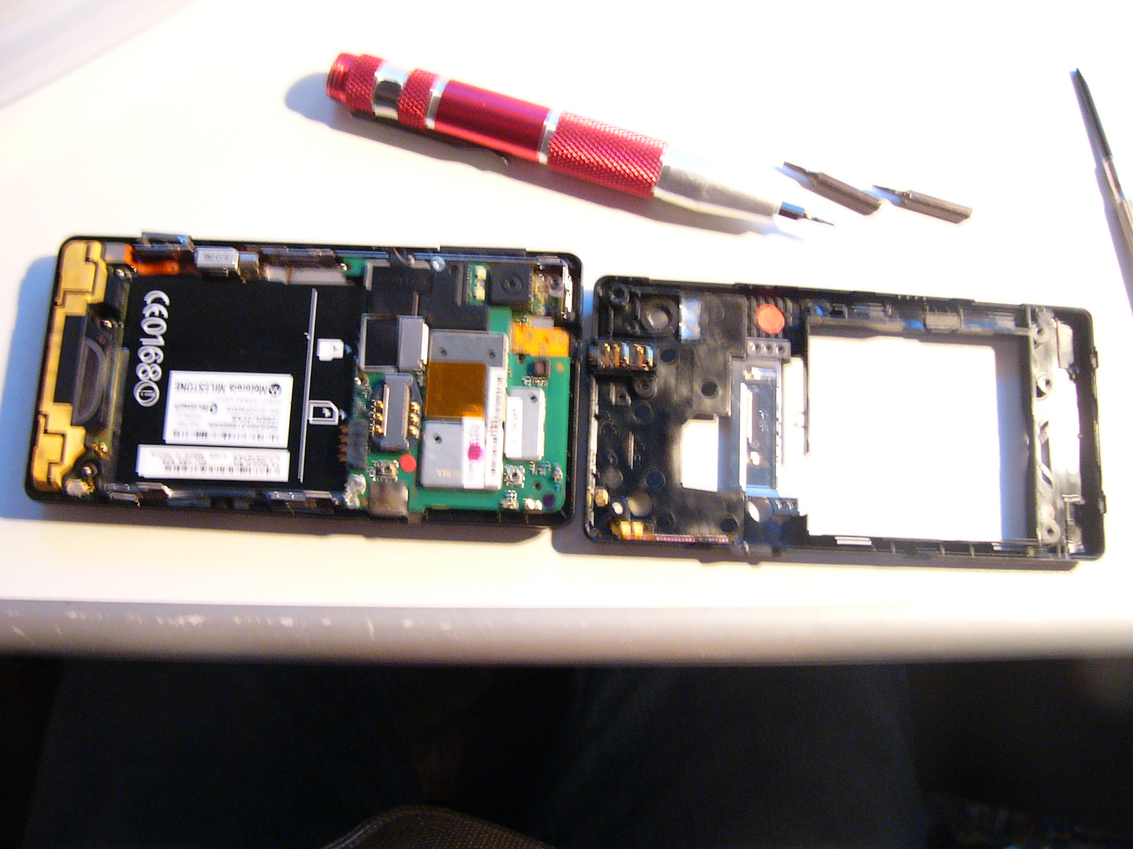

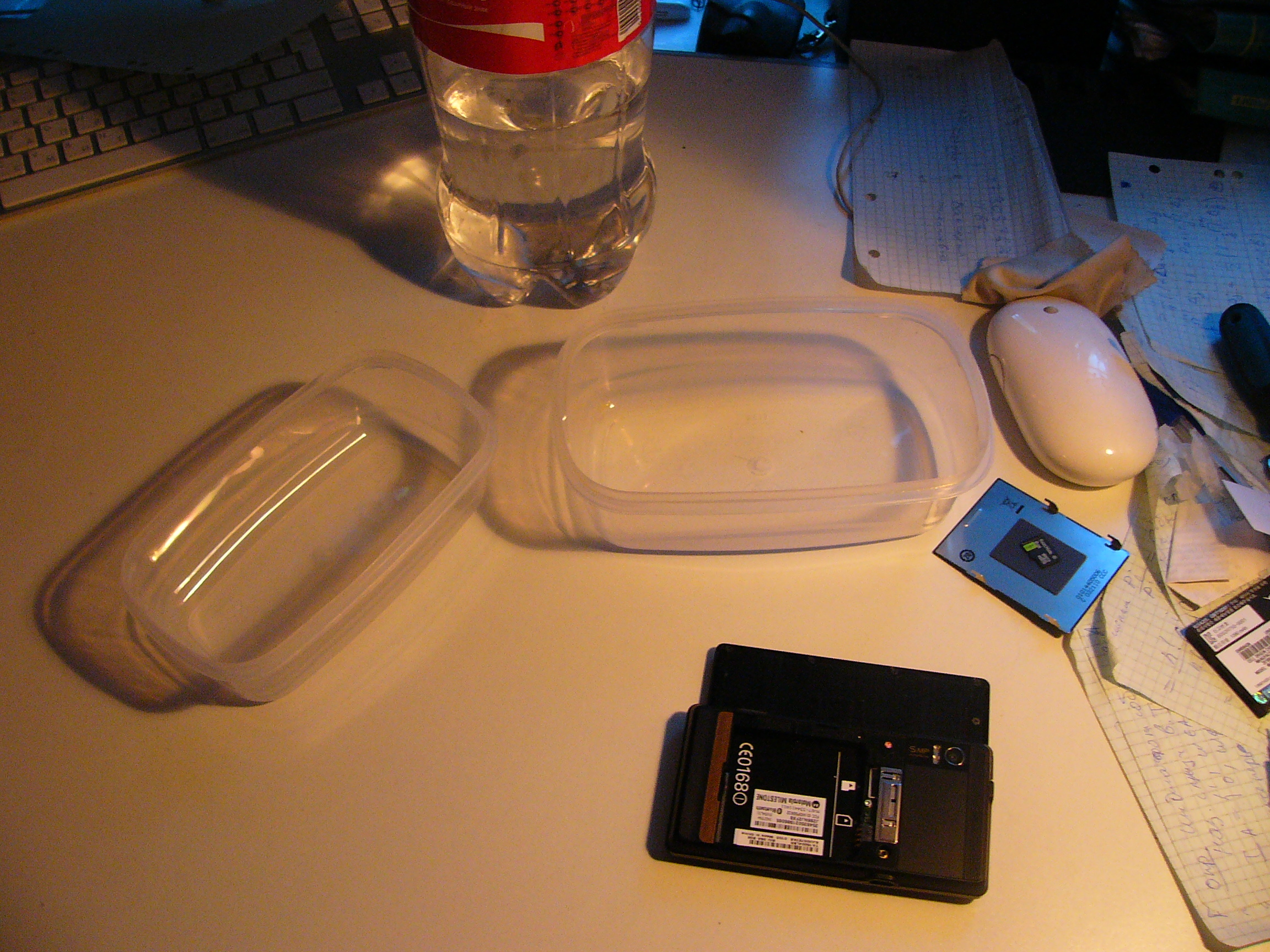

Разбор Moto Milestone (нижняя часть)
Все действия производятся на свой страх и риск. И при разборе вы теряете гарантию

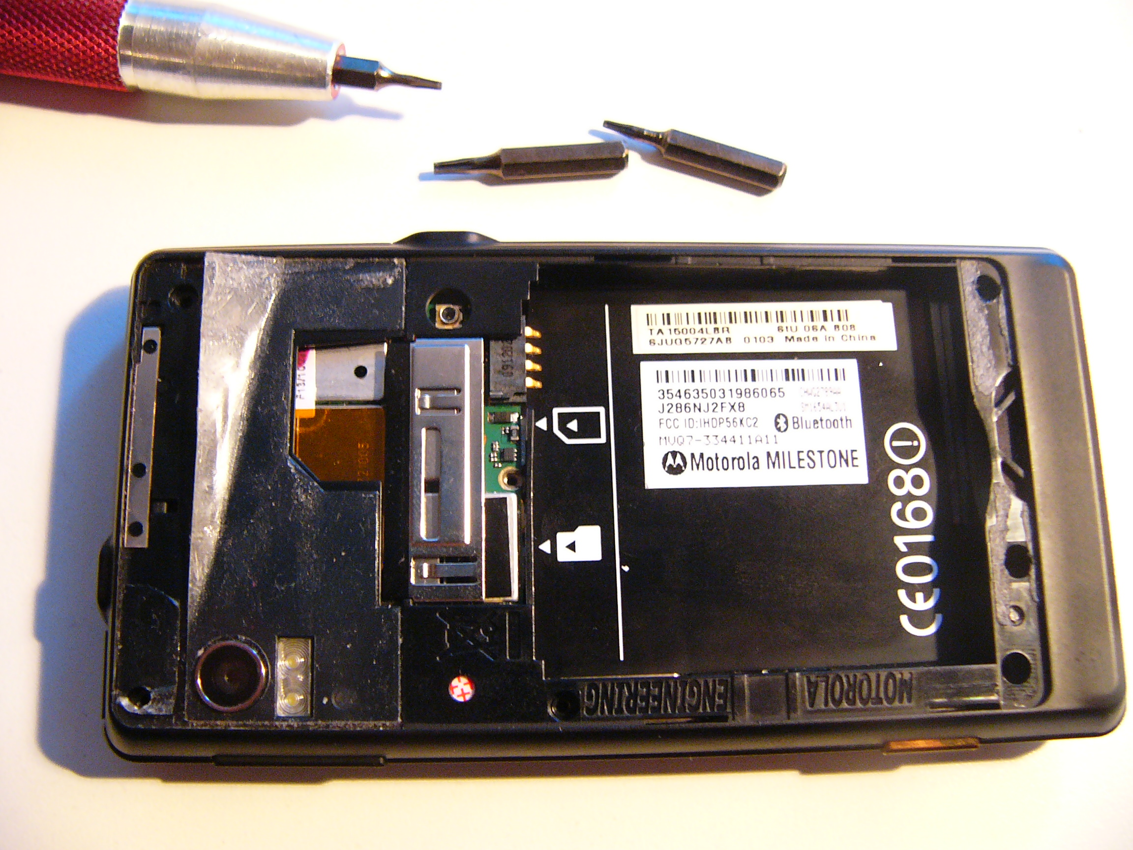

Вот мы имеем аппарат для разбора. Извлекаем из него SIM-ку, флешку и аккумулятор. Нам потребуется отвертка T5 и чтонить мягкое/тонкое (медиатр или тп.. можно ногтями smile.gif )

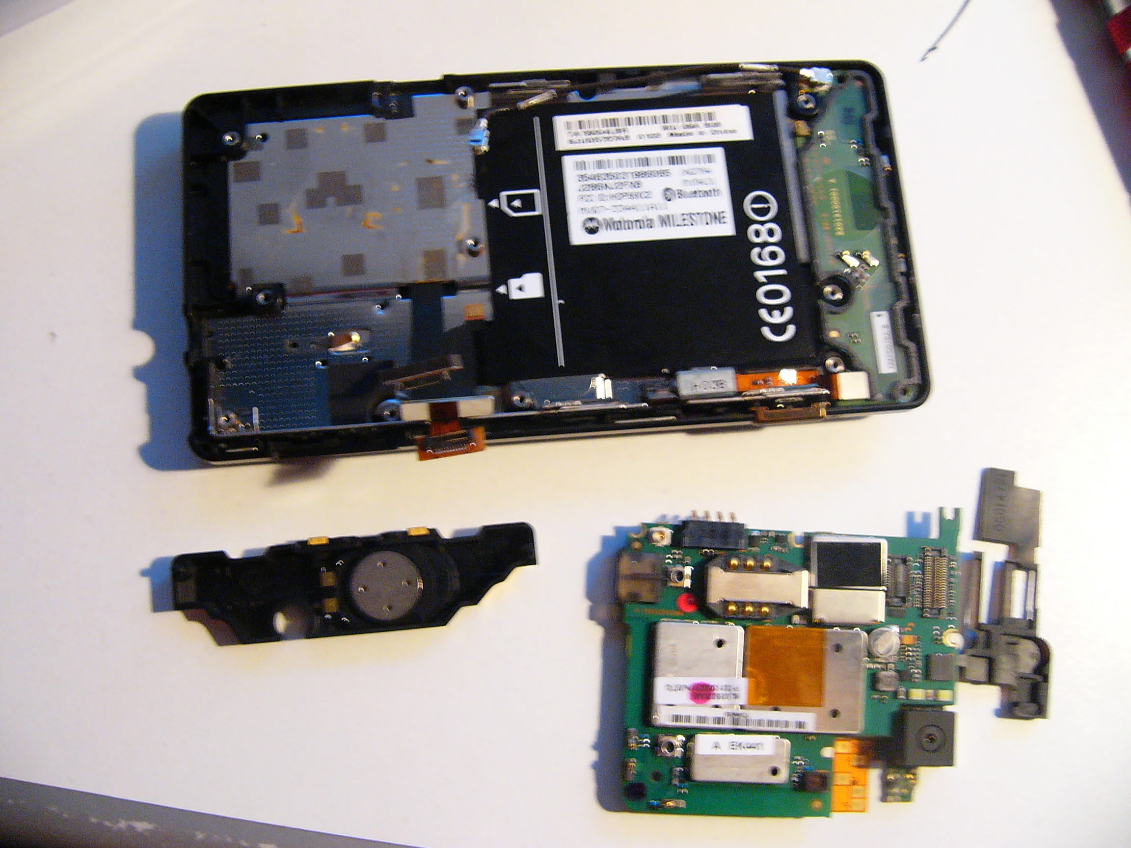

1. Аккуратно снимем два кусочка пластика слева (они посажены на клей) . Сначала самый левый, потом тот что с камерой. Рекомендую быть предельно нежным и аккуратным ибо пластик там хрупкий, может лопнуть. После так же аккуратно отклеиваем золотую решёточку справа.
После откручиваем все видимые болты. Сверху три болта, посередине два и внизу три. Кстати для справки - чёрные болты держат корпусы а светые основную плату.
2. После аккуратненько снимаем верхнюю чатсть (лучше начать с порта USB, будет удобнее wink.gif )

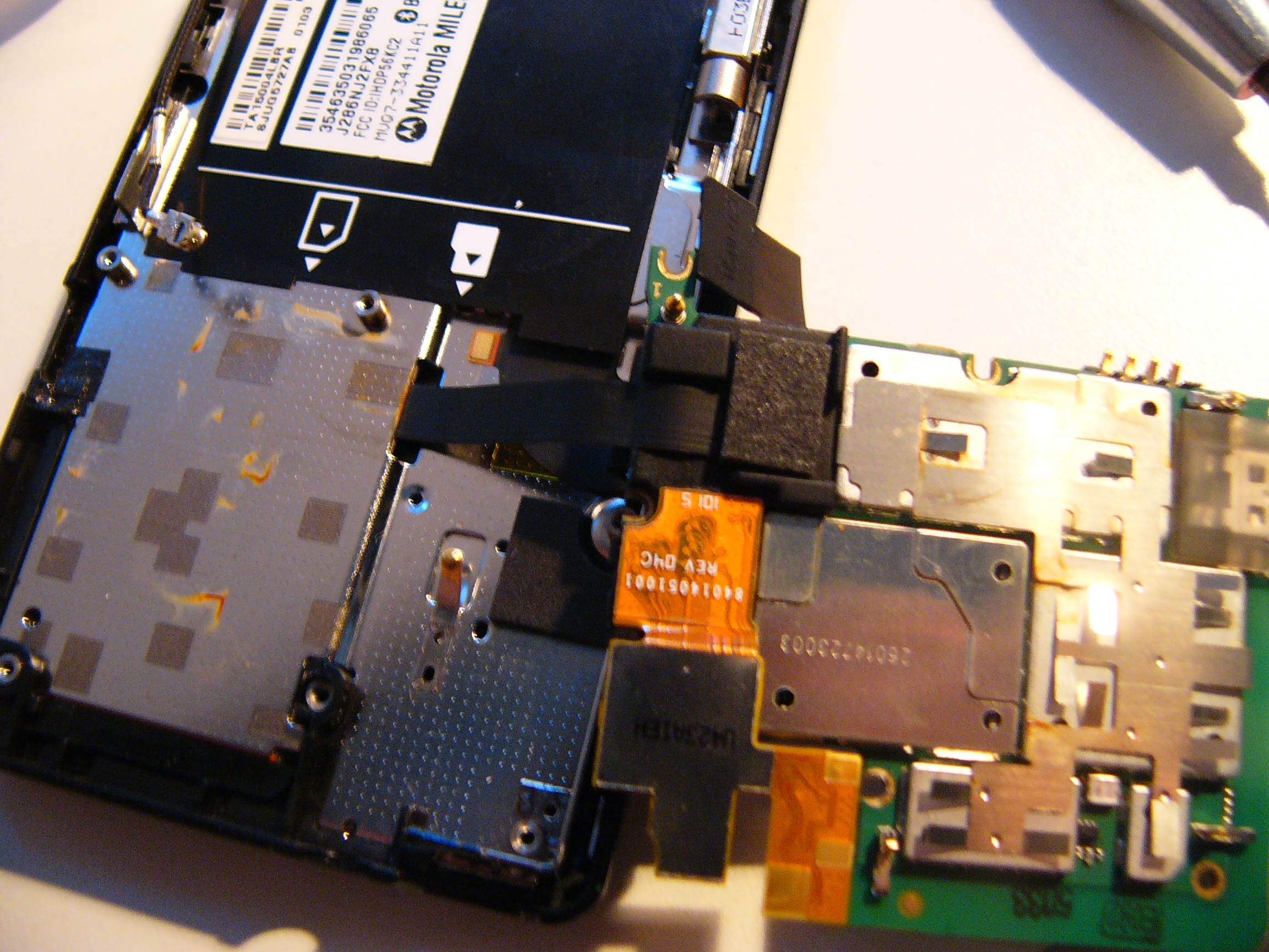

И видим сию картину маслом. Откладываем кнопки включения, громкости и камеры чтобы не потерять. Так же снимаем блок с динамиком и провод антены. (маленький тоненький, на фото снизу)
3. Теперь отключаем все шлейфа от основной платы. Сверху у нас два шлейфа (од резиночкой и один под другим)

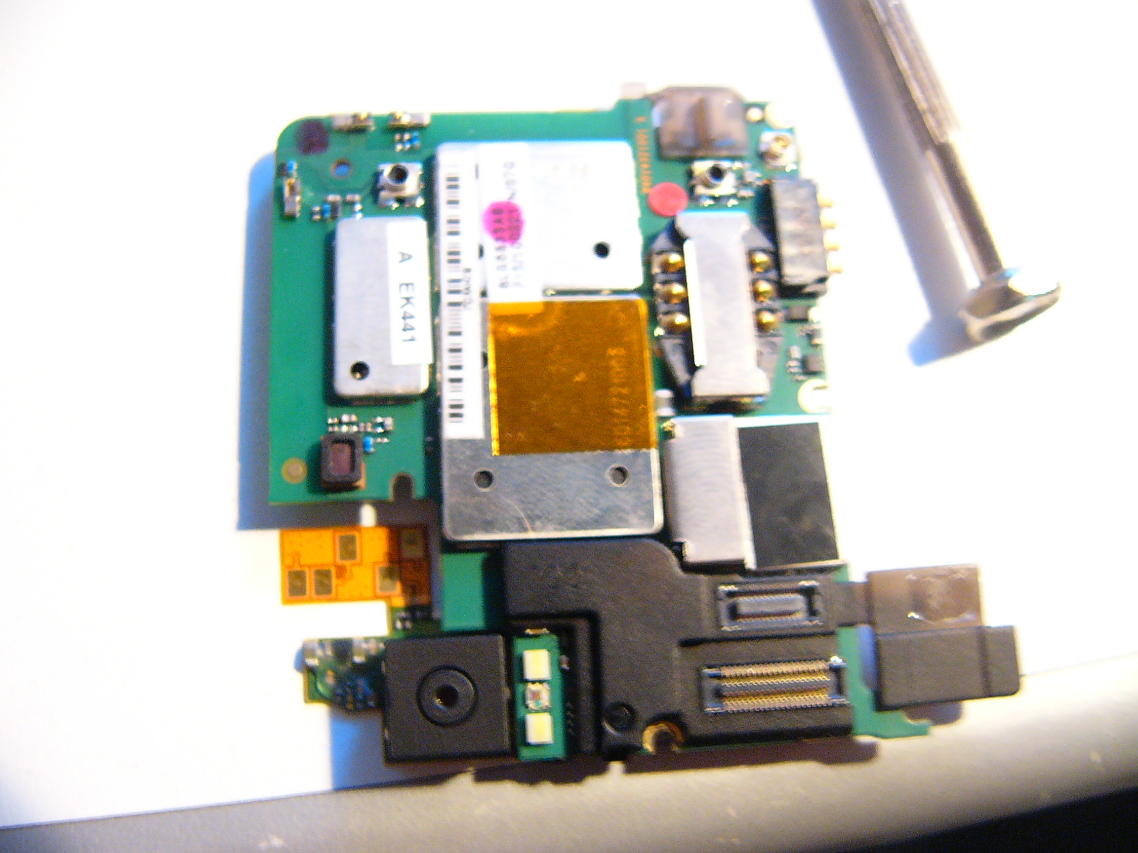

И снизу два один к слайду, второй шлейф камеры

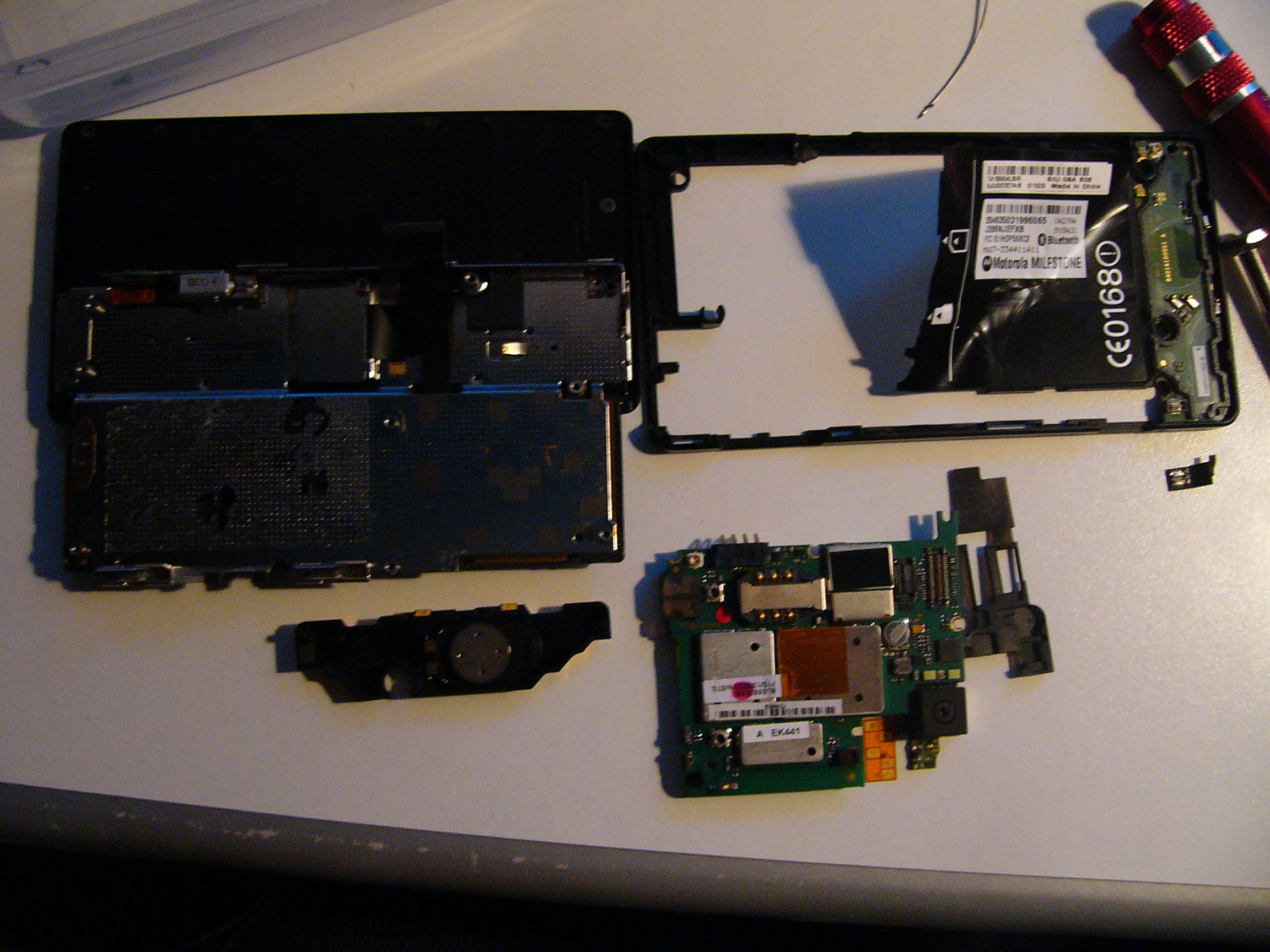

И в результате имеем сей вид.

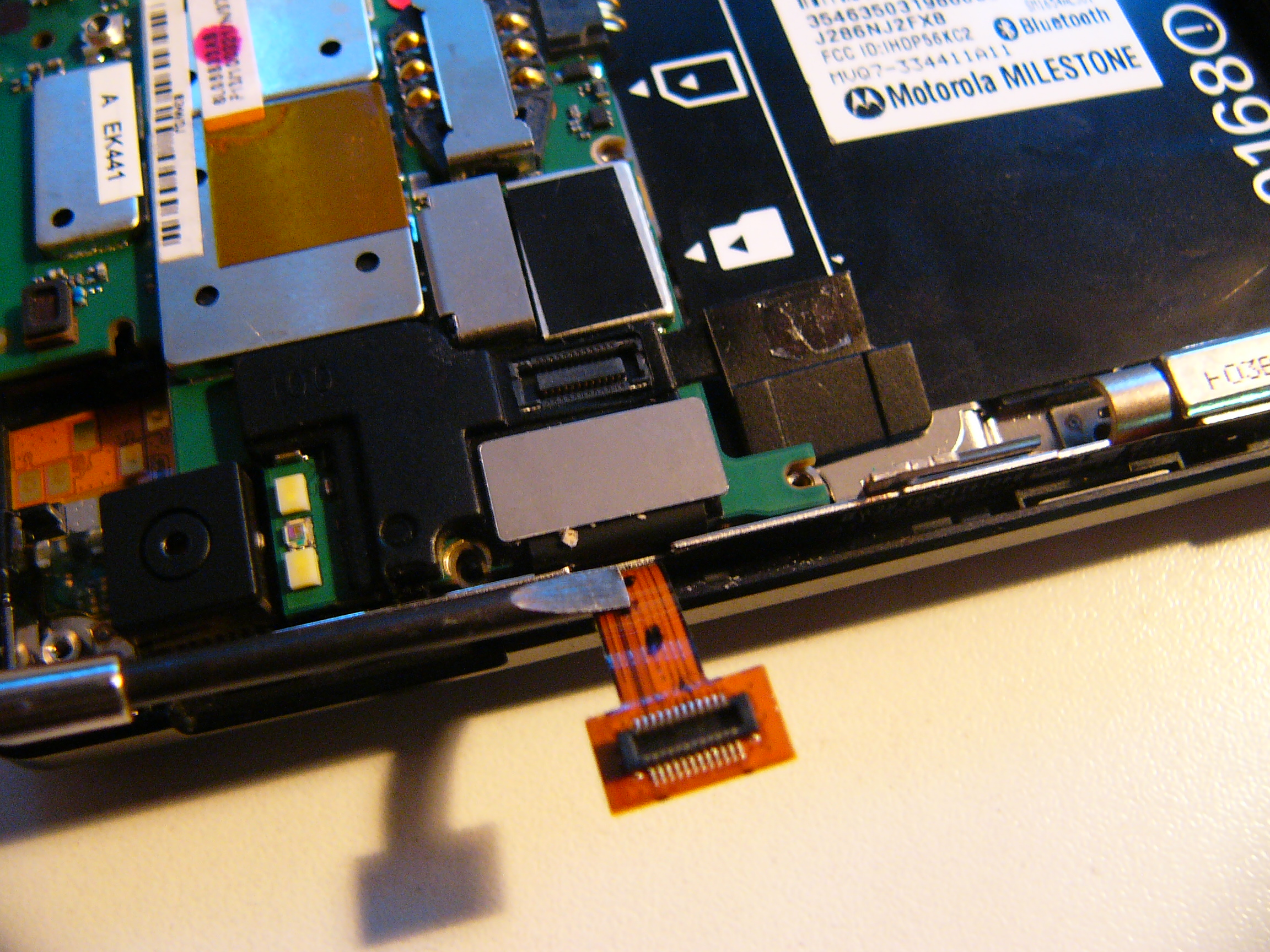

5. Пjд конец можно снять обод клавиатуры (если кому надо). В первую очередь оключаем шлейф вибры! Потом снимаем его сверху и побокам и послен снимаем через низ. И в получаем:
Вспем спасибо за внимаение.
Ман будет доработан в течении пары дней& если видите ошибки/не точности - сообщайте. (Модераторам - при желании можете выделить в отдельную тему wink.gif )
