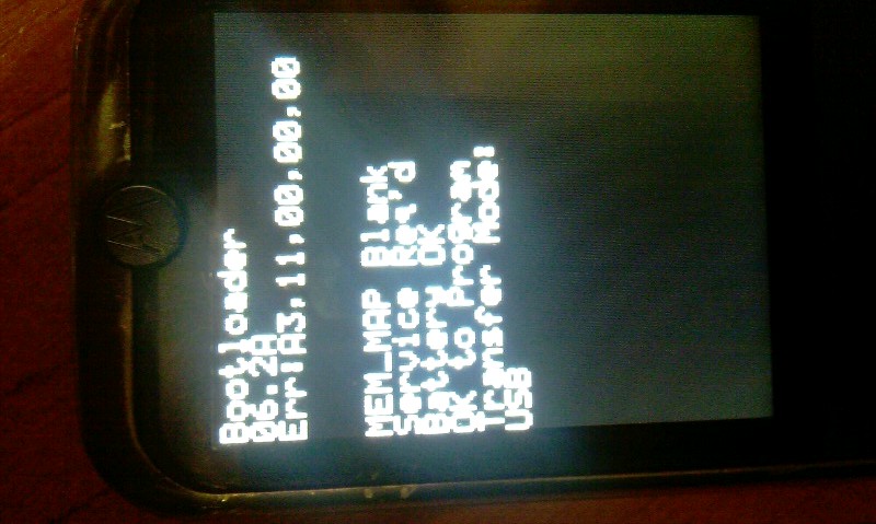

Lэkar
сообщение 14.2.2011, 18:24
Сообщений: 62
Регистрация: 25.2.2008
Пользователь №: 164 729
Модель телефона: А3100
Вот такая ошибка. Выложенные в шапке методы не помогли, что делать?Прикрепленное изображение
Art
сообщение 14.2.2011, 19:28
Walk of life
Сообщений: 794
Регистрация: 4.10.2005
Из: Череповец
Пользователь №: 53 496
Модель телефона: Moto Z Force
хорошо
Рейтинг: 335
Lэkar, чем до этого прошивал? какой прошивкой? поставь для начала бут но РСА, потом попробуй прошить мод или же стандартную.
Прикрепленный файл zn5_062a_NoRSA.7z   ( 126.59 килобайт ) Кол-во скачиваний: 236
