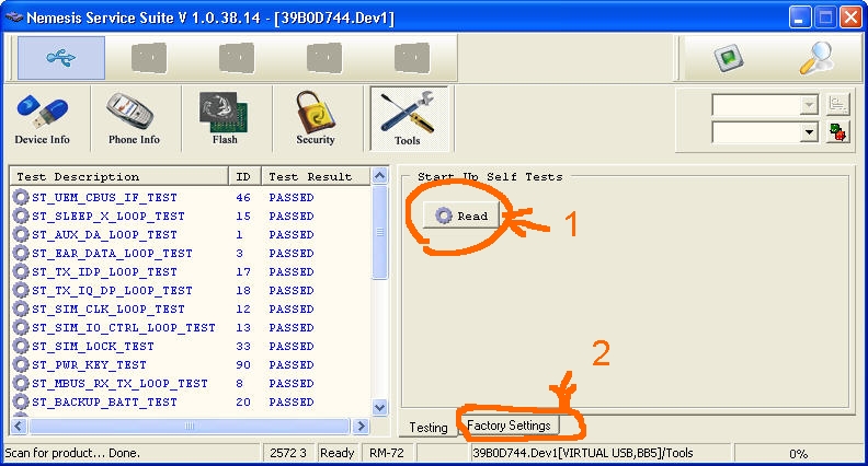

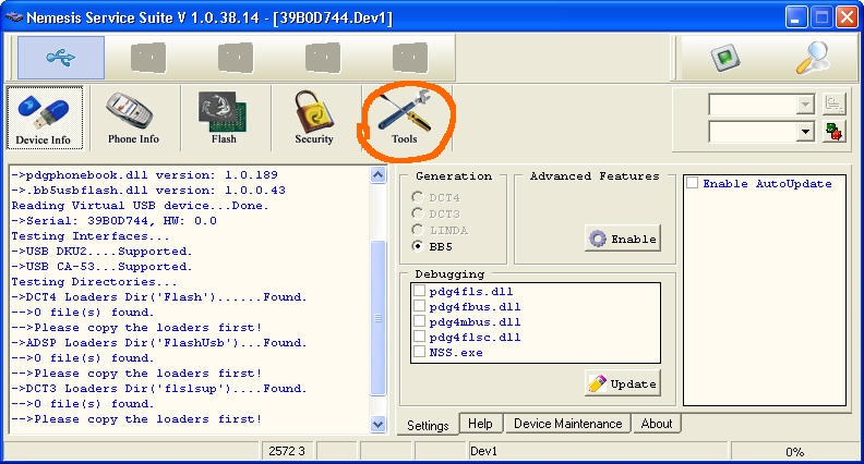

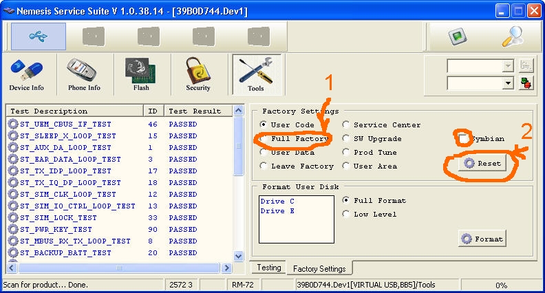

Значит грузим програму Nemesis Service Suite, в архиве есть необходимый драйвер который необходимо установить. (Внимание! Если на компе установлены другие версии драйверов нокии их необходимо полностью удалить, а затем устанавливать приложенный!)
Установили прогу и драйвер, теперь подключаем телефон (я для конекта 6230i использовал кабель С-53), когда комп установил дивайс следуем по картинкам:
1) Прикрепленное изображение
2)Прикрепленное изображение
3)Прикрепленное изображение
Если ваш тел на симбе то ставим галочку как показано на скрине, если нет то галочку не ставим.
4)Прикрепленное изображение
Все, коди обнулены до стандартных тобиш 000000 и 1234.
