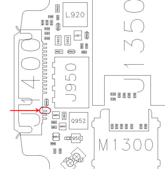

если кто-то знает куда видет средний контакт, киньте пожалуйста ссылку на фотку, или електрическую схему, чтобы можно было сделать перемычку, а то всегда при подключении зарядного устройства пишет "зарядка невозможна"
это не проблема в акамуляторе, говорю вам сразу, это на 100%
розобрал телефон и увидел что от сильного нажатия на зарядку у меня поотрывались контакты на зарядку, ну + и - я припаял, а вот средний вывод мне не удалось, так как насамой плате нет контакта, видемо он остался на ножке гнезда cry.gif

Во держи, мне помогло. https://forum.motofan.ru/index.php?act=Attach&type=post&id=227185
Добавлено позже (20.7.2010, 1:10):
Только надо будет отрывать стекляху фл1400 и ставить перемычки. Она находится в самом низу платы под клавой, смотри по схеме.

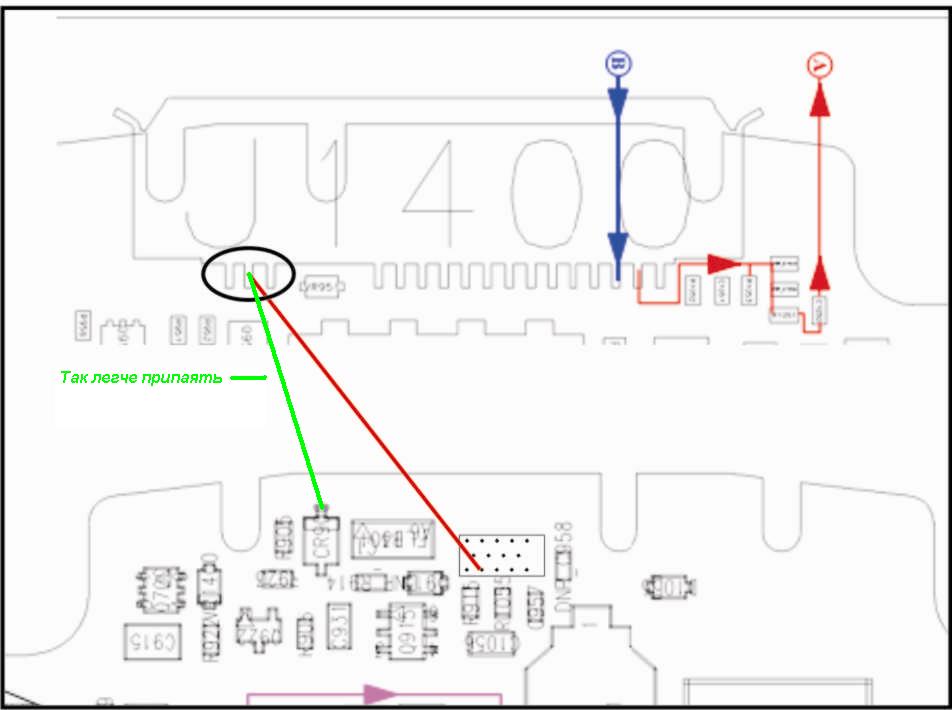

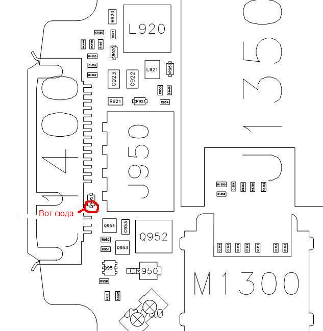

у меня проблема подобна этой,только другой контакт вырван с корнем.кто и что может посоветовать и подсказать?я так понял что это плюс вырван,но где можно законектить его не знаю helpsmilie.gif

Попробуй кинуть прям на сам контакт на плате, к которому соприкасается + батареи. Должно заряжать!
Так, лучше не делай, есть возможность, что-то спалить!!!
Лучше припаяй оторванный контакт "+" к ножке резистора(см. ниже схему), вроде должно работать(судя по схеме).Только паяй аккуратно!!!
