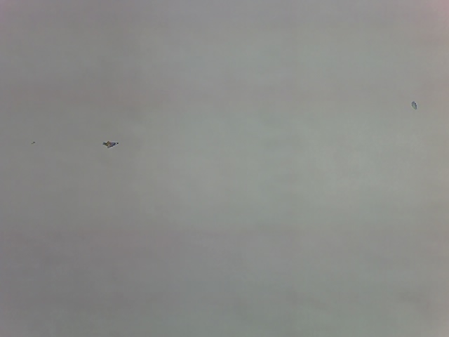

После смены корпуса столкнулся вот с таким дефектом
Полоска на фотографии - это просто провод.
Помечать не стал т.к. дефект сразу бросается в глаза.
При зуме 2x и 4x дефекта нету.
Вопрос: Что это и как исправить?
PS: С видеокамерой та же самая байда.

Samy, у самого тоже самое. Началось пару месяцев назад. Даже не знаю почему cry.gif

На битые пиксели немного похоже. Хотя возможно пыль попала под или на линзу объектива камеры.Попробуй снять защитное стеклышко и без него сделать фотографию

А помоему на битые пиксели совсем не похоже) На сор похоже очень, пыль, или скорее более крупные частицы.

Открыл почистил контакты, снял защитное стекло с камеры, продул, снял пыль. Проблема осталась.
При нашем зуме(он у нас цифровой)телефон увеличивает изображение за счёт того, что крайние пиксели телефон убирает с изображения, а те которые остаются ближе к центру - растягивает на дисплей(получается фото с меньшим разрешением). По этому при зуме они пропадают только с фотографии(изображении), но остаются в действительности. Значит либо что-то с матрицей(что вряд ли, хотя возможно), либо с самой линзой объектива. Осмотри её через увелич.стекло на предмет каких либо дефектов, рассмотри и защитное стекло.
Скажи точнее, после чистки ты делал фото с защитным стеклом на объективе или без него???

пробуйте акуратно почистить объектив (линзу камеры и защитное стекло) ватной палочкой немного намоченой в спирту (купать не надо, чтоб ватка была влажная). Думаю поможет. Ето скорее всего пыль, а возможно и царапины на защитном стекле.

Без него.
Думаю что если б дело было в царапине или пыли, то эфект был бы не такой чёткий, а просто затемнение в некоторых зонах или размытая резкость
Добавлено позже (20.7.2010, 13:25):
Сделал снимок белой чистой бумаги с максимальной экспозицией для более контрастного цвета. Посмотрите внимательно
Видно 3 дефекта и сетку для крестиков-ноликов. У всех так или у меня что-то с железом?
Сделал контрольный снимок другой белой чистой бумаги с той же экспозицией
Освещение немного изменилось но поле для крестиков-ноликов осталось.

если на защитном стекле нет пыли и царапин то проблема в самом модуле камеры . только замена
