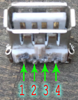

Гугл и Яндекс выдают всё время какие то схемы, я в них не шарю вообще. Вот прикрепляю фото гнезда USB с номерами контактов, скажите куда паять +, а куда - ?Прикрепленное изображение

Алег,как ты мини-USB паял?
1-й контакт "+", 4-й, тобиш последний "-" (земля, GND)
Там можно и метонод тыка подобрать, тебе нужны только 1 и 4 контакты
Читай тут http://cxem.net/comp/comp70.php

AlexKooper, посмотри пожалуйста на фотку которую я выше прикрепил и скажи куда паять +а куда -.

Спасибо ребята, сделал, работает :). Модераторы, закрываем тему!
