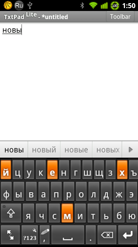

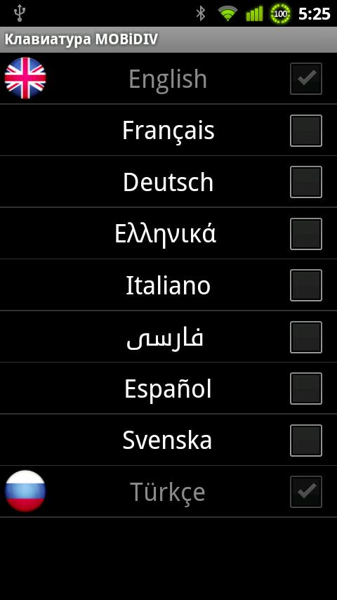

Запилил русский язык (и автоподстановку из сборки для 2.1) в клаву MOBIDiV из арабской прошивки ...
! Чтобы выбрать русский - выбирайте турецкий smile.gif ...
ps.gif Эта клава лучше, чем та, что была в 2.1 (появилось меню редактирования, как у TouchPal, например) ...

  • Версия из 2.1 (1.5.16), пропатченная под 2.2:
    Прикрепленный файл MobidivKeyboard.apk   ( 1.07 мегабайт ) Кол-во скачиваний: 100
  • Версия из 2.2 (2.0.53):
    Прикрепленный файл MOBiDIVKeyboard.apk   ( 1.61 мегабайт ) Кол-во скачиваний: 116
Чтобы в MOBiDIV появился русский язык, надо в /system/default.prop поменять ro.bidi.Russian=Off на ro.bidi.Russian=Available !!!
Выше оригинальный *.apk и русский словарь в отдельном пакете ...
ps.gif Кстати, клава версии 2.0.53 взаимодействует с выдвижной механической (на скрине можете видеть автоподстановку) !!!

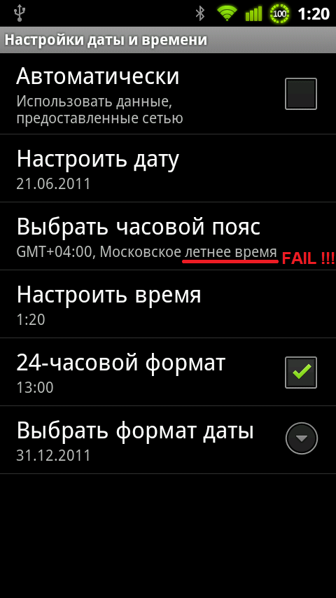

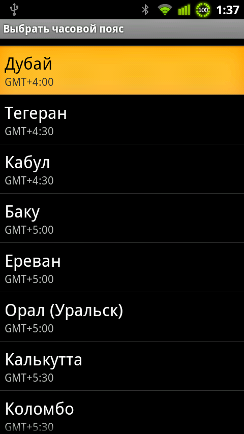

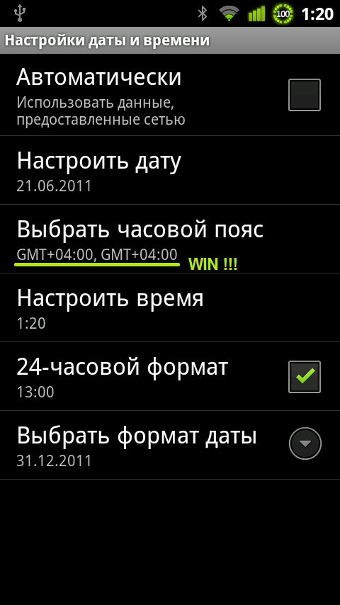

Как отключить автоматический переход на летнее время?
Прикрепленное изображение --> Прикрепленное изображение --> Прикрепленное изображение
Установите в настройках даты и времени телефона ту страну, в которой перевод на летнее время был отменен уже давно или вообще никогда не вводился, поэтому соответствующая информация в любом случае уже есть в прошивке.
Если в Вашей местности используется Московское время (GMT+04), то необходимо установить Тбилиси или Дубай;
Калининградская область (GMT+03) - Ирак (Багдад) или Кувейт;
Екатеринбургское время (GMT+06) - Бангладеш (Дакка), Бутан (Тхимпху), Киргизстан (Бишкек);
Омское время (GMT+07) - Таиланд (Бангкок);
Красноярское время (GMT+08) - Китай (Пекин);
Иркутское время (GMT+09) - Япония (Токио) или Корея (Сеул);
Якутское время (GMT+10) - Гуам (США) или Австралия (Брисбен);
Владивостокское время (GMT+11) - Новая Каледония, Соломоновы о-ва, Вануату;
Магаданское время (GMT+12) - Маршалловы о-ва (Маджуро).
ps.gif Значения можно подобрать самому (методика изложена в иллюстрациях выше: главное, чтобы не фигурировало словосочетание зимнее/летнее время) ...
Сообщение отредактировал Silent_Bob - 23.6.2011, 2:22

Alex_13
сообщение 21.6.2011, 9:30
Сообщений: 14
Регистрация: 21.6.2011
Пользователь №: 227 671
Модель телефона: Moto Milestone
Прошивка: Android 2.2.1 араб
Намучавшийся

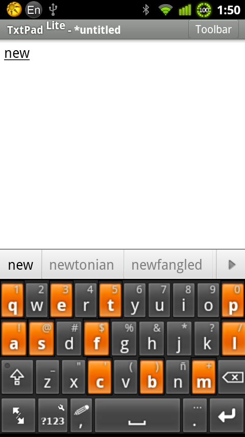

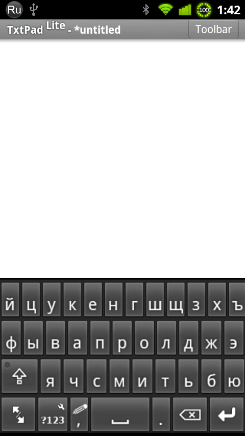

Ты сам должен поменять, иначе подобное даже не упоминалось бы...
Но как поменять если в настройках MOBiDIV клавы русского языка нет, а галочка в настройках андроид клавы ничего не меняет... РУССКИХ букв на клаве нет, а контакты на латинице в 2011 году - бред...
А RootExplorer файлы открывает только для просмотра а не редактирования... helpsmilie.gif
Silent_Bob
сообщение 21.6.2011, 10:25
Городской партизан
Сообщений: 3 590
Регистрация: 6.2.2008
Пользователь №: 162 603
Рейтинг: 807
FACEPALM
Ты скрины видел, у всех все есть ?!.
Вот, эксклюзивкно для тебя: клава, где вместо турецкого - русский (а вообще-то, по хорошему надо исправить конфиг, а не заниматься русско-турецкой ерундой) ...
ps.gif Не редактирует, потому-что надо сначала кнопку Mount R/W, находясь в папке /system нажать ... А вообще-то, в новом руссификаторе всё сделано за тебя !!!
Сообщение отредактировал Silent_Bob - 21.6.2011, 11:02
