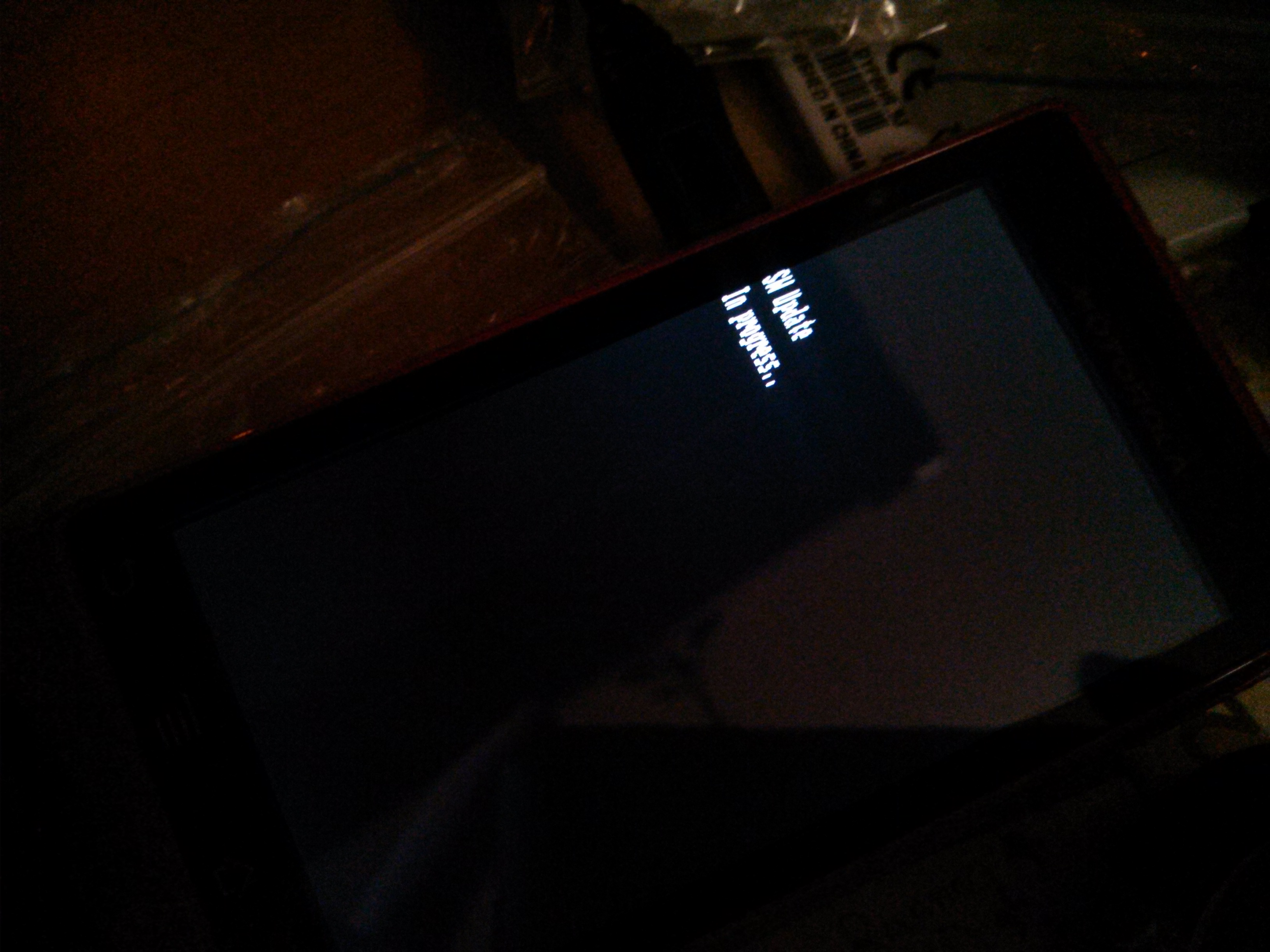

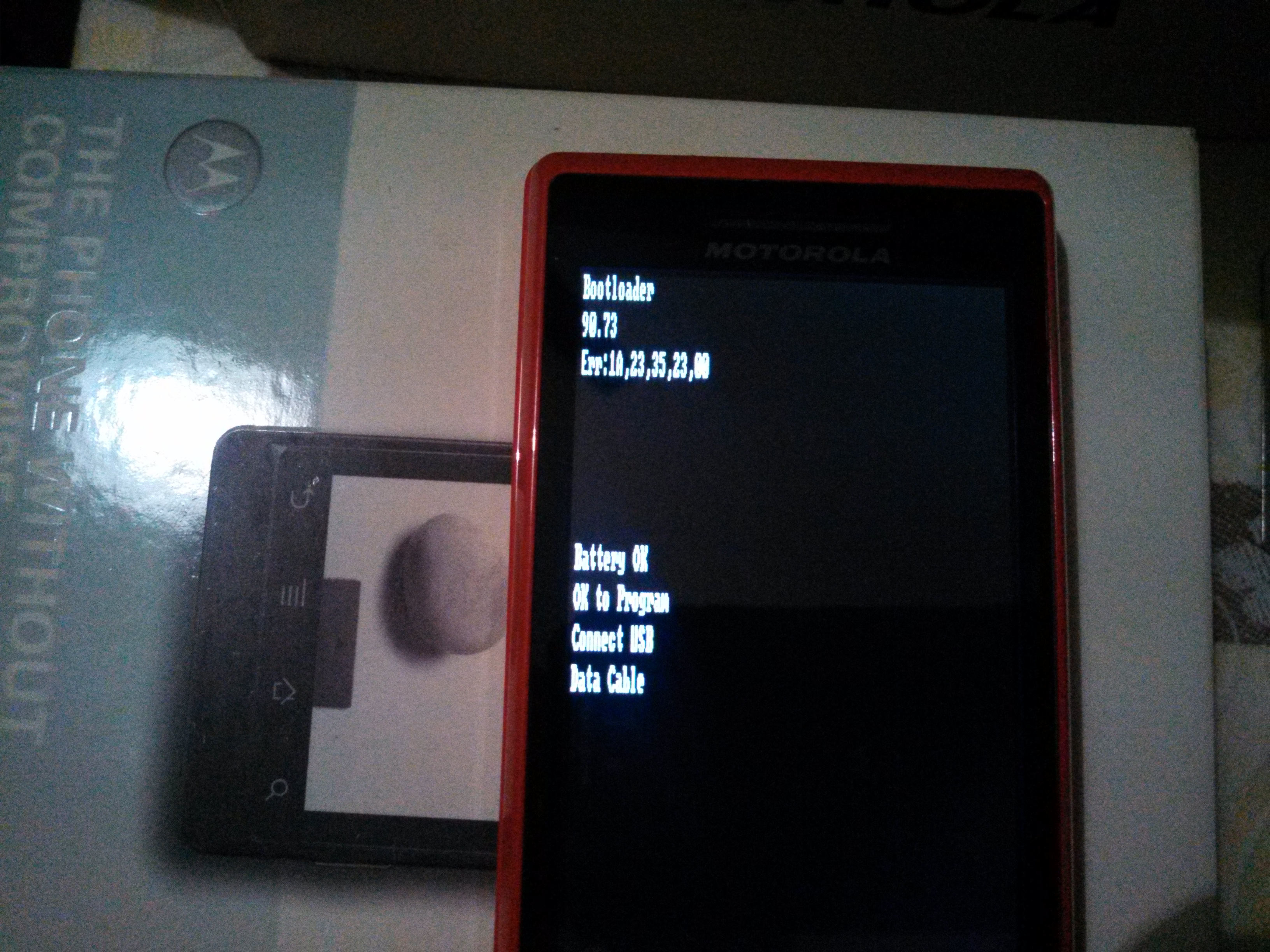

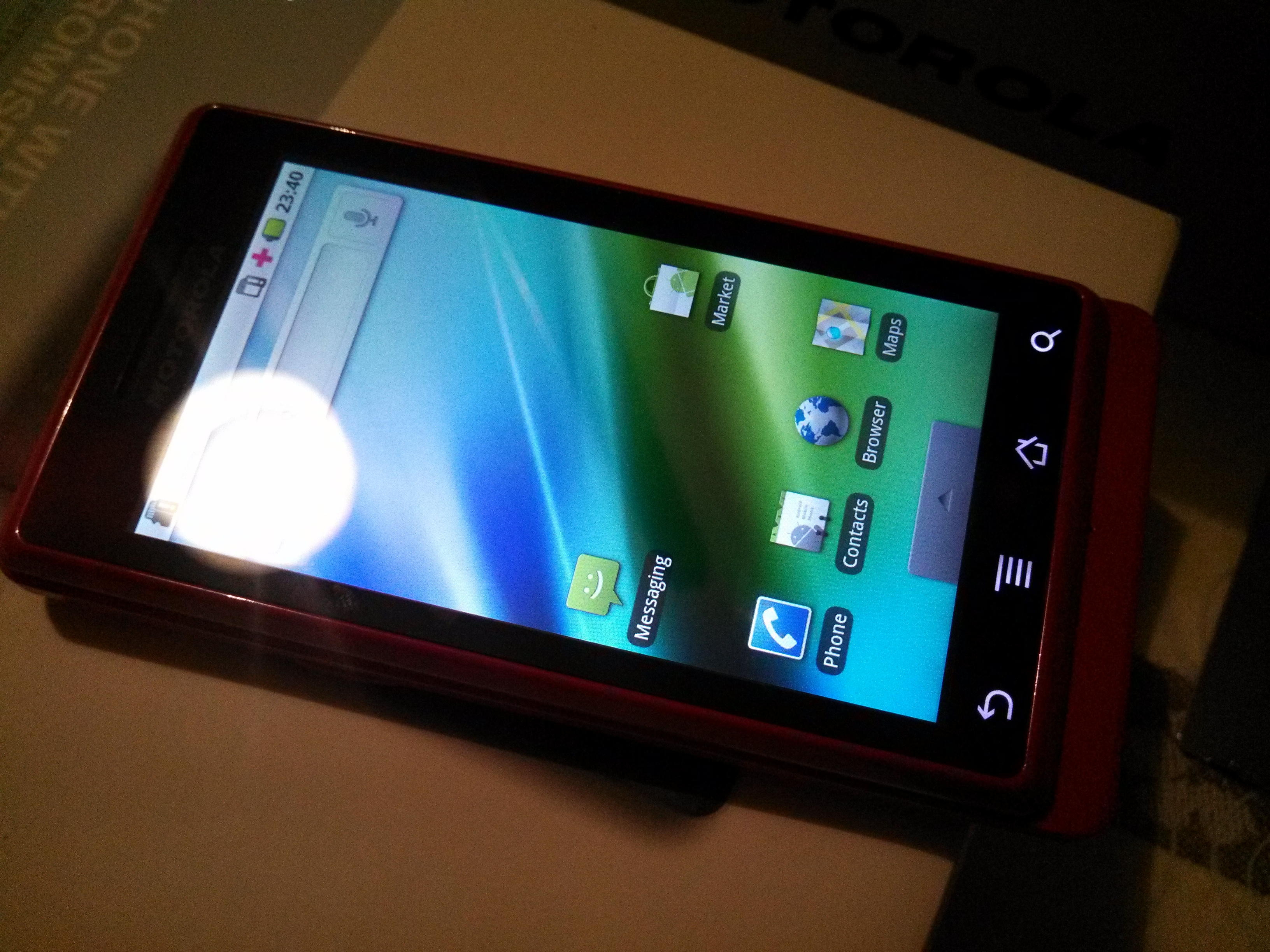

Вытащил с полки Milestone, который там валялся долгое время, при попытке включить сразу после логотипа бут выдавал такую вот ошибку:
Точно помню что там был CyanogenMod 7, который я накатывал и тестил что-то там из APK'шек. Почему начал падать в ошибку не знаю, ошибка похожа на неуспешную проверку чексумм. Кто его знает, возможно от долгого лежания без дела и питания (около 3 лет) сбойнула какая-нибудь ячейка на внутренней микросхеме памяти и буту это сильно не понравилось.
В итоге зашил несколько прошивок начиная от какой-то первой, потом сток для российского рынка и заканчивая последней арабской -- телефон после каждого процесса прошивки включался и работал без проблем.
В итоге так и остался на последней арабской с Android 2.2.1, там некоторые вещи действительно из MotoBLUR выцеплены.

Кстати, погуглил по "Err:1A,23,35,23,00" -- похоже это какая-то распространённая проблема была у Milestone, телефон внезапно при использовании или долгом неиспользовании выпадал в эту ошибку при включении. Лечилось оно обычной перепрошивкой, но иногда появлялось снова спустя какое-то время, так что буду следить, интересно даже стало из-за чего такое может быть.

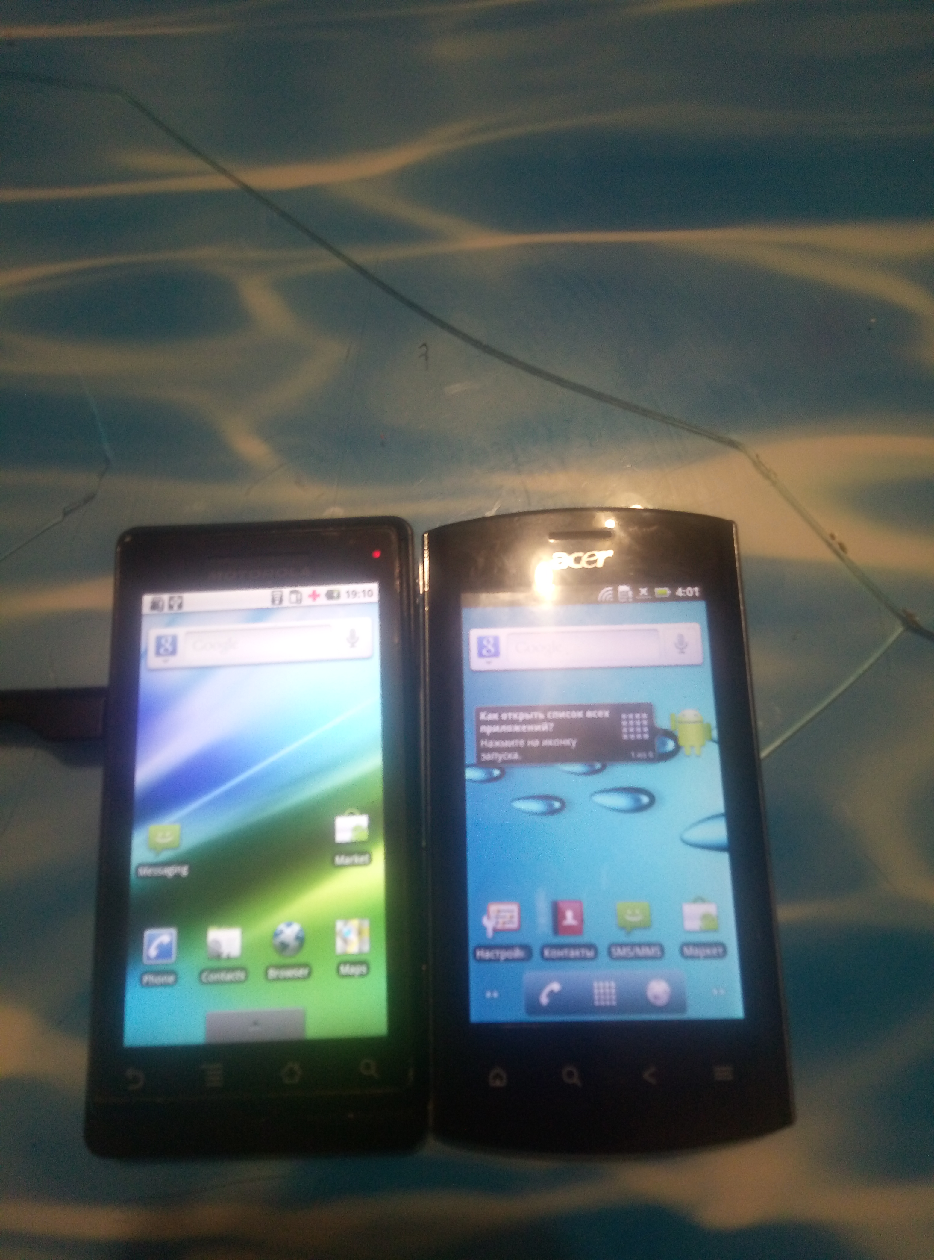

Рейтинг: 10
Залил последняюю арвбскую и русскую прошивку для Milestone на Яндекс.Диск
Цитата(EXL @ 14.11.2022, 22:58)
* тупо чистый Android.
Кстати лаунчер здесь не от чистого 2.2 а он смесь лаунчера от 2.0 и MotoBlur
От Bluer индикаторы на каком вы рабочем столе и некоторые виджеты
Вот для сравнения реально чистый лаунчер 2.2 на Acer Liquid mt
Шторка по дизайну от Acer а не от чистого Android а все остальное от него
сообщение 6.12.2022, 23:58
Сообщений: 3 143
Цитата(ULumia @ Вчера, 22:22)
* Кстати лаунчер здесь не от чистого 2.2 а он смесь лаунчера от 2.0 и MotoBlur
Да у меня был Droid 2, экран блокировкия явно оттуда взяли.
