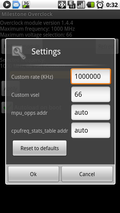

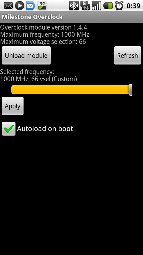

А как можно разогнать процессор до 1000Mhz и при этом сохранить стандартный вольтаж? Разгонял процессор при помощи программы Milestone Overlock так там вольтаж меняется до 74 при частоте 1000Mh и кстати чем чревато повышение вольтажа?

Посмотри в теме мануалов. Там есть способ разгона. Повышение вольтажа чревато перегревом и излишним энергопотреблением. Занижение- нестабильной работой, подвисаниями, ребутами и т.д.

В Milestone Overclock можно выставить свой профиль (он в самом конце ползунка) , выстави за значении вальтажа 56 и будет тебе счастье , только не забудь и частоту выставить , так как при более чем 1000MHz на стандартном вольтаже аппарат просто зависнет . Можно еще в Openrecovery выставить , но это уже совсем другая история .

а вот и скрины для примера

а какой вольтаж лучше ставить при частоте 1000мгц? Ну а ваще клевую штуку подсказали сам бы не сразу нашол убил бы не мало времени так что огромное спасибо вам, выручили smile.gif

Вольтаж 56 vsel .

Хм , может и лотерея , так как у меня Milestone уже пол года , спустя две недели от покупки работает при разгоне 1GHz/56vsel , все вроде в норме , ребутится аппарат не чаще раза в два месяца .
Кстати такой момент заметил , если разгонять Milestone Overclock , то сразу с 550MHz/56vsel перейти на 1GHz/56vsel не получится , аппарат банально зависнет/перезагрузится , но вот если с начала разогнать на 1GHz/74vsel(или сколько там ?) , то затем можно будет полностью безболезненно перейти на 56vsel . grin.gif
