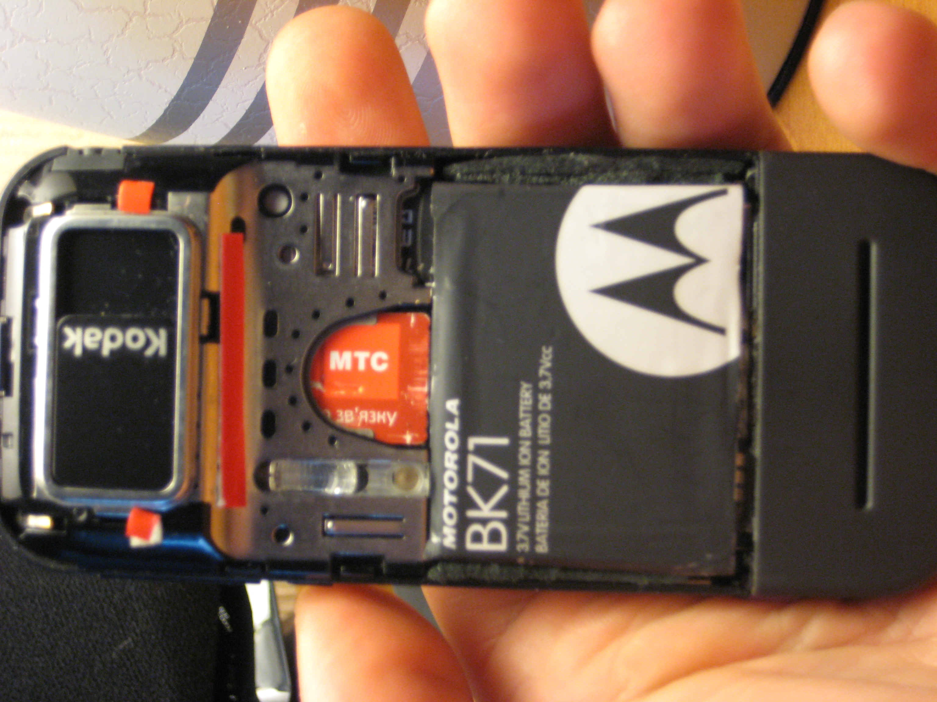

Вот теперь пришла моя очередь поделиться опытом установки Bk71 1170 Mah на Zn5.
Изначально принял за образец первый пост темы ведь желания пилить надфилем корпус и иметь в итоге большие щели не было.
Значит мне понадобились:
1. Сама батарея Bk71.
2. Очень острый нож. В моем случае я использовал обойный нож с новым лезвием.
3. Скотч.
4. Жидкость для снятия лака, с пометкой "без ацетона" + несколько ватных тампонов
5. Кольцо с кожаного ремня.
6. 20-25 мин. времени.
7. Музыка.
8. Прямые руки.
9. Железные нервы.
Итак начнем. Значит берем батарею Изображение
Аккуратно, лезвием ножа по периметру вырезаем наклейку с "живота" и "спины" батарейки. Потом снимаем эти наклейки, но не выбрасываем. Сняв наклейки прекрасно и без проблем осторожно снимаем пластмассовый ободок вокруг банки батареи. Особо аккуратно нужно удалять пластмассу в районе контактов, там маленькая плата. Изображение
Убрав лишний пластик я обратно наклеил наклейки, для эстетического вида. Наклеилось кривовато, но лучше, чем бы их вообще не было. Изображение
Дальше все видные части метала заизолировал скотчем. Изображение
В конце концов все это приобрело вот такой вид: Изображение Изображение.
Первый этап окончен. Приступаем к отдиранию вставки на крышке батареи.
Её я отдирал тем же острым ножом. Зря. Появилось несколько царапин, но по другому отклеить, я понятия не имею как. Незнаю как у кого, но в целости сохранить не получилось, получилась маленькая кучка. Изображение
А крышка приобрела ужасный вид. Изображение
Клей я удалял ватными тампонами, щедро смочив их жидкостью для снятия лака.
В итоге получилось Изображение
Кстати, на фото прекрасно видны следы ножа.

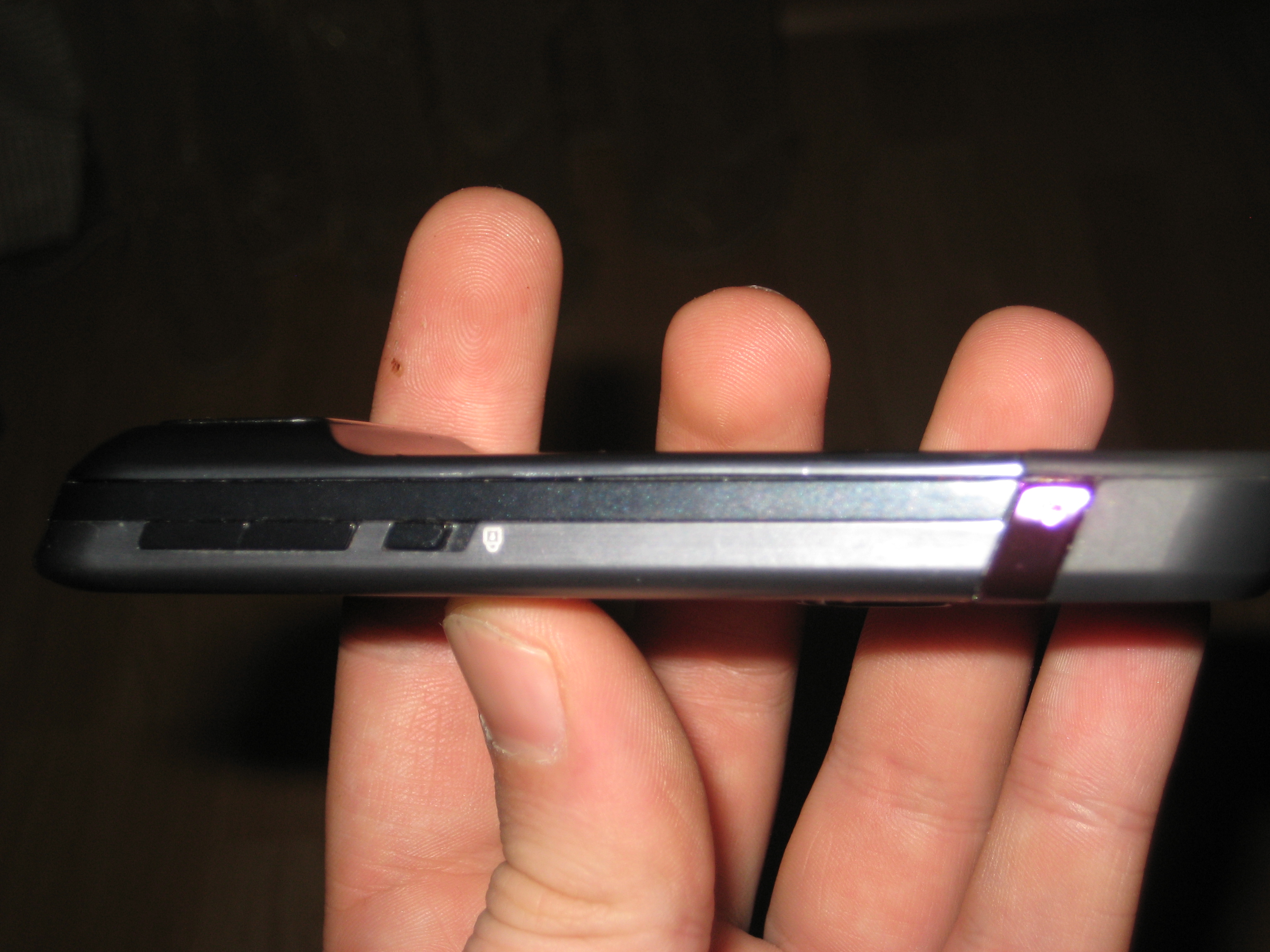

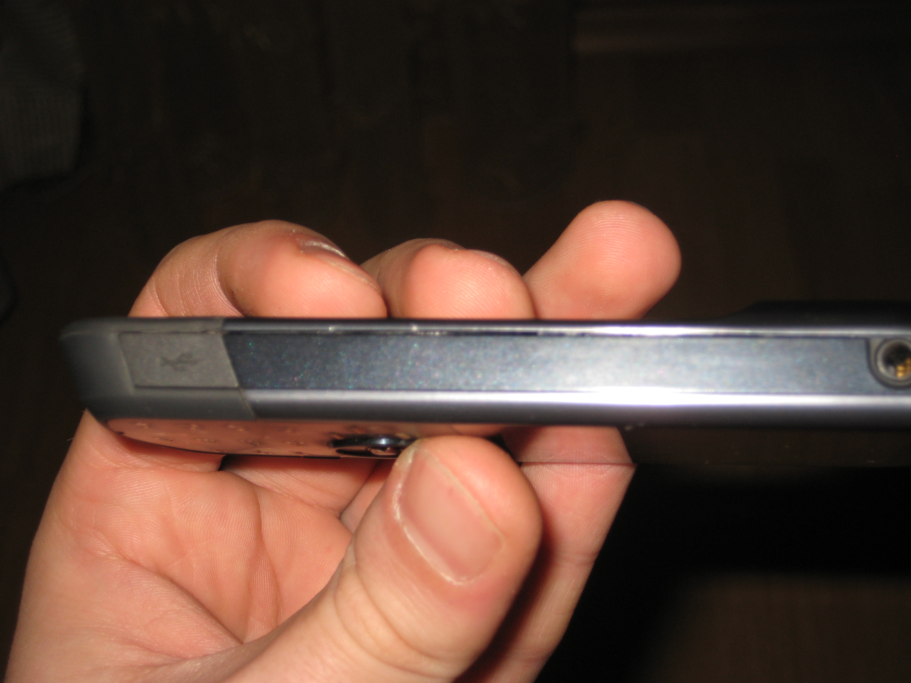

Вставляем батарею в телефон. Справа и слева я подложил не бумажки, а полоски с кожаного ремня, так эффектней )) Изображение
Немного подогнул крышку, чтобы щели были менее заметны.
Финальный результат приобрел вот такой вид: Изображение Изображение
Вытираем трудовой пот и наслаждаемся проделанной работой!

Programmer-tm(Мотофан.), извращался я так для того, чтобы снять родную пластмасу и максимально минимизировать щели. Кстати, батарея в гнезде сидит очень плотно, вывалиться она ну никак не сможет.
Как и обещал, фото немного переработаного аккумулятора и ещё подогнул заднюю крышку. Вышло вот так:
