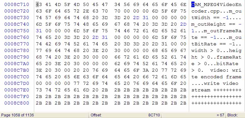

Вчера вот рылся winhex'ом в файлике libezxcameraengineif.so.1.0.0 и вот что надыбал:Прикрепленное изображение
Добавлено позже (26.2.2011, 7:45):
Походу это как то связано с записью видео
Сообщение отредактировал Алег - 26.2.2011, 4:42
сообщение 26.2.2011, 16:52
Цитата(Алег @ Сегодня, 4:40)
* Походу это как то связано с записью видео
возможно, но я заметил параметры там наверно не редактируются? а где вообще находятся либы что за видео камеры отвечают?
Да, связано. Это название функции, которая есть где-то в библиотеках. Оно ничего не дает(
