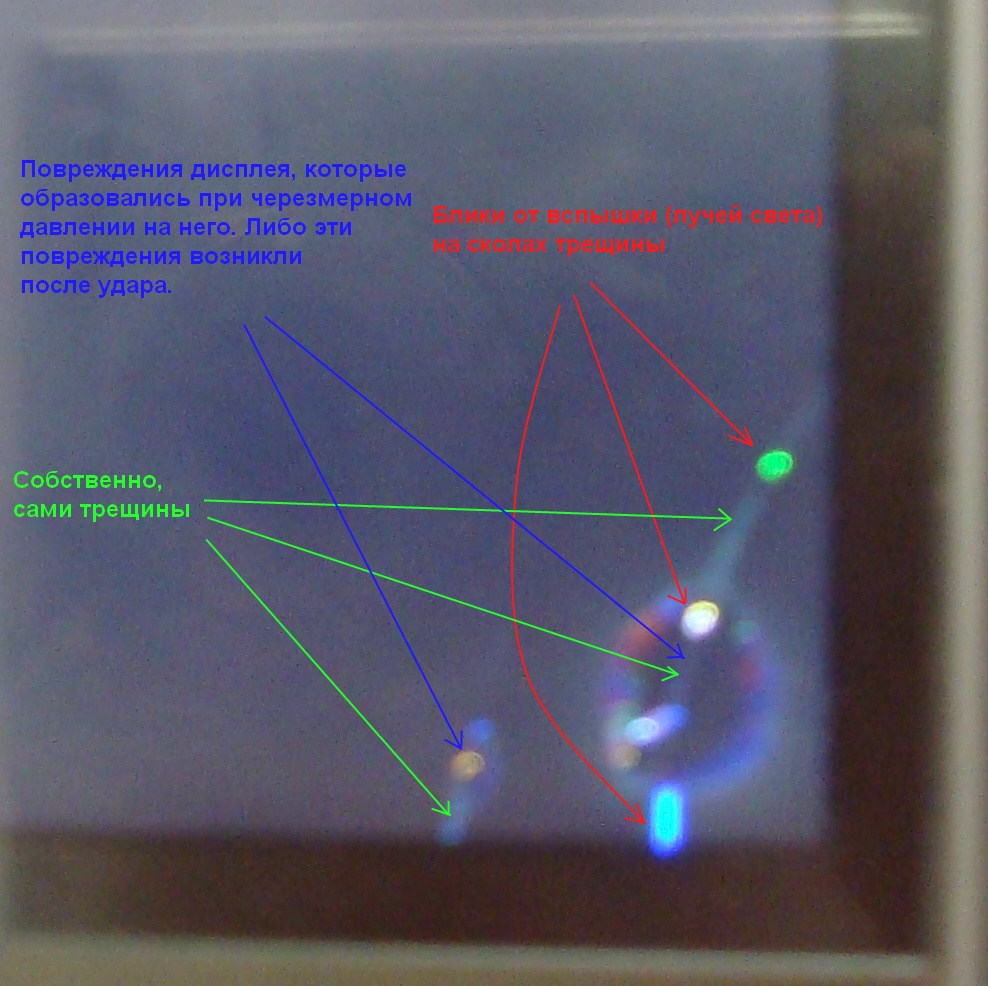

Такая ситуация - после разборки при включении на телефоне отображается небольшая размытая картинка внизу в углу экрана на пару секунд и телефон гаснет. Подсоединил вроде правильно все, но вылетает такая фигня helpsmilie.gif Шлейфы и дисплей целые shok.gif Что это может быть ? может где-то не то соеденино ? фото прилагаю. Я уже не знаю что и делать - экран же не мог сдохнуть же. тем более телефон просто показывает экран на пару секунд и в ребут идет - дальше загрузка не идет.
EXL: Дисплей точно целый? Видно же что он продавлен, и трещины есть...
Разбери телефон, вытащи дисплей и сфотографируй его под большим количеством света, в режиме макро, фотку сюда выложи.

Martyr, У тебя же экран справа внизу продавлен а ты пишешь целый .

EXL: Ещё раз говорю - сфотографируй дисплей (включенный) в режиме макросъёмки. Трещины видны же на твоих фотографиях и видео.
А перезагружается он например потому, что не может определить разбитый дисплей. Неаккуратно разбирал скорее всего. Продавил.
Вердикт - покупай новый дисплей.

EXL: Ну так очевидно же. Вот, даже на фотке низкого качества можно разглядеть всю суть:
