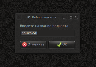

для всех версий от 2 и выше, требует установки пакета zenity.
версия 2.0, с выводом GUI:
Прикрепленный файл podcast.grabber.2.0.zip   ( 1.62 килобайт ) Кол-во скачиваний: 146

Отличия:
-наличие GUI
-отображение хода процесса
-Выбор подкаста, путем ввода его имени в диалоговом окне.
-Выбор публикации из последних 3 на странице подкаста.
-Выбор записи из 3, на странице публикации.

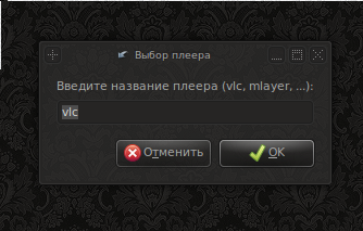

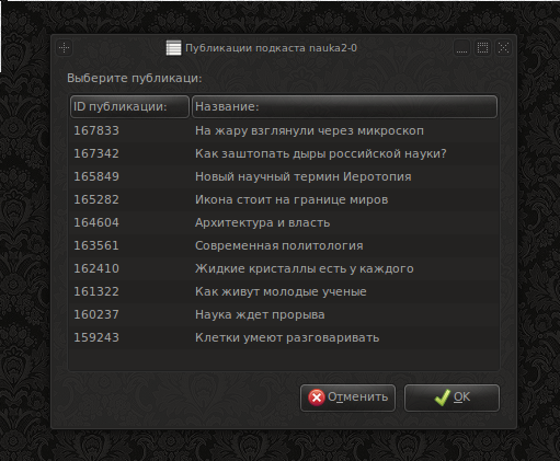

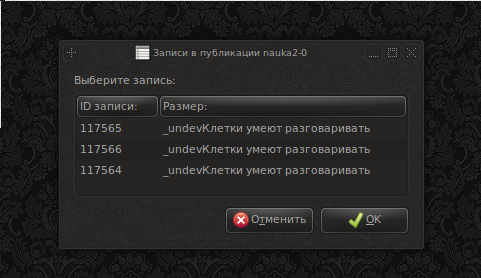

Версия 3.0 с отображением хода процесса:
-вывод всех доступных публикаций на странице подкаста.
-вывод всех доступных записей на странице публикации.
-выбор плеера, путем ввода в диалоговом окне.
Прикрепленный файл podcast.grabber.3.0.zip   ( 1.82 килобайт ) Кол-во скачиваний: 144

#!/bin/bash
# prod.ru podcast grabber.
# Zorge.R - 2010
grpath=${0%/*}
#podcastname="nauka2-0"
podcastname=`zenity --entry \
        --title="Выбор подкаста" \
        --text="Введите название подкаста:" \
        --entry-text "nauka2-0" \\`

# Выбор публикации #
# определяем количество публикаций
podcastnum=`sed -n '$=' $grpath/tmp/podcast.list`
# генерируем окно выбора публикации
num="1"
rm $grpath/tmp/public.list
echo -ne 'zenity --list \
          --title="Публикации подкаста $podcastname" \
          --text="Выберите публикаци:" \
          --column="ID публикации:" --column="Название:" \' > $grpath/tmp/public.list
while [ $num -le $podcastnum ]
do
# определяем ID текущей публикации
podcastid=`sed -n "$num"p"" $grpath/tmp/podcast.list`
# определяем название публикации
podcasttitle=`sed -n "$num"p"" $grpath/tmp/podcast.name`
echo -ne "
          $podcastid "'"'$podcasttitle'"'" \\" >> $grpath/tmp/public.list
let num=$num+1
done
# Выводим список на экран
#chmod 777 $grpath/tmp/public.list
podcastid=`. $grpath/tmp/public.list`

# Выбор записи #
# определяем количество записей
tracknum=`sed -n '$=' $grpath/tmp/track.list`
# генерируем окно выбора записи
num=1
rm $grpath/tmp/track.show
          --title="Записи в публикации $podcastname" \
          --text="Выберите запись:" \
          --column="ID записи:" --column="Размер:" \' > $grpath/tmp/track.show
while [ $num -le $tracknum ]
do
# определяем ID текущей записи
trackid=`sed -n "$num"p"" $grpath/tmp/track.list`
# определяем размер записи
#podcasttitle=`sed -n "$num"p"" $grpath/tmp/podcast.name`
echo -ne "
          $trackid "'"'_undev$podcasttitle'"'" \\" >> $grpath/tmp/track.show
let num=$num+1
done
trackid=`. $grpath/tmp/track.show`

# биндим URL
trackURL="http://rpod.ru/get/$podcastid/$trackid/download/"
# открываем в плеере
#vlc $trackURL&
playername=`zenity --entry \
        --title="Выбор плеера" \
        --text="Введите название плеера (vlc, mlayer, ...):" \
        --entry-text "vlc" \\`
$playername $trackURL&
