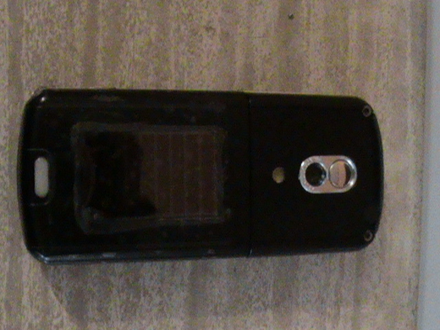

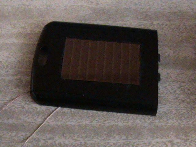

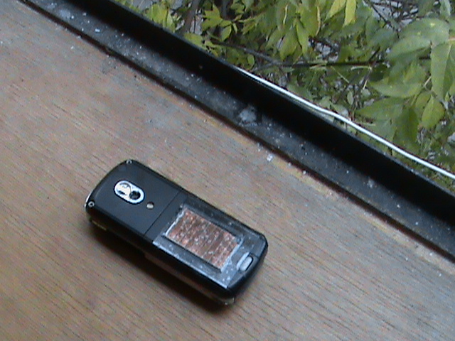

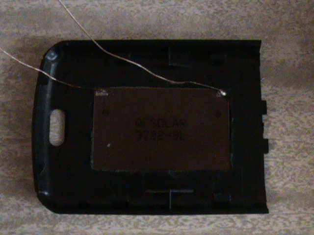

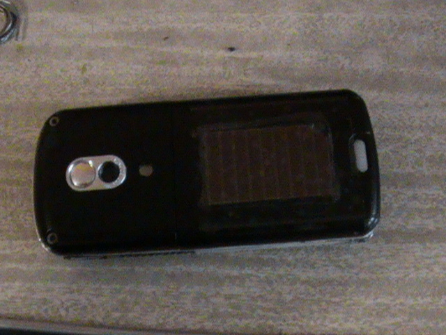

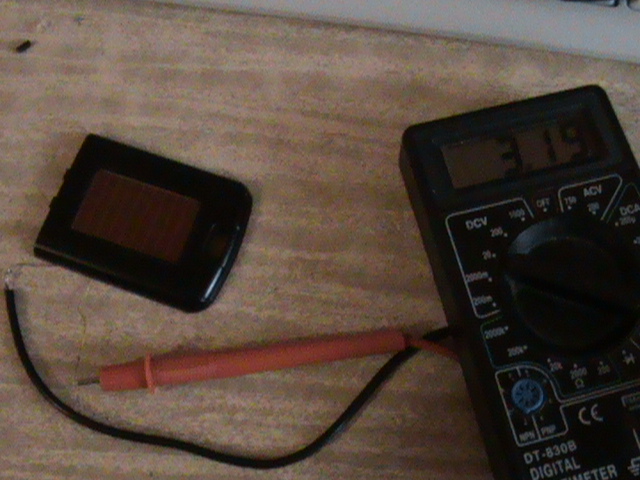

Нашел элемент...
Марки
QFSolar
QFSolar
化学类型
Химический тип
Аморфных кремниевых солнечных элементов
Размеры
34.9*13.5*1.1mm
34,9 * 13,5 * 1,1 мм
Текущие
5m(A)
5м ()
Рабочее напряжение
4.5(V)
4,5 (V)
Модель
3722-9L
3722-9L
Особенности:
● аморфных кремниевых солнечных элементов недорогим, широко используемый и легко крупномасштабных подготовки и т.д.; ● аморфного кремния солнечного элемента к югу от света, низкая освещенность точек, тип света широко используются в свет, трава Ping фары, света сада, рекламные щиты, фонари и другие системы питания, аморфный кремний широко используется в условиях низкой освещенности Калькулятор , электронные часы, игрушки и другие товары микро-власти.

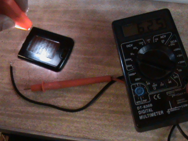

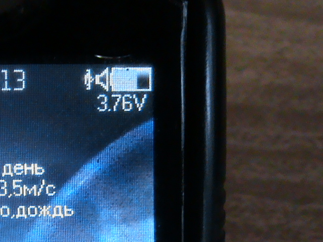

Выдает в помещении 1.2 - 1.5 В - удивлен, освещение слабое...
щас прицеплю к телу и начну тестить, как вариант - продолжая модификацию есть брелки типа таких
Прикрепленное изображение там по бокам вытянутые элементы которые можно воткнуть по обоим бокам тела...
Добавлено позже (16.10.2010, 15:20):
Собрал... хм... будем рассматривать конструкцию ТОЛЬКО ЗУ, потому как для тела слишком все хрупко и подходит только для подпитки... ну погоняю еще и сообщу как это работает...
Сообщение отредактировал TRAM - 16.10.2010, 6:24

Одного элемента мало, минимум 2, чтоб вольтаж был от 5 и выше иначе происходит разряд при отсутствии солнца
