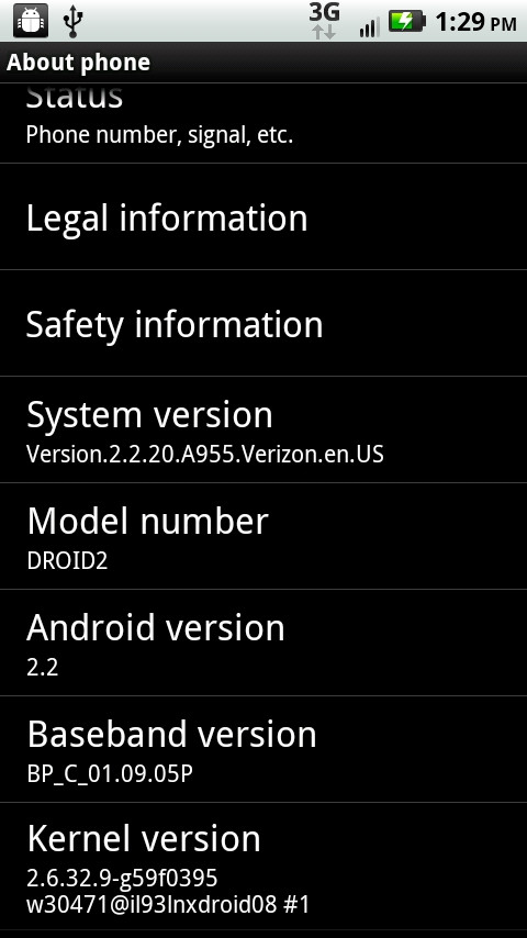

Подготовка:
- Установите adb (тут) и драйвера Motorola 32-битные или 64-битные. (в зависимости от вашей ОС)
- Скачайте прикрепленный архив
Прикрепленный файл Droid2Root.rar   ( 954.14 килобайт ) Кол-во скачиваний: 2825
- Извлеките в любую директорию, например C:\Droid2Root
- Убедитесь что USB debugging включен.
- Переключите соединения в "PC Mode"

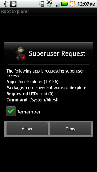

Процесс:
- Откройте командную строку и выполняйте
cd c:/путь_до_папки_куда_с_SDK
adb devices (для проверки соединения)
cd c:/Droid2Root
adb push Superuser.apk /sdcard/Superuser.apk
adb push su /sdcard/su
adb push busybox /sdcard/busybox
adb push rageagainstthecage-arm5.bin /data/local/tmp/rageagainstthecage-arm5.bin
adb shell
cd data/local/tmp
chmod 0755 rageagainstthecage-arm5.bin
./rageagainstthecage-arm5.bin
- ждите, пока процесс не отключит вас (минуту, или две) и опять в командной строке
cd c:/wherever-your-sdk-tools-folder-is
adb shell (Вы должны увидеть в начале строки # , если нет, вернитесь на шаг ./rage чуть выше^)
Если всё ОК, продолжаем:
mount -o rw,remount -t ext3 /dev/block/mmcblk1p21 /system
cp /sdcard/Superuser.apk /system/app/Superuser.apk
cp /sdcard/su /system/bin/su
cp /sdcard/busybox /system/bin/busybox
chmod 4755 /system/bin/su
chmod 4755 /system/bin/busybox
mount -o ro,remount -t ext3 /dev/block/mmcblk1p21 /system
exit
exit
