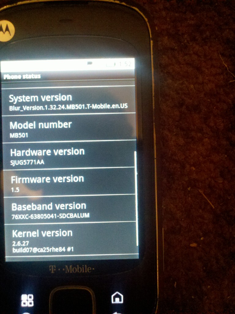

Добрый вечер!
Пожалуйста попогите прошить и анлокнуть свой Моторолу MB501 Cliq XT[u][color=#FF0000]
все делал по
[Cliq XT] вопросы-ответы , обсуждение КликХТ
но
по методу в шапке на первой странице в этой теме не получается.
все делаю по инструкции,но при прошивке RSD Lite получаю FaiL
пробывал 10раз но безрезультатно.
подскажите где копать.
телефон из США под Т- мобайл с 1.5 андроидом
Буду благодарен за любую подсказку .можна в личку !
если вдруг есть люди со Львова буду рад если поможите при встрече пиво и т.д. с меня!
Спасибо! Прикрепленное изображение
