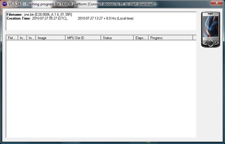

Прошивка через ПК
  1. Скачиваем одну из прошивок (Для прошивки через ПК, в составе с прошивкой идет флешер mvl_win_flasher.exe)
  2. Выключаем телефон и отключаем от него шнур USB
  3. Запускаем наш флешер mvl_win_flasher.exe
  4. Зажимаем одновременно кнопку Громкость- и кнопку Камера, не отпуская кнопки подключаем шнур USB к телефону.
  5. Появляется Синий экран прошивки...
  6. В нашей программе начинают идти проценты, прошивка началась...
  7. Ждем окончания прошивки, телефон сам перезагрузится...
  8. Все, телефон перепрошит...
  9. РАДУЕМСЯ
